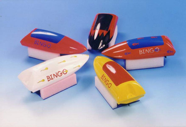

  • Wer eine Bingo möchte kann doch eine kaufen,sooooo teuer ist die Bingo Classic doch garnicht...
    Man kann sie fertig aufgebaut ohne Motor und Regler für 85,00€ kaufen..
    Die Lackierung (werden mit 2K lackiert ausgeliefert) kann man sich ebenfalls aussuchen :super:
