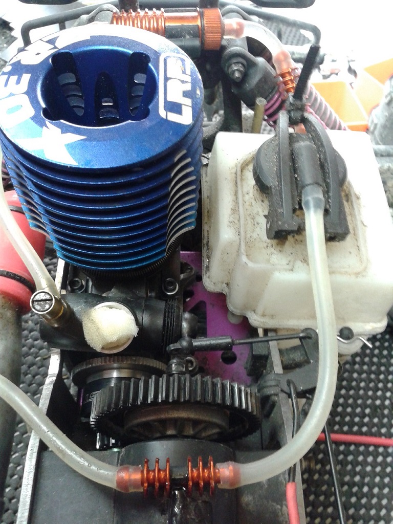

so jetzt war es soweit , der alte motor ein HPI 4,1cmm motor mußte weichen und die bremmsanlage gleich mit ![]()

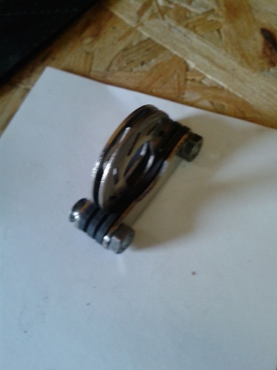

da hab mich mir was ausgedacht machst einfach mal die backen aus carbon, war ja gar kein problem , gedrückt wird mit den orginal stahl beläge . sie bild .

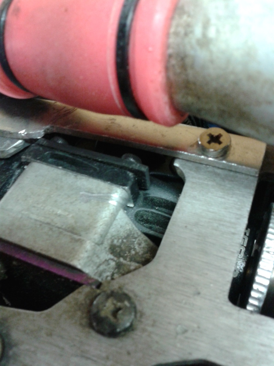

der motor war schon eine herausvorderung nix passte , die schraubenlöcher mußte ich zu langlöcher machen am motorblock , der sitzt um ca 4 mm weiter hinten , am chasie mußte was weg und ne neu strebe rein , sie bild !
und der motor träger mußte auch noch ca 1mm auf jeder seite weg damit er rein passte !

bremmsanlage vom feinsten steht nach kurzer zeit !
und wenig verschleiß
