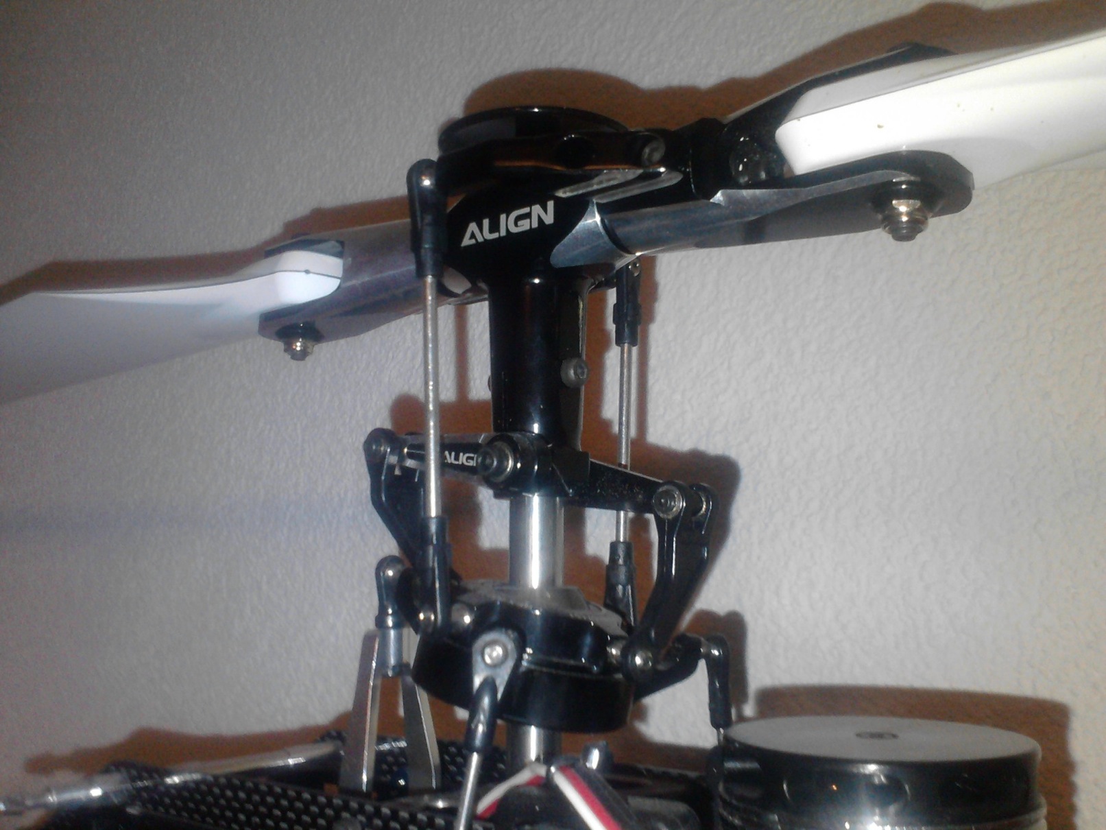

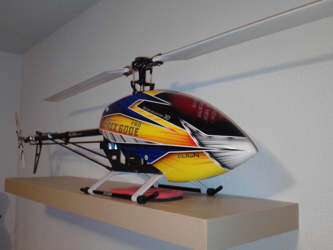

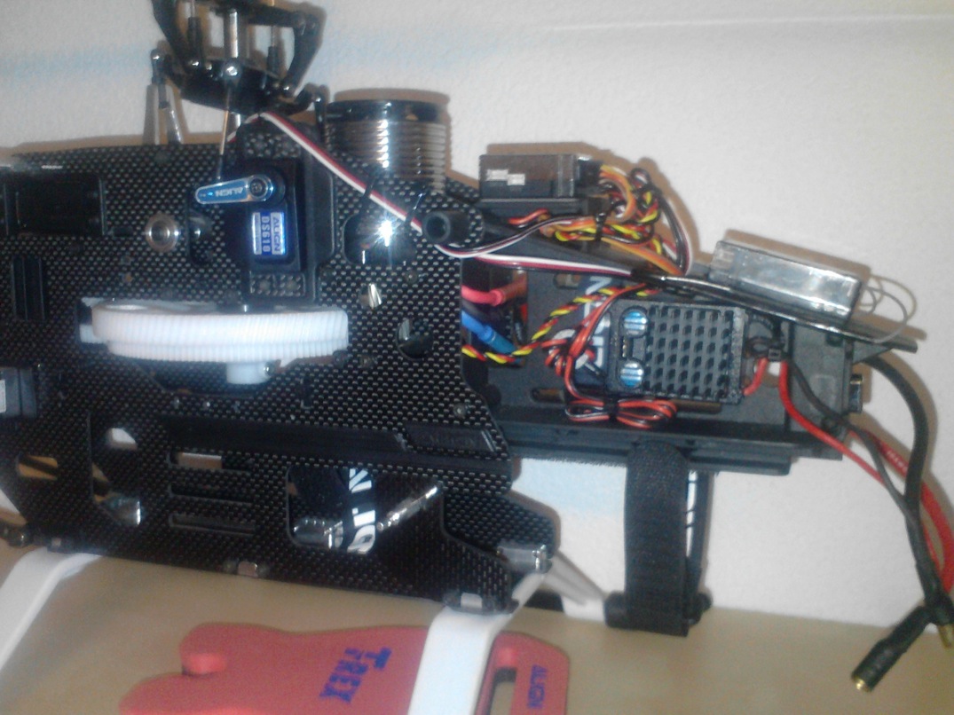

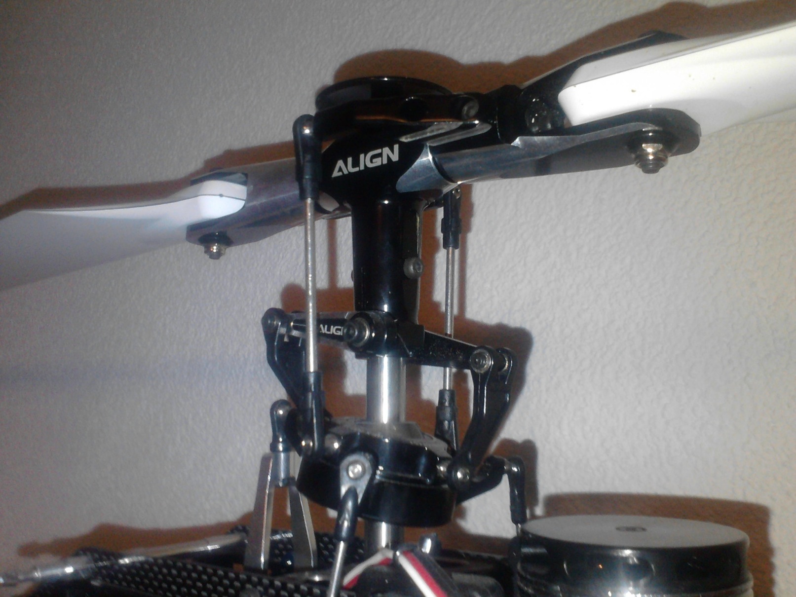

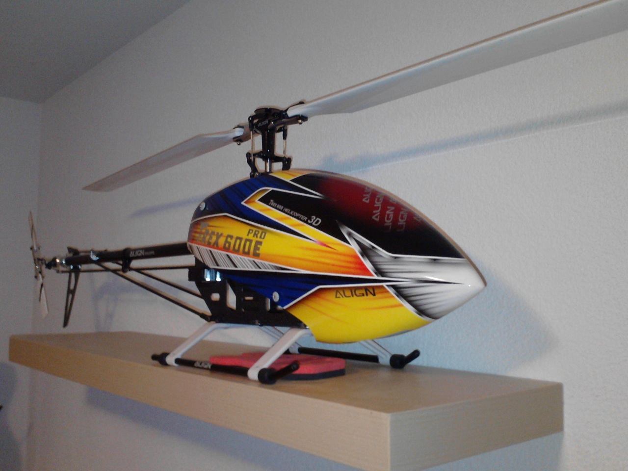

    Auf Wunsch von V-One werde ich hier nun mein 600er Rex von Align vorstellen.
    Es handelt sich hierbei um die zweitneueste Generation des 600er Rex, hat also noch nicht den DFC Rotorkopf.
    Er ist Flybarless, das heisst er hat nicht die sonst üblichen "Paddel".
    Der Heli besteht hauptsächlich aus Alu und Carbon. Selbstverständlich ist er pitchgesteuert, das heisst am Rotorkopf herrscht immer die gleiche Drehzahl und man verstellt um Höhe zu gewinnen lediglich den Blattanstellwinkel. Der Regler sorgt dann dafür, dass der Motor genügend Saft bekommt, um die Drehzahl zu halten.

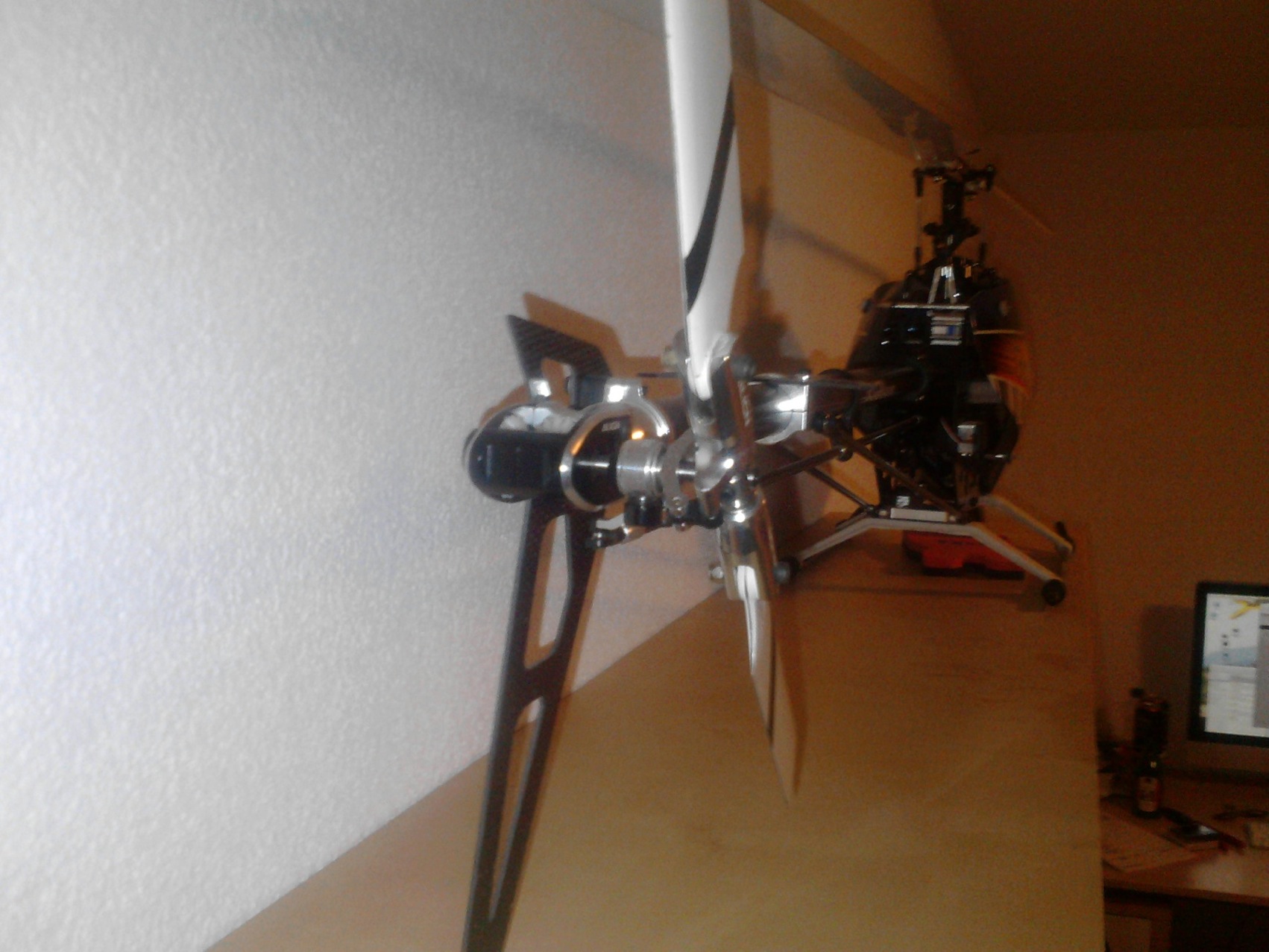

    Der Heckrotor ist über eine sogenannte "Torque Tube", also eine Antriebswelle im Heckrohr, mit dem Hauptrotor gekoppelt. Ein Freilauflager im Hauptzahnrad sorgt dafür, dass man in Autorotation wieder runter kommt. Autorotation ist eine Art Segelflug für Helis, der Motor ist dabei also ausgeschaltet.

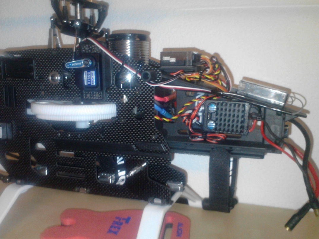

    Ich habe den Heli so aufgebaut, wie man ihn in der Supercombo Version kaufen kann. Er hat somit Align Servos, welche baugleich mit den Savöx sind. Zur Stromversorgung der Elektronik verwende ich jedoch nicht wie vorgesehen das mitgelieferte BEC, sonder eines von CC. Dieses kann man direkt an 12s anschliessen.
    Der Motor hat 3500 Watt Dauerleistung (max. 5000 Watt) und wird von einem 80A Castle Creations Regler gesteuert. Stabilisiert wird das ganze von einer 3GX Einheit.

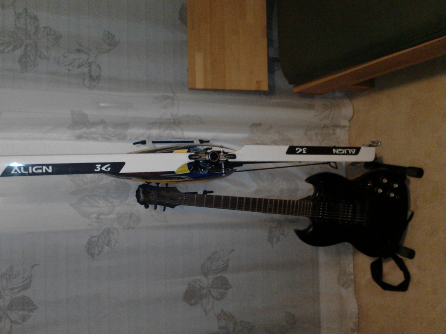

    Rotordurchmesser: 1347mm, genaues Fluggewicht ist unbekannt, ca. 4500g, Rumpflänge: 1160mm
    Ich betreibe ihn mit 2x 4500ma/h 6s Turnigy Nano Tech's und als Funke verwende ich die Futaba 8FG.
    Flugzeit bei gemütlichem Flug liegt bei ca. 20min :thumbup:
