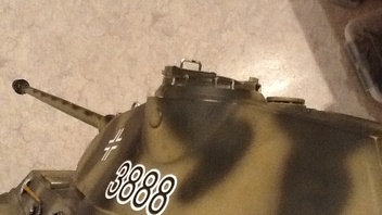

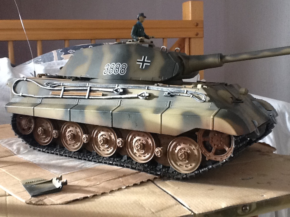

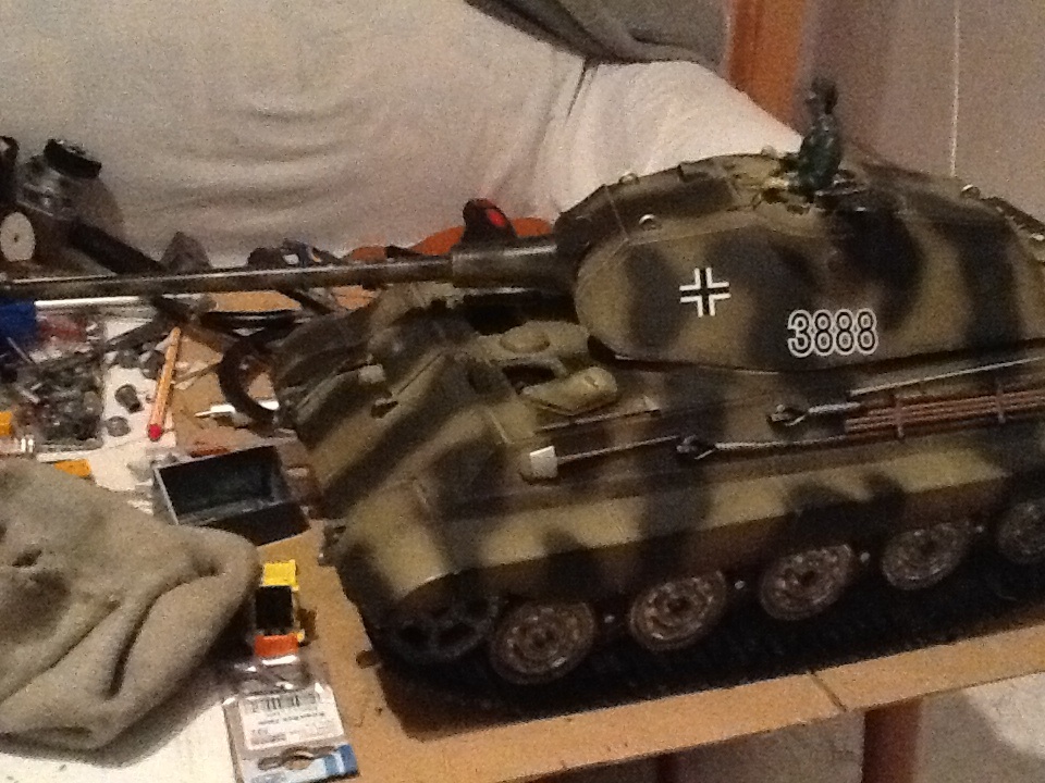

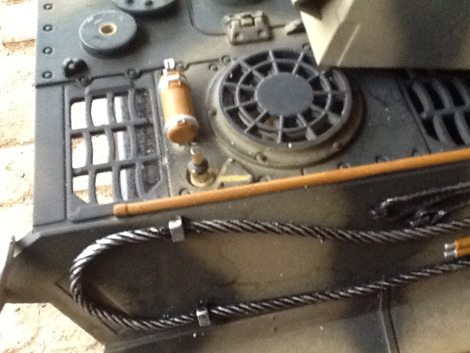

Einen torro königstiger
Maßstab 1:16

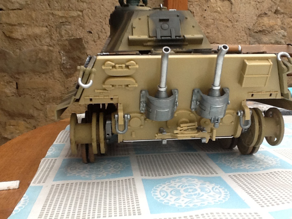

Hier erstmal ein Bild zum Größenvergleich
Jetzt bin ich Panzerfahrer

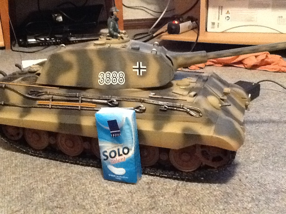

Maßstab 1:16

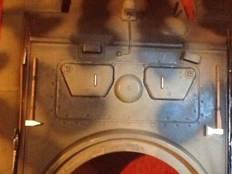

Na geil! Ballert der auch rum?

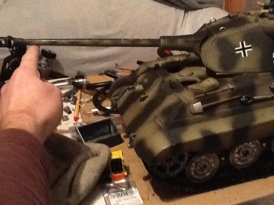

Ja, ist mit Schuss Funktion allerdings hätte ich den auch mit Infrarot genommen, da dieser dann beim Schuss das Rohr zurückzieht ![]()
Fährt macht Geräusche raucht aus dem Auspuff und schießt mit Plastik Kugeln aber diese Schuss Funktion ist eher bescheiden, hab mir mehr drunter vorgestellt.
Zum basteln und verbessern gibt's da auch einiges aber dazu irgendwann mehr wenn ich wieder basteln kann ![]()
Krass, ich hatte mir mal mit meinen ausversehen an den Unterschenkel geschossen und das tat schon weh.

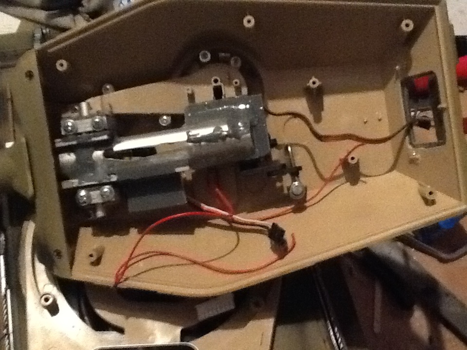

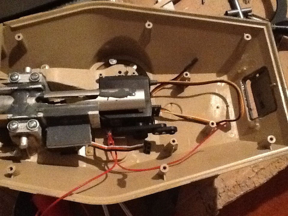

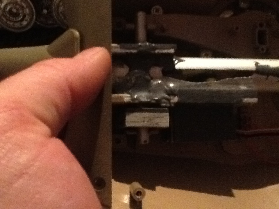

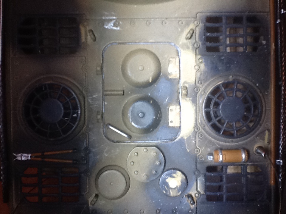

Im Moment macht das Ding eher Probleme ![]()

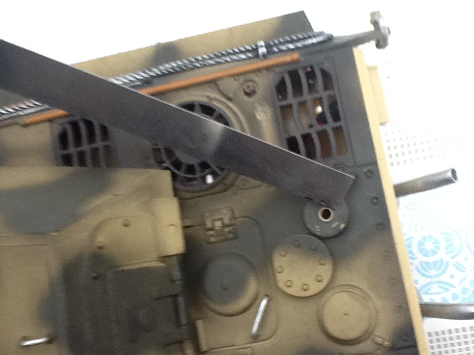

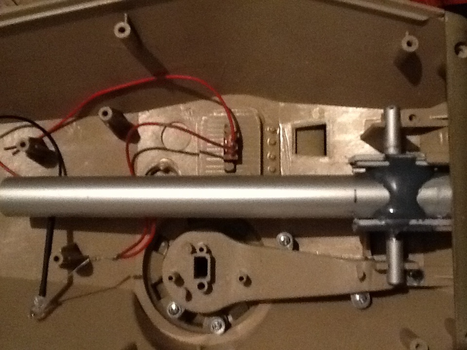

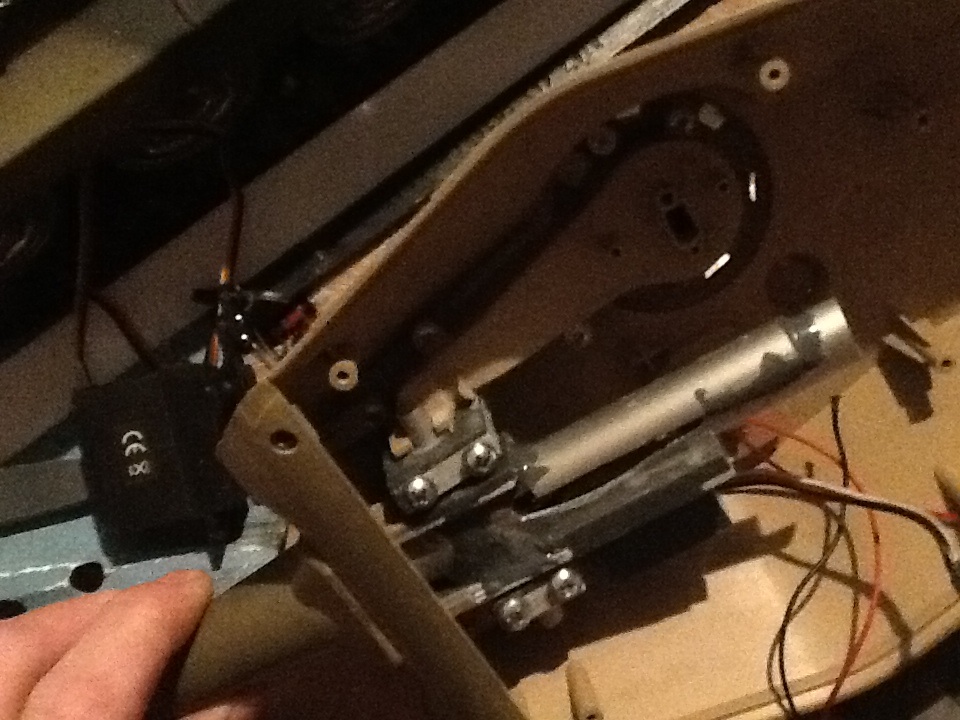

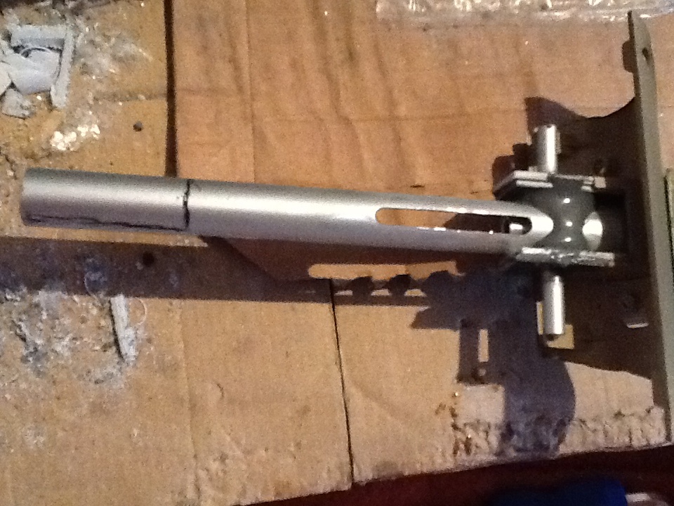

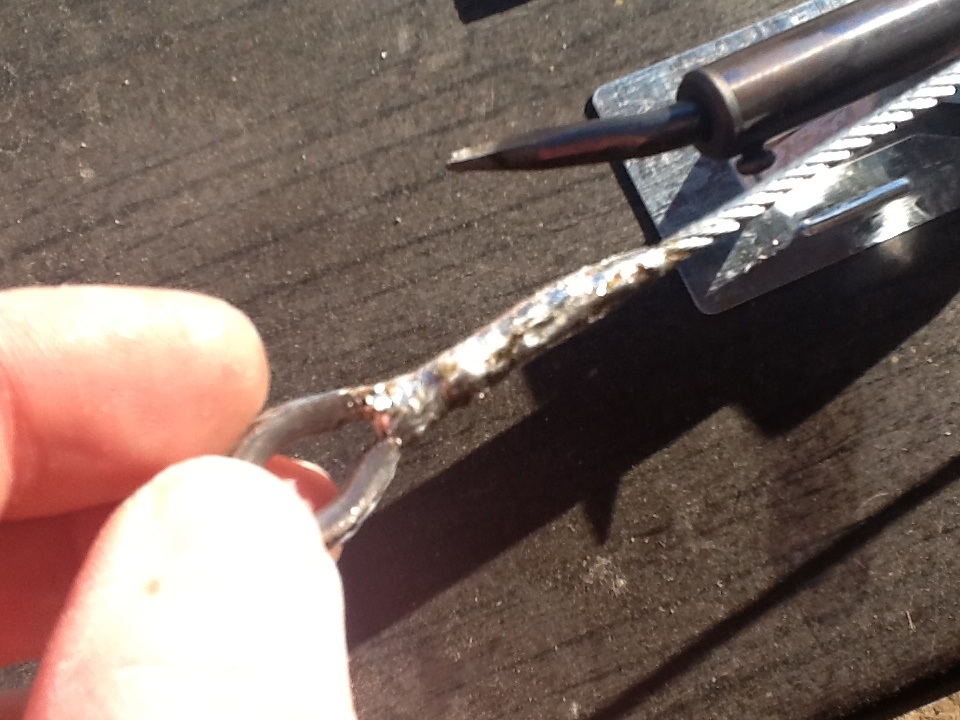

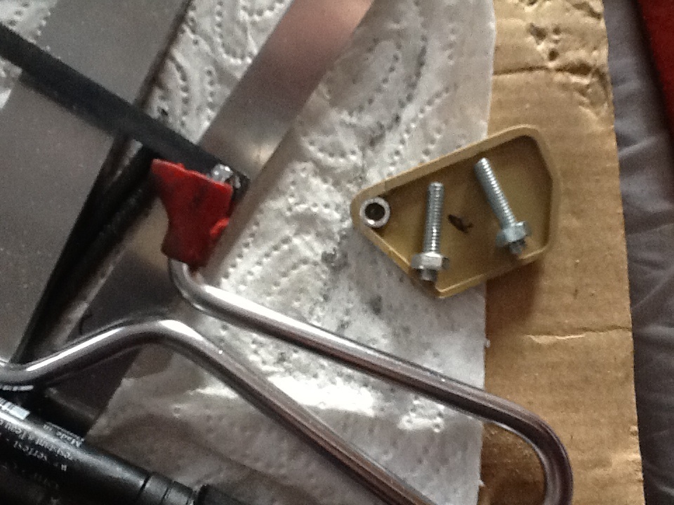

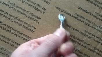

Hab die Feder vom Erbsen spucker getunt, allerdings hab ich nen Kabel über und weis noch nicht wo es hin soll
zwicks ab hahahahaha
Also was ich bis jetzt weis, so nen Modell für 180€ ist definitiv nicht rtr
Also heist es jede Menge basteln , dabei wollte ich einfach nur fahren
Naja ich werd hier weiter berichten ....

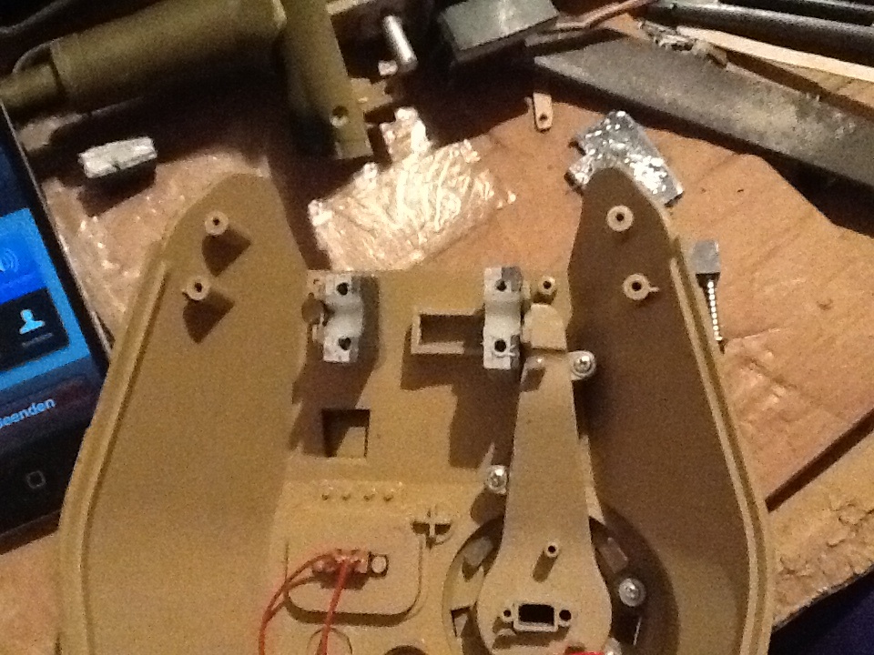

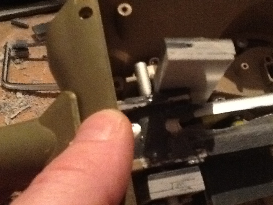

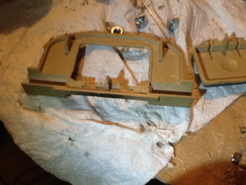

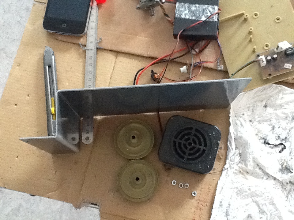

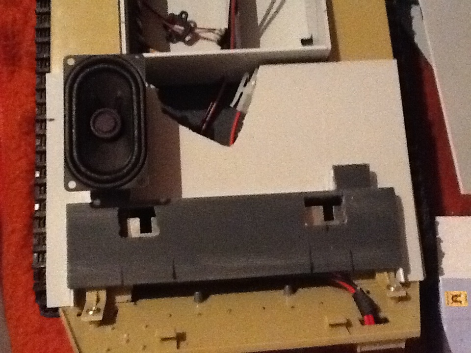

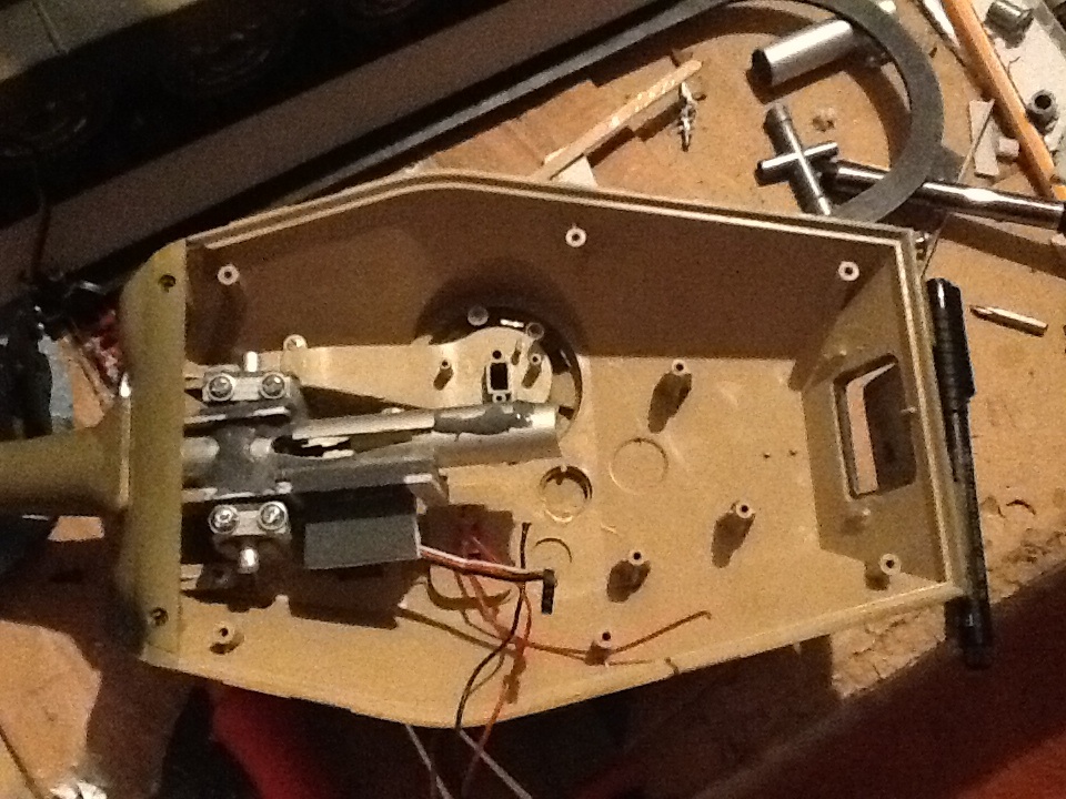

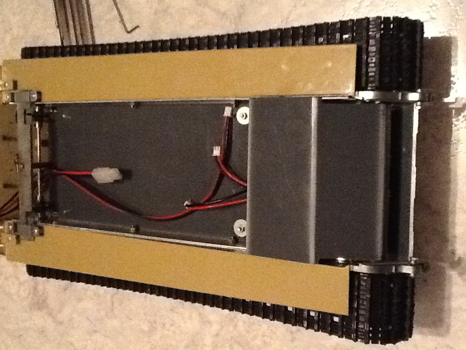

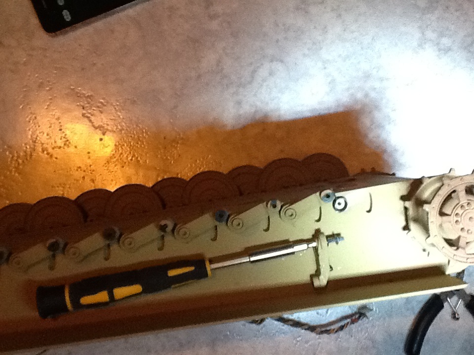

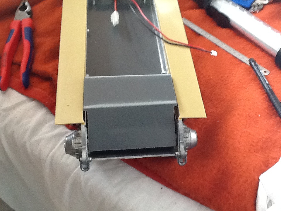

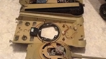

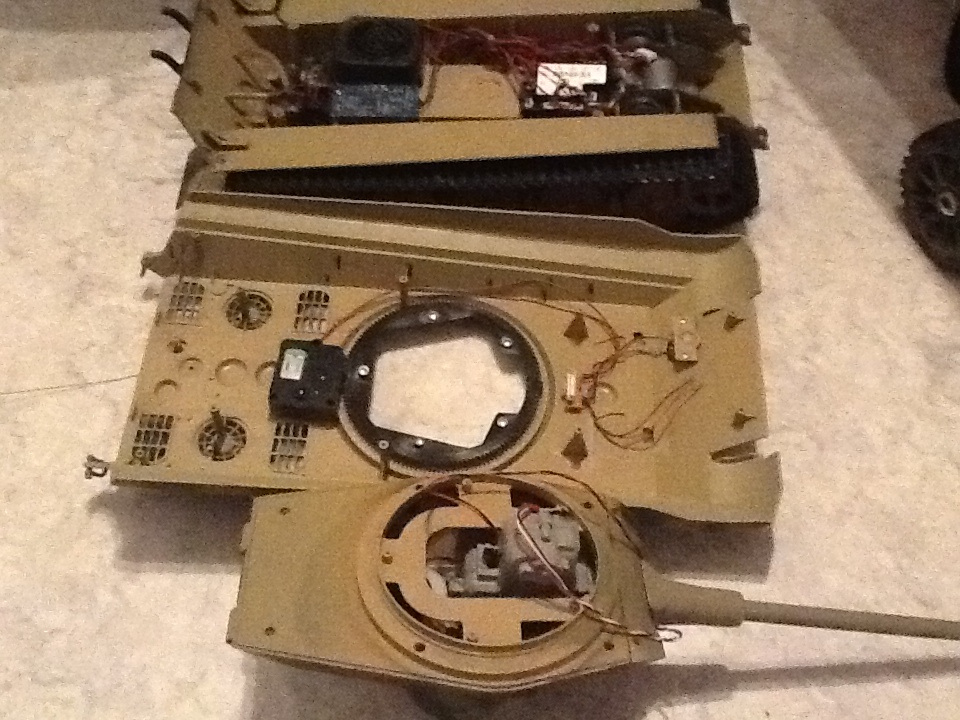

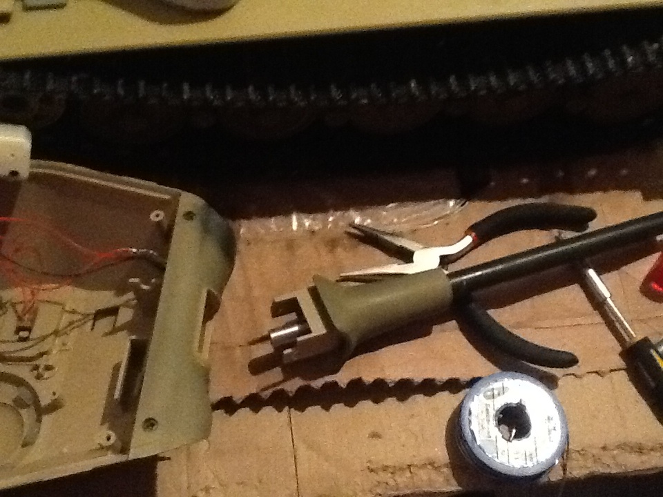

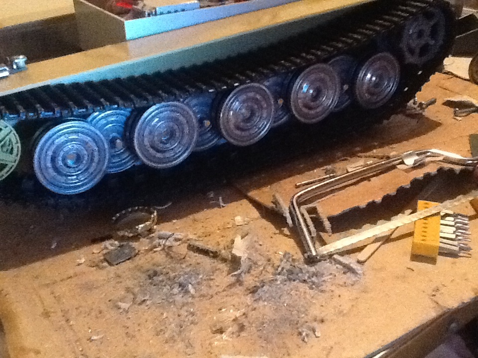

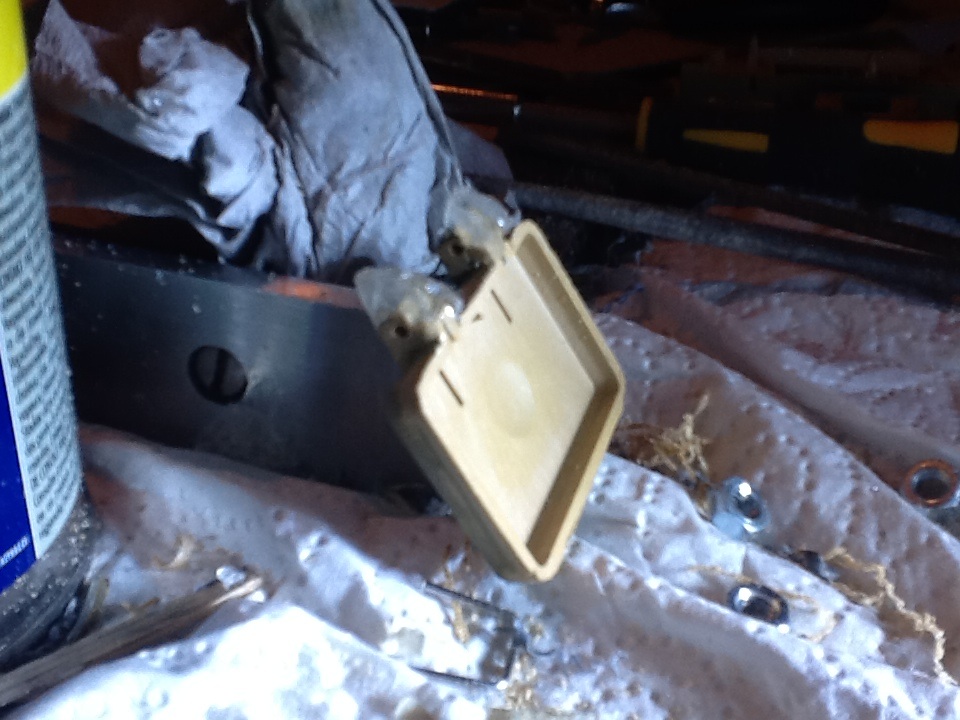

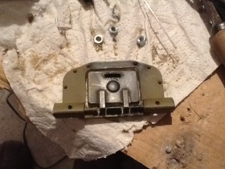

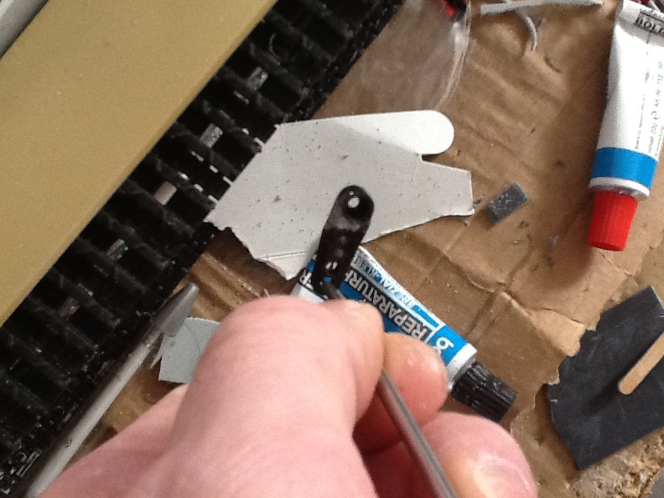

So, heute erfolgte der erste Teil der Demontage des köti
So, kurzes zur Info, also wer vor hat sich einen Panzer zu kaufen sollte doch vorher genau wissen wo man ihn kauft!
Denn es ist schlimmer als in unserer rc Car Sparte mit den faulen Eiern !
Für ca. 180€ bekommt man echt nur Spielzeug ! ![]()

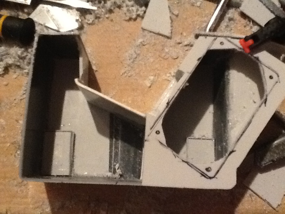

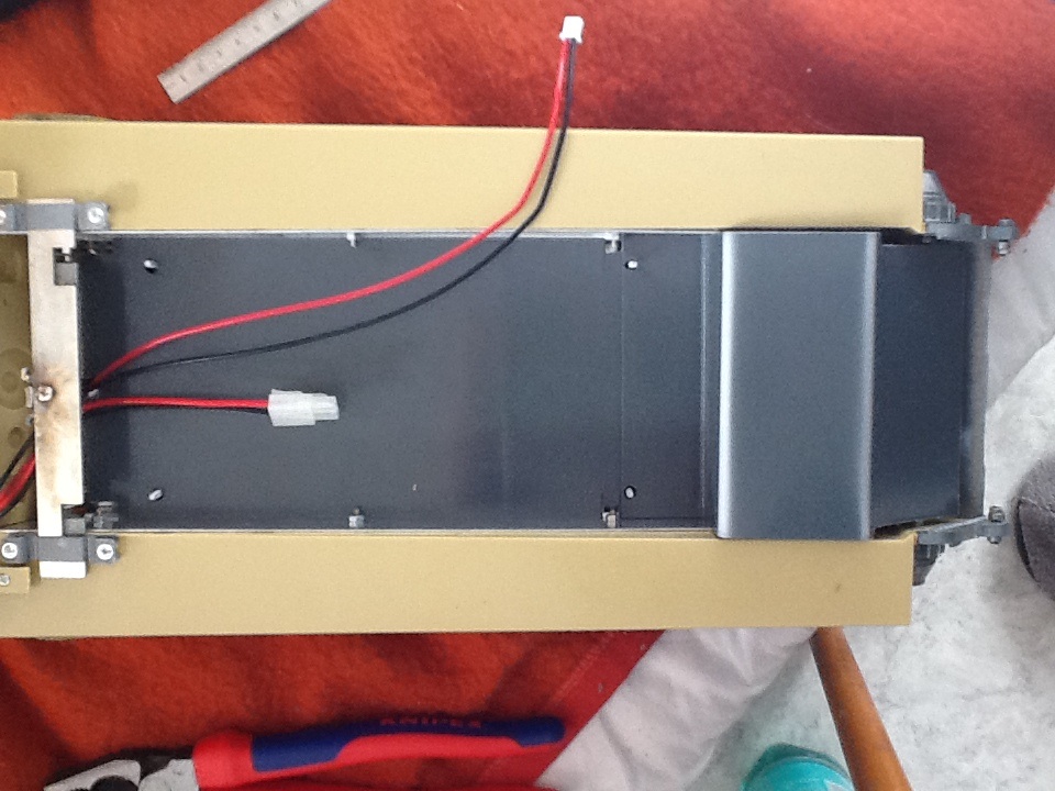

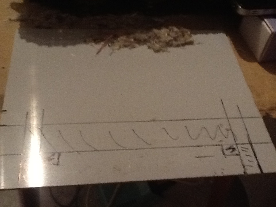

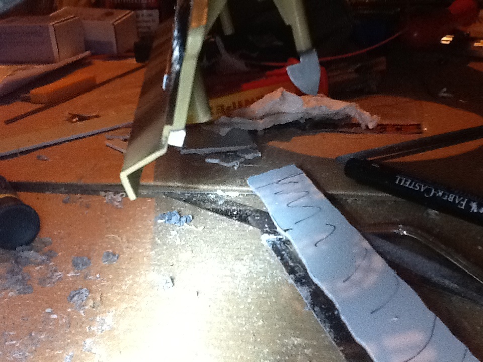

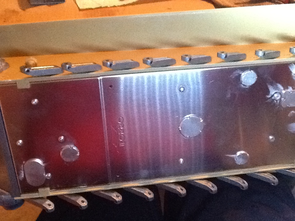

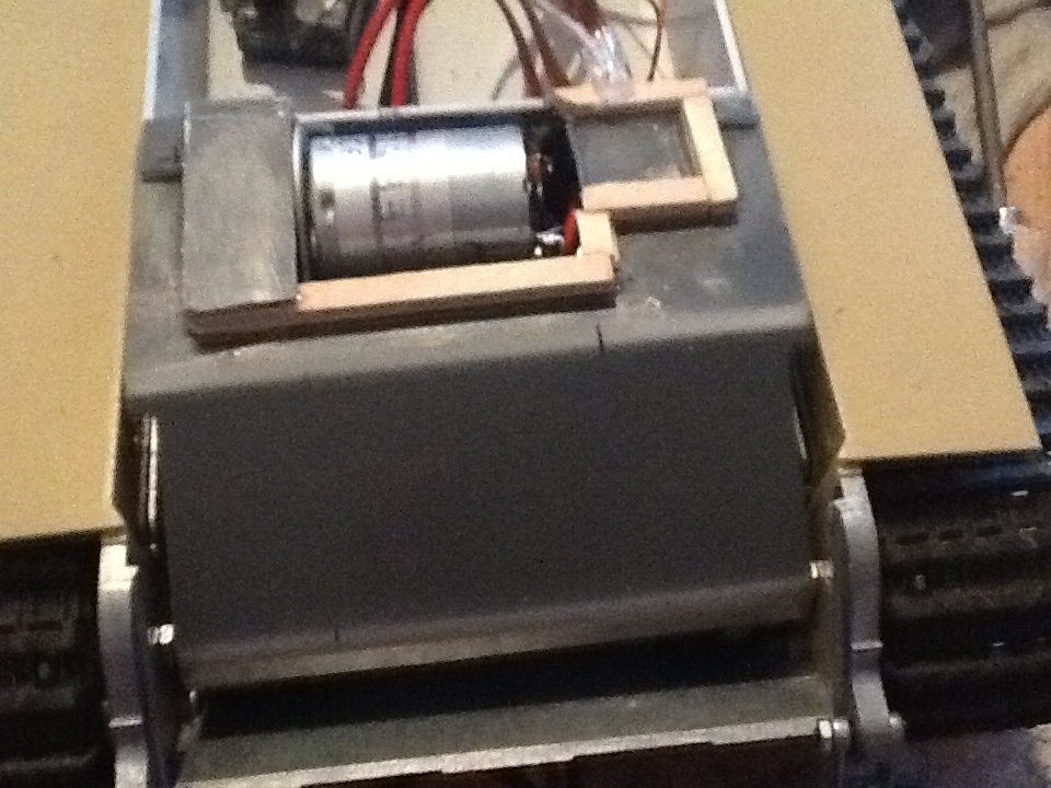

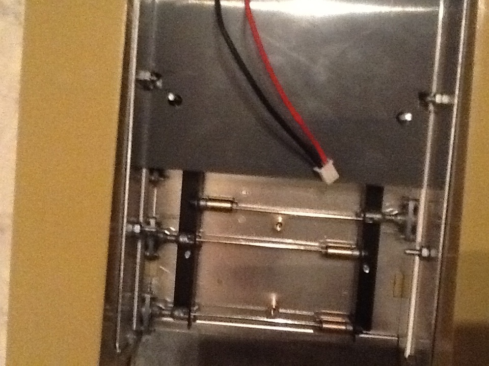

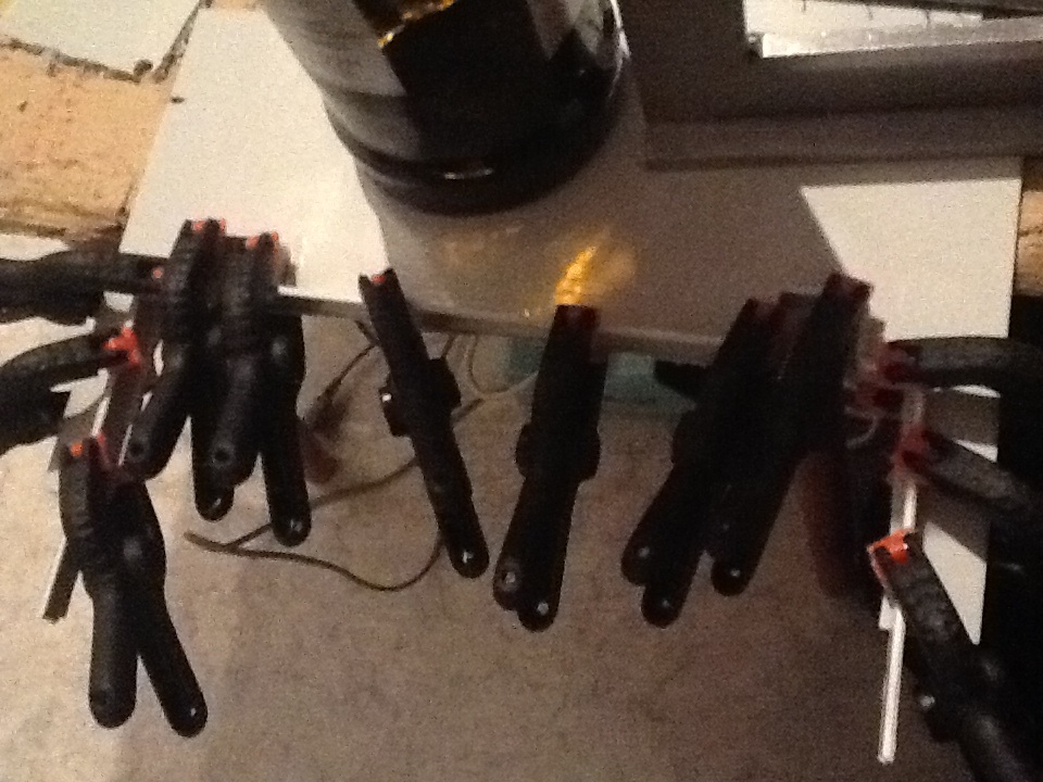

Nach einer schönen runde mit zwei erfahrenen Panzerfahrern die ich per Zufall kennen gelernt habe, habe ich den Umbau der Orig. Wanne verschoben bzw. Abgehakt .
Dieses hat folgende Gründe : - zu teuer
- zu zeitaufwendig
- im Moment fehlende Werkstatt und die zeit dazu

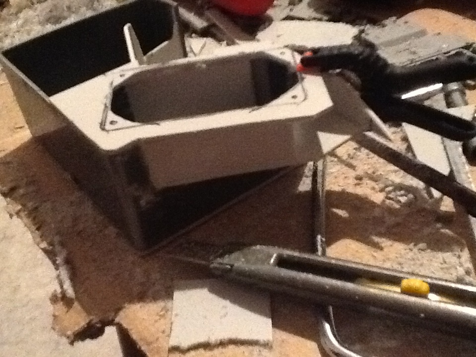

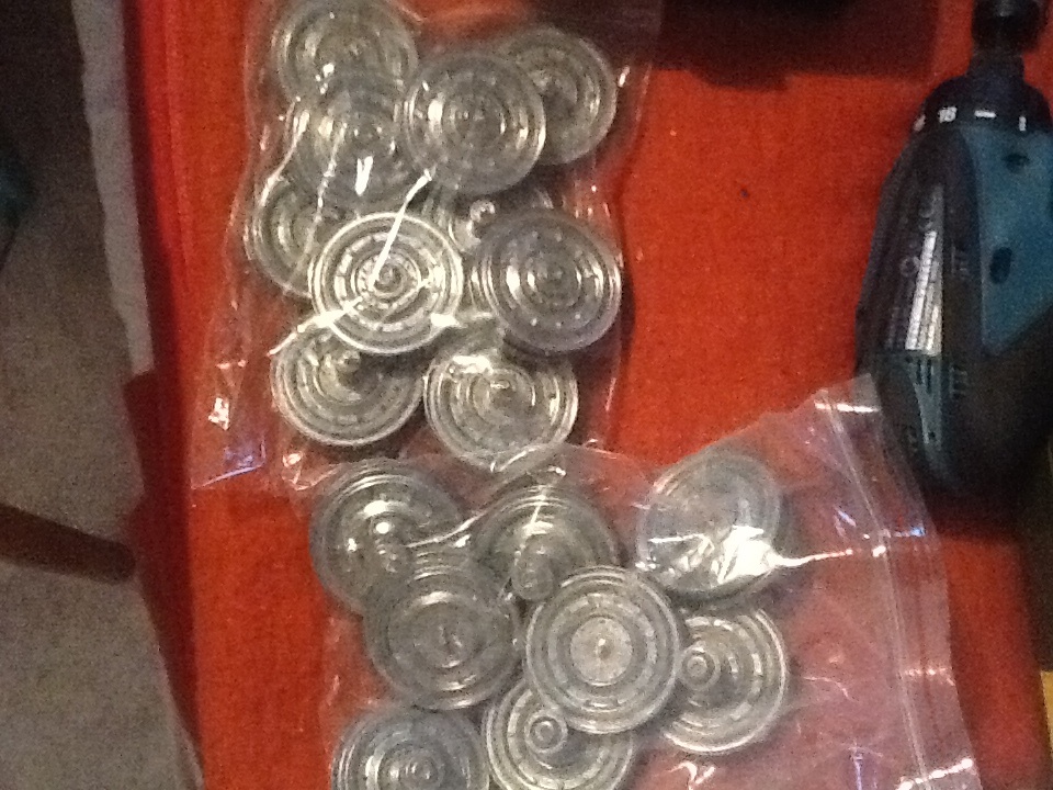

Die " fertige " Alu Wanne kostet rund 100€ , manchmal ist kaufen dann doch sinnvoller als zu basteln ![]()

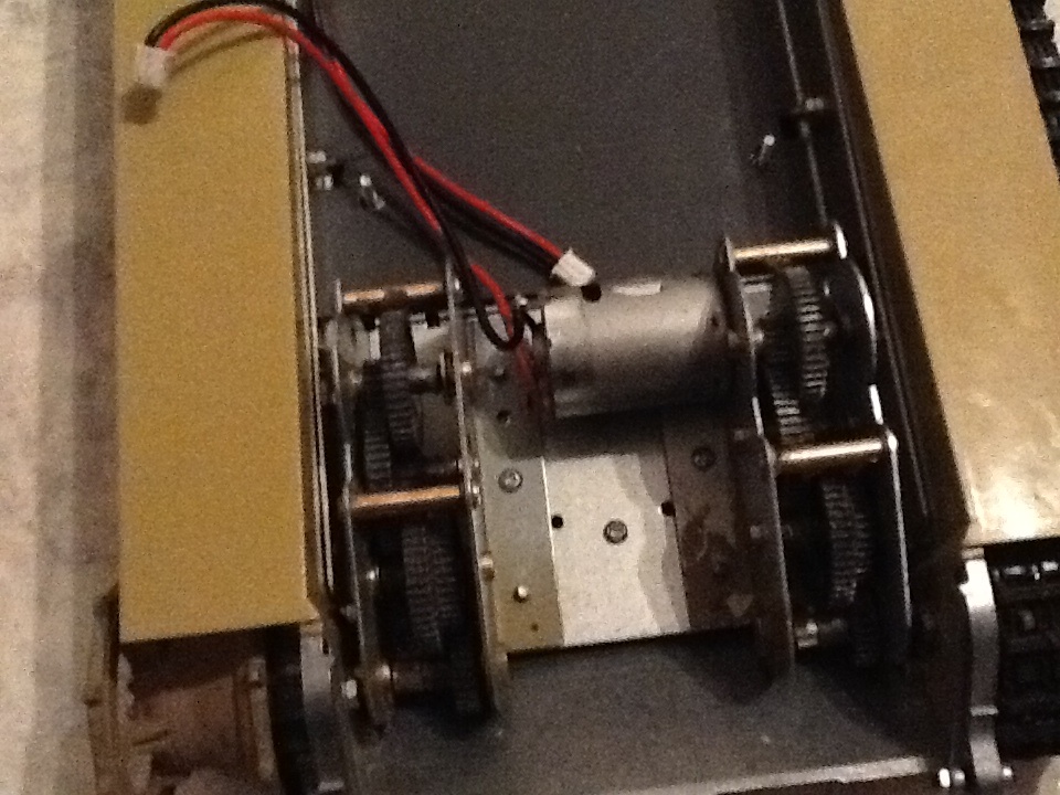

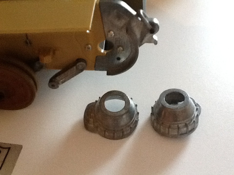

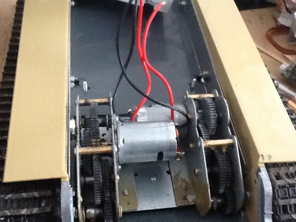

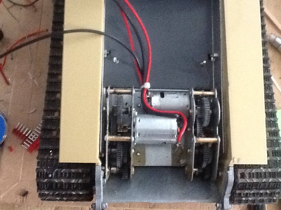

Heute geht's an die Getriebe , weiteres dazu werde ich berichten wenn ich soweit bin, natürlich auch wieder mit Bildern ![]()

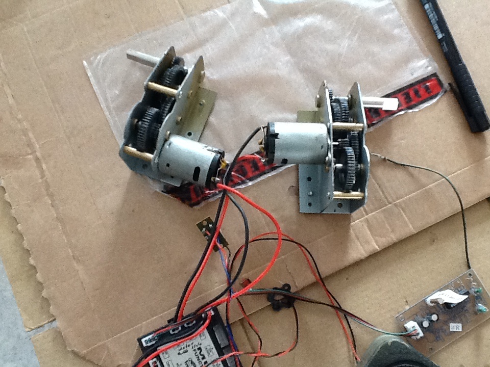

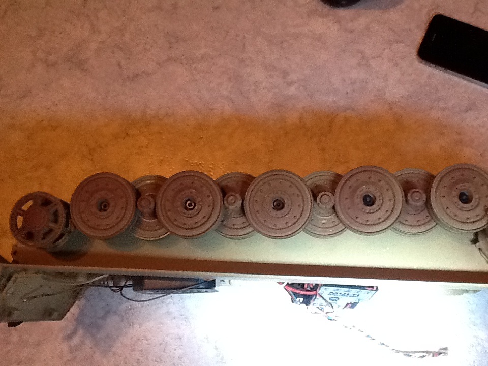

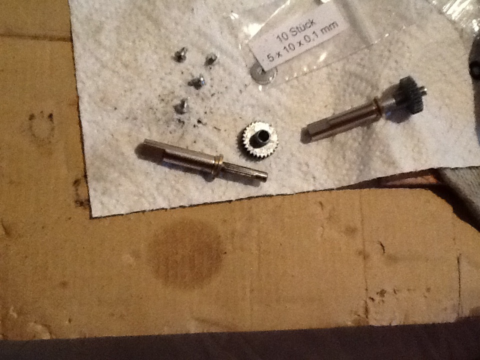

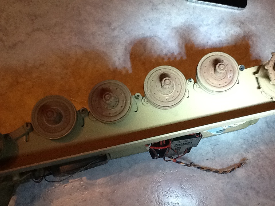

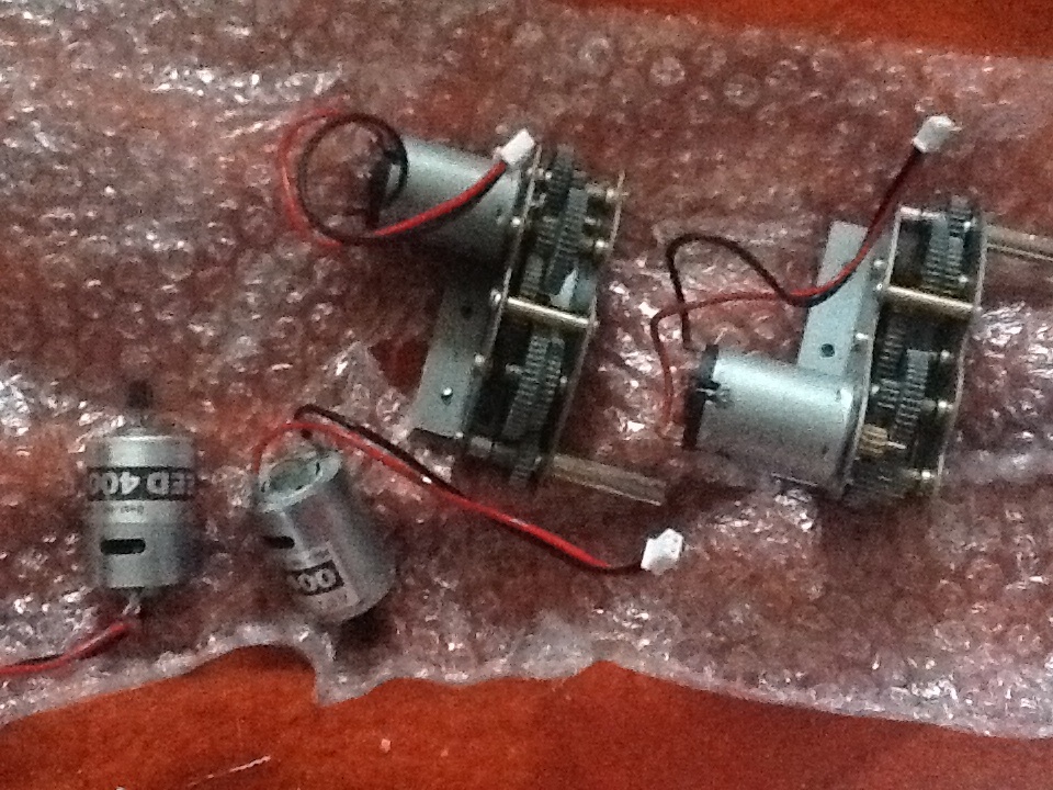

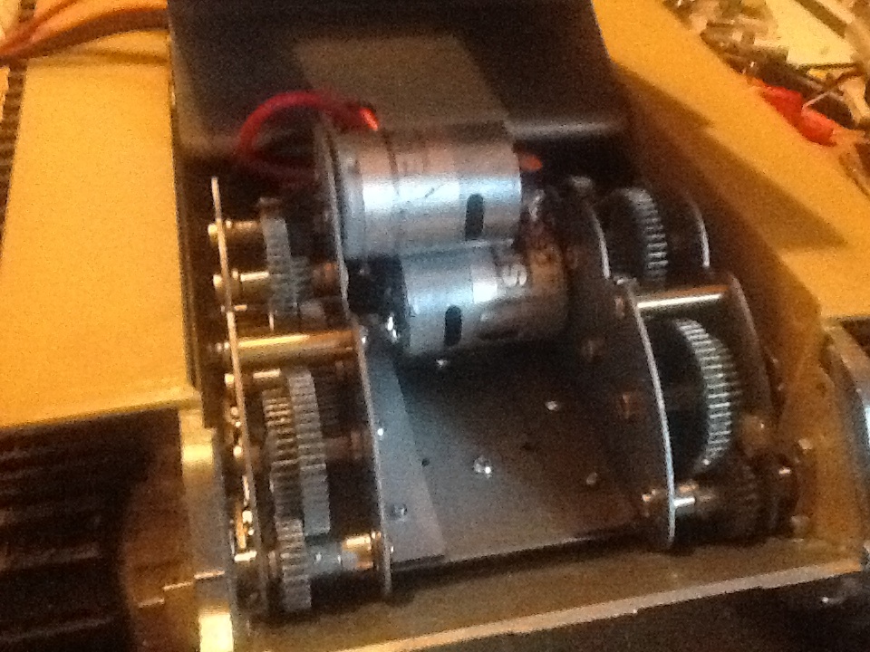

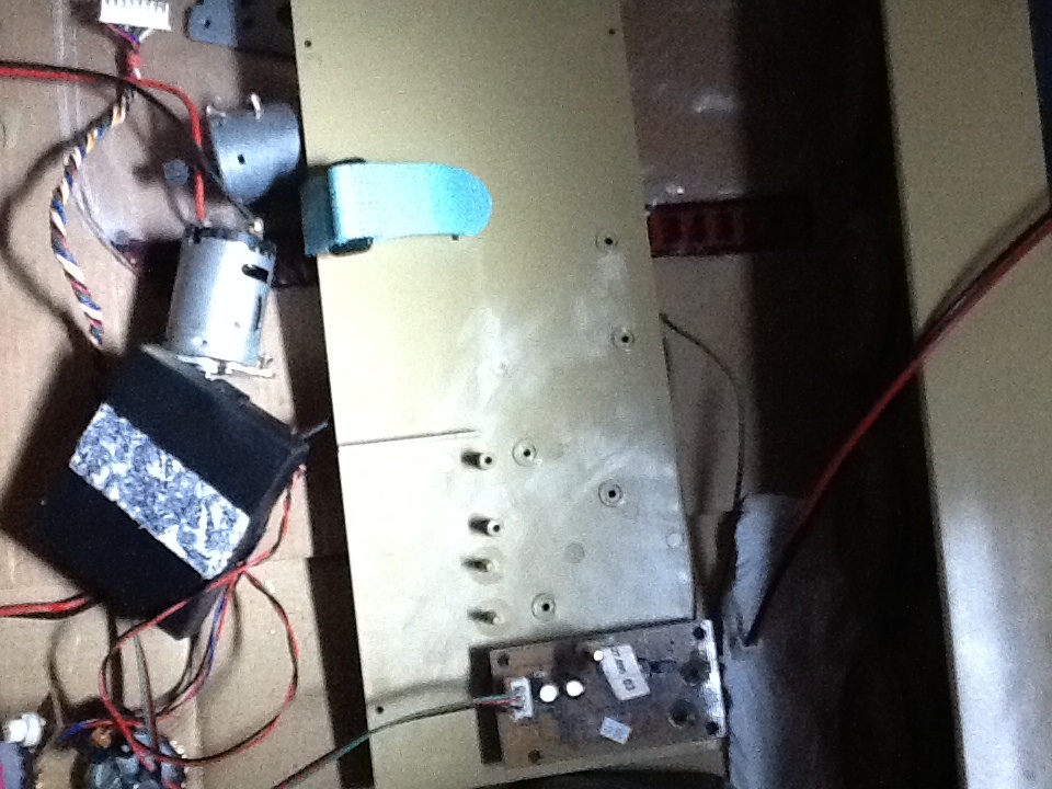

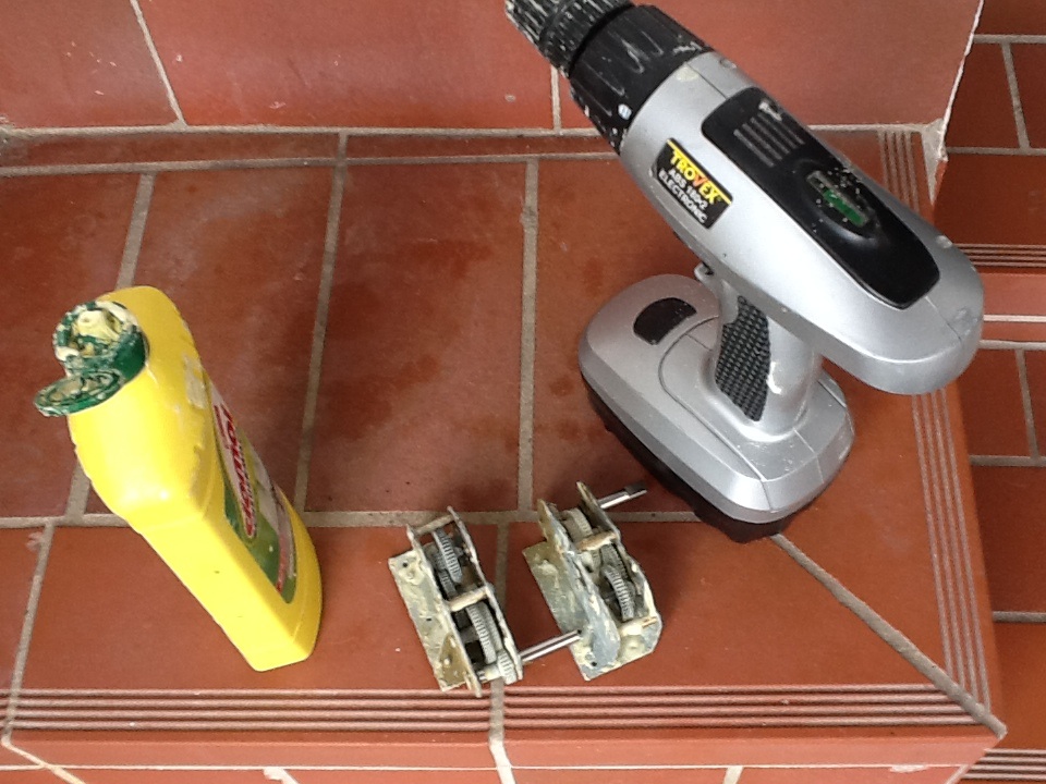

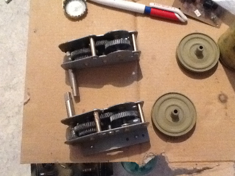

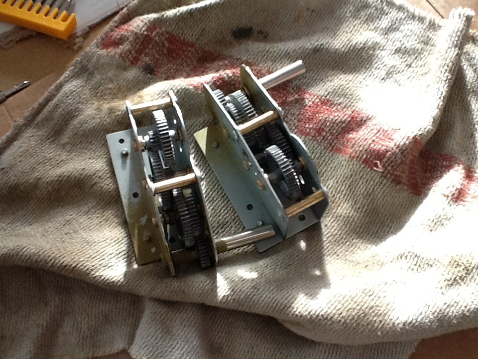

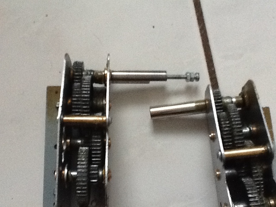

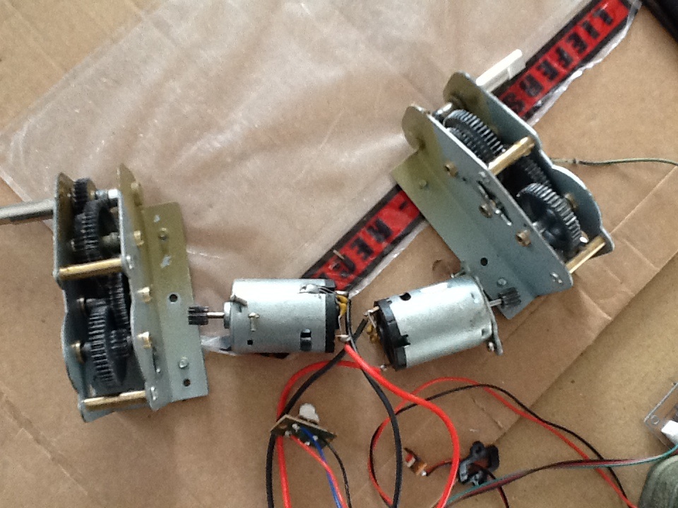

So, die Getriebe sind raus, und die Motoren auch, jetzt geht's mit dem akkuschrauber und scheuermilch ans Einlaufen .
Auf das es geschmeidig wäre.... ![]()

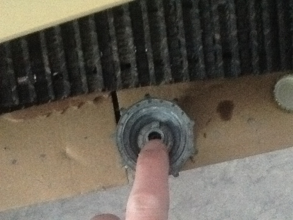

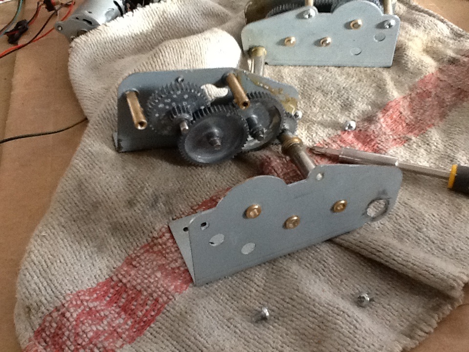

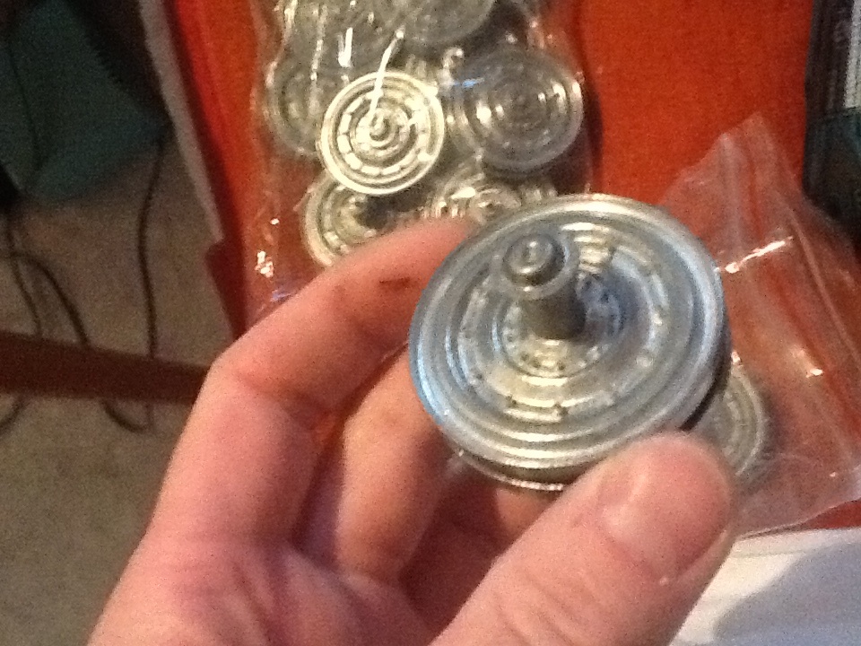

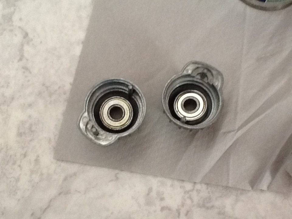

So, Einlaufen abgeschlossen, Getriebe grob gereinigt.

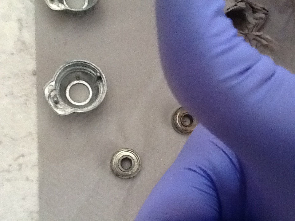

Jetzt folgt das zerlegen der Getriebe und das Ausbuchsen mit flanschkugellagern , dazu muss ich aber bestimmt noch welche bestellen ....
Die kleinen Männer die das zusammengeschraubt haben, haben Toleranzen.....
Da rutschen die einzelnen Zahnräder fast 5 mm hin und her auf der Welle.....das kann und wird so nicht akzeptiert ! ![]()
Hey Königsschrauber,
das nennt man Wurfpassung. Im Amiland und bei den Gelbnasen ist das eine maßeinheit die bei und der alten Handwerkerformel Pie mal Daumen entspricht. Das Getriebe mit Ata einlaufen zu lassen ist ja mal ne Weltidee.

Wollte eigentlich das ganze Getriebe Kugellagern nun frag ich mich, ob das überhaupt Sinn macht ?
Aufgrund der wohl moderaten Drehzahlen halte ich das eigendlich für überflüssig. Solange die Messingbuchsen nicht ausgenudelt sind, würde ich die Wellen leicht geschmiert wieder einsetzen. Schließlich werden Messingbuchsen auch wegen Ihrer "selbstschmierung" sogar in 1:1ern eingesetzt.

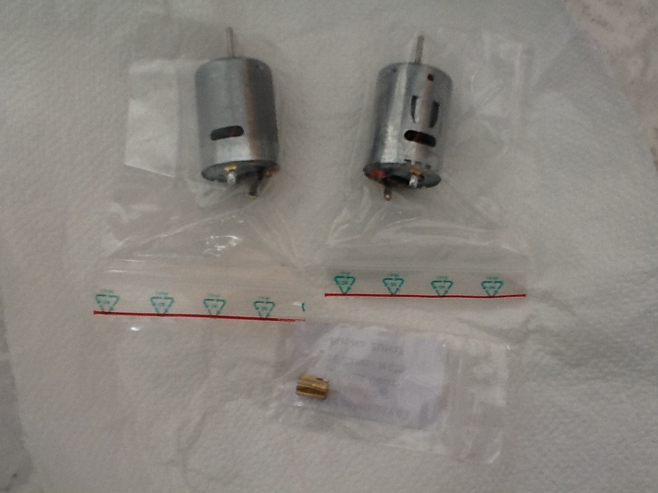

So, nach aktuellen Recherchen benötigt das Getriebe keine umbaumaßnahmen, da war ich wohl zu voreilig ![]()
Lediglich geshimmt muss es werden, dies werde ich die nächsten Tage tun und weiter berichten, an neuen Motoren bin ich auch schon dran....
Auf die Wanne warte ich immernoch, hoffe sie kommt diese Woche noch... ![]()
Na Du Panzerknacker,
ich habe grade gelesen das Du Motoren suchst. Eventuell hätte ich da was für Dich, ruf einfach mal an.
Wünsche einen gepflegten Weltuntergang,
Gruß Klaus

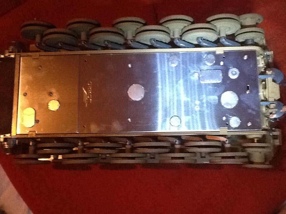

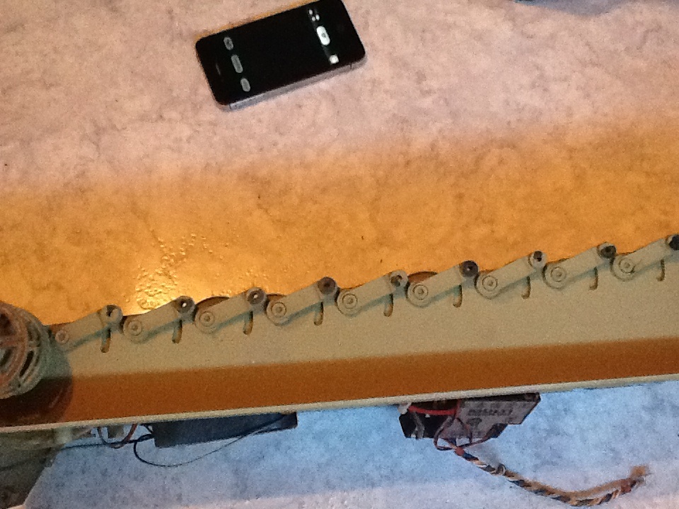

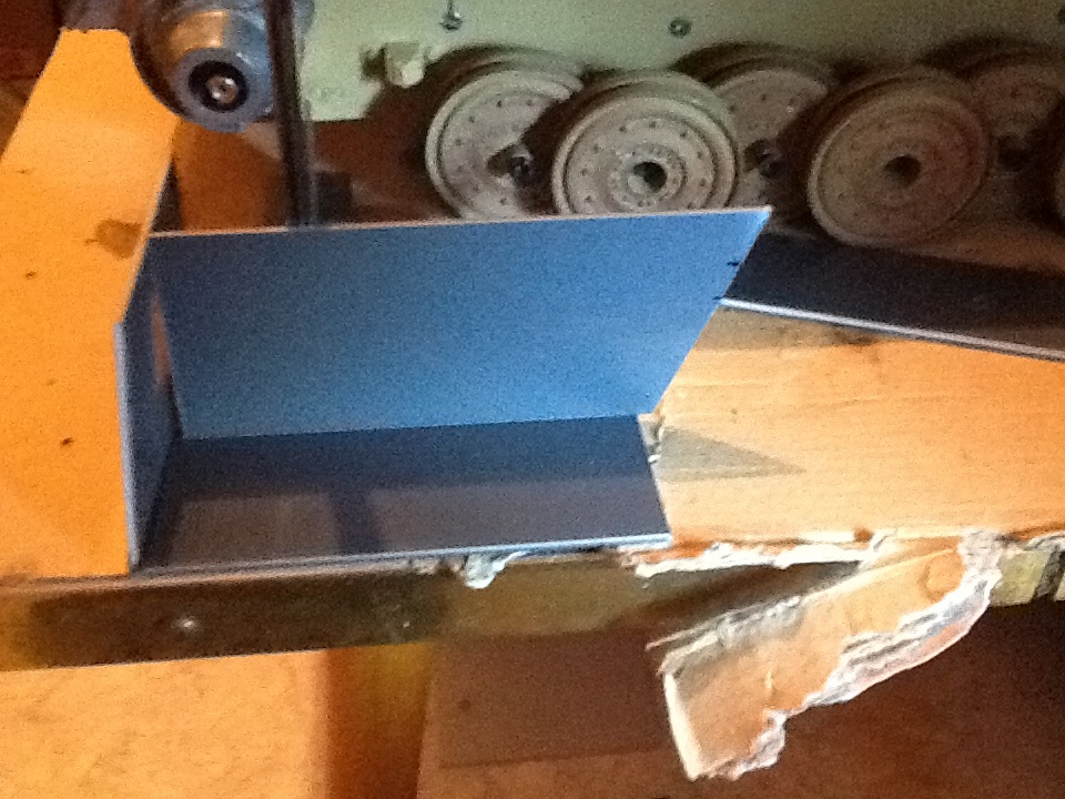

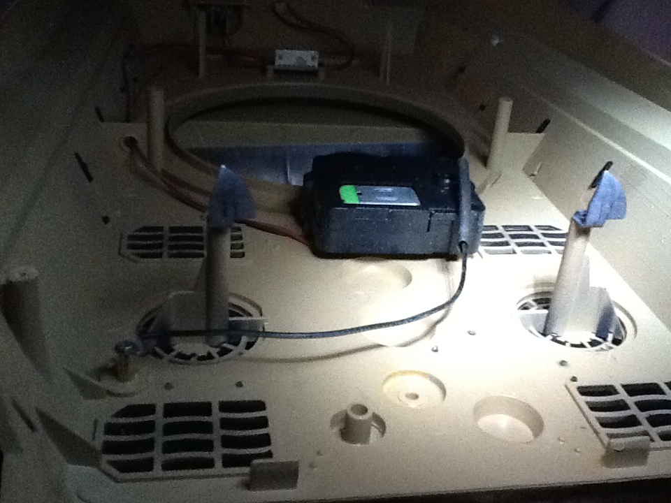

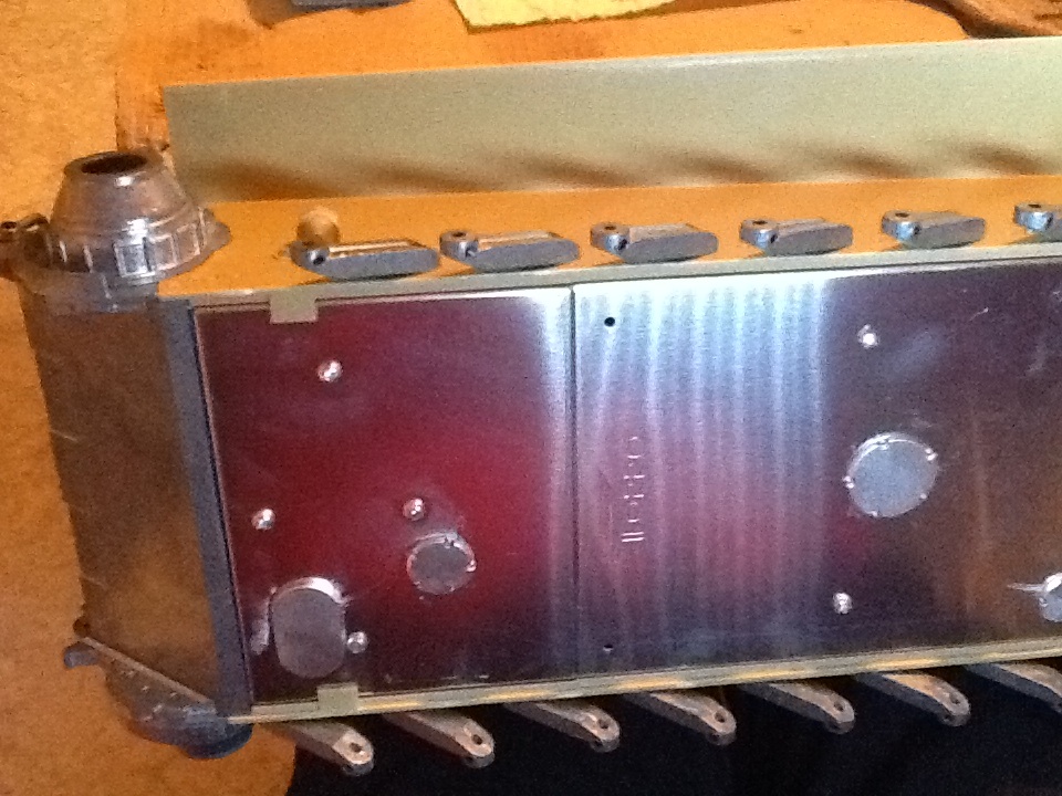

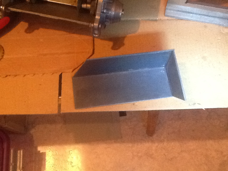

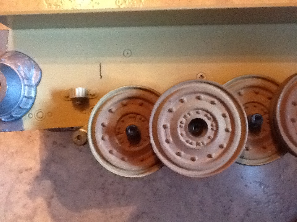

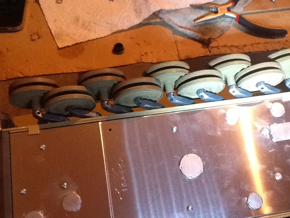

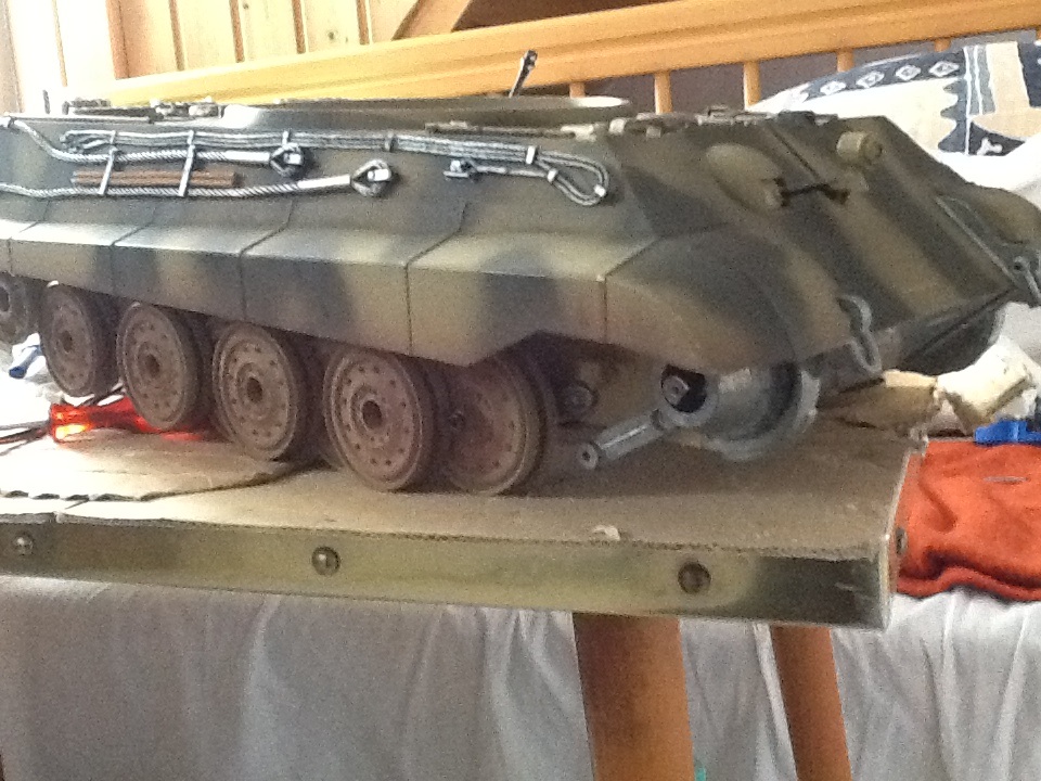

Die Wanne ist da!!!
