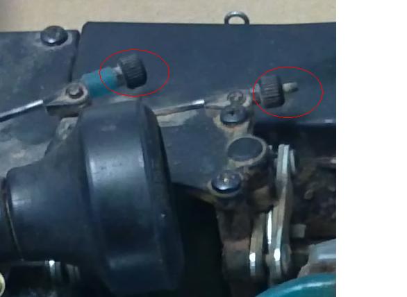

hab dir mal ein bild angehängt vom dbx.
das servo sollte locker reichen. der dbx hat schon zwei bremsscheiben.
einzustellen gehts an den beiden rändelschrauben am bremsgestänge.
an der auf dem bild linken kannst du die generelle bremswirkung einstellen.
bzw ab welcher stellung gebremst werden soll.
an der rechten schraube kannst du das verhältnis der bremswirkung zu den beiden achsen einstellen.
zur not könntest du noch die beiden stückchen spritschlauch kürzen, aber ist nicht notwendig.
bei meinem ist nur noch eine bremsscheibe im einsatz und die reicht auch locker.jetz habi doch glatt es bild vergessen...
