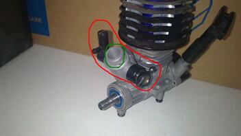

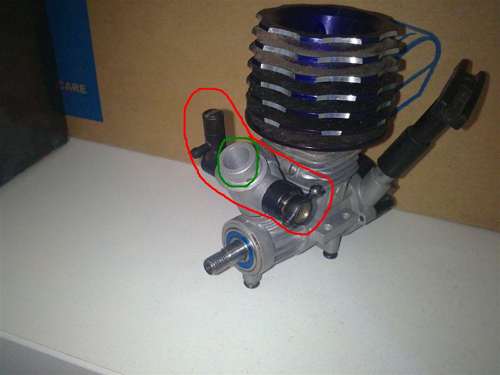

Sorry für die blöde Frage aber wo ist der Vergaser?
das rote ist der vergaser und in des grüne müsstest du paar tropfen sprit einträufeln und dann starten
Also habe jetzt mit meinem Händler Telefoniert und der meint ich solle statt 16% itges 25%inges Methanol rein machen dann Springt der an wie eine eins. Leider habe ich die Vollgasnadel schon verstellt. Im Heft steht ganz zu machen und 1,5 - 1,8 wieder auf machen das ist die Normale einstellung. Soll ich trotzdem lieber 4 umdrehungen auf machen um die ersten 175 ml im standgas durchlaufen zu lassen?
und welche ist die Gemischschraube? Ist das die Vollgasnadel oder die Standgasnadel?
Sorry aber wieso hast du dich nicht vorher etwas mit Motoren beschäftigt ? Ich mein, ich hab ja schon Null plan aber du weist ja noch nicht mal wo der Vergaser ist ...
Ist jetzt nicht böse gemeint und leider hab ich nicht die möglichkeit dir das zu erklären was ich weis ....
Aber.....der Zylinderkopf was im Modellbau kühlkopf heist ist das große runde it den Rippen wo du die Kerze und den glùhkerzenstecker rein stecken musst.
Der Vergaser sitzt in Fahrtrichtung gesehen vorne am Motor dran....da wo das Gas Gestänge usw. Dran ist....versuche die Nadeln die du verstellt hast auf werkseinstellung zurück zu setzen...
