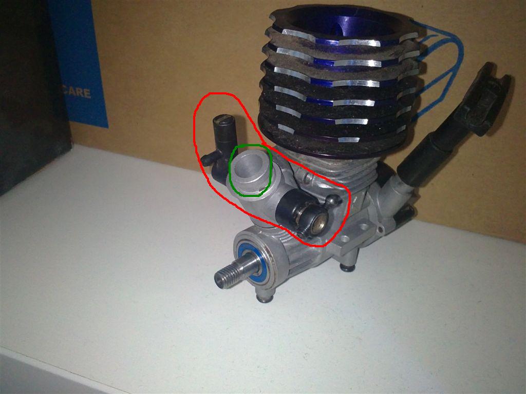

Das Auto ist jetzt da, aber ich bekomme den Motor nicht zum laufen. Was mache ich falsch?
Was hast du alles schon getan um es zum Läufen zu bekommen?
Sprit rein und ganz normal versucht zu starten. Erster Start
Mal warm machen.
Glühkerze defeekt???
Glühkerzenstecker voll????
Sprit im vergaser??? bzw im motor???
Evt zu fett eingestellt???? -
Woher weiß ich ob Sprit im Motor oder Vergaser ist? Und was tun wenn zu fett eingestellt ist? Lade mal den Stecker bis morgen früh um 5
Mach es so,
Stelle den vergaser so ein,das er grundstellung hat.HDN ganz rein und 4 ganze umdrehungen raus.
LDN ganz rein,und dann 3,5 -4 rausdrehen.
Aber alles ganze umdrehungen net nur halbe.Wie bekommt man sprit in den motor?
Ganz einfach,tu was in den vergaser,und ziehe einmal am seili.
Ist er von anafang an zu fett,merkst es am ziehen,das nichts geht.
Und zum endleeren,einfach kerze raus drehen umdrehen das auto,und 2-3 mal ziehen,dann ist er leer. -
Also was ich machen würde......
Kerze raus ....an den Stecker halten und schauen ob sie glüht
Dann musst du den Sprit in den Tank füllen und ihn erstmal zum Motor durch den Sprit Schlauch bekommen, das geht entweder mittels Pumpe oder in dem du den Schlauch vom reso ab machst und rein pustest bis der Sprit durch den Schlauch in den Vergaser gelangt . Aber Vorsicht der Sprit ist giftig also nicht trinken oder in die Augen oder so....
Lässt sich alles schwer schreiben am Tel. Ist man da schneller...:-)
Aber warte mal bis unser Motor Doc noch was dazu sagt, denn der hat die wirkliche Ahnung
Hallo!!
Der Motor ist vom Werk aus vor eingestellt! Also dreh bitte nicht sinnlos dran rum!
Dann verstellst du das Ding komplett und dann haste voll die a Karte !
Wenn du nen kleinen minimalen schluck dringst,bereinige es mit viel schnaps:D
Wegen,er hat ne anleitungmda steht drinne wie er eingestellt werden muss.
Und er kann auch die umdrehungen zählen die er reindreht.Was mir aber noch kommt,bekommt er lufft,mittels vergaserkücken???
http://www.catshome.de/nitro4fun/imag…ce25_carb_1.jpg
Schraube nr 4 regelt es.Also der spallt sollte zwischen 1-1,5 mm offen sein,bei brems und neutralstellung.Sonst geht da nichts.
