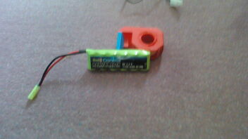

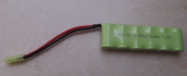

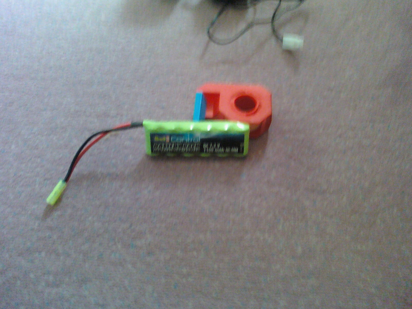

mein akku (ni-mh,1100Mah und 7,2v)macht deim laden gerausch also knatter.
lade ihn zum zweiten mal ist das ma anfang imer so??? ![]()
bitte um antwort ![]()

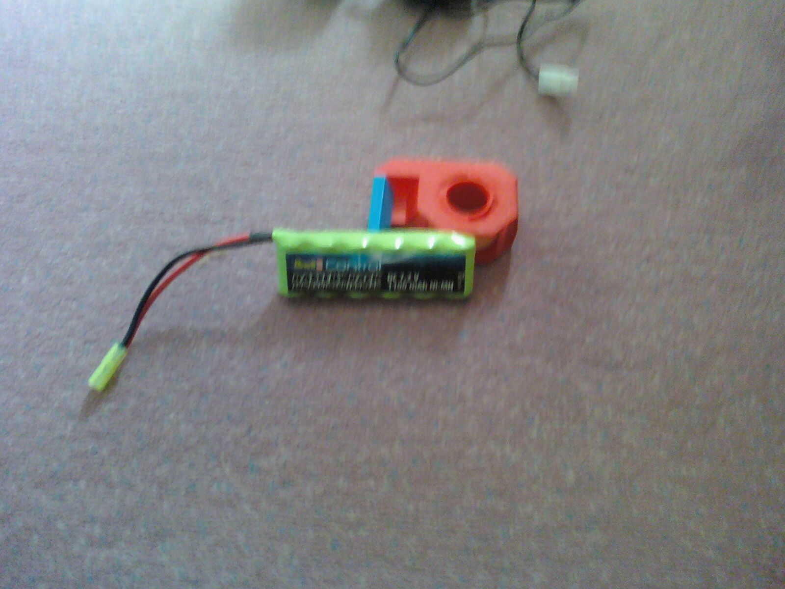

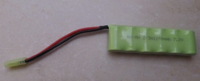

ich kann mir nur vorstellen das der Akku ausgast
die einzige mir bekannte ursache für knatternde akkus.
dabei verliert er aber immer mehr an kapazität.
grüßle dani
nee das is nich normal...würde wenn ich du wäre den akku zurückschicken und einen neuen beantragen. vieleicht ladst du ihn auch zu schnell.

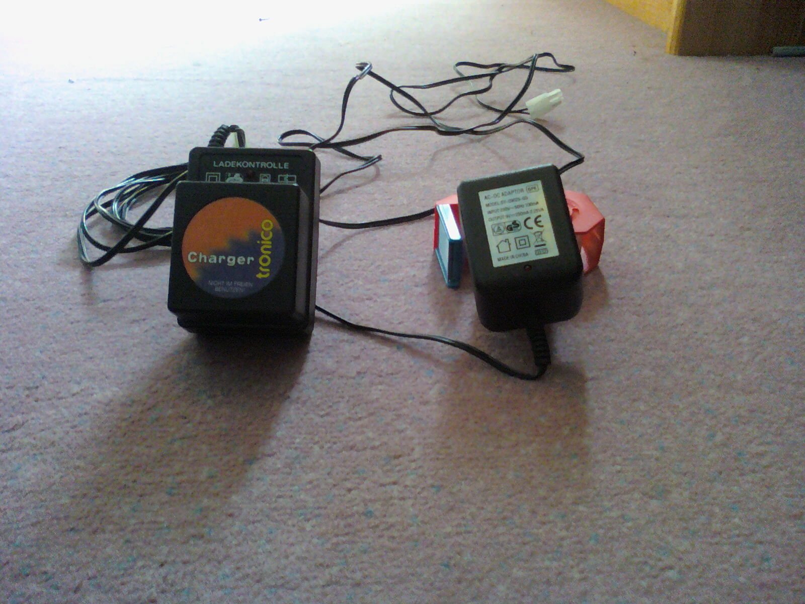

Mit wieviel mA wird den geladen?

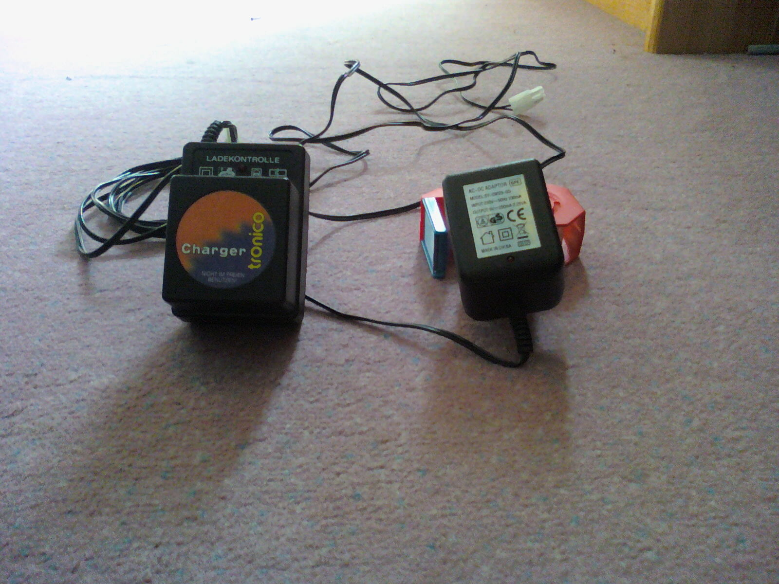

mein ladegerat ladet mit 250 ma ist das zu viel es wear auch schon dabei
Wird er heiß der akku???
naja 250mA sind nicht zuviel
ist ja gerade mal 1/4 C da sollte der akku nichtmal großartig warm werden.
grüßle dani
er wird ja nict heis er fangt nach einer 1-2st. an zu knatter p.s:habe noch ei anders lade gerat mit 55-90 ma ader das ist von einer andern mark oder ist das egal ????
Marke ist egal,hauptsache es läd akkus und die volt darf es net überschreiten.
250mA sollten eigentlich okay sein.

die spannung des einzelnen zellen darf nicht überschritten werden beim laden, da der akku sonnst schaden nimmt.
Was für ein Ladegerät es ist spielt eig keine rolle.
Nur solltest du darauf achten das das Ladegerät auch deinen akkutyp laden kann z.b. NiMh
grüßle dani
Ladeschlussspannung müsste bei 6 Zellen 8,4V sein. Die sollten halt nicht überschritten werden. Bei 90 mA sitzt du aber eine ganze Weile daneben, ehe der voll ist.

Das ist halt ein bekanntes Problem bei RTR Sets,
Lader sollte man gleich entsorgen, weil die keine
genaue Abschaltung haben und den Akku schnell
ruinieren.
Die RTR Akkus sind meist auch überlagert und vorgeschädigt
(muss nicht sein, ist aber bei Ni-Zellen öfter der Fall). Die
Qualität der Akkus taugt auch kein bischen.
Ich habe noch einen 1100mAh mit 2/3A NiMH liegen,
den kann ich dir mal laden/entladen und dann schenken,
wenn er funktioniert.
Weiterhin habe ich noch günstige Lader meine ich
(mit Abschaltung), guck mal nach für dich.

mein ladegerat ladet mit 9V ich glaube darum knater er oder liebe forum P.S BITTE UM EURE ANTWORTEN^^
