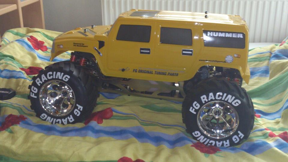

Möchte euch mal mein Monster Vorstellen
  • habe ihn jetzt 2 wochen ca. komm aber fast nie zum fahren ist ein 2 Wd und keine HT Edition
    Nitro 4 Tec,Savage XL,FG Monster Hummer,E Maxx Brushless,Inferno Brushless
  • Wäre nett wenn ihr mir sagen könntet was sinn macht bei meinen Monster und was nicht fahre viel auf wiesen und felder
