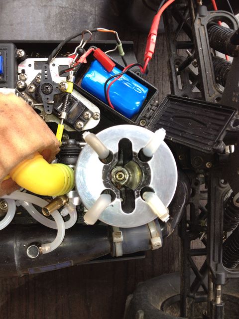

  • Der veränderte Klang lässt sich eventuell Folgenderweise erklären:
    Deine Kurbelwellen Gemischsdurchführungs Kanal wurde zum einem im Durchmesser vergrössert und poliert und zum anderem wurde der Einlass des Kanals so abgerundet ,dass das Gemisch mit weniger Wiederstand ungehindert in den Motor gelangen kann.
    Zudem wurde die Schaufel die Das Gemisch in den Brennraumbefördert ebenfalls etwas verändert,der Motor hat also bei jeder Verdichtung eine
    grössere Menge an fertigen Luft/Treibstoff Gemisch zu Verfügung,die Konsequenz ist eine Kraftvollere Explosion,da die Verbrennung effizienter verläuft,das nach korrigieren der Kanalzuläufe unterstützt dies natürlich nochmal.
    Zusammenfassung:
    Der Motor verfügt über einen höhere Fertiggemischzufuhr die Verdichtung ist durch den geplannten Brennraum Verlustfreier,die Kurbelwelle ist nun auch einige Gramm leichter und somit auch der Drehmoment stärker.Dies alles führt insgesammt dazu das das Laufbild des Motors agressiver als zuvor wird.
    Alles in einem,er sollte nun besser laufen und vorallem mehr spass machen :super:

  • Hatte erst nicht gedacht das das Wetter heute nochmal so krass umschwenkt und ich noch zum fahren komme...
    Also drei Tanks sind durch und einige Runden und temp. Messungen später.....habe ich den Motor nochmal 1/16 Tel magerer drehen müssen ....
    Der Motor ist so krass, der Gerät reagiert auf nen mückenschiss an Temperatur Änderungen
    Hab heute die Socke vergessen damit der Motor schneller warm wird....also angeworfen und gewartet und gewartet und gewartet....... :sleeping: als dann endlich mal knapp 70grad erreicht waren ging's ans langsam auf temp. Fahren......wie schon erwähnt habe ich nach einigen Runden und immer wieder temp. Messungen dann den Motor noch etwas magerer gestellt.....

    Nach dem erneuten einstellen lag die temp. Am heutigen Tag erstmal kurzzeitig bei 107 grad und das Ding rennt wie die Sau.
    Ab und an musste ich feststellen das der Motor etwas später nach dem Gas wegnehmen nochmal abturt erkennt man beim video oben.....passiert aber nicht oft...

    107Grad ist mehr als optimal(heisser würde ich Ihn persönlich nicht drehen),bei dem Clip erkennt man das er obenrum noch ein ticken zu Fett ist(was sich bei der gezeigten Temperatur ja bestätigt).

  • Hey vone bei ca107 grad geht das ding wie die Hölle würde fast sagen noch etwas besser als in deinem Video gaaaanzfrechgrins :anstossen:
    Ne im ernst der Motor ist echt krass, ist ja auch der erste den ich besitze, der so feinfühlig ist..... :thumbup:
    Der schwankt zwischen den grad Celsius so schnell hin und her, sowas hab ich noch nie gesehen,
    Habe ihn gestern dann mit After Run erstmal schlafen gelegt, wenn es richtig warm ist, werd ich den nochmal testen um zu sehen wie der Motor dann reagiert. :auto: :thumbup:
