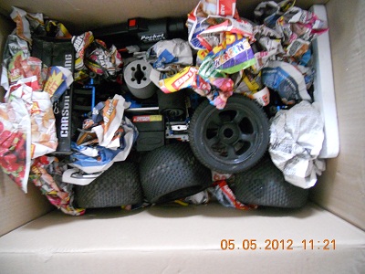

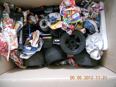

    Er wurde gestern verpackt,dann wieder ausgepackt und zum guten Schluss dann wieder sammt den vorher von mir vergessenen Rotostart+Betriebsakku eingepackt 8o
    War das gestern eine packerei :pinch: :respekt:
    Heute dann habe ich mich von seiner Gottheit verabschiedet und Ihn zum guten schluss zur Post gebracht.
    Mhh..Wie war das nochmal,Ente gut alles gut? :lol:
    Gruss,V-one
