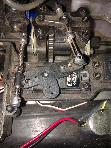

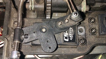

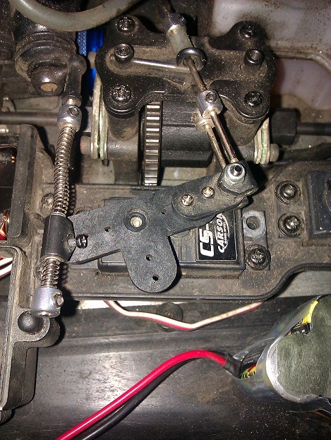

  • Also hier sieht man einen lenkhebel wo er von oben zu sehen ist wegen normaler radioplatté. http://www.final-rc.de/index.php?page…=1069&type=page
    http://www.final-rc.de/index.php?page…=1160&type=page
    Und hier sieht man das gas brems servo mit dem arm.

  • Warum zur hölle steht dein servo horn so??? wo zum henker ist deine schraube??? und warum in 3 teufels namen ist dein vergasergestänge nicht mehr am servo montiert????
  • weil ich das horn abgebaut hatte weil ich nachgeschaut habe ob sie das scheiss ding rund gedreht hat weil es nach dem bremsen nur vollgas fährt wenn ich nicht sofort nach dem bremsen einmalgas gebe .
    deshalb ist es nicht ganz zusammen weil ich erst ein neues horn brauche
    kann ich da denn irgndein horn drann machen oder muss das auch so eins sein wie es jetzt ist
  • Aso,deswegen alles ab.
    Naja selbst kunstoff hörner haben verzahnungen,und da währe am besten man nimmt das orginale.

  • Kauf dir ein neues und mache es mit einen klebe punkt fest.
    Aber im ernst,das habe ich auch noch nie hinbekommen.
