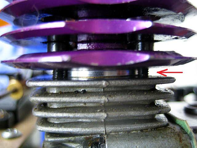

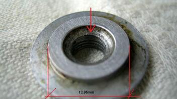

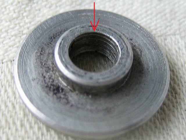

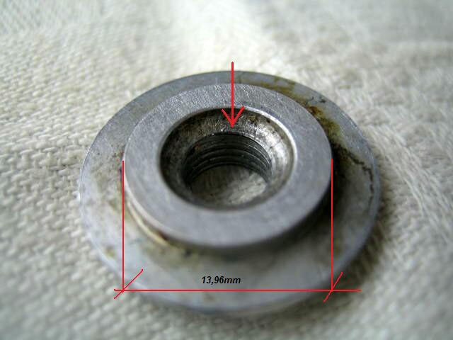

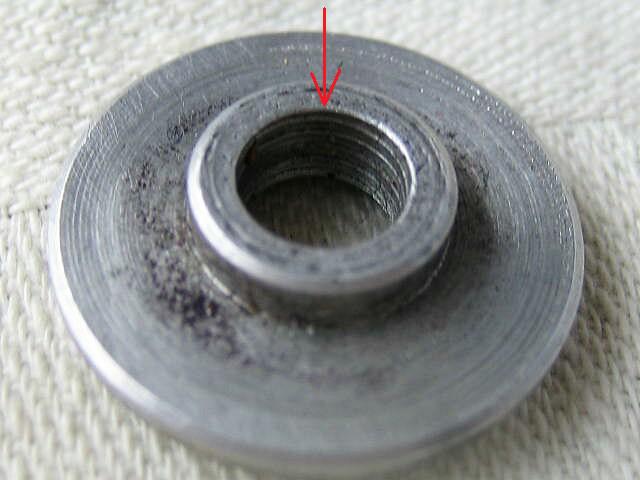

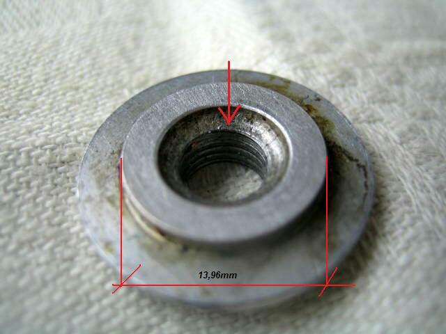

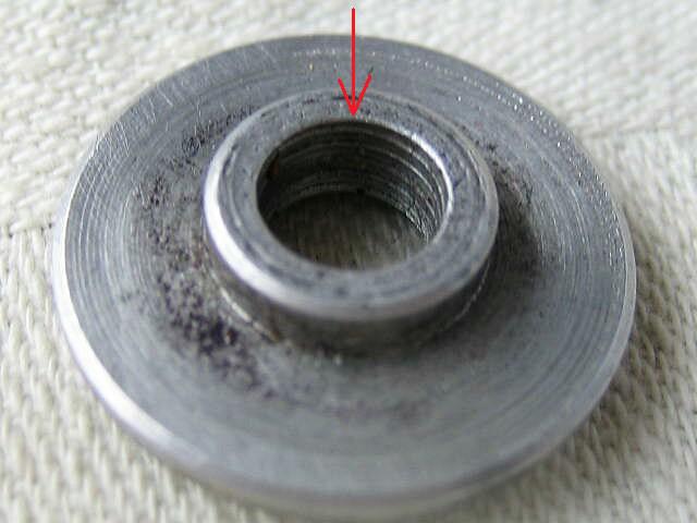

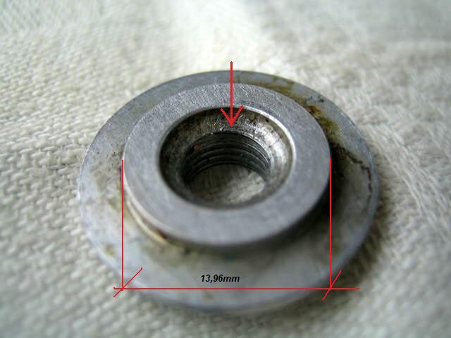

    Was ist
    passiert........Fehlersuche.......Fehler gefunden.......das Gewinde von
    der Brennkammer(da wo die Glühkerze reingeschaubt wird) war nicht mehr
    da,nur noch andeutungsweise schauen mich Gewindeüberreste an,na super.
    Achja,dieses Etwas war die Glühkerze,was in die Luft schoss.Ist schon erstaunlich,wieviel Druck ein 2,11ccm Motor so erzeugen kann.
    Eine
    neue passende Brennkammer besorgen,dass könnte ein Probl. werden,da es
    ja eh keine Ersatzteile mehr seit 2006 gab,also gegooglt und,ab nach
    Conrad,die hatten doch wirklich welche im Sortiment,und schon gab es das
    nächste Probl.,die einzigste,die ansatzweise passen könnte,mußte noch
    nachbearbeitet werden,genau 1,00mm zu breit an der Seite,die in Richtung
    Laufbüchse eingebaut würde.
    Auch dies wurde in meinen
    OP-Saal(Hobbyraum) bewältigt,und jetzt,nachdem er auch eine neue
    Brennkammer verbaut bekam,er läuft und läuft und na........klar er
    läuft.

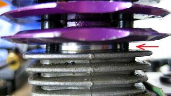

    Hier noch ein paar Bilder von der alten Brennkammer(mit roten
    Pfeilen,die zeigen sollen,wo aus Gewinde mal war,und orig. Mass von
    13,96mm),und der neuen Brennkammer,und im eingebauten Zustand.
    Diese kleine Geschichte wollte ich euch auch nicht vorenthalten.

  • [color=#000000]das mit der Brennkammer hätte mir auch schon früher auffallen müssen,da ich bei der Reinigung des Motors die Glühkerze da schon rausgedreht hatte,und heute zurückblickend,lies sie sich sehr leicht herausdrehen.[/color] ?(
    [color=#000000]Aber,war schon ein dolles Gefühl,wenn einem eine Glühkerze um die Ohren fliegt...................aber das brauche ich nicht öfter[/color] :pinch:

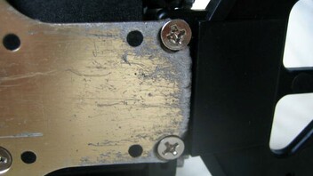

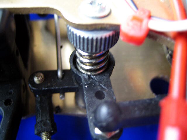

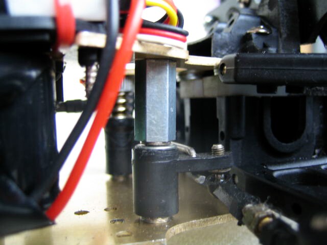

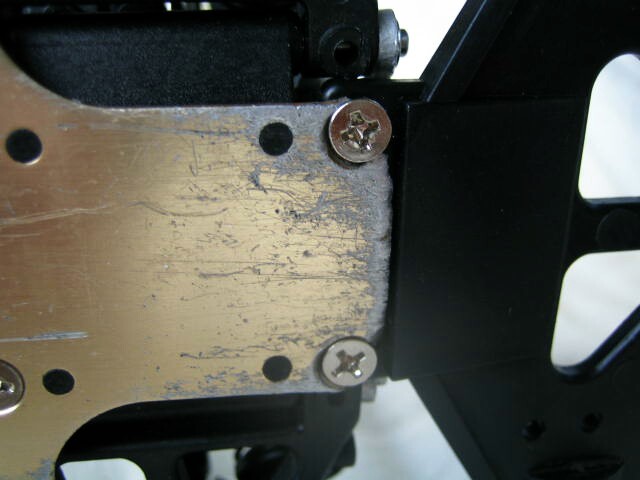

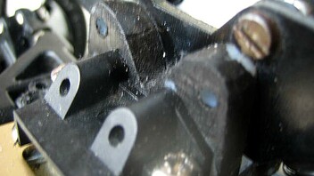

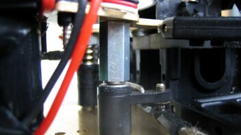

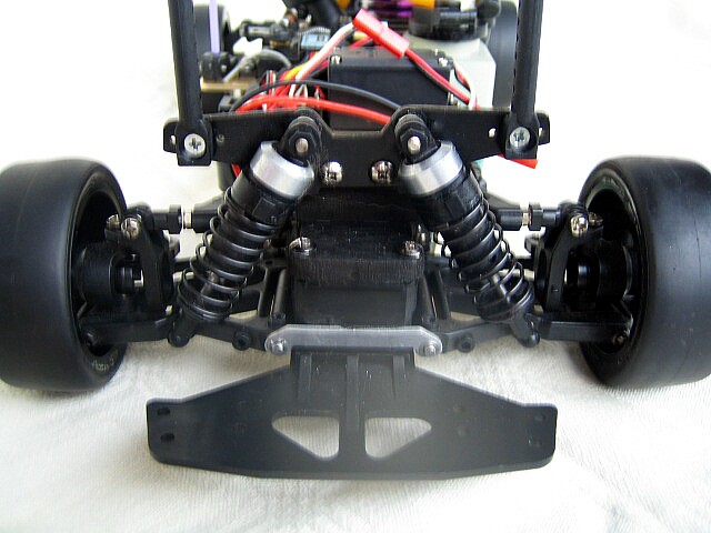

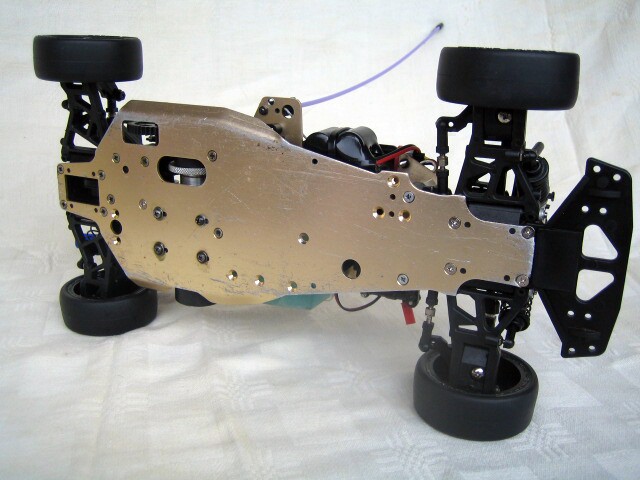

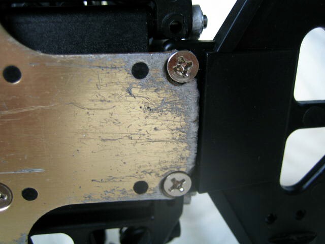

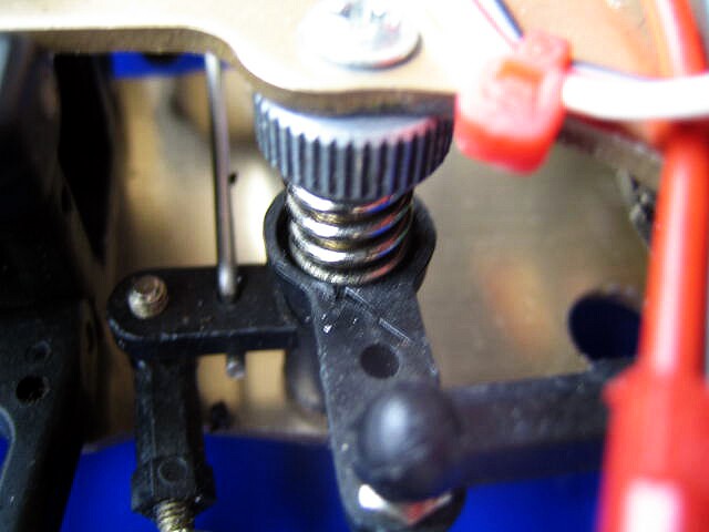

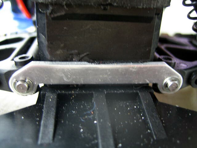

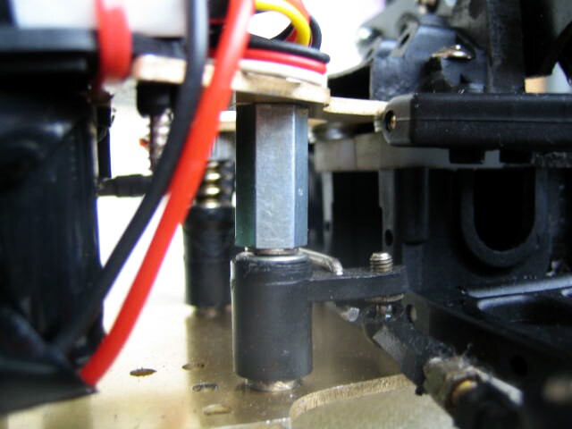

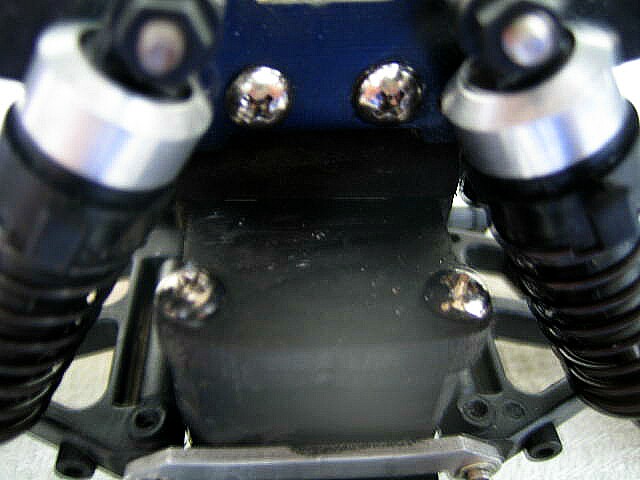

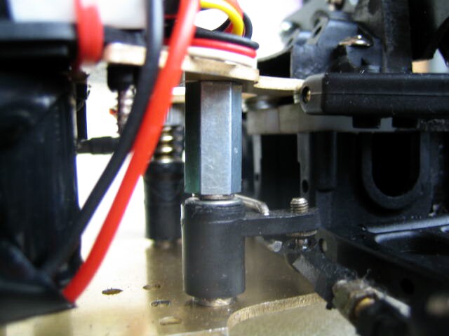

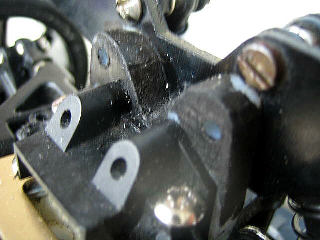

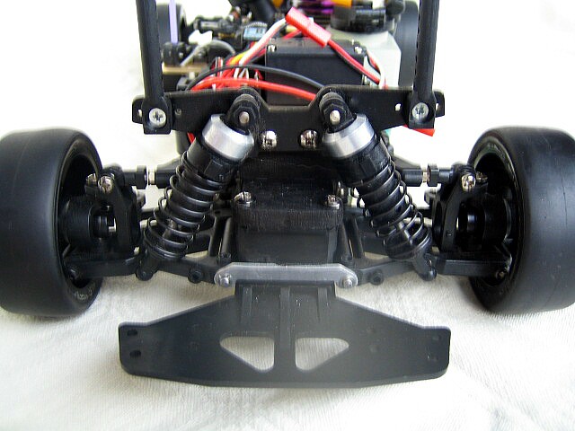

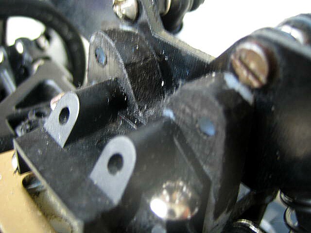

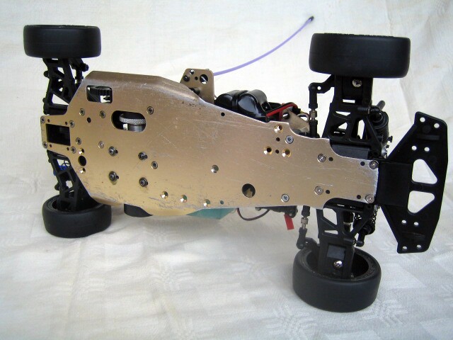

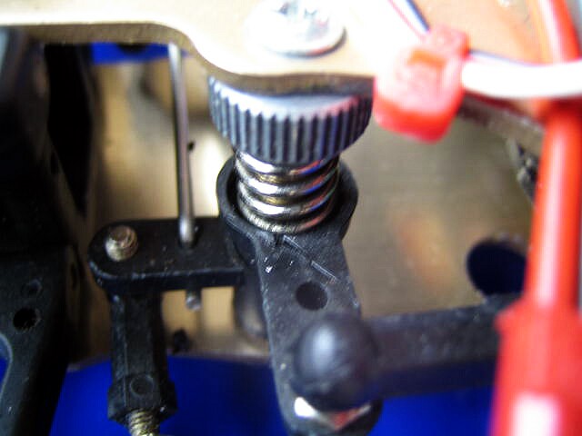

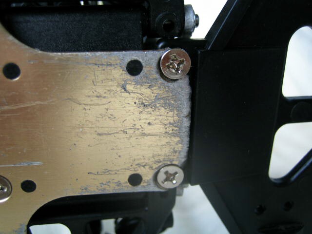

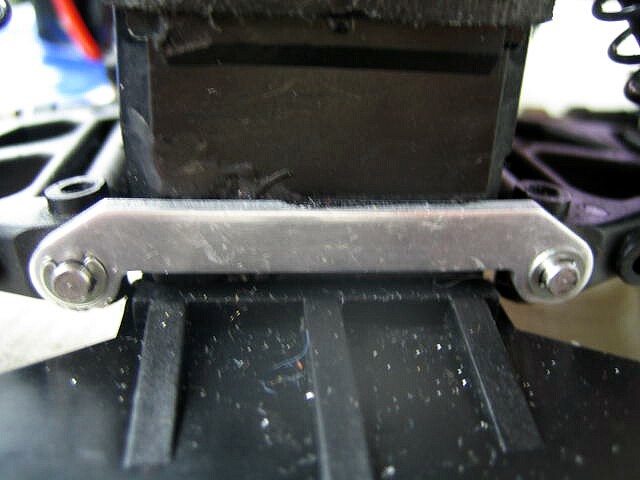

  • [color=#000000]aufgrund der nachfolgenden Bilder und meinem Komentaren könnt ihr vielleicht nachvollziehen,die das TEIL ausgesehen hatte:
    Der Chassisboden:
    Klar,bei einem Glattbahner wird der Boden immer in Mitleidenschaft gezogen.
    Wenn man allerdings sein Teil ohne Karo und auch ohne Schaumstofframmschutz fährt,kann es(wird es ganz schön böse),wenn man sich mit einem Bordstein frontal mal anlegen möchte.
    In solchen Situationen gibt es immer nur einen Gewinner,den ich hier nicht nochmals benennen möchte.
    Wenn man es dann doch mal ausprobieren möchte soltte man sich nicht über die Folgeschäden wundern ,dass ist dann wie eine Kettenreaktion,die dann den Geldbeutel arg strapazieren kann.
    Besser ist so eine Situation noch ,wenn es keine Teile mehr gibt,aber noch besser ist´s wenn man die Teile dann unverbaut in der Plastiktüte wiederfindet
    [/color]?(
    [color=#000000]Da stellt sich mir die Frage,warum hat er die nicht...........[/color] ?(

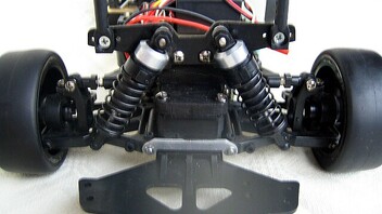

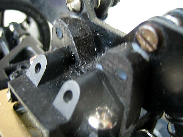

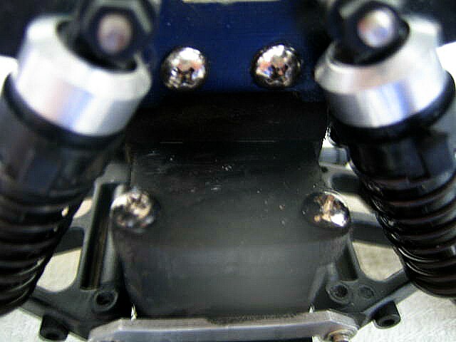

    [color=#000000]Da leider auch die vordere Getriebebox aufgrund der Bekanntschaft mit dem Bordstein unbrauchbar geworden ist,heißt es selber bauen,dass selbe gilt auch für die Lenkung usw.usw.
    Nun gut, hier noch die Bilder(allerdings vom Nachhereffekt)
    :alt: ehemaliger Benutzer [/color]

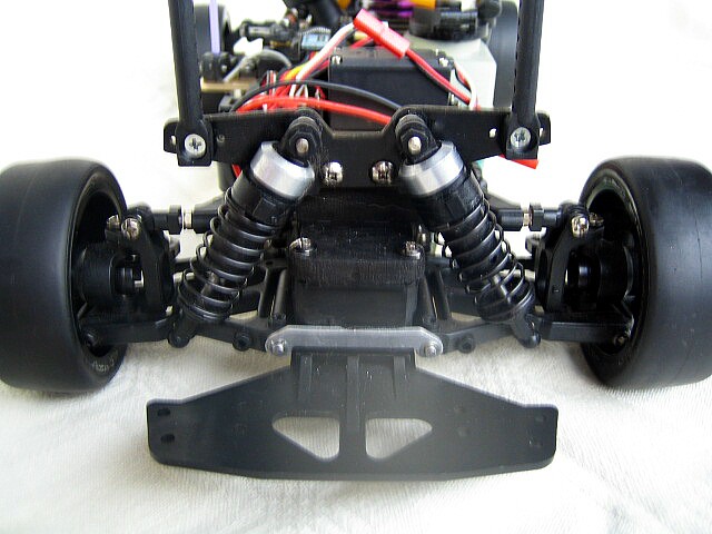

  • [color=#000000]hallo zusammen,
    nun ist es soweit,der TC4 ist fertig.
    Nachdem ich noch einige Kompuneten,wie z.b. einen LRP z15s spec 2 und ein Satz schöne Felgen sowie eine selbstgebaute Abgasweiterleitung und noch ein paar weitere Kleinigkeiten verändert bzw. getauscht habe,ist es soweit,die Endgültige Wiederbelebung ist vollbracht,aber schaut einfach selbst:
