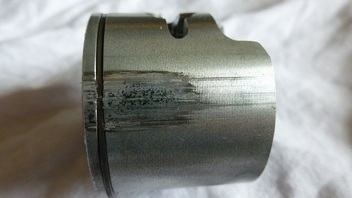

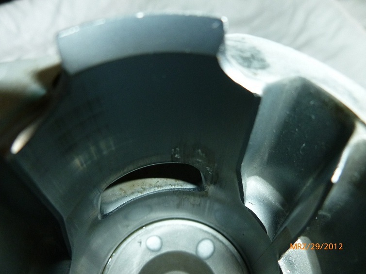

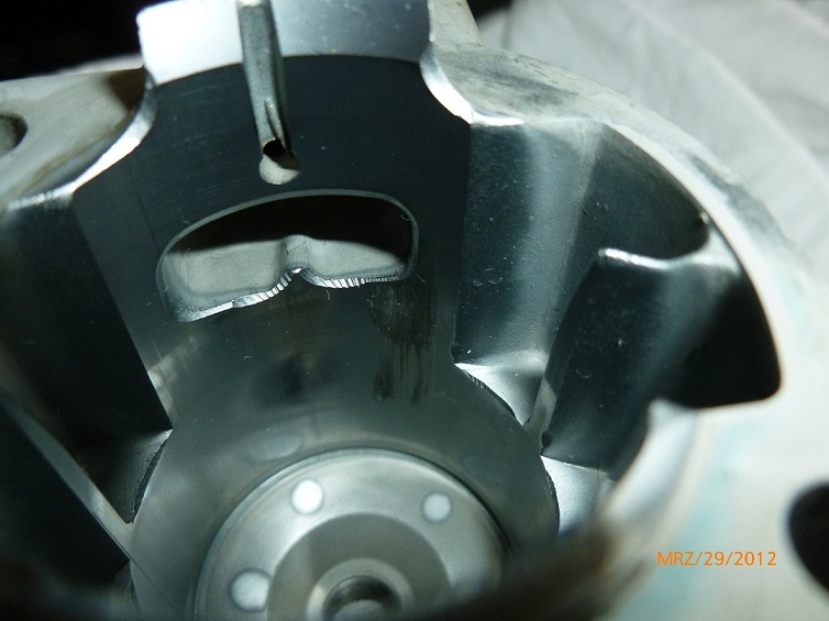

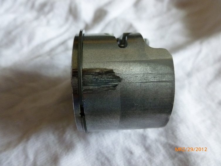

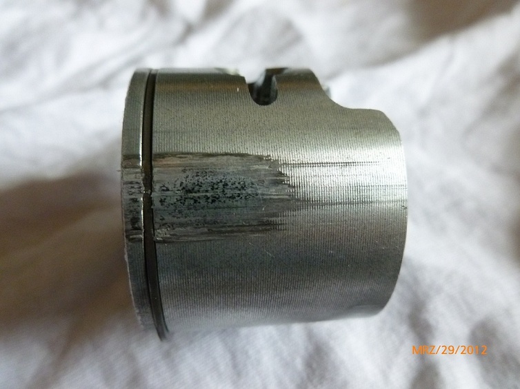

habe folgendes Problem. Wärend einer Vollgasfahrt mit meinem Devil ist mir mein Motor ausgegangen und läßt sich seit dem nicht mehr starten.
Der Motor ist ein CY 27ccm der erst ca. 4liter durch hat.
Ich habe bereits folgendes ausprobiert/kontrolliert:
- Vergaser getauscht ( auch Grundeinstellung probiert)
- Isolator getauscht
- Zündkerze getauscht
- Zündfunke ist vorhanden
- Benzinmischung ist OK
Was mir aufgefallen ist , das auch wenn ich die Shokeklappe geschlossen
lasse beim Anlassen säuft er mir nicht wirklich ab, was eigendlich die
folge sein sollte.
Aber wie gesagt habe ich auch den Vergaser schon getauscht nur leider ohne Erfolg.
Bin mit meinem Latain am ende ![]()
Vieleicht hat ja jemand noch einen Rat ! Wäre sehr dankbar !
