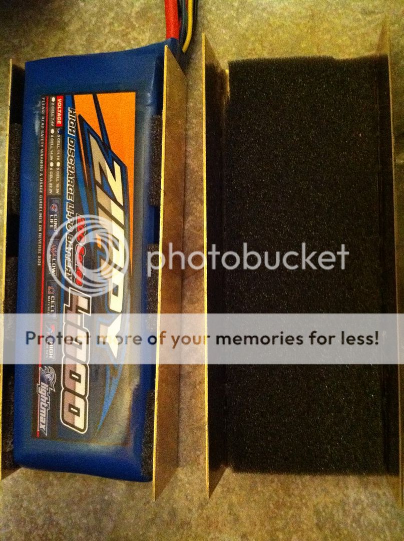

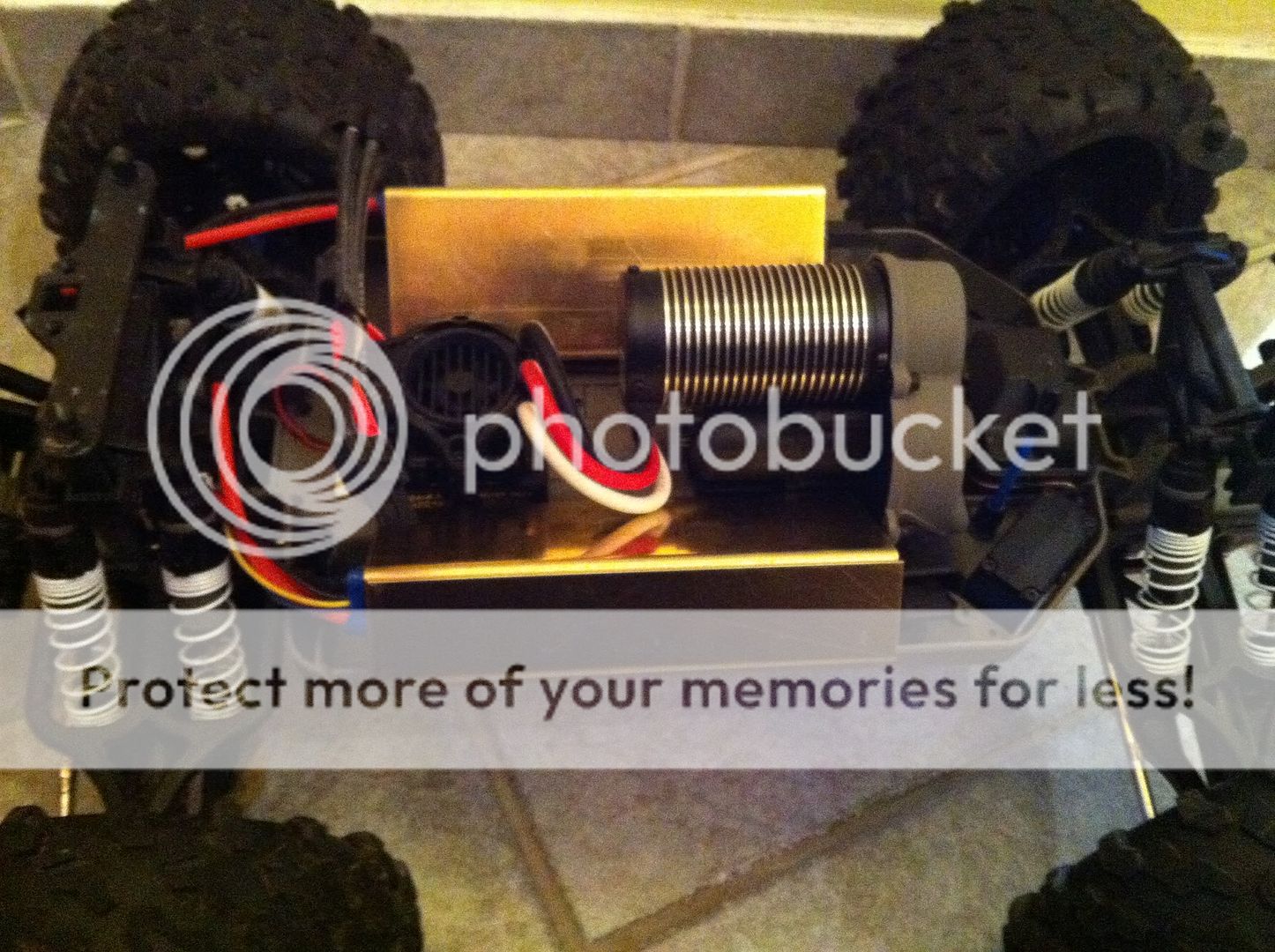

  • Mein Hardcase sieht so aus und is wirklich hart :P
    Einfach nen 1mm Messingblech zuschneiden zwei mal nen "U" biegen ( so das es später übereinander gestülpt werden kann ) und innen mit bischen schaumstoff auskleiden :D
    Arbeitszeit ca 30 minuten ( wenn kantbank etc vorhanden) und der vorteil ist, es passen sowohl 4000 als auch 5000 turningty 3s lipos rein :)

  • naja die zusätzlichen 2-300 gramm fallen bei dem maxx nicht wirklich auf, mir gings einfach darum das bei nem überschlag kein ast oder stein sich in die lipos bohrt und mir die karre abfackelt :D
    Und ich kann jeden beliebigen akku reinpacken, durch den Schaumstoff werden sogar die serien akkus so geklemmt, das sie nicht hin und her poltern
