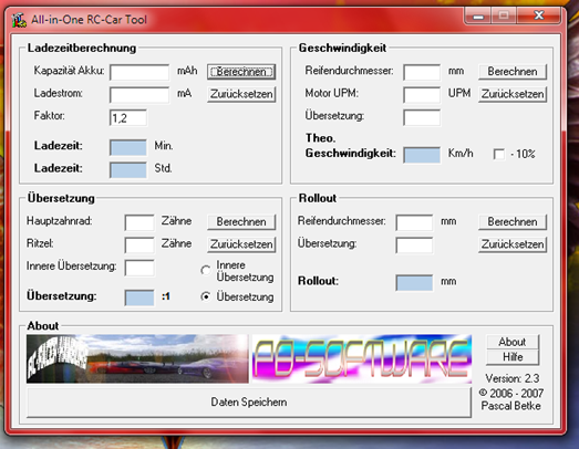

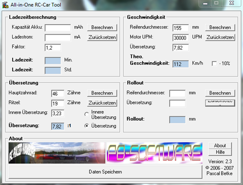

  • So nun Bin ich auf jeden fall schl,auer geworden:)was gemeint ist mit der inneren Übersetzung,aber nu meine Frage ich habe da mal was Zusammen gerechnet und komme auf 112 Kmh wenn ich meinem Truggy ein Specter diff verpasse Mit 46 Zähnen.
    kann das Stimmen?
  • Das programm errechnet mit welcher drehzahl sich die reifen drehen pro minute, dann errechnet es den zurückgelgten weg mit angebenem reifen querschnitt und gibt die geschwindigkeit an. Alles pure theorie. von reibung hat das programm nämlich noch nichts gehört. da geht ca. 40 prozent der kraft des motors verloren. Denn die reibung im antriebsstrang, reifen auf straße und luftwiederstand nehmen dir einfach zu viel kraft weg.

    Ich habe mal son programm geschrieben. zur errechnung bei mir kommt raus OHNE reibung mit den aktuellen daten und 155er reifen eine theo. Vmax von 74,4 kmh.
