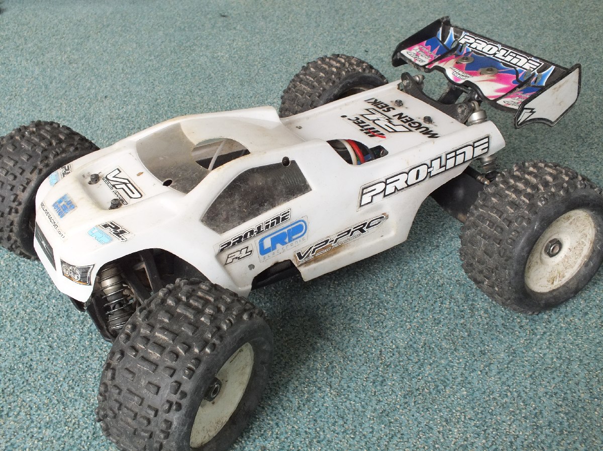

    Interessantes Auto.
    Da ich derzeit auch einen ST-1 Truggy auf brushless umbaue,
    wollte ich dich mal fragen, welchen Mamba Monster du verbaut
    hast (Denke 2200KV oder? Hatte im Thread nichts dazu gefunden)
    und welches Ritzel du benutzt?
    Gruß Reaper.

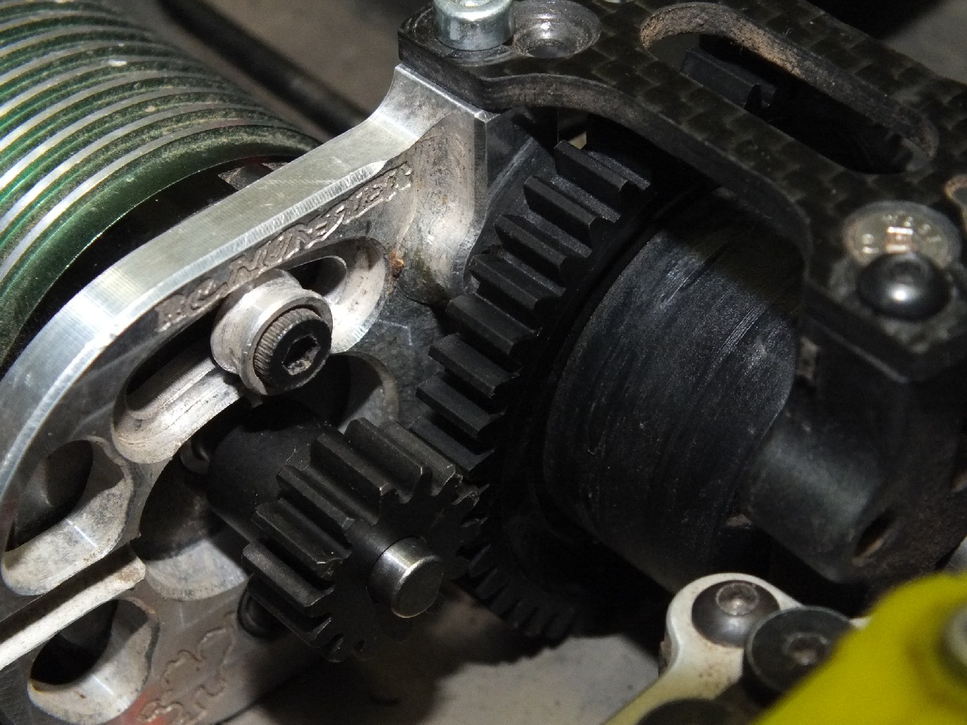

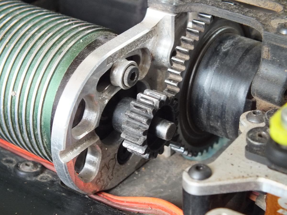

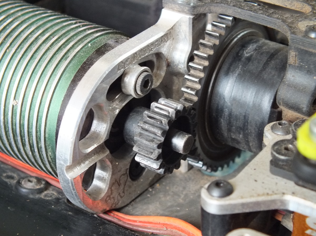

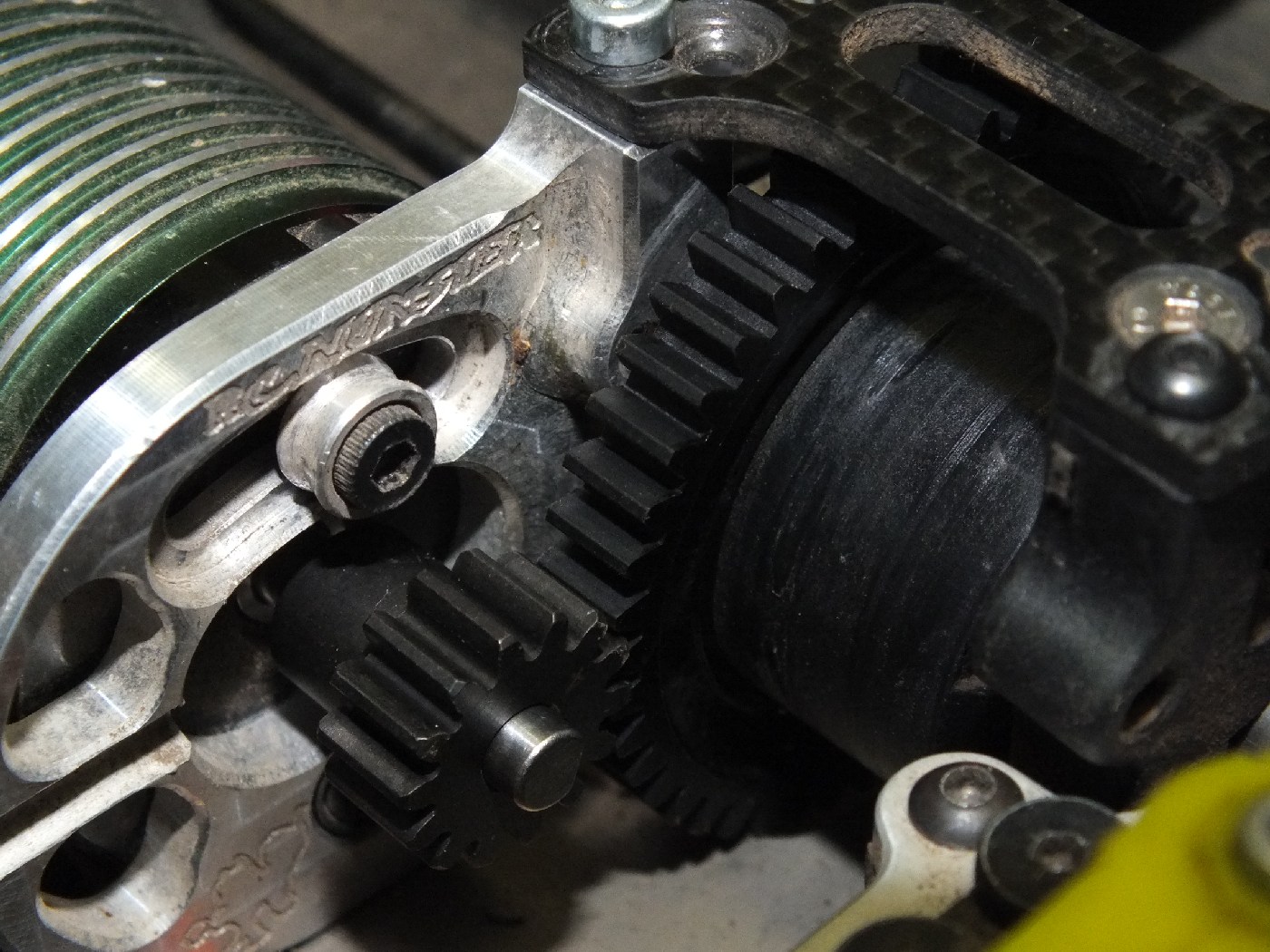

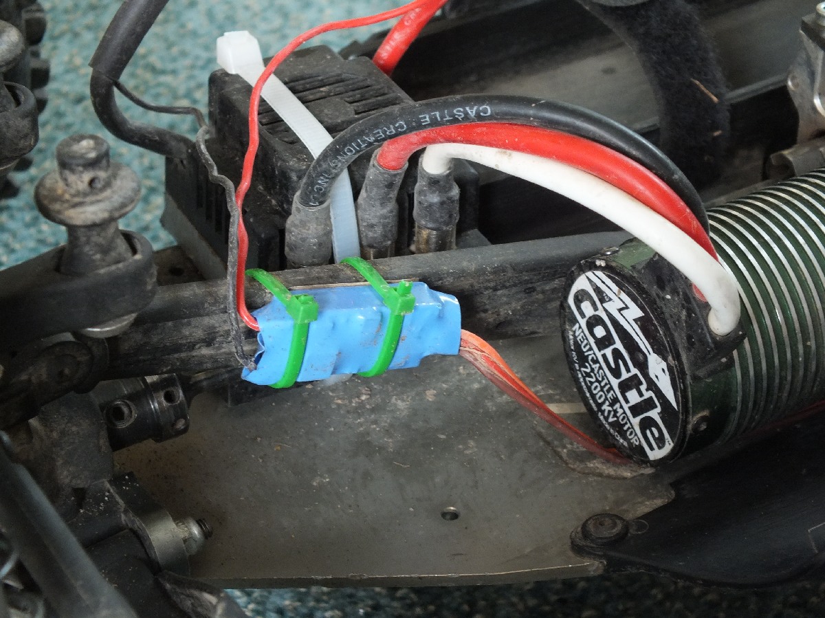

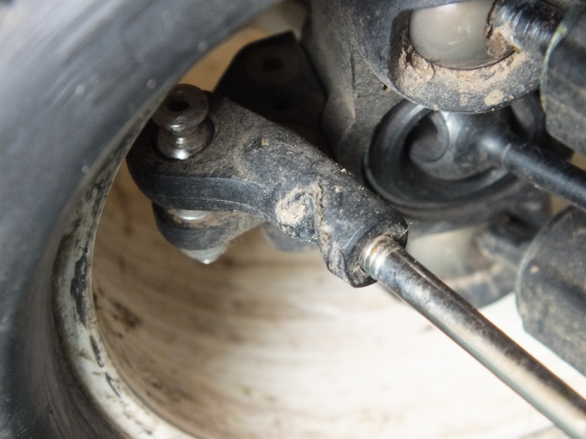

  • so heute für fast dreistelligen betrag mal ersatzteile als ersatz gekauft :D
    unteranderem gabs auch für das Original Mugen MBX6T Diff ein Original Plaste HZ vom Buggy Eco. Endlich kein lautes Metallklackern
    Auch bin ich bei den Badlands von einem 16 Ritzel auf ein 14 Ritzel umgestiegen.

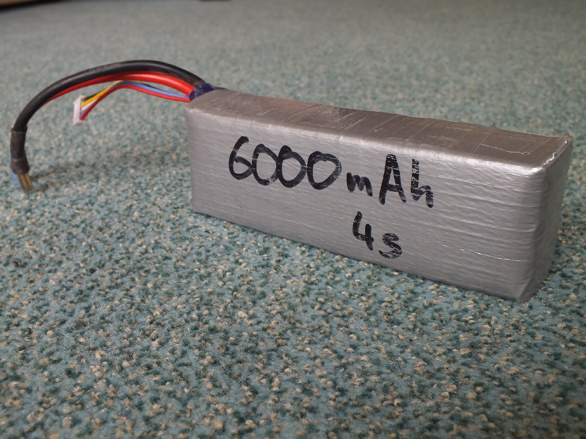

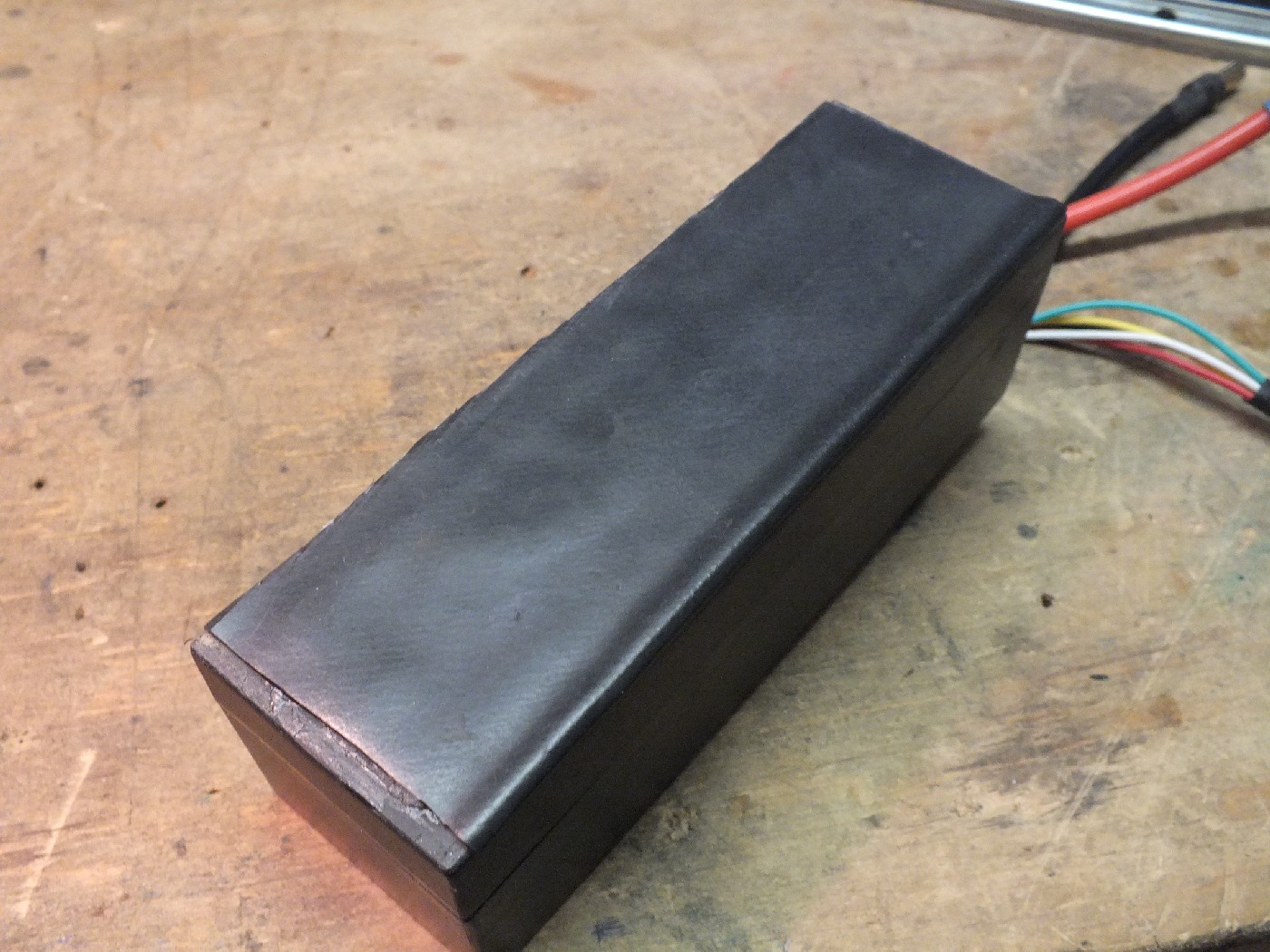

    Des weiteren wurde ein Fahrradgummi zerschnitten und unter die Akkus geklept, damit se im Akkuschacht nicht hin und her rutschen.

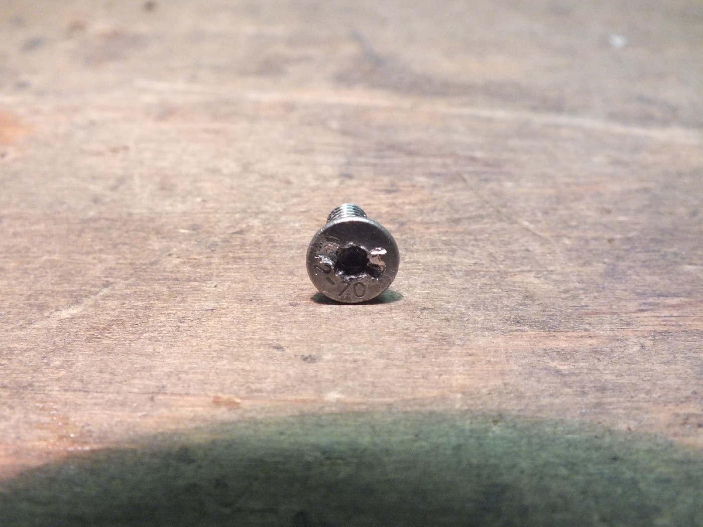

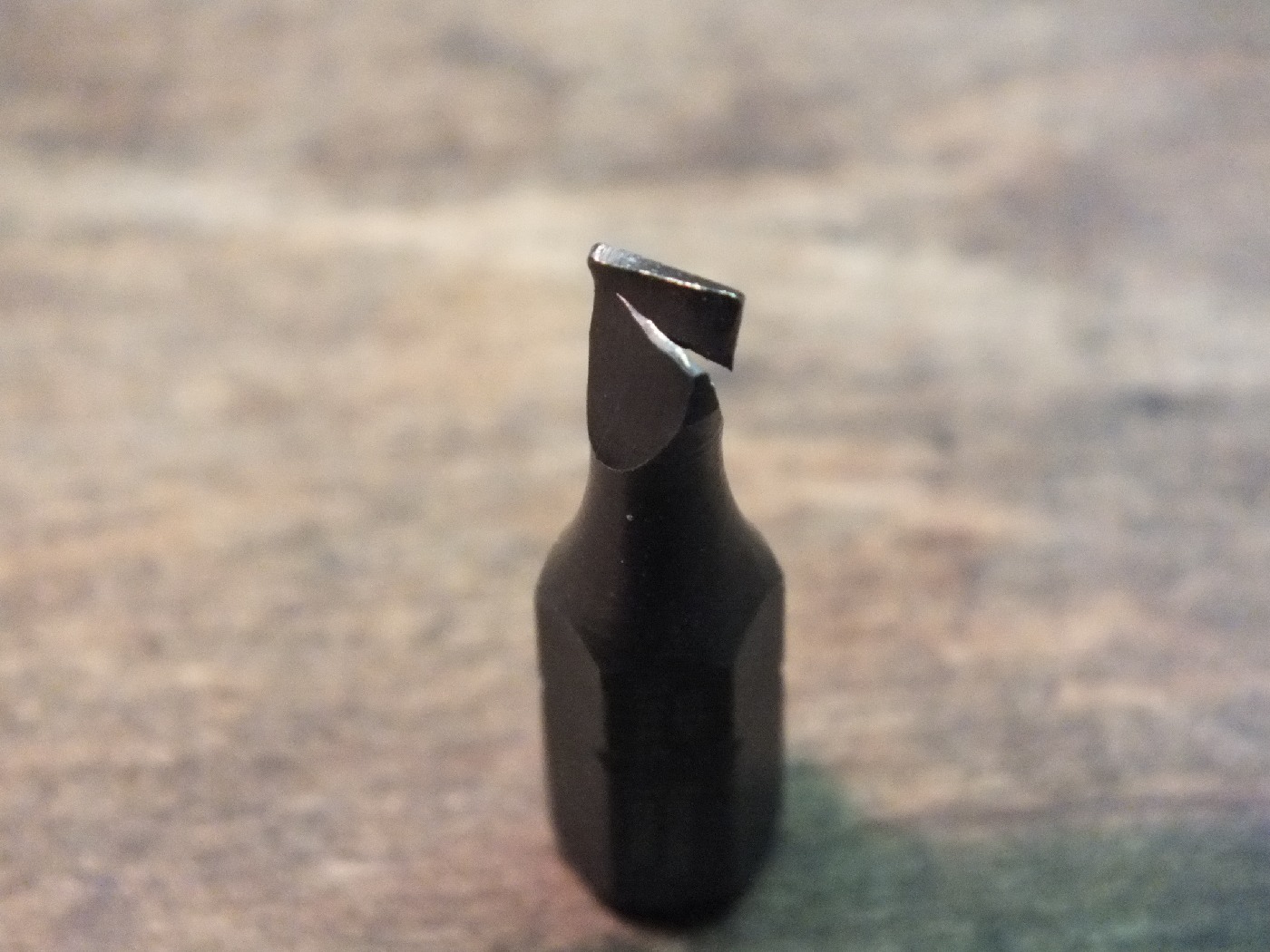

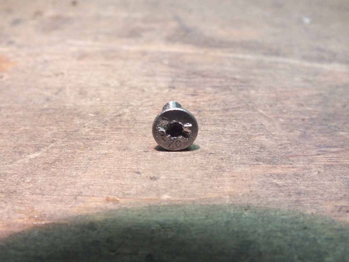

    auch hatte ich nen wörtlich fettes problem mit den Schrauben + Schraubensicherungslack gegeben. Gleich mal nen Bit zerlegt 8| . Aber mehr siehe bilder:

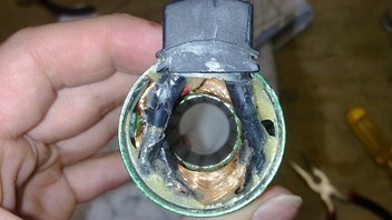

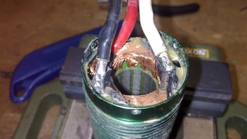

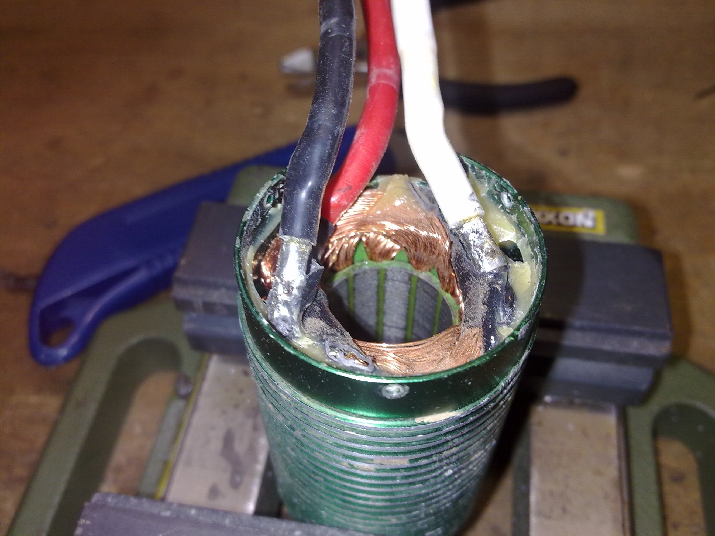

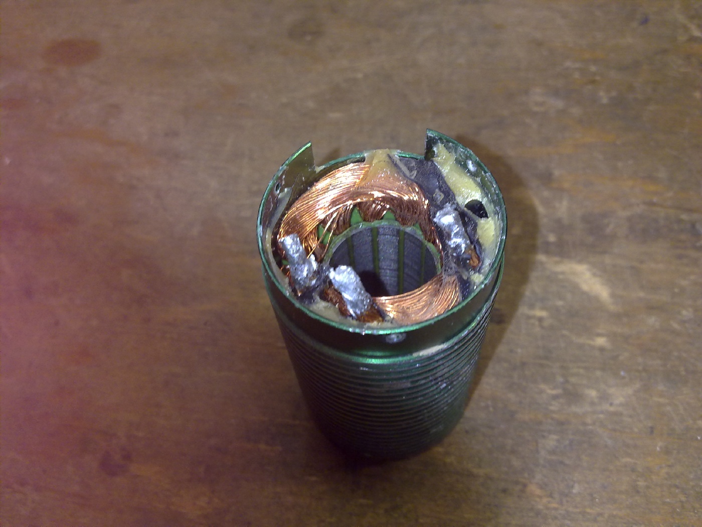

    Das ich doch eher am limit mit den Temperaturen am Motor fahre hab ich mich entschlossen, da muss sich was ändern.
    Plan sieht wie folgt aus, der motor wird Längsgedreht (heißt soviel wie kühlrippen weg)
    und als nächstes wird ein eigener kühler gedreht, den ich auch mit dem chassis verschrauben werde, somit hab ich 3 vorteile:
    1. Generell größere Kühlfläche
    2. die Wärme wird ans Chassis abgegeben
    3. beim Basehen ist der Motor noch zusätzlich mit dem Chassic verschraubt ---> mehr stabilität
    werd euch natürlich auf dem laufenden halten.
    Aktueller stand:
    (leider nur handybilder)
  • Wenn du die Kühlrippen wegdrehst drehst du aber nicht plan sondern längs ;)
    Bei mir muss nen Lüfter herhalten, will die Optik des schönen NEU nicht zerstören :D
    Aber auf den Kühler/Halter bin ich gespannt :thumbup:
    peinlich, peinlich
    Aber es ensteht eine Plane fläche. Also ist es nicht komplett falsch ;)
    Aber das Verfahren heißt natürlich Längsdrehen. Da hast recht :thumbup:
    meine Optik ist eh schon hin ;( :D
