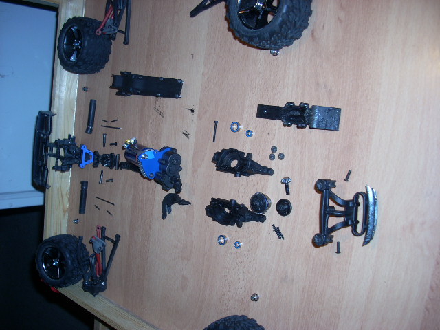

    Folgendes Problem:
    Beim (auch mittelstarken) Beschleunigen knackt der Revo wie Sau.

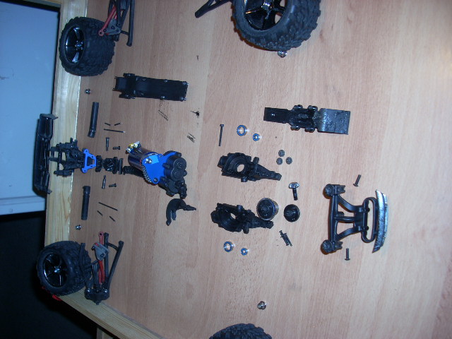

    Habe daraufhin das hintere Diff zerlegt --> Einwandfrei, kein Abrieb oder rumfliegende Zähne des Tellerads oder des Trieblings, nichts, sehr sauber eben.
    Also wieder zusammengesetzt.
    Knacken immer noch da. Also Getriebe, Slipper und Rest des Antriebsstrangs zerlegt, auch alles in Ordnung.....
    So langsam bin ich mit meinem Latein am Ende....:(

  • Woa! Ich dreh durch.....ich könnt mich grad selbst schlagen....
    Denn: Es ist doch das Tellerrad, von wegen alles in bester Ordung. Da sind doch tatsächlich 5 Zähne leicht abgepfotzt....
    Also werde ich jetzt halt eine neues Tellerad + Kegel bestellen und dann lüppt er wieder.

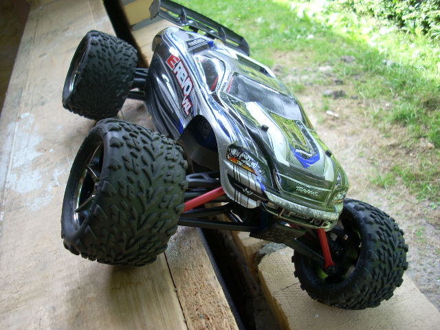

    :ele: Mein kleener lüppt wieder! Heute stand dann nach nur 3 Tagen (Modellbau Schenk --> Österreich!) der DHL-Express-Mann vor der Tür.
    Das Timing war perfekt, zuvor hatte es leicht geregnet, der Boden war wieder genau richtig getrocknet. Also schnell inne Bastelecke, das Diff, zuerst falsch rum ... :whistling:, eingebaut
    bisserl Fett auf Tellerrad-Rand und Kegelrad und den Karren wieder zusammengezimmert.
    Was soll ich sagen, der Wagen ist mit 40.000er Öl im hinteren Diff kaum wieder zu erkennen.
    Wie FG Chris es sagte, er ist weitaus weniger zappelig :thumbup:.
    Wie gesagt, dann erstmal 3 Akkus durchgeheizt, und ich muss sagen: So langsam schockt NiMH nicht mehr. Naja, mal sehen, wann ich mir mal 2-3 LiPo´s leisten kann...Scheiss Geld.... :motz:

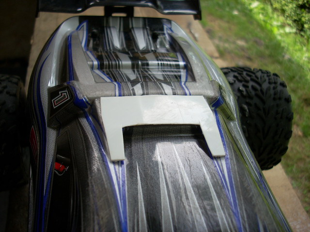

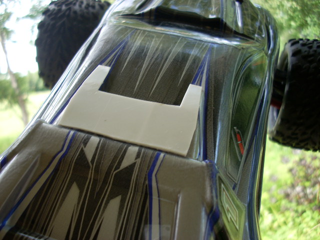

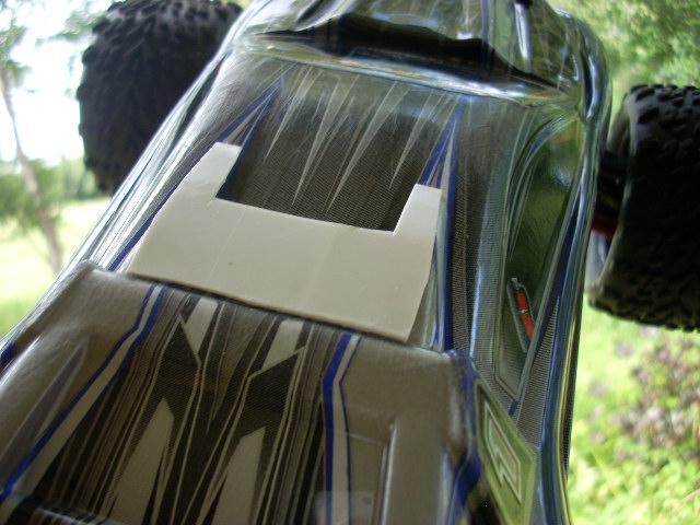

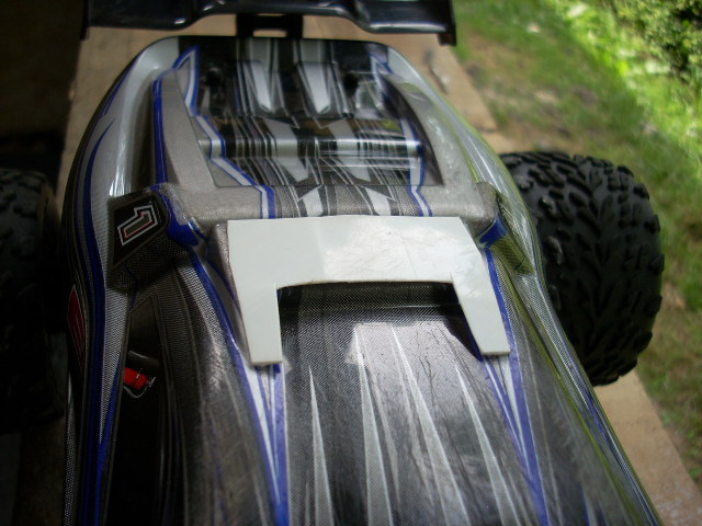

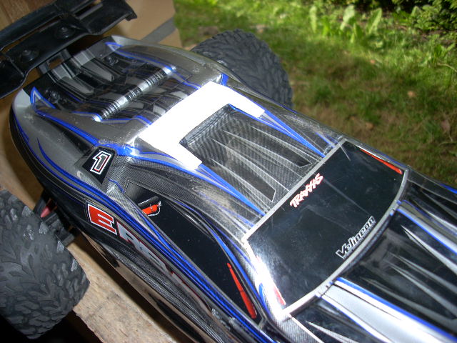

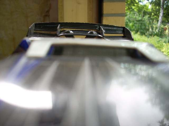

    In den letzten Tagen habe ich dann noch ein wenig gebastelt und eine Karo-Verstärkung ( Ja Hightech pur, ich weiß....:whistling: ) ist dabei rausgekommen:
    Und mein neuer Avatar:
