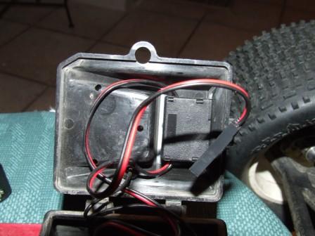

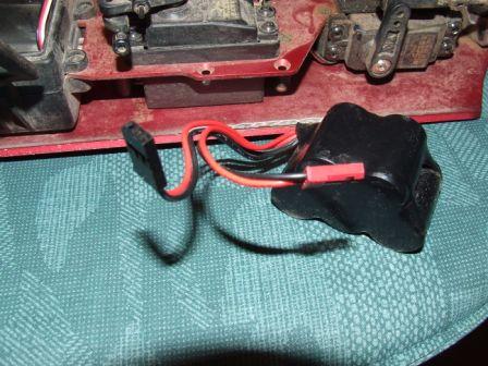

  • Also ich würde erstmal schauen das du dein problem mit den Akkus in den griff bekommst.
    Lenkt dein Mantis denn beim fahren?? Es ist nämlich bei einigen stockmodellen so das sie im Stand ihre reifen nicht richtig drehen können (natürlich auf der straße mit viel grip)

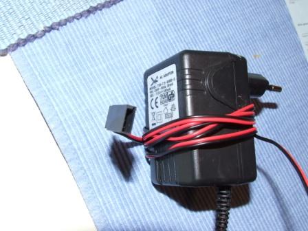

    ist auf dem Akku irgendwo ein Aufkleber oder eine Aufschrift?
    Was den Lader angeht, könntest du bitte mal ein bild reinstellen wo man das Etikett/Aufkleber erkennen kann??

    Was soll ich jetzt machen neuer Emmpferngerakku ?Wegen dem Löten was du mir gesagt hast Fesler binn ich noch zu unerfahren.
    PS:Ich kann kein Bild machen weil ich mein Car nicht mit in Urlaub genommen hab.

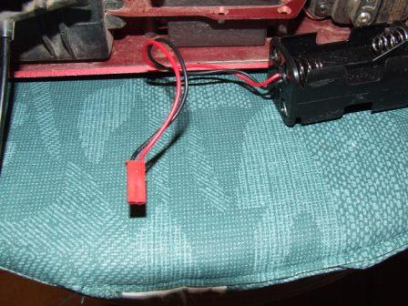

    Du kannst ja mal was anderes probieren. Kauf dir so nen Batteriehalter und versuch es mal mit AA Batterien/Akkus. Dann siehst du auch gleich, ob der Akku oder das Servo dran schuld ist...
  • Ich kauf mal den Batteriehnhalter und guck mal.
    Sry dumme frage aber auf dem Bild vom Battariehalter is kein stecker um ihn am an aus Schalter dran zu machen. Muss ich des kaufen oder is des nen Fehler vom Bild?
  • Ich hab ja mal Bilder geschickt und auf bild 3 ist ein Battariehalter mit rotem Stecker. Könnte der passen?
