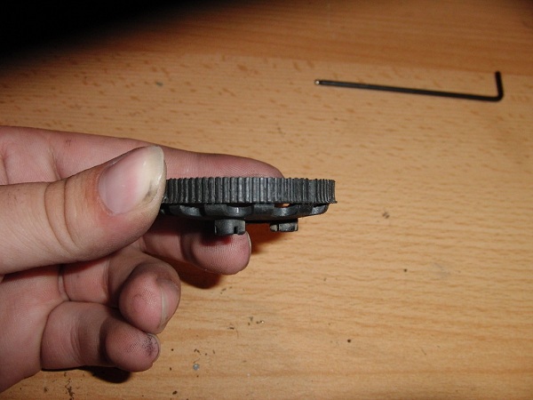

Ich würde bei den Orginalen Hz's bleiben, hast du mal geschaut ob dein Ritzel und Hz Spiel richtig eingestellt ist, könnte eventuell zu weit auseinander sein.
Basti´s Traxxas Slash
Habs wie immer mit dem Papierstreifen zwischen HZ und Ritzel gemacht. Also sollte es eigentlich sehr gut passen.

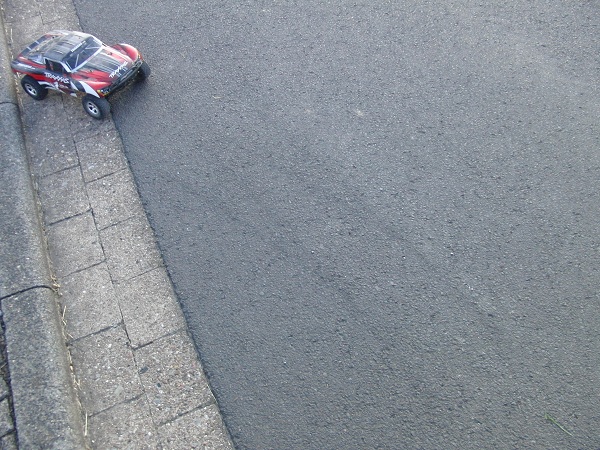

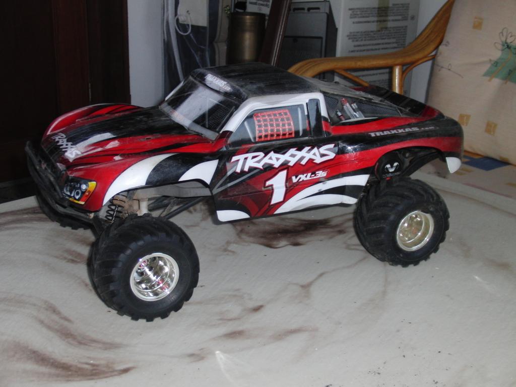

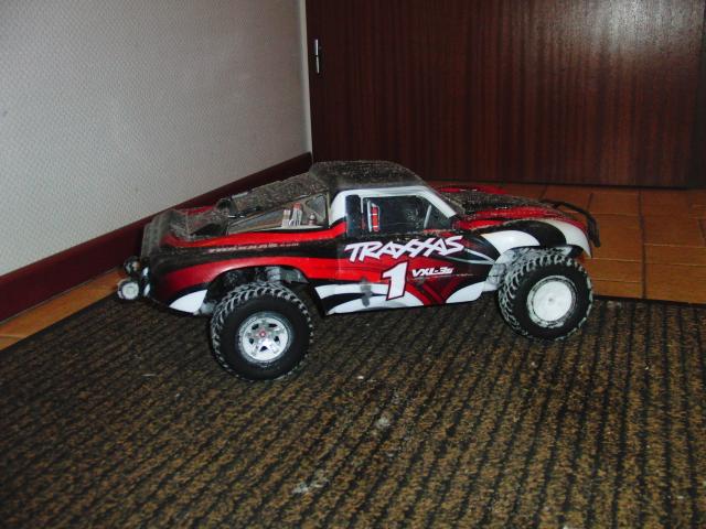

Ich denke ich werde mir einfach 2 oder 3 stück auf Reserve legen und fertig.So nun nochmal zum Gummi auf die Straße bringen. Bei dem heißem Wetter heute war die straße gut warm und siehr da:

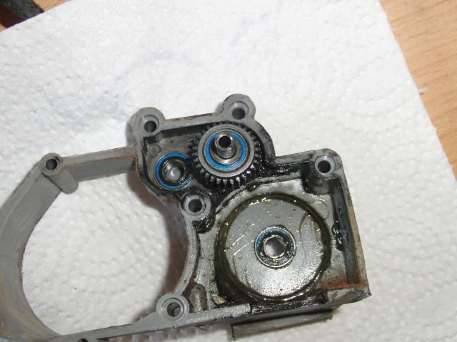

Ich habe das Getriebe zerlegt und alle Zahnräder sind noch in Ordnung. Was kann der Fehler sein?

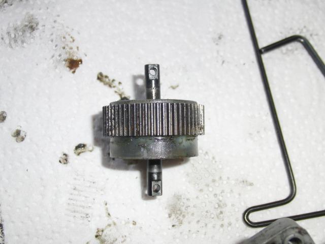

diffs
oder ein mitnehmer defekt das er durchdreht
Diff hatte ich auch auseinander, aber sieht alles ok aus. Keine Metallspähne drin. Mit den Mitnehmern ist alles ok. Es sind auch alle anderen Stifte ok. Ich hatte ja auch gehoft das so etwas ist.

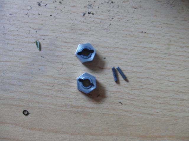

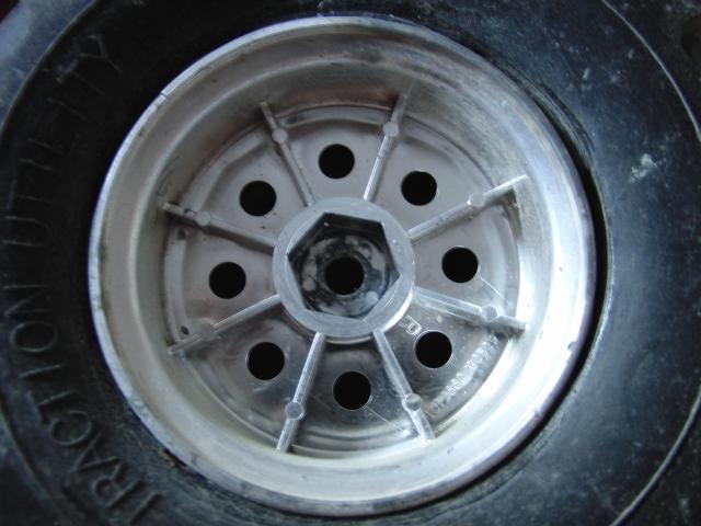

und wie sehen die mitnehmer aus bzw. die felgen weil das hatte ich auch schon das eine felge rund war und dan kan man nicht mehr fahren
Ich würde sagen wie neu:

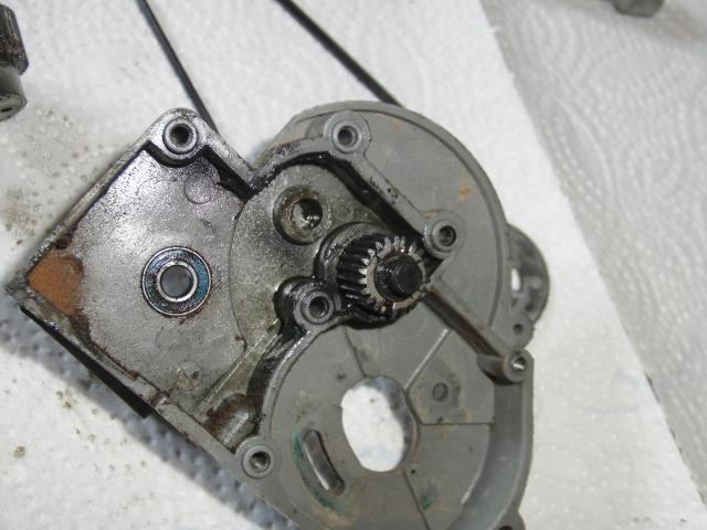

Lager laufen alle einwandfrei. Ich werde jetzt alles erstmal reinigen und komplett neu fetten. Werde dann nochmal berichten ob es geholfen hat.

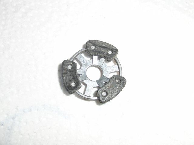

So das fetten hat zwar nichts geändert, aber ich habe beim Zusammenbau mal die Scheibe, wo die Backen vom Slipper drauf packen, gedreht. Siehe da es geht wieder wie vorher.

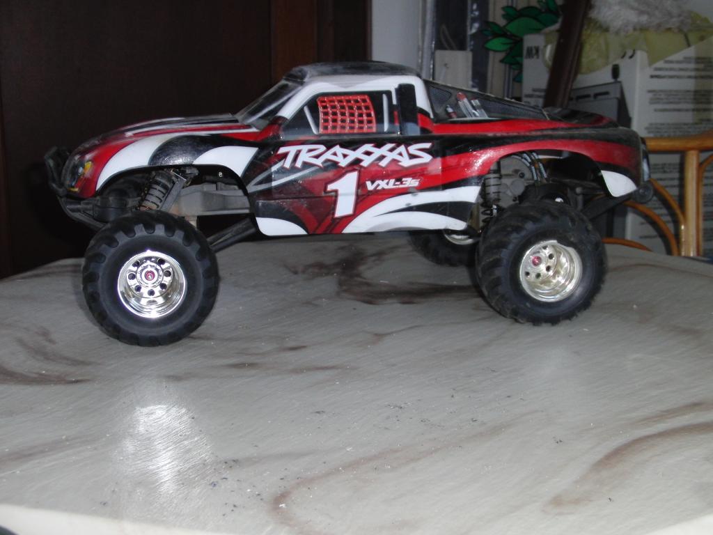

Ich habe ihn etwas geländegängiger gemacht:
ah das kenn ich von meinen E-Maxx. Der hat ja den selben Sliper nur größer. Ich habe einfach ein wenig Sandpapier genommen und die Oberflächeder Scheibe angeraut und jetzt geht es wieder. Aber irgenwann brauch man halt einen neuen grade bei Bl das sind richtige killer Maschinen.
Gruß Mr E-Maxx
Danke für den Tip! Werde ich das nächste mal testen. Aber ich glaube lange macht die Scheibe nicht mehr

Das Einzige was ich mir noch überlegen muss ist, ob ich wirklich bei den normalen HZ´s bleibe. Denn inzwischen habe ich das 5. HZ in 6 Monaten drin. Das Stahl kostet ja nicht die Welt. Mal schauen.

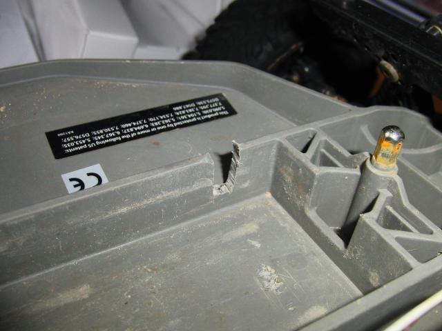

Als kleines Upgrade habe ich mein Akkufach etwas bearbeitet. Jetzt passen auch die fetten akkus wunderbar rein.
Am einfachsten ging es mit einem scharfen Jagdmesser
