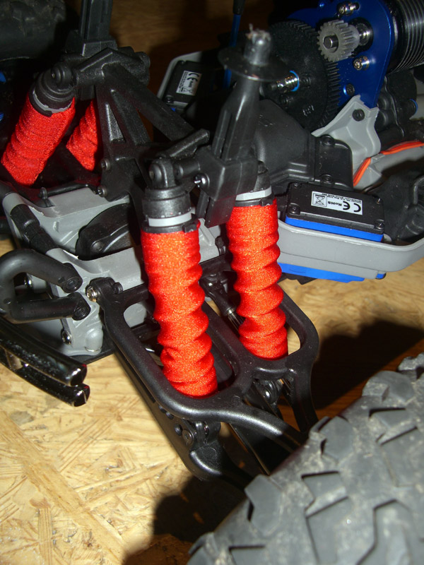

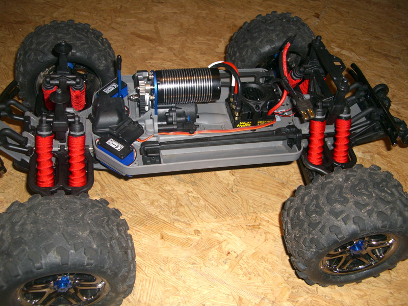

Einfach so zuschneiden das sie an beiden Enden 1cm überstehen und dann mit einem Kabelbinder an beiden Enden festziehen.
Dann sitzen sie auch schön starff und werfen keine Falten.

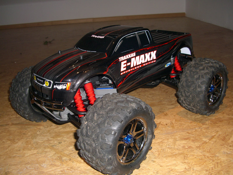

Ja weil ich die Socken zu lang gelassen hatte...die hatte ich ca. 3cm nach innen gestülpt und wenn die Dämpfer jetzt zusammen gedrückt werden dann rollen sich die 3cm zusammen und blockieren den Dämpfer.Habe die Socken jetzt noch etwas gekürzt, so das etwa 5mm nach innen gestülpt werden...jetzt passt es wieder

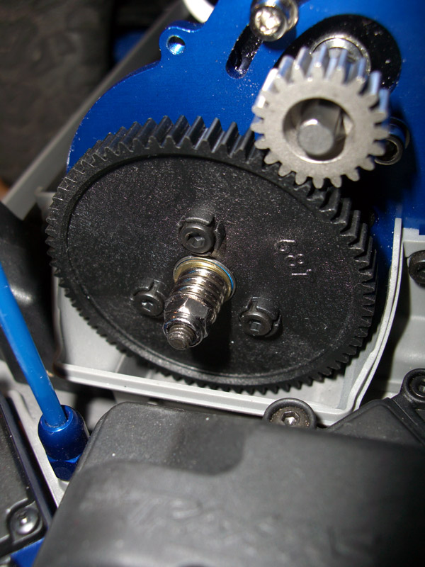

Habe heute noch am Slipper ein wenig rumgefummelt...habe erst mal einen Unterlegscheibe hinter die Feder gelegt, damit die nicht so sehr auf das Kugellager drückt
denkt ich haben den jetzt auch vernünftig eingestellt...werden ich morgen mal testen...hoffentlich spielt der Wettergott mit

aber du musst aufpassen, da die Dämpfersocken gerne unter der Feder herausrutschen. Ich würde sie deshalb wie Manu schon gesagt hat mit Kabelbinder festmachen.

Ja danke für den Tip!
Ich werde die Socken erstmal so testen...habe keine Lust die Dämpfer schon wieder abzubauen
aber wenn die Socken nicht halten weiß ich ja jetzt was man machen muss...hoffentlich habe ich die dafür nicht schon zu kurz gemacht

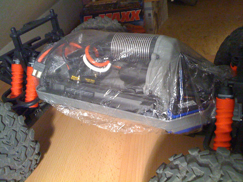

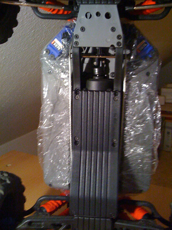

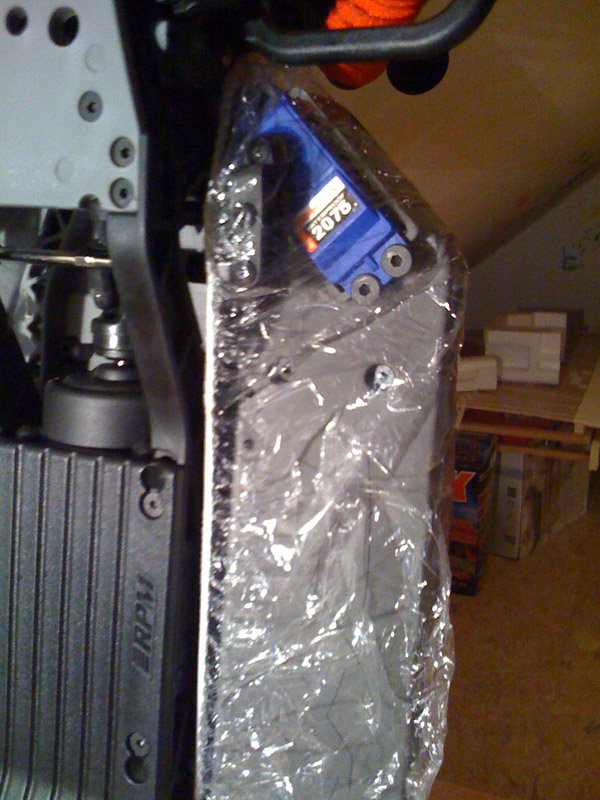

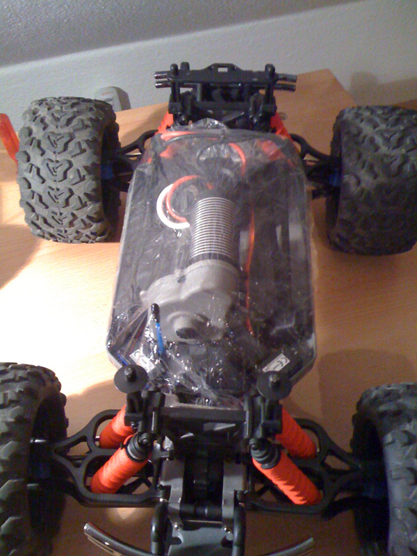

Ich habe mir jetzt mal Duschhauben für den Maxx besorgt...passen super und liegen überall schön an...hoffentlich komme ich heute noch zum testen
So lange es noch nicht so warm ist, wird sich die Hitzeentwicklung wohl auch in grenzen halten!
gute idee, hab ich auch bei meinem E-Revo gemacht
bei der letzten fahrt hats mir die dann zerfetzt
Ich hätte bei so was angst das mit der regler durchbrennt.
mfg.emre -
is ja nur bis is trockener ist , oder ?
nur das mit der hitze ist mir bei sowas etwas heikel -
Ja klar das wird nur genutzt wenn es nass/feucht draußen ist und die Temperaturen nicht zu hoch sind...will mir ja schließlich nichts kaputt machen!

jetzt konnte ich die Duschhaube auf Ihre Schutzwirkung testen...was soll ich sagen, sie hat bestens funktioniert, alles ist schön sauber geblieben, des weiteren sind Motor und Regler auch nicht heiß geworden...klar das liegt natürlich an den Außentemperaturen...sonst hätte ich die Duschhaube ja auch nicht verwendet
Der Maxx ist wiedermal richtig gut abgegangen...alles ist ganz geblieben und das trotz heftiger Sprünge...hatte leider keine Digi mit, wäre paar coole Pics und Videos bei rumgekommen...aber ich brauche jetzt endlich mal 4s Lipo power...die sind leider immer noch nicht da

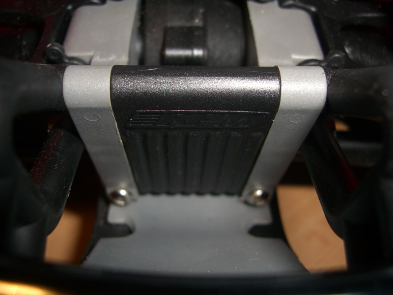

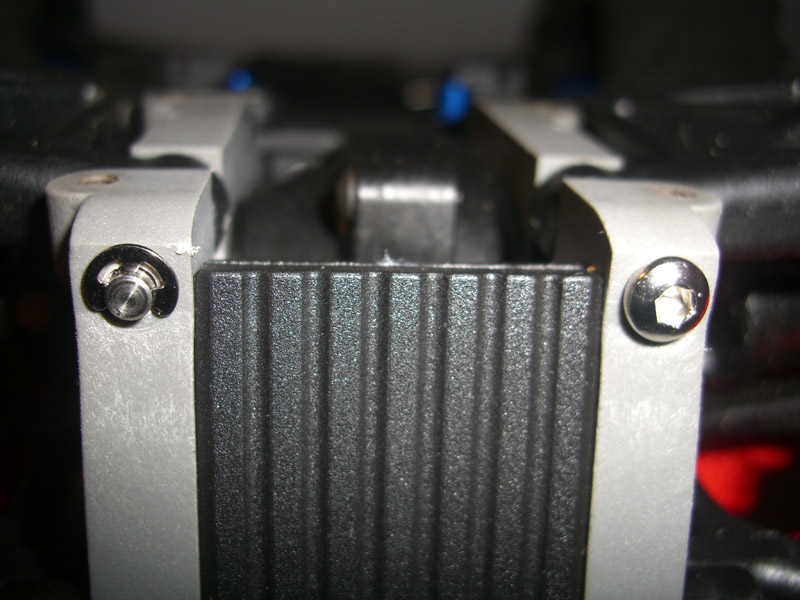

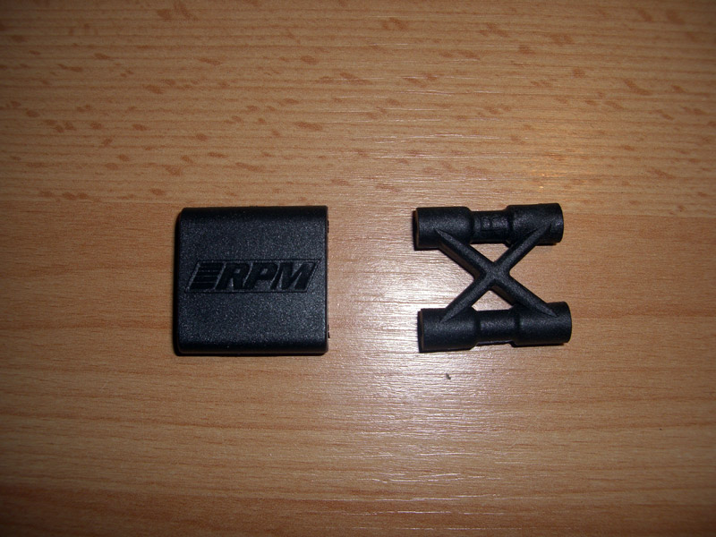

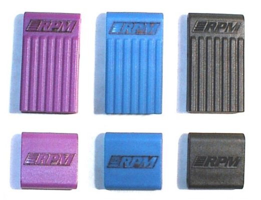

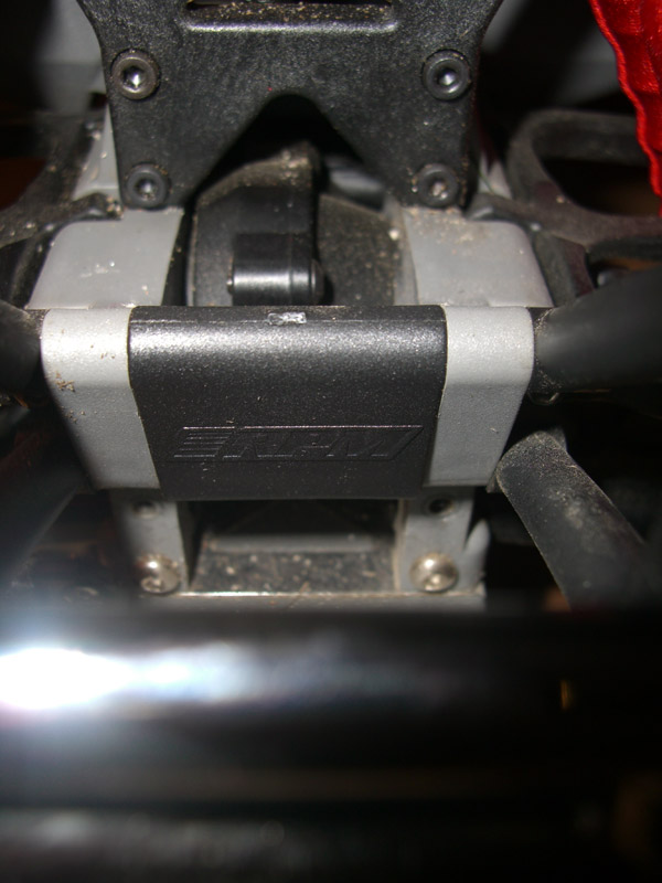

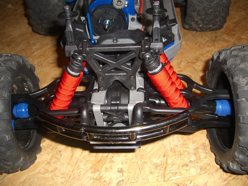

Heute bin ich dann auch endlich dazu gekommen die RPM Bulkhead Braces einzubauen

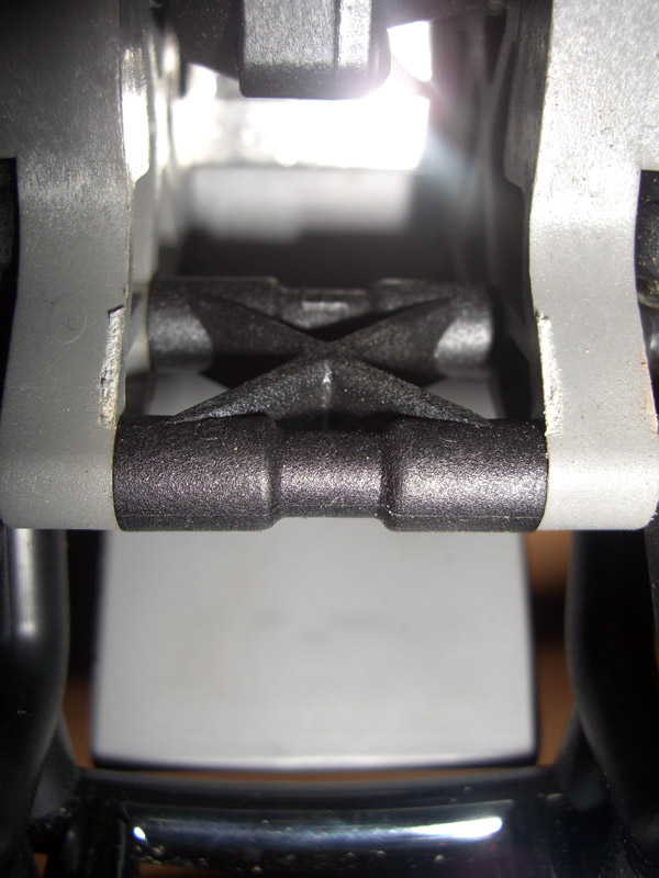

die sind schon um einiges besser als die Stock Dinger , aber der Einbau war etwas fummelig, die beiliegenden Schrauben haben nämlich eine Zwischengröße was den Inbuskopf angeht, 2mm war zu klein und 2,5 mm war zu groß, dann habe ich mal alle anderen infrage kommenden Bits getestet und einen gefunden der passt
gepasst hat ein Torx und damit konnte ich die Schrauben richtig gut reindrehen, hatte zwar die Befürchtung das ich den Kopf rund drehe, aber das ist nicht passiert und ich konnte auch keinerlei Veränderungen am Schraubenkopf erkennen.So jetzt bin mal gespannt ob die RPM Braces
die Stock Bulkheads stabiler machen und die somit länger halten, das schöne ist das der Vordere RPM Brace länger ist und somit das Differential vor Dreck schützt! Gruß
Giennah -

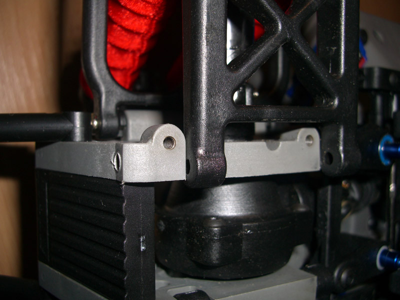

Ja schön, aber die Bulks brechen eigneltich an der Verschraubung zwischen Chassis und Bulk, so war es zumindest bei meinem.
Außerdem ist das Diff ja schon komplett gekapselt, somit schützt du nur das Diff Gehäuse

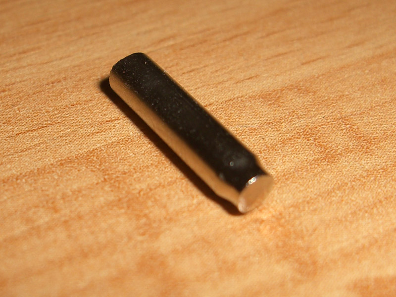

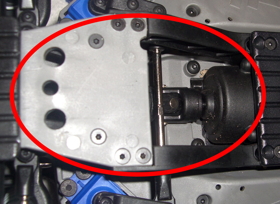

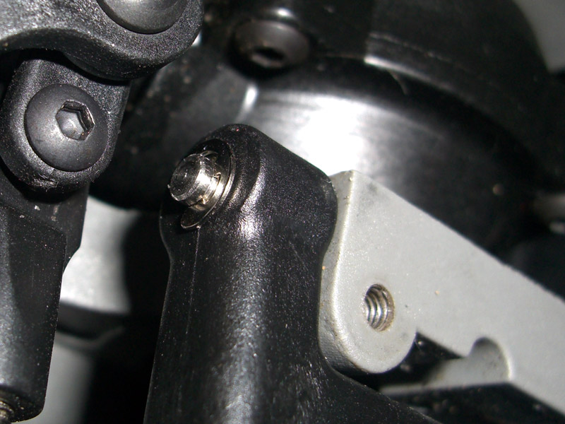

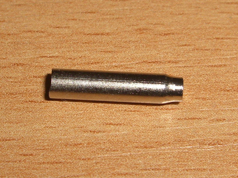

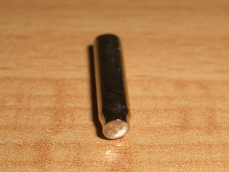

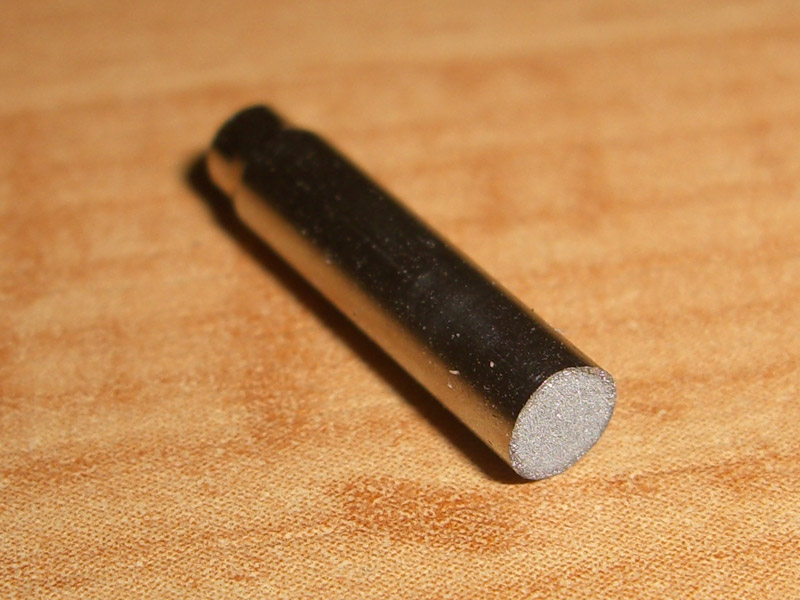

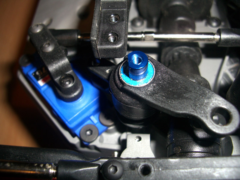

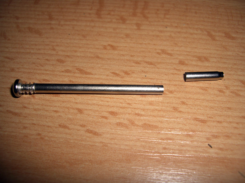

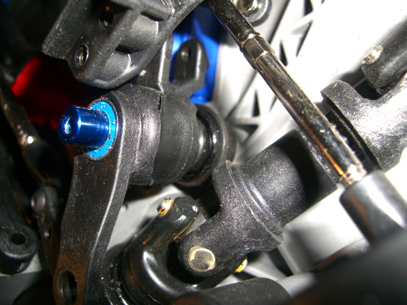

nach einer Landung konnte ich nicht mehr nach links Lenken...den E-Maxx einmal umgedreht und nachgeschaut, ich konnte nichts erkennen, habe ein bisschen rumgefummelt und dann ging die Lenkung auch wieder, ich konnte dann auch die ganze Zeit ohne irgendwelche Probleme weiterfahren! Als die Akkus zur neige gingen machte ich mich auf dem Heimweg...den Maxx konnte ich noch bis nach Hause mit den Akkus fahren und er fuhr ganz normal!So zu Hause habe ich mir den Maxx dann mal genauer angeschaut und da fiel dann das aus dem Maxx, der Stab ist ca. 3 cm lang und sauber am ende abgebrochen!

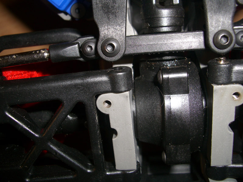

Da es vorne rausgefallen ist, habe ich mal alles abgebaut...also die Skidplatte um mal die Lenkstangen anzuschauen, da konnte ich aber nichts finden
Kann mir einer von euch sagen wo der Stab herkommt und wofür der gut ist?
Danke und Gruß
Daniel -
So wie sich das liest könnte es vom Servo saver oder so sein?
Ja das hatte ich auch gedacht, deswegen habe ich ja vorne die Skidplate abgeschraubt, aber der Saver sieht ganz normal aus!
vielleicht von den Bulkheads ein pin?
Ja es ist ein Pin vom Bulkhead der den linken unteren Querlenker Arm hält...was nehmen ich den jetzt als Ersatz?
