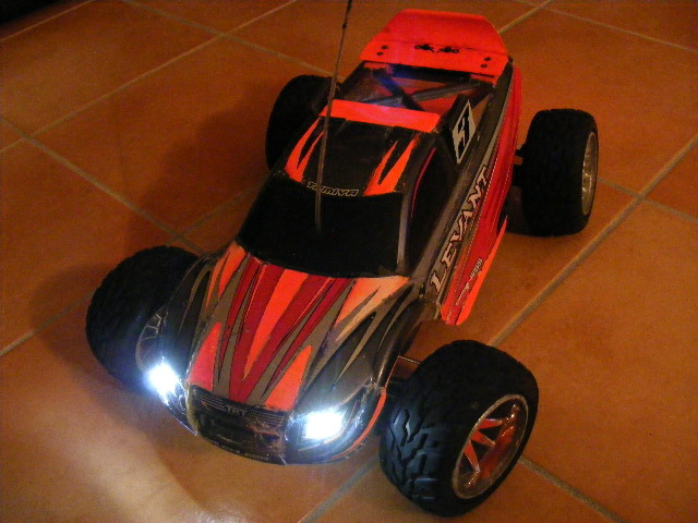

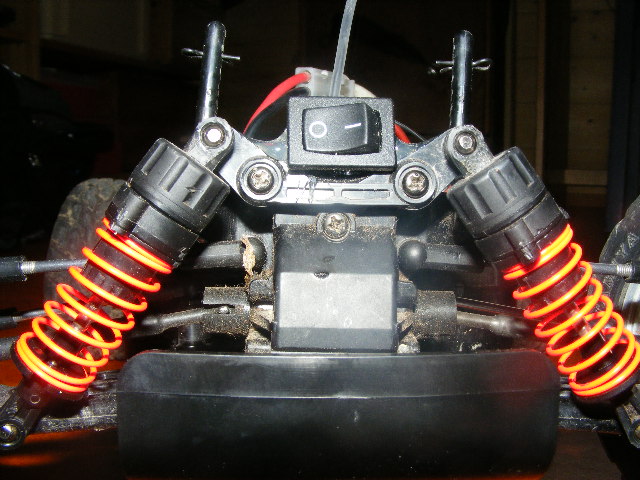

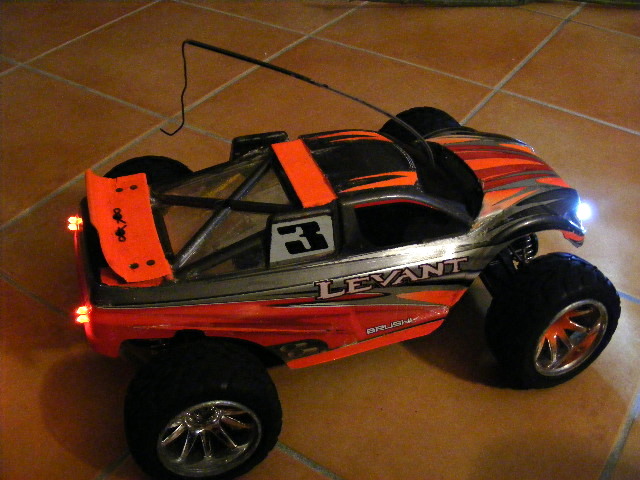

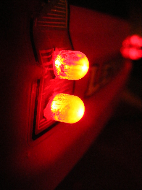

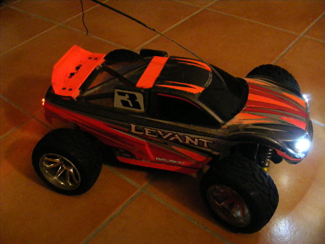

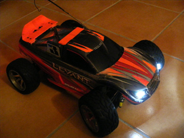

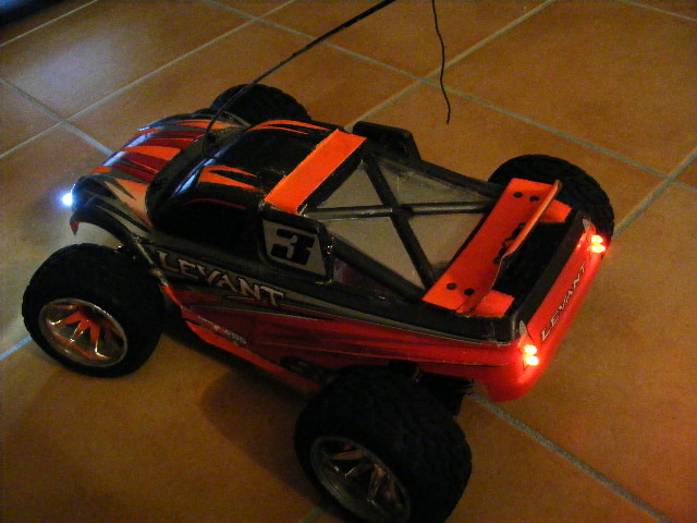

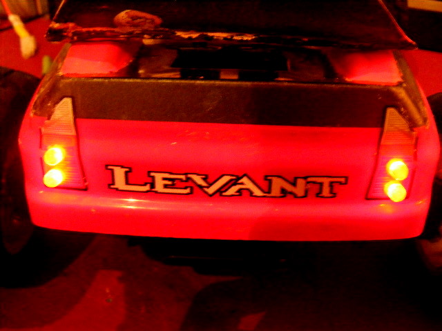

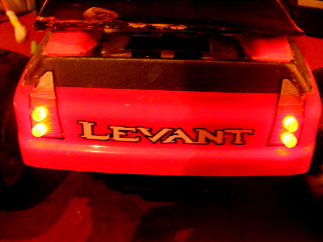

Lichtermontage Tamiya Levant
really beautiful
Sieht wirklich gut aus, fährst du damit auch ?
Klar doch. Wofür sollte ich´s denn sonst gekauft haben.
Nur zum tunen aus Spaß ist des zu viel Geld! -
sieht gut aus
und hast du schon mit der blinkanlage angefangen???
Klar ich arbeite dran!
Dauert aber noch ne Weile weil ich nur 1 mal im Monat bei dem AK bin! -
