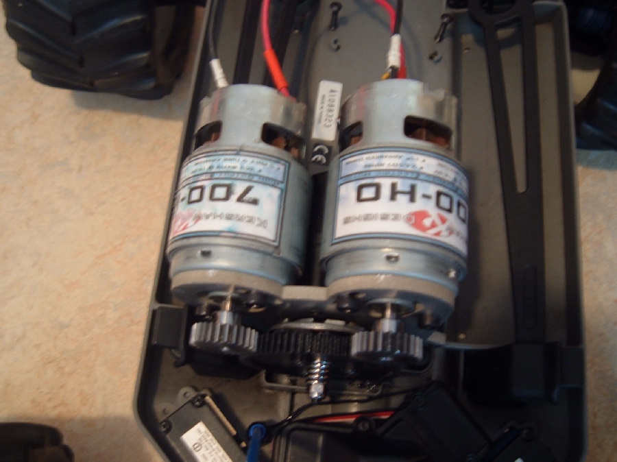

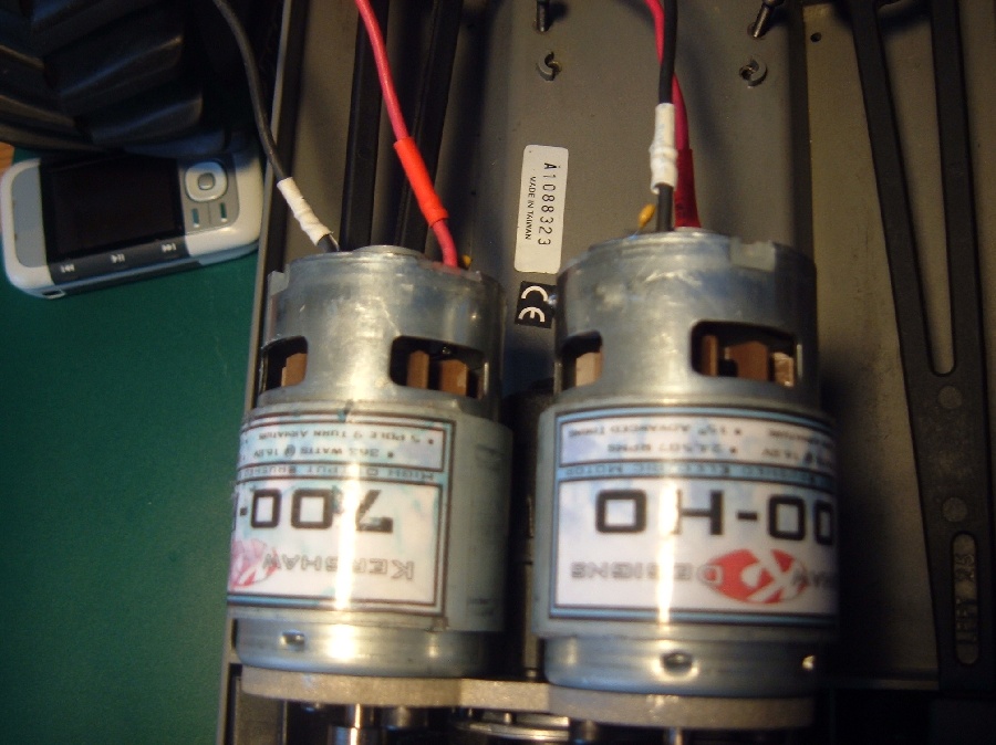

He julian
haste bei den kershaws andre ritzel genommen oder so haste mehrere
probiert ? Und wenn ja was haste jetz ? Mfg eipi
also bei den kerschas waren die ritzel dabei !
diese sind mir aber zu groß, wich will mehr power aus dem stand
glaub ich kauf mir 19er dazu
bestell dir aber vorerst keine ritzel dazu. vielleicht findest du die übersetzung ja gut

Hallo Tom,
mit dem EVX-2 wird das so ne sache, der ist bei den Kershaws schon immer richtig heiß geworden ![]()
hoffe, du hast Glück ![]()

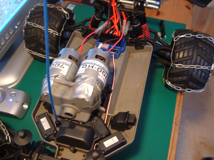

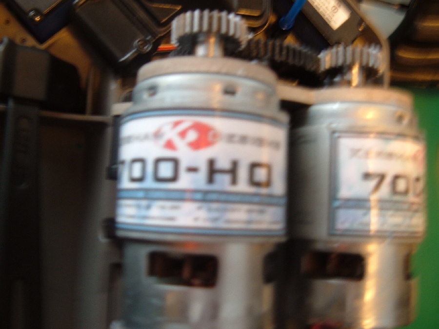

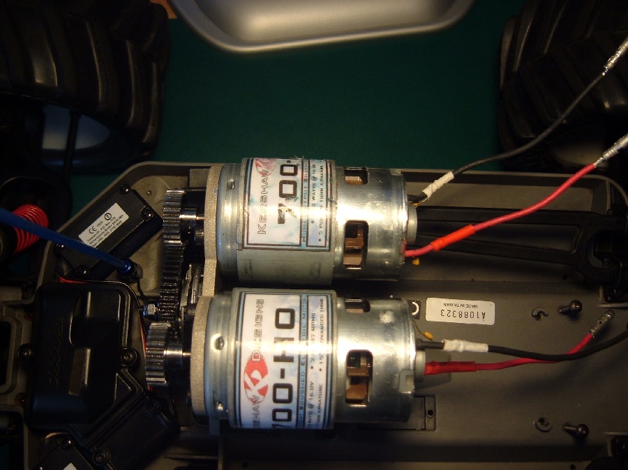

hmm, ich hoffe mal, dass der bei mir hält. Ich habe ja auch vor kurzem die beiden Kershaw in den Maxx gebaut, aber zumindest jetzt, wo es draussen eher kalt ist, wird der Regler nicht mal lauwarm, die Motoren ebenfalls nicht, aber die Akku's!! Ich fahre ja noch mit NiMh Akku's, aber die sind am Ende mal richtig heiss...was könnte das sein? Ach so, ich habe noch die 25er Ritzel drauf, die Kiste kommt kaum noch aus den Puschen, keine Wheelies mehr, nicht mal im 1. Gang
dafür natürlich deutlich schneller am Ende...
@ Hawk das liegt an deinen Akkus. Die brechen extrem stark ein und können den hohen Strom nicht abgeben. Ein ganz klarer Fall für Lipos. Ansonsten nur ein 700er fahren. Sonst geht das nicht.
Gruß Mr E-Maxx
ok, ich hatte es schon befürchtet, darum habe ich mir nun nach langem zögern Lipo's bestellt, werde dann berichten...
