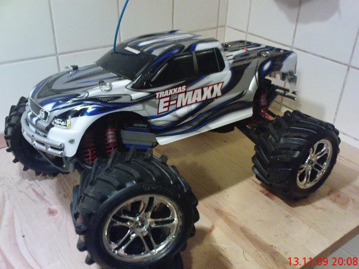

    wollt auch mal ein Tagebuch öffnen.
    Ich bin stolzer Besitzer von einem Traxxas E-maxx Stock..Vor ein paar Monaten habe ich mich wieder mit Modellbau beschäftigt und hatte einen Traxxas Slash Stock den ich nach 2 Wochen wieder verkauft habe.Top Wagen aber ich habe meine Leidenschaft für etwas schwereres Gelände entdeckt und da war mir der E-maxx lieber.
    Habe nach ein paar Tagen den Regler gehimmelt (fragt mich ncht warum,ich tippe auf einen Rekrutenfehler)

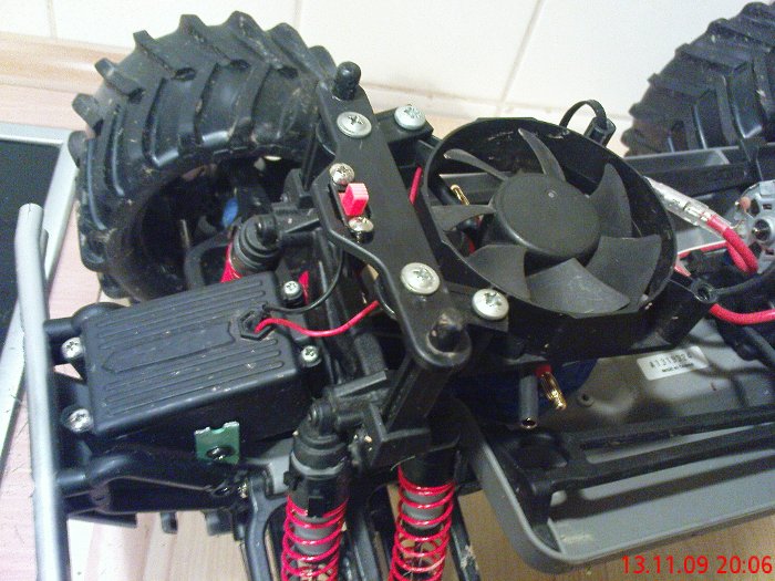

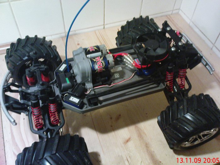

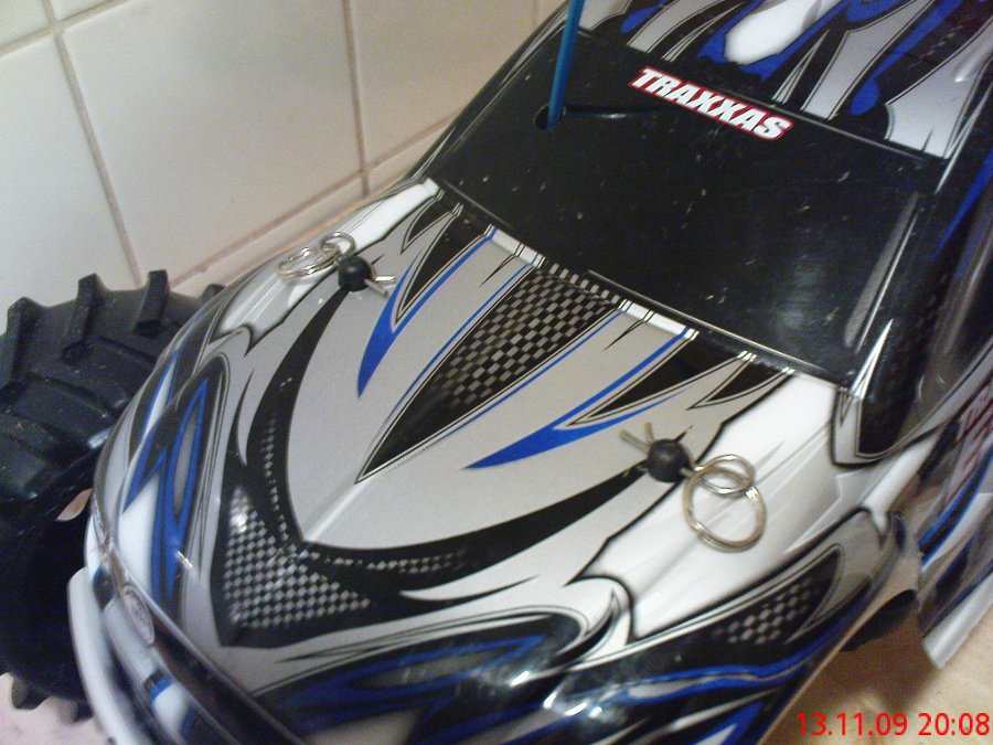

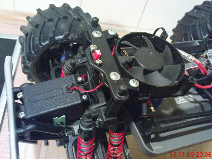

    Nun ist ein neuer drin und alles läuft top..Habe die ganzen Stecksysteme gegen Goldstecker ausgetauscht.Zugunsten der Hitzeentwicklung am Akku,Regler und Motor habe ich einen großen Lüfter verbaut den ich mit einer 9V Block Batterie betreibe und der extra geschaltet ist.In der Karosserie habe ich ein paar Lüfterschlitze,wo der Lüfter ansaugt und großräumig über alles drüberbläst..An die Karosserieklemmen habe ich kleine Ringe befestigt zum besser greifen..
    Hier mal ein paar Bilder dazu:

    Fahre ihn mit 2 mal Team Orion Akkus 4500 mAh 7 Zellen und 2 mal ori Traxxas 3000 mAh die auch nicht schlecht sind..
    Voresrt bin ich zufrieden mit der Power,für oiginal schon recht ordentlich..
  • Ein fast unverbasteltes Orginal, seeehr selten :D , aber wozu der überdimensionierte Lüfter auf dem Regler du fährst doch nur die Standartmotoren ? ?(
    My Cars:
    a) hatte ich keinen anderen Lüfter gg
    b) Kühlung kann nicht schaden,ausserdem wollte ich mal etwas basteln..werd das irgendwann noch mal etwas kleiner machen aber erstmal bleibt das so..
  • Sehr schöner Maxx.
    Die Idee mit Lüfter und die tolle Befestigung vom 9V Block in dem Gehäuse sind :top:
    Mein Regler wird mit Standardmotoren auch mal ordentlich heiss, da kann ein Lüfter nicht schaden.
