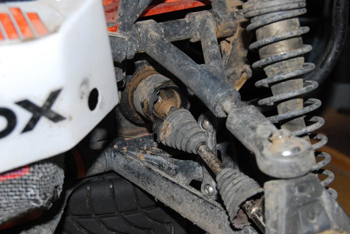

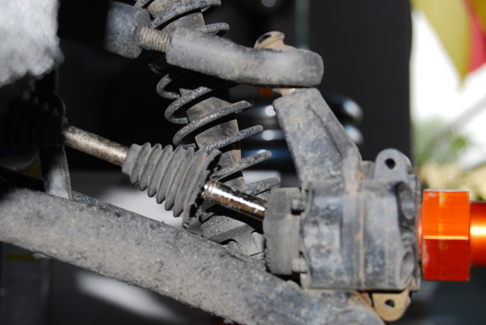

Mir ist vorhin erst aufgefallen, dass es mir bei der linken Hinterachse die Achsmanschetten voll zerfetzt hat. Beide Manschetten an der Achse sind gerissen ![]()
naja das is ja nich so schlimm, aber hat der eig CVDs oder bones?
CVDs sind die, wo an der einen Seite das eigentliche Stück der Achse schon dran ist, auf das die Felge dann kommt oder?
Dann hat er Bones... (Welle mit zwei "freien" Enden)
jep stimmt so,
ps: thx
Man das ist aber doof, hoffentlich war ich das nicht ![]()
Ist ja ein bekanntes Problem, dass die einreißen. Kommt aber auch drauf an wo du fährst.
Ich könnte die nach jedem Wochenende wechseln!
Von Darksoul gibt es welche die leben etwas länger.
Die hab ich mir bei Baja-Land schonmal auf die Merkliste gesetzt
13,00€ ist zwar happig, aber ich denke/hoffe, dass die wirklich gut halten. In orange sehen die bestimmt auch geil aus.

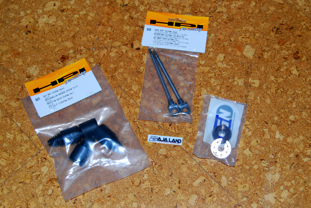

Aha, die originalen HPI Achsmanschetten gibt es ja doch und ich habe sie bestellt, inklusive ...

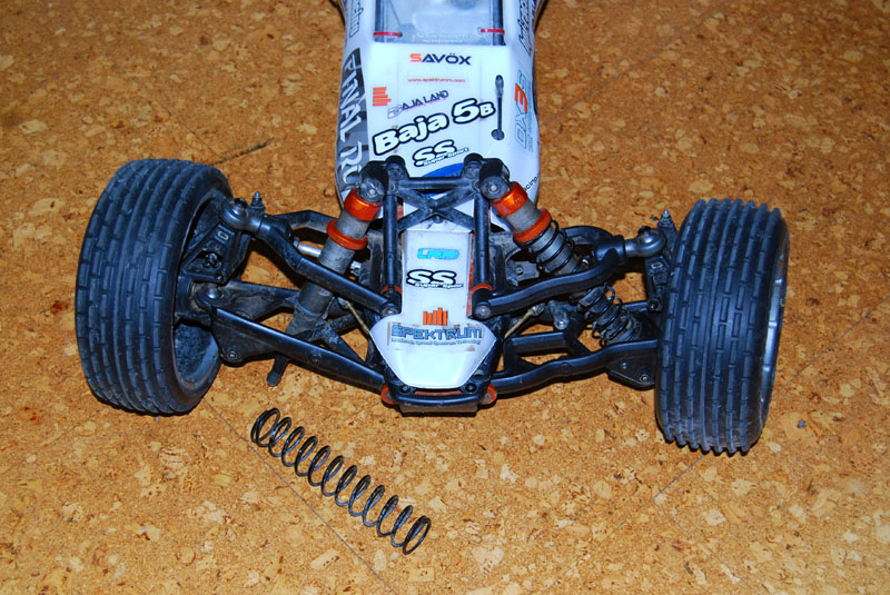

Erstmal von anfang an: Vorgestern (Sonntag) hab ich wieder ein kleines Treffen mit Tripple K in hattingen gemacht. Bin richtig schön mit'm Baja rumgefetzt, war echt geil. Bissel hin und her gejumpt auf ner fetten Wiese und der letzte Sprung war dann etwas daneben gegangen, ich hab nen Gulli getroffen und den Baja hat's etwas zerlegt und herumgeschleudert. Zum Glück war nur ein Dämpfer and er Vorderachse kaputt gegangen. Den Querlenker hat es beim Aufkommen wohl "nach unten" gedrückt und somit die Koblenstange von der Kugelpfanne gerissen. Der Dämpferteller + Feder ist dann durch die Gegend geflogen. Die Feder hat Kai zum Glück wiedergefunden
Aber der Dämpferteller war weg und die Kolbenstange kaputt, also war's das für den Tag. Bei Baja-Land hab ich dann wie gesagt die originalen Achsmanschetten, 2 neue Kolbenstangen (gabs nur als Paar) und RC4WD Alu-Dämpferteller gekauft. Heute sind die Teile gekommen, mal wieder ein haaaammmer Service
Gekostet hat mich der kleine Dämpferschaden + die Manschetten knappe 50€...
