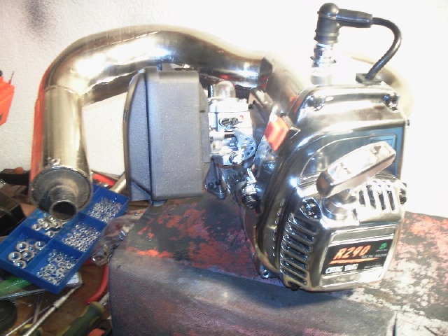

Wie sieht die Kerze aus?Nass oder Trocken?
motor streikt!!!!
jungfräulich (grad neue reingeschraubt)hat sich auch so angehört als wollte er hats sichs aber dann doch überlegt und sagte neee
und kerze is wieder naß
Dann ist er Versoffen!Keze Raus sauber machen dann das Auto auf den Kopf drehen und mal richjtig durchziehen (ohne kerze natürlich) ca 20 mal bis der ganze sprit raus ist aus dem Kurbelgehäuse dann kerze rein und normal starten!Wenn dann immer noch nicht dann wieder holen das ganze.

zum wiederholen... bei mir wars einmal so stark das selbst das 3malige wiederholen der aktion rein garnichts gebracht hat... dann einfach kerze raus, aufn kopf in die garage/keller stehen und ne nacht warten. und am nächsten tag sollte er wieder schnurren -

Was fährst du für einen Sprit, und was für ein ÖL?
Wenn du Stihl Kettensägen-Öl im verhältniss 1:25 fährst kannst du den nach 1L eh vergessen war bei mir auch so... gut die neue Kerze hat was bewirkt das er wieder gelaufen ist.
Dreh ihn mal etwas magerer denn im Winter ist dem FG die Grundeinstellung ganz gern mal zu fett... war bei mir auch so...
stihl ne will meinen motor keinen kolaps verpassen, ich schmier mit castrol entweder super tt oder r2 racingbike. hat meinen wittwenmacher jetzt auch schon 2,5 jahre gut geschmiert.

tja alle tipps haben leider nisch geholfen (schade).werden nun mal wieder doctore brinkmann spielen und hoffen das der patient überlebt.
wird wahrscheinlich so ausgehen op.gelungen patient tot.
hol doch nochmal ne neue Kerze ich denke dass es daran liegt ...
servus striker hab schon die 5.kerze ausprobiert.
bin am verzweifeln!!vergaser is i.o. saft kommt im brennraum an,er hat kompri, jetzt hilft anscheinend nur noch ein halber liter spriz und mein zippo!!

Wie schauts denn aus, ist der Zylinder und der Kolben richtig rum drinne? Vergaser richtig rum? Luftfilter zu? Versuchs doch mal ohne.
Es könnte auch der kolbenring sein. Probiers mal mit einem neuen.
Vielleicht läuft er dann wieder! -
so letzten kolbenring reingeklopft,dichtungen wieder gebastelt(als grobmotoriger sollte man keine skalpele in die hand nehmen
)und schon wieder konnt ich im kurbelgehäuse im saft baden,es ist kein lager ausgeschlagen,also saft bekommt der bock. werd mir doch nen neuen motor zulegen müßen(einer als ersatz kann ja nie schaden) -

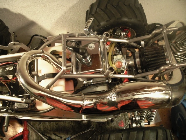

Würd gern mal bilder sehen von deinem Monster!! Zu den teilen gibts genug Shops die inerhalb 1 tag liefern tun zb. rc-car-online.de die haben super Versand und gute auswahl sind allerdings teuer!
