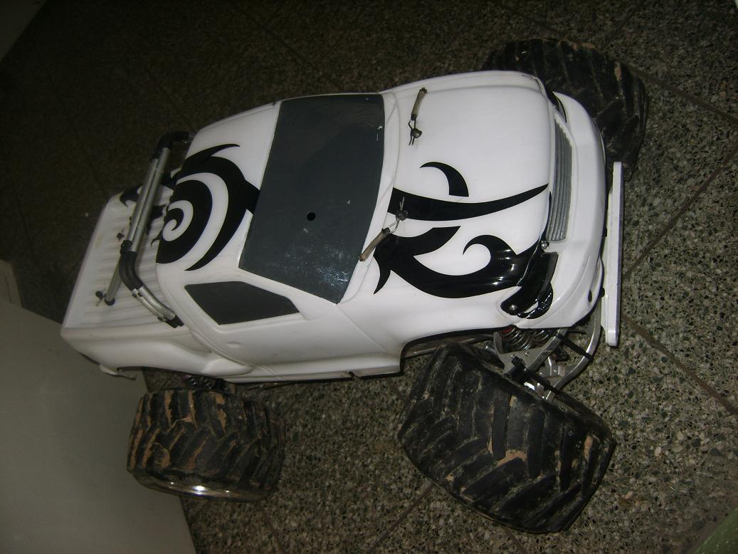

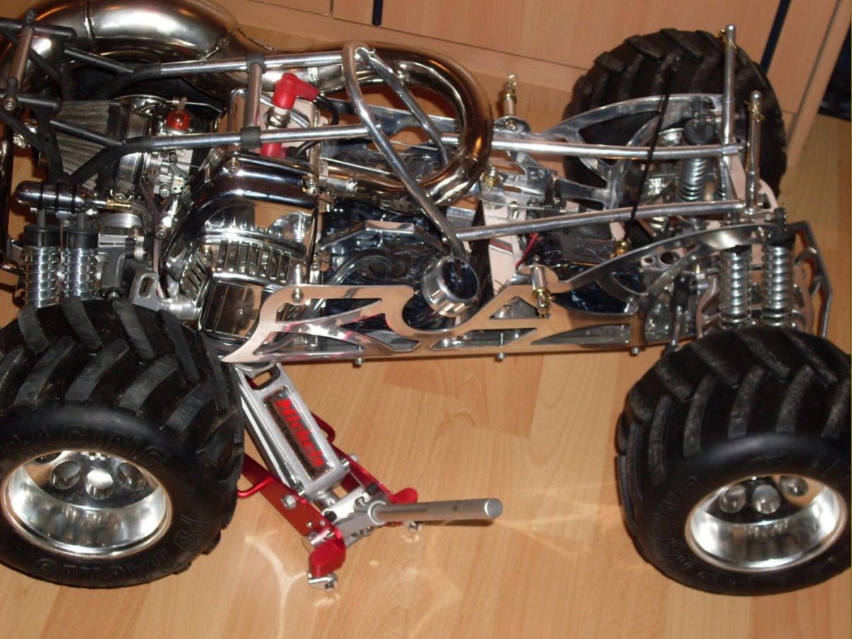

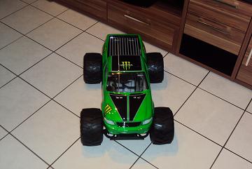

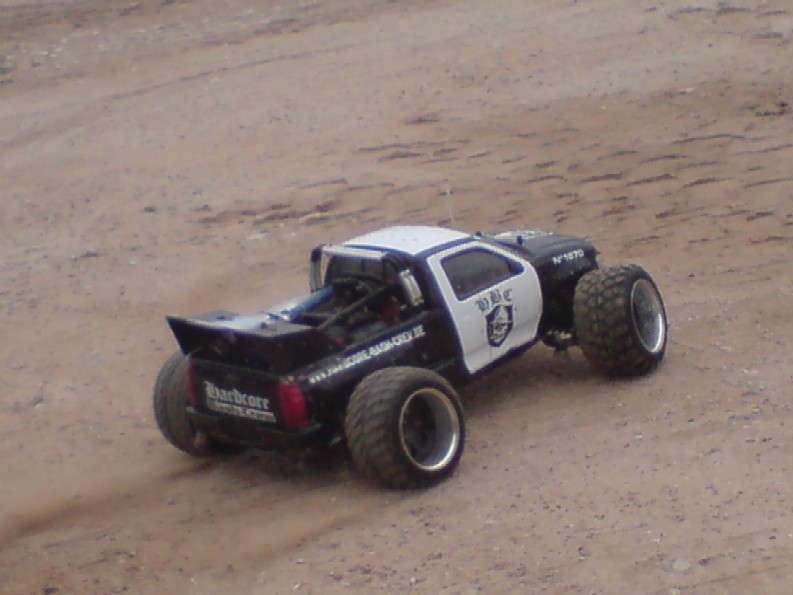

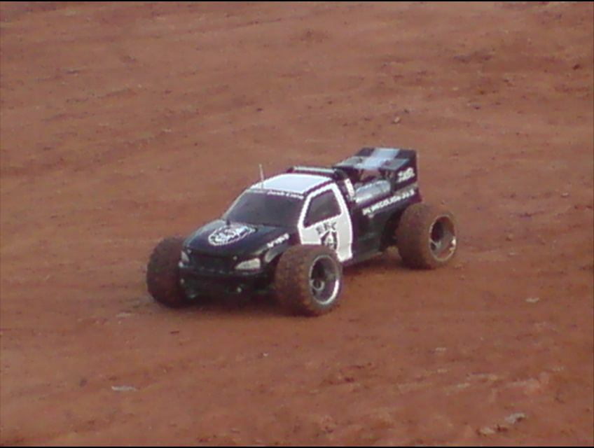

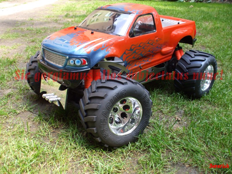

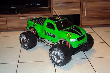

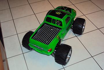

  • Moin, da schon ewig keiner mehr dazugekommen ist bin ich wohl an der Reihe.
    Hier mein FG Monstertruck 2WD.
    (Edit by V-one)
    FG Monstertruck 4WD WB535
    Losi 5ive-T (G320+VRC)
    Kyosho Mad Force Kruiser VE
    7 Mal editiert, zuletzt von voneboy (19. September 2014 um 22:11)

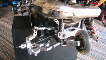

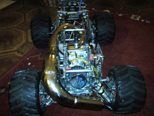

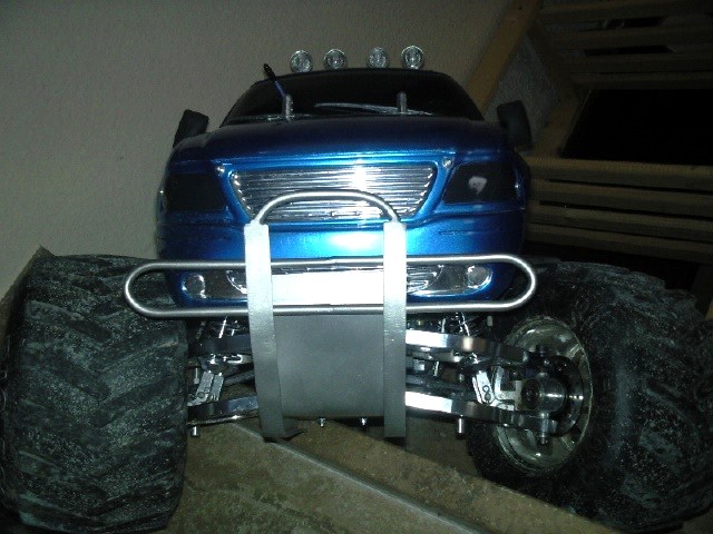

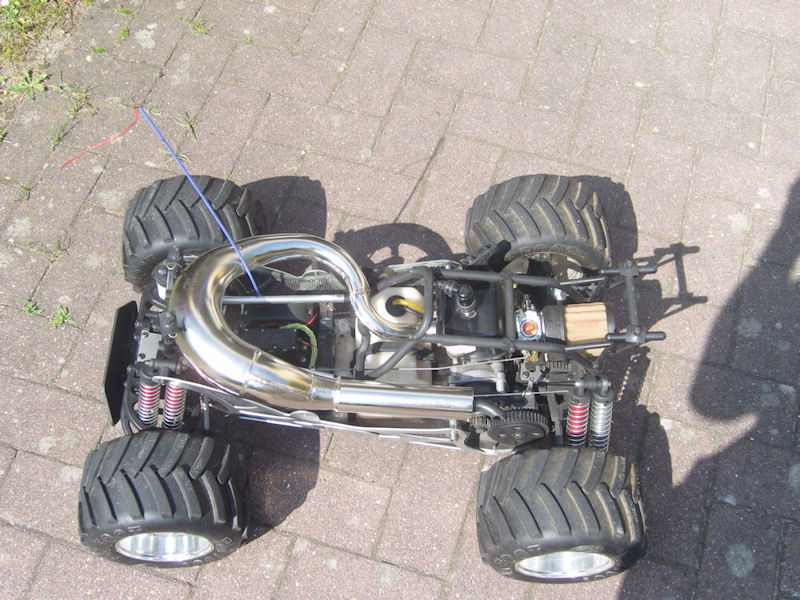

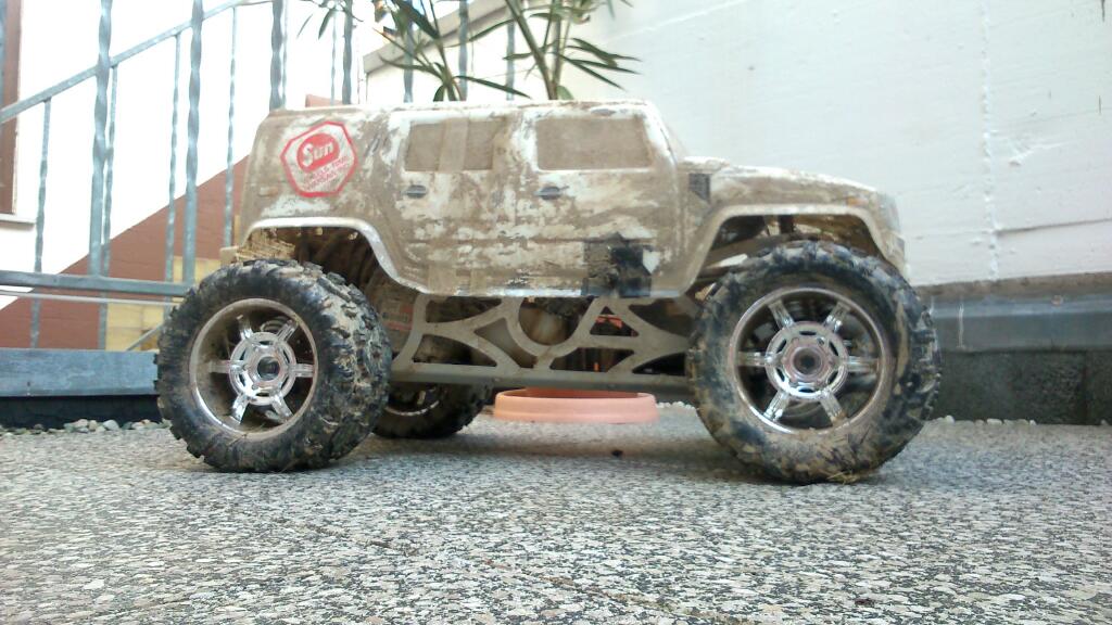

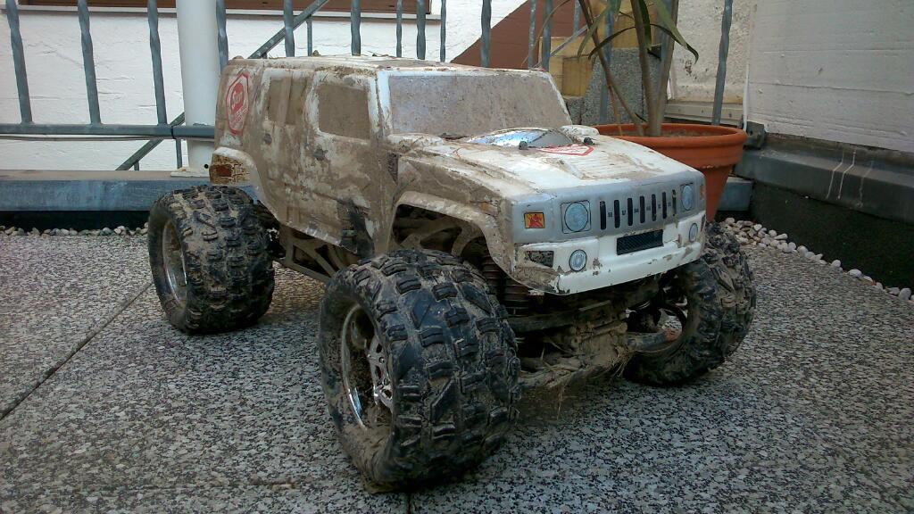

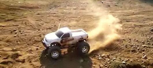

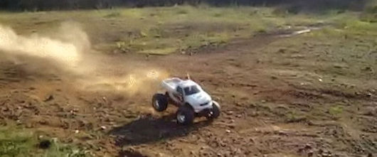

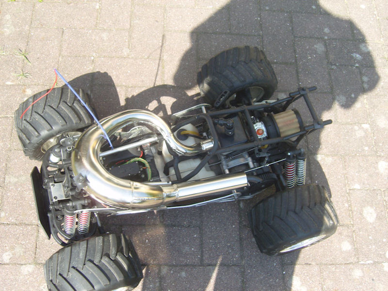

  • Echt nice, dass du dir die Mühe machst meine Bilder einzufügen !!!
    Ja der Reso, ich muss echt sagen, Dampf hat das Ding genügend.
    Doch ist das Verlangen nach Wheelies auf Kommando relativ groß XD. Schwanke noch zwischen Alu Hinterachsumbau und Jetpro Reso. Da er aber irgendwie nur mit jetpro Reso imstande ist Wheelies zu machen fälllt da die Wahl recht schwer. (Umgebaut wird irgendwas über den Winter :thumbup: .

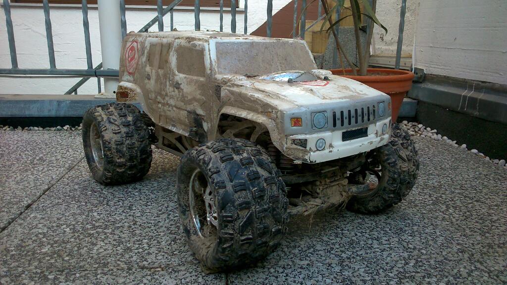

    Edit: Geputzt ist er nach der Regen-Wiesen-Fahrt nun auch und ich werd auch nur noch bei trockenem Wettter fahren, da es des Öfteren zu Wackelkontakten aufgrund der Nässe kam (Akku Stecker) und das Failsafe eingreifen musste. 8|

  • Ach ist doch Ehrensache,wozu wird man den sonst Mod? :modmacht:
    Der Sinn eines Forums mit Gleichgesinnten sollte doch unter anderem darin liegen sich gegenseitig zu helfen,oder etwa nicht?
    "Ja der Reso, ich muss echt sagen, Dampf hat das Ding genügend"
    :stop: epic fail,ein Fg Monster kann nicht "genug" Dampf haben :thumbup:
    Wenn du ersteinmal genug Dampf hast um Whhelies auf Kommando zu machen,wirst du mit Garantie der Meinung sein,das er zuvor eindeutig zu wenig Dampf hatte ^^
    Wozu willst du den die Alu Hinterachse?Sowas kannst du getrost später machen...
    Was du jetzt ganz dringend brauchst ist eine vernünftige Wheeliebar(selbst ohne Jetpro zersemelt man sich ohne früher oder später den hinteren Bereich der Karo) und natürlich den guten alten Jetpro,aber nicht den "integral" ;)
    Diese zwei Massnahmen steigern den Fahrspass nochmals um einiges..Bei der nächsten Ausfahrt könnte ich ja mal schauen das ich die "wheeliegeschichte" live filme,zudem ist der Klang ein Traum,etwas besseres um im Alltag entstandene Agressionen abzubauen gibt's einfach nicht :ka:
    Achja noch etwas,aus den Bildern heraus ist zu entnehmen das du beinahe eine Neutralspur an der Hinterachse hast,kein Wunder das er unfahrbar ist,das solltest du unbedingt ändern,auf Wunsch kann ich dir ein Bild von meinen von oben machen damit du ein Anhaltspunkt hast :super:

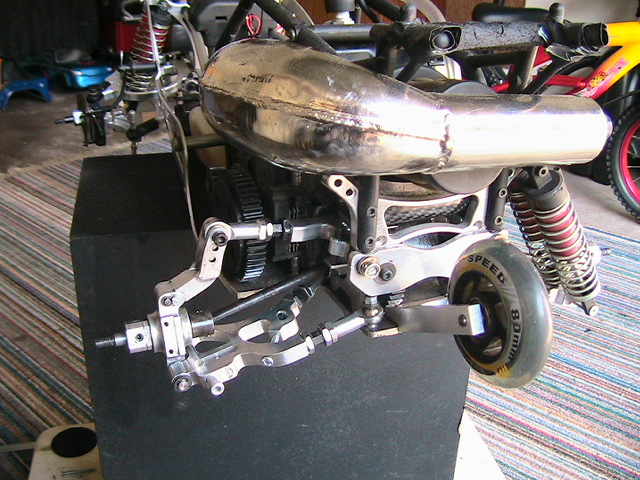

  • Stimmt schon, dass man nie zuviel "Dampf" haben kann. Zum Thema Alu-Hinterachsumabu: Dafür gibt es bei mir mehrere Gründe. Zum Einen bin ich ein totaler Alu FAN. Alleine schon wegen der Optik. Zum Anderen ist bei mir die linke Hinterachse etwas wackelig. Falls das mal schlimmer wird, will ich nicht nochmal Kunststoff verbauen, deshalb nen kompletter Hinterachsumbau auf ALU.
    Das nächste Thema wäre dann die Neutralspur. Habe das noch nicht eingestellt weil ich dachte, dass das wohl nicht so viel ausmacht, was wohl weit gefehlt war^^. Weiß allerdings nicht wie weit ihc da rumstellen muss, bis das im "ok" Bereich ist. Ich gehe mal davon aus, dass ich den Sturz hinten leicht negativ einstellen muss. Allerdings weiß ich eben da nicht wie viel.
    Wheelie Bar benötige ich momentan noch überhaupt keine, da ich nur auf der Wiese bzw. über einen Stoppelacker fahre wo meistens alle 4 Räder auf dem Boden oder halt alle 4 in der Luft sind. Sollte ich jedoch den "Jetpro" irgendwann mal verbauen werde ich wohl da nicht umhin kommen, wobei ich mir da selber ne gefederte bauen werde.
    Bilder von deiner Spureinstellung wären ganz hilfreich, wäre dir dankbar wenn du mir welche senden könntest :thumbup: .

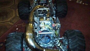

    Zu meiner Spur. Habe den Sturz nun leicht negativ und auf ne leichte Vorspur eingestellt. Sollte passen.
    Das einzige Problem ist. ich bin auf der linken seite der Hinterachse schon am Anschlag der Spurstange und auf der rechten Seite hab ich noch ca. 5 Gewindegänge frei :ka: . Sind aber beide Hinterreifen leicht auf Vorspur eingestellt. Testen werd ichs die Tage leider nicht können, da es regnen soll.
    Edit: Vorhin auf der Straße gefahren. Zumindest da hat sich nichts verändert, also kann die Einstellung nicht falsch gewesen sein.

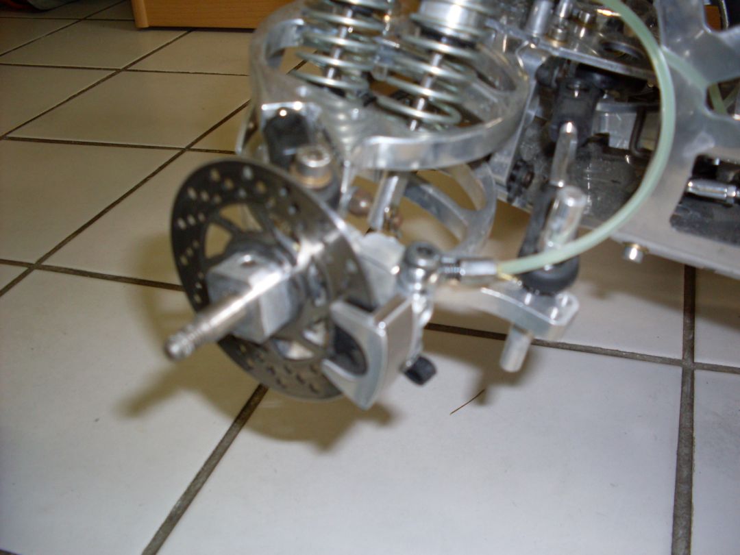

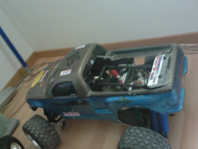

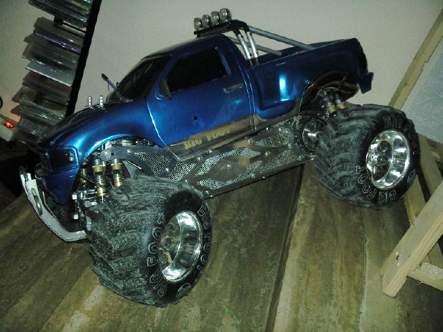

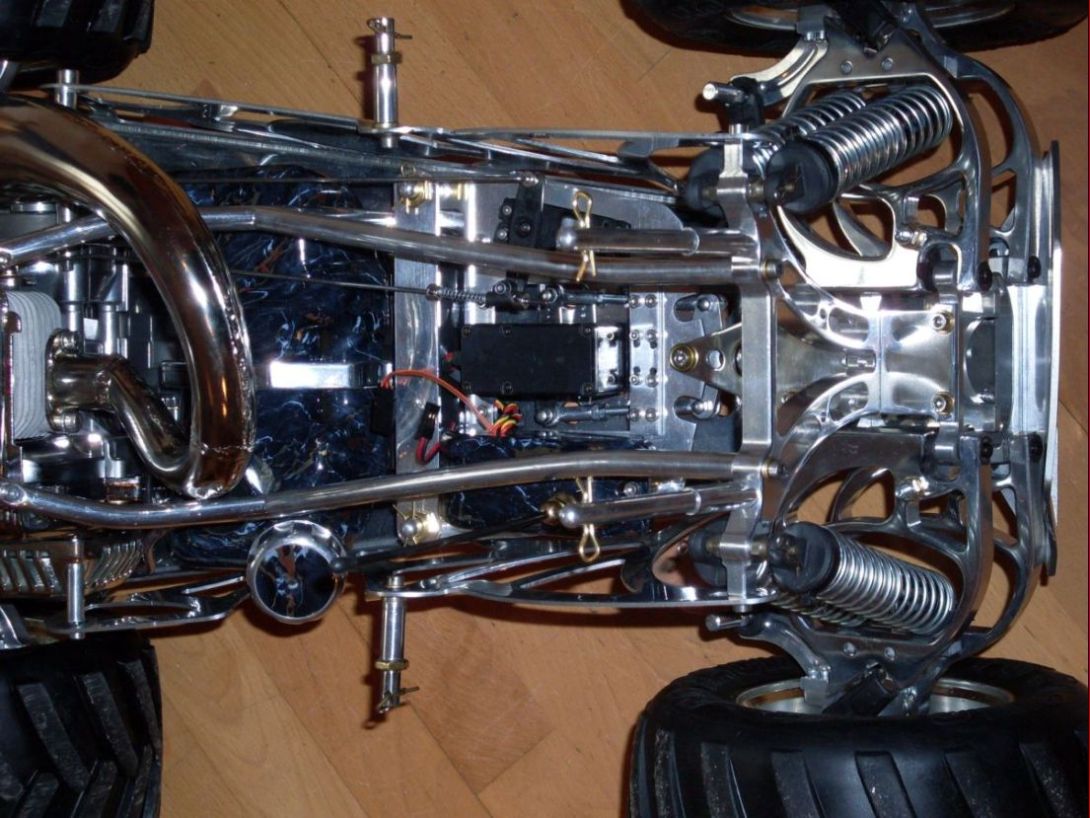

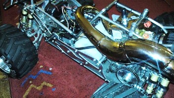

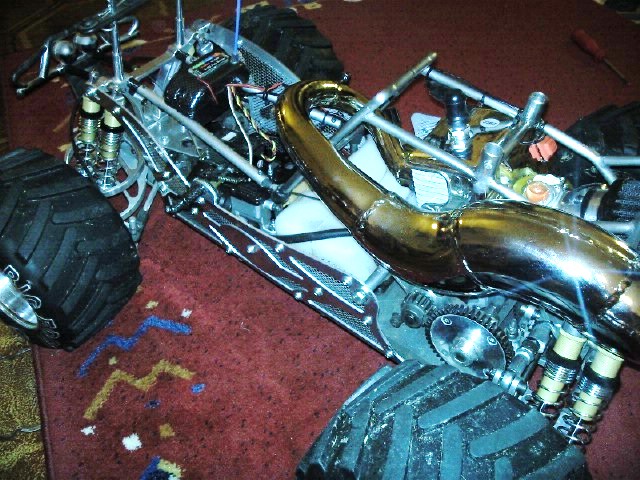

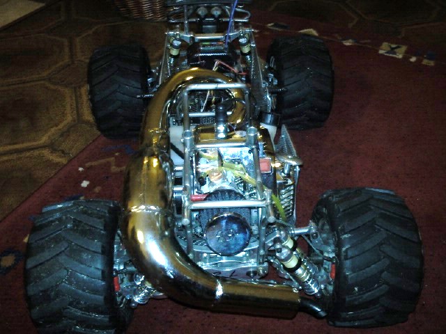

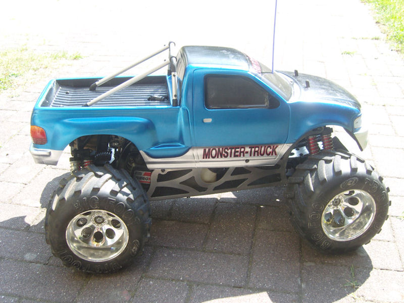

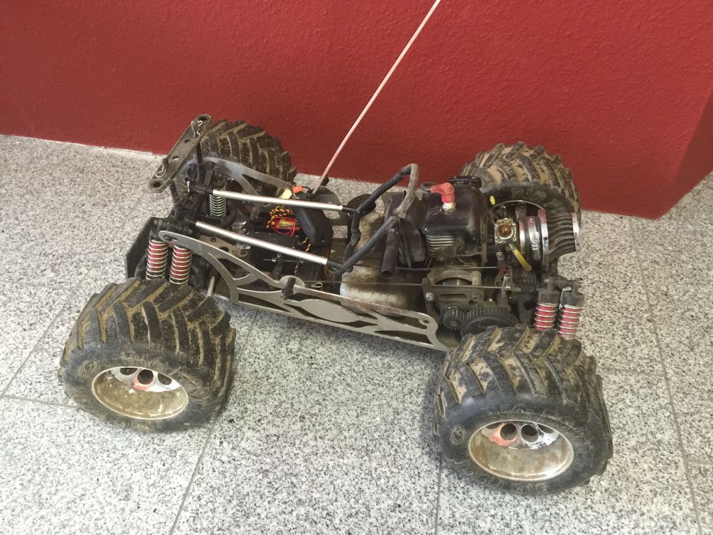

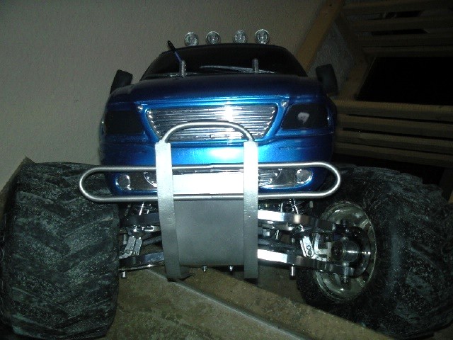

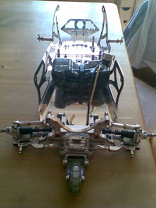

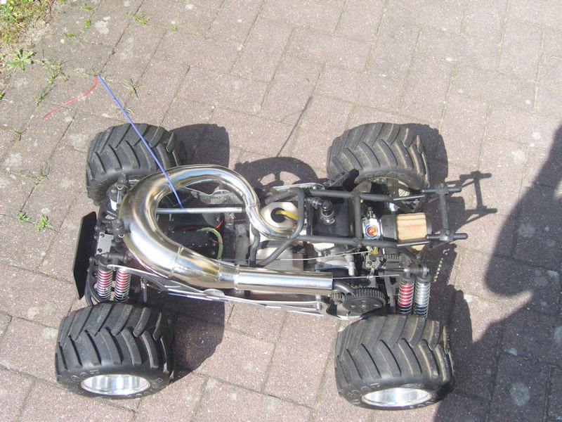

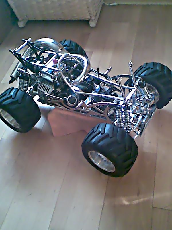

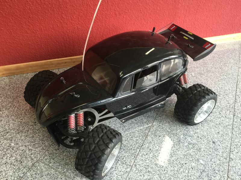

  • So, hier noch 3 Monster...

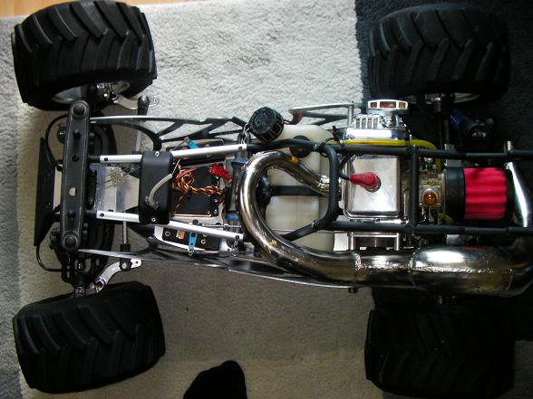

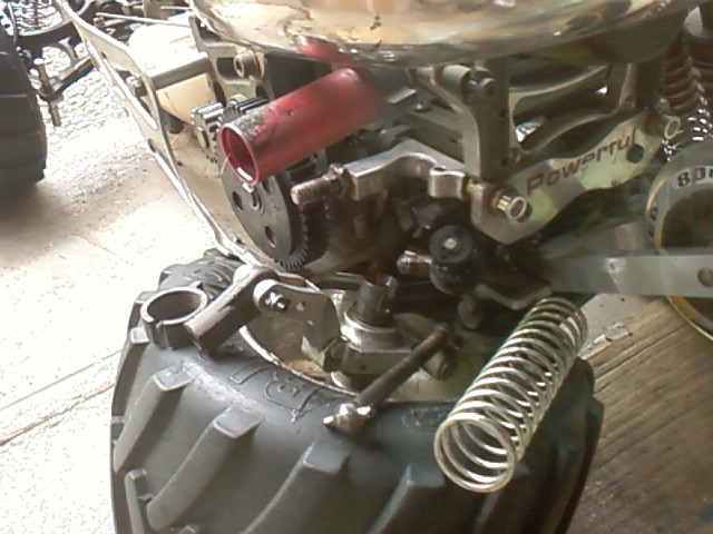

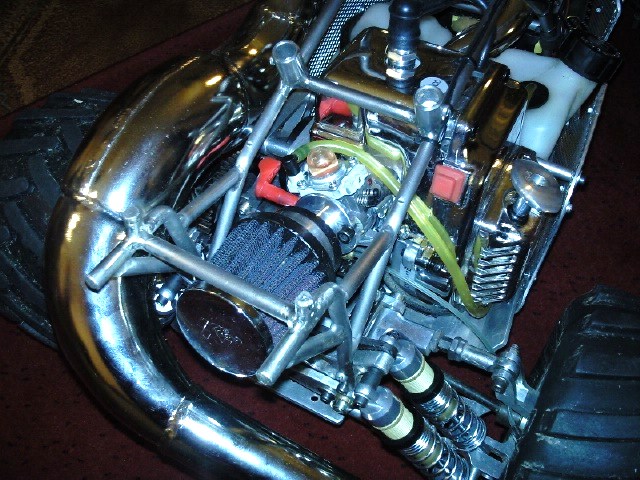

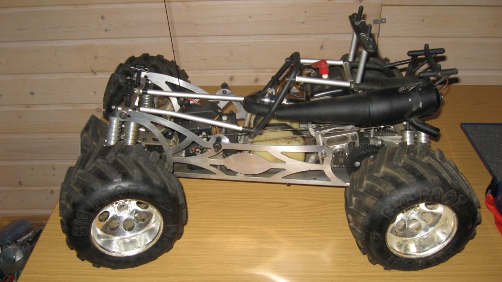

  • Bin auch dabei! :banger:

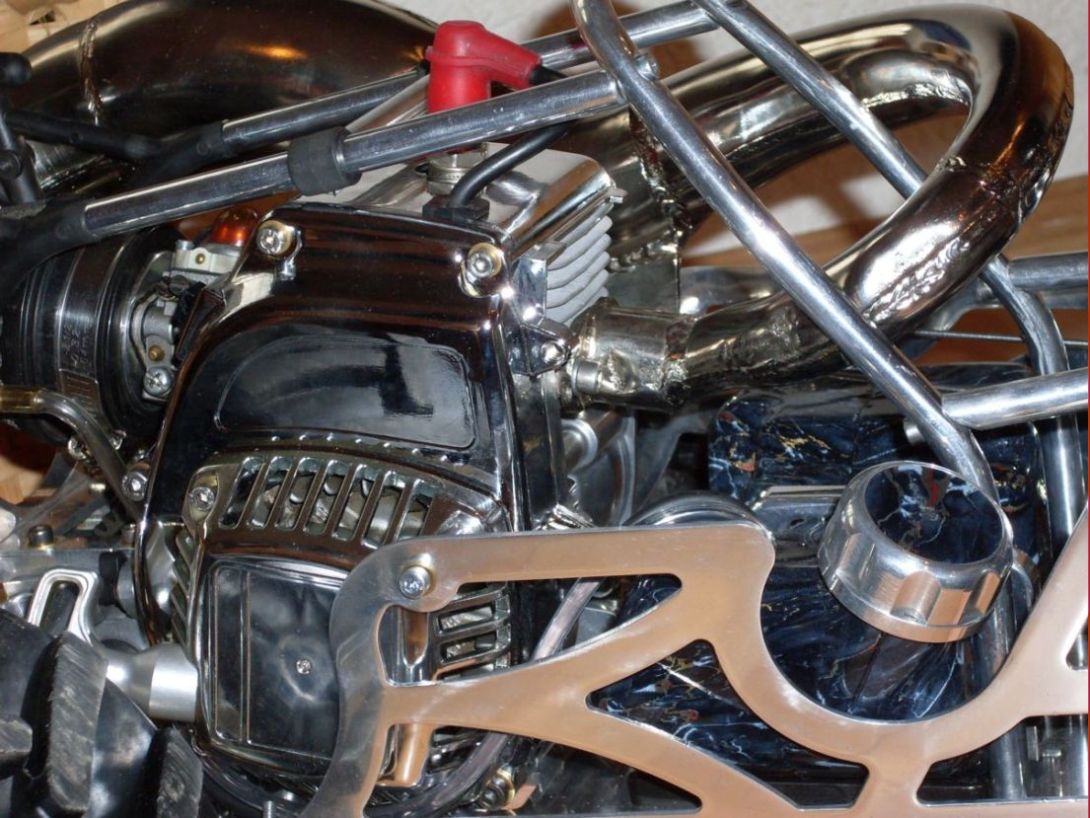

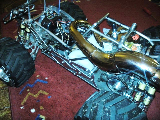

    Motorböcke, Getriebeplatte aus Alu. Tuningbremse verbaut. Bigblock-Reifen aufgezogen. Integral-Reso drangeflanscht. 800er Öl in allen Dämpfern mit schwarzen Federn hinten.
    Neuerdings noch den Robbe "Tower pro" Akkumonitor.
    Als Nächstes kommt vorn ne Bremse ran.
