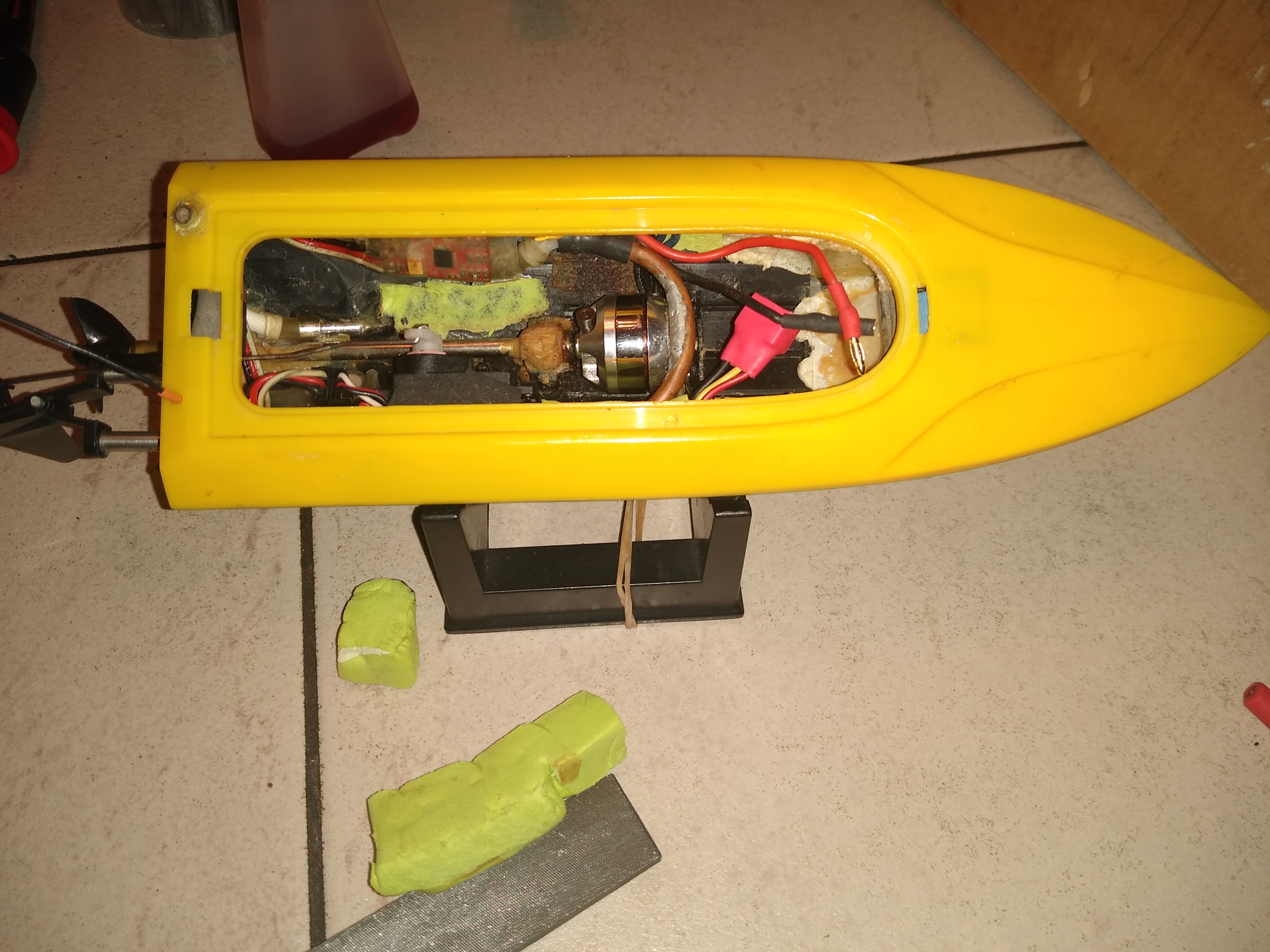

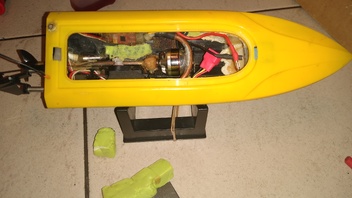

  • Wie bereits angekündigt ist das jetzige Setup eine Art "Provisorium" bis es mal ein entsprechenden Bl Combo Antrieb erhält.
    Aber auch ohne Brushless kann man auf dem Wasser flott werden,sogar mit Komponenten die Nutzlos im Schrank rumliegen..
    Ein fahrendes Provisorium gefällt mir vielö besser als ein leeres scheintotes Modell der nur zum verstauben vor sich hin vegetiert.. ^^
    Dezeitiges set-up:
    Motor:500er bürste mit 3800Kv
    Regler:Robbe 30 Amp+kleiner Lipowächter)
    Akku:3s(11,1V) 2200mah
    Prop: Eco Prop Messing 26mm
    Gewicht konnte im Vergleich zum früheren Setup ebenfalls von 940g auf 737g (mit der flachen Haube,die andere wiegt 12 g mehr)
    reduziert werden!das sind 204g weniger als zuvor..
    Dieses gepaart mit dem Drehzahlanstieg von 9,6V nimh auf 11,1V.
    Werde bei der nächsten Fahrt ein Video und Bilder in Aktion machen,dies dürfte um einiges aussagefähiger werden..
    Ein Vorbildseco ist es nicht,dafür ist er zu schwer aber als derzeitiges Funboot einfach nur brutal!! 8) :auto:
