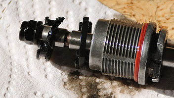

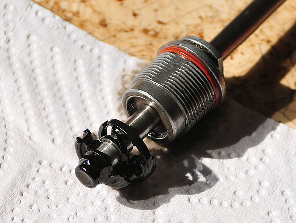

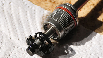

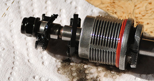

  • Hab da noch was total vergessen ... vielleicht auch verdrängt :lol:
    Hatte ja vor kurzen gesagt, dass mein Baja so extrem leicht federt und so ... Am Wochenende vorletzte Woche hatte ich den Vergleich zu nem "normalen" Baja ... und da war klar, normal ist meiner nicht. Am Sonntag morgen hab ich dann nochmal nach geguckt und einen Dämpfer aufgemacht ... Erst dachte ich, ist doch alles in Ordnung, dann hab ich vorsichtshalber mal mit nem Schraubenzieher rumgestochert und da hab ich gemerkt, dass ich den trotz ganz hochgeschobener Dämpferplatte durchstecken kann ... von da an wars klar, die Kolbenplatte hatte es wohl zerlegt, also Öl raus, alles auseinander und ja, die hats gut zerbröselt :D war wohl mein fetter Sprung vom Trostberg runter :banger: ... gut dass einige Dämpferplatten beiliegen ... also getauscht und alles wieder zusammen.
    Ein Wunder, der Baja federte wieder perfekt ... hier noch zwei Bilder :thumbup:

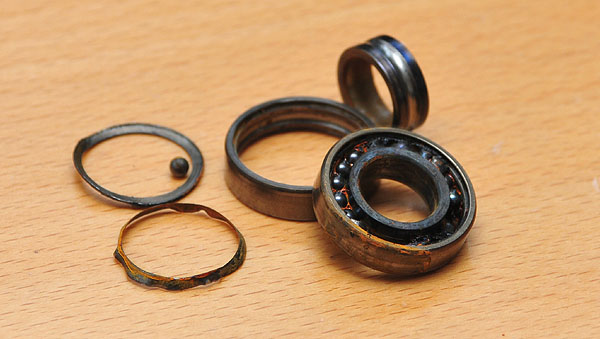

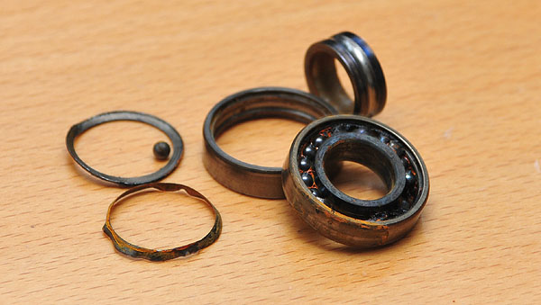

    Der Spaß war dann nach knappen 2 Tanks vorbei, mir ist der Kupplungsglockenhalter geschmolzen ^^
    Habe den gerade abmontiert. Die Lager sind auch komplett zerstört. Das hintere Lager kam komplett in Einzelteilen raus :lol: und eine Kugel habe ich noch gefunden, die restlichen sind wech :D
    Das vordere is auch total am Sack ^^ ... neue Lager sind schon bestellt. Außerdem der geschlossene Alu Halter von Integy.

    Naja ... hab hier mal ein Bild für Euch was von meinen Stocklagern übrig is :thumbup:
    RC-Modellbau Page
  • Ja ich würd mal sagen die Lager sind am Ende^^, echt krass
    Das mit den Lager ist natürlich ärgerlich, aber den Service von Baja-land kennst du ja :thumbup:
