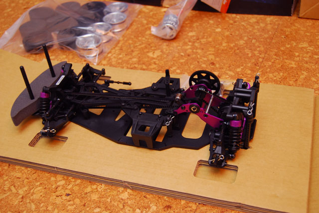

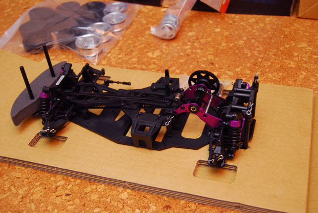

  • HUI, ratet mal, was Heute nachmittag gekommen ist :)
    Richtig! Ein HPI SPRINT 2 STAGE-D. Ein echt geiles Auto!
    Ich schreibe erst jetzt, weil ich bis jetzt gebaut habe und gefahren bin. Es hat einfach so viel Spaß gemacht 8o
    Also...
    Erwartung: Ein sehr cooles Auto, das ungefähr so groß ist, wie der Mad Fighter, aber mehr abgeht und genial um die Kurven geht.
    Erster Eindruck: Ein wenig kleiner als ich es mir vorgestellt hatte, aber sehr schön schnmal.
    Nach dem öffnen der Kiste hat mich eine klare unausgeschnittene Mazda RX-8 Karo angegrinst. Dazu gabs natürlich noch 2 Seiten dekor und nochmal eine Seite SPRINT und HPI aufkleber :) Demnächst muss ich mir dann ein Design für die Karo ausdenken und sie dann schön lackieren. Ich finds nicht so schön, die einfach weiß zu machen und dann mit Aufkleber vollhauen, wie auf den HPI Bildern oder anders wo. Meine Karo soll eher durch schicke Farben und ein cooles Design auffallen 8)
    Die Verarbeitung der Teile am Sprint ist tadellos. Alle schrauben waren so weit fest und alles bereit für den Einbau der Elektronik etc. Als erstes das Lenkservo. Ich hab irgendwo noch ein neues Robbe Servo gefunden (S3003). Da habe ich dann das größte der drei mitgelieferten Servohörner draufgepackt und schön festgeschrabt. Das Servo wird natürlich liegend eingebaut, wofür man einige Halterungen an das Chassis und Servo schrauben muss, war aber schnell vollbracht. Bis ich das Servo dann perfekt drin hatte war aber auch schon einige Zeit vergangen.
    Der Riemenantrieb sah auch schon sehr vielverprechend aus. Also kommt jetzt die Überleitung zum Antrieb. Ich habe mich erstmal für den mitgelieferten "SATURN 20T" Motor von HPI entschieden. praktischer Weise konnte ich dazu passend den Carson "Fighter 20T" Regler aus meinem Mad Fighter verwenden. Wie es sich gehört ist ein Ritzel mitgeliefert, weshalb dem sofortigen Loslegen nichts im Wege stand. Nachdem alles justiert war, wurde noch der Regler und Empfänger (Traxxas 2-Kanal) am Chassie mit doppelseitigem Klebeband befestigt. Dann habe ich noch schnell die Einlagen in die Hartgummi Driftreifen getan und diese auf die Felge gezogen. Zum verkleben war ich dann zu hektisch, weil ich endlich loslegen wollte. Auf der HPI Website und irgenwo anders stand, dass man auch 7 Zellen Akkus verwenden kann und dafür die Akkuhalterungen nur etwas weiter außen anschrauben muss. Also habe ich mir schnell den Schraubenzieher geschnappt und hab die schrauben raus gedreht, Akkuhalteungen nach außen geschoben und wieder festgeschraubt, Akku reingeschoben und was ist das !? Die Akkuhalterung ließ sich nicht mehr schliessen. Passt wohl doch nicht! Also erstmal das ganze mit 6 Zellern gemacht, sollte ja für die erste Fahrt reichen. Mir ist dann beim fahren recht schnell aufgefallen, dass da garnichts an Beschleunigung bei rumkam. Der Motor scheint mir relativ schwach zu sein. Top Speed ist nach ein paar 10 metern ganz ok, zwar auch nicht so berauschend, aber die Beschleunigung reicht nie für's Driften ?(

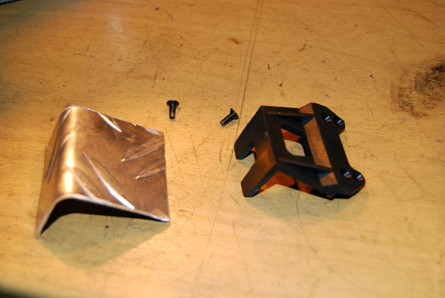

    Dann hab ich mir gedacht, dass das mit 7 Zellen wohl besser aussehen wird, aber da musste was mit der Akkuhalterung geschehen, also kurz in den Keller, Alublech geholt und ne breitere Akkuhalterung geschnibbelt. 4 Löcher rein und fertig. Der 7 Zeller passt jetzt zwar noch nicht 100% perfekt, aber er passt rein und wackelt auch nicht rum.
    Leider ging das ganze mit 7 Zellen auch nicht wesentlich besser ab. Habe das ganze auch nochmal mit nem frisch geladenen 7 Zeller gemacht, der richtig heiß war, aber nur die Höchstgeschwindigkeit war etwas höher. Vielleicht ist die Beschleunigung einfach wegen dem großen Ritzel so schlecht. Aber ich denke, es liegt vorallem an den doofen Carson Regler, weil mit 8,4V sollte doch mehr gehen, aber mir fällt gerade ein, im Mad Fighter ging diese Regler-Motor sont was Kombo ganz gut, dann ist es wohl doch alles nur wegen der Übersetzung. Ich kann ja morgen mal das 2. mitgelieferte 92 Zähne HZ dran machen. Jetzt ist ein 84er dran. Wie viel Zähne das Ritzel hat, weiss ich leider nicht.
    Die Reifen sehen jetzt schon etwas anders aus und ich hatte schon nen Stein im hinteren Diff, der sich verklemmt hatte. Hab ihn dann aber gefunden. Dadurch ist der Riemen jetzt aber leich angescheuert, aber ich denke mal, dass es nicht so schlimm ist, dass der demnächst reisst oder so.
    Also das Auto macht richtung viel Spaß, nur bin ich jetzt nicht zum Driften gekommen, weil die Leistung fehlt. Vielleicht könnte Brushless da ein wenig helfen ^^ mal schaun...

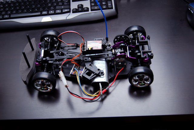

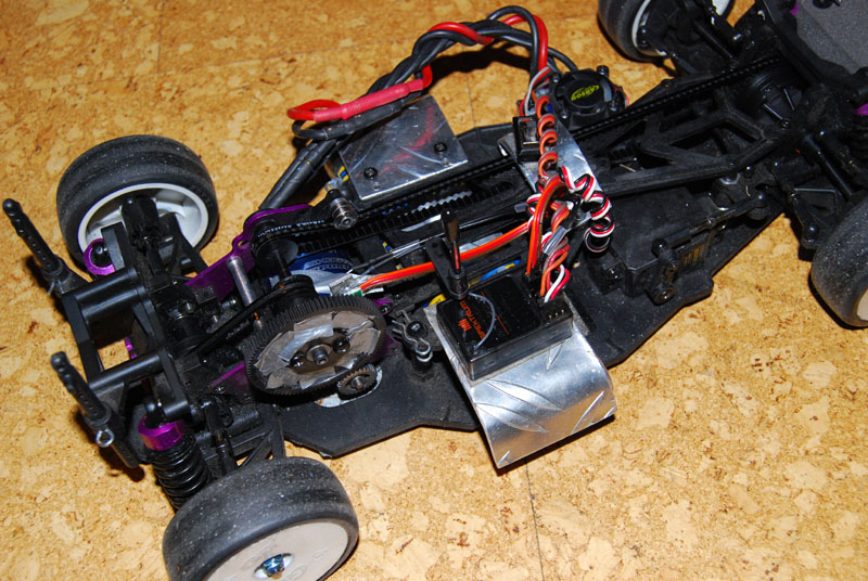

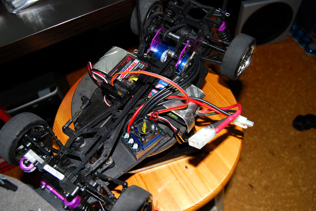

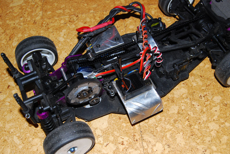

    So sieht das ganze aktuell aus mit der Übergangstechnik aus'm Mad Fighter aber da ist die Akkuhalterung noch nicht dran
    P.S. Was ich noch vergessen habe ist der absolut winzige Federweg. Da bin ich vom Maxx mehr gewöhnt :D hab den immer so aus 1-2 Cm Fallen lassen und der ist sofort durchgeschlagen. Bin das so vom E-Maxx gewohnt ^^

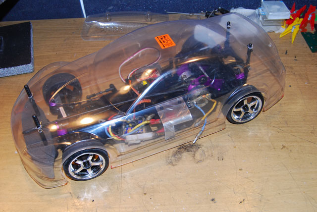

  • So, heute bin ich natürlich auch wieder viel gefahren :)

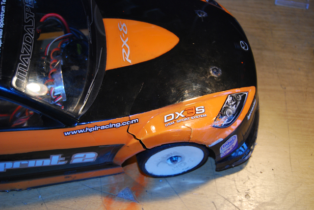

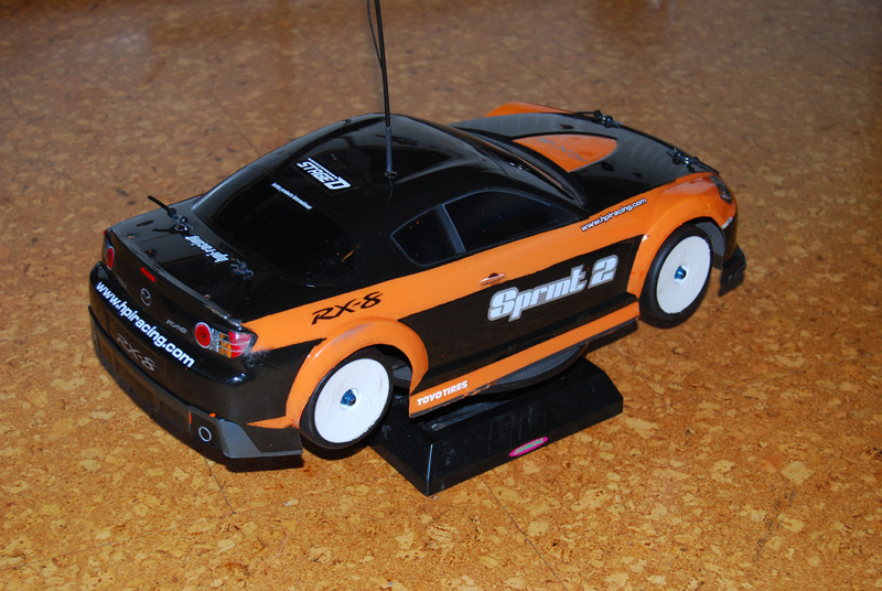

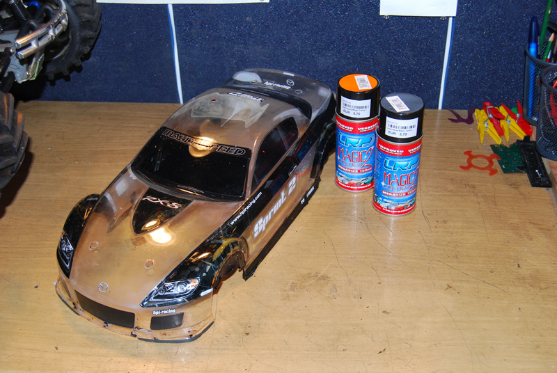

    Als erstes habe ich aber die RX-8 Karosserie ausgeschnitten. War recht viel arbeit und ich hab das vorher noch nie gemacht, da meine Maxx ja RTR waren, aber ging ganz gut mit ner Nagelschere und etwas geduld.

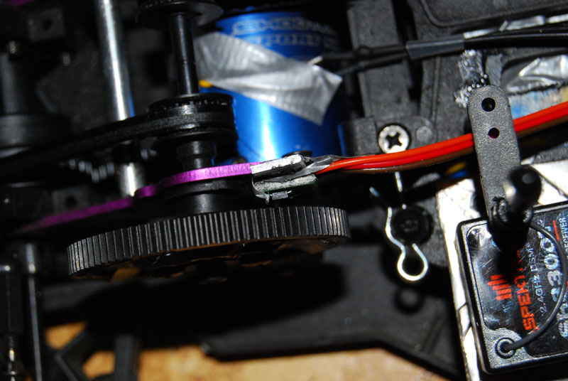

    Dann habe ich von anfang an schonmal das größere HZ reingebaut (92 Zähne), um mehr Power zu bekommen. Dann den Permax wieder durch die HPI Saturn Motor ersetzt und dann habe ich mir noch ganz schnell eine Akkuhalterung für die andere Seite gebaut, habe also jetzt links und rechts meine coolen Alu Halterungen :thumbup: Glücklicher Weise passt die Karo immernoch gut drüber :super:
    Beim fahren habe ich dann anfangs schon ein wenig mehr Kraft gespührt, aber die Beschleunigung ist immernoch nicht das Wahre. Wenn ich so auf mich zugefahren komme, bremse und das Heck rumreiße, sodass der Sprint sich halt so im 180° Dreht und ich dann wieder mit Vollgas weiterfahren will, passiert nicht viel. Der beschleunigt schön langsam, als hätte er alle Zeit der Welt, ist schon recht merkwürdig :huh:

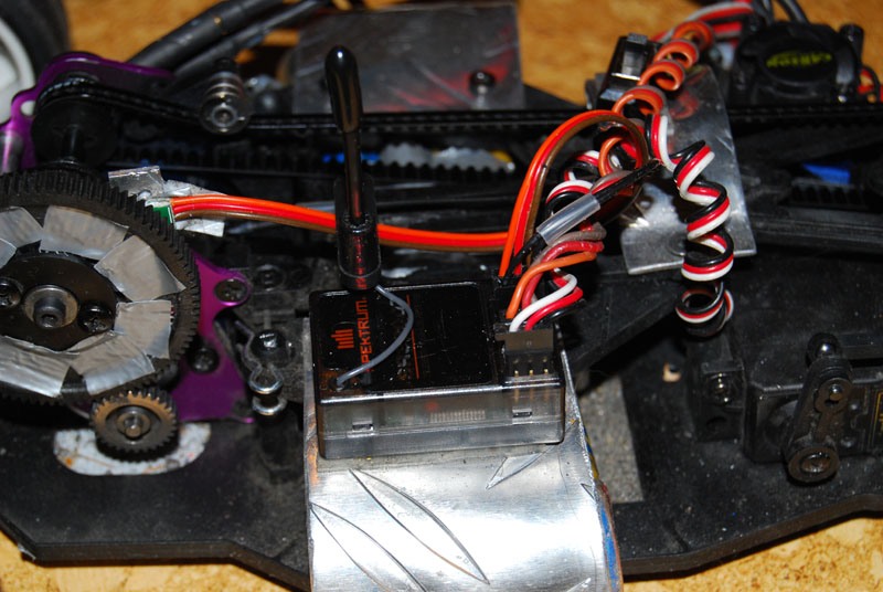

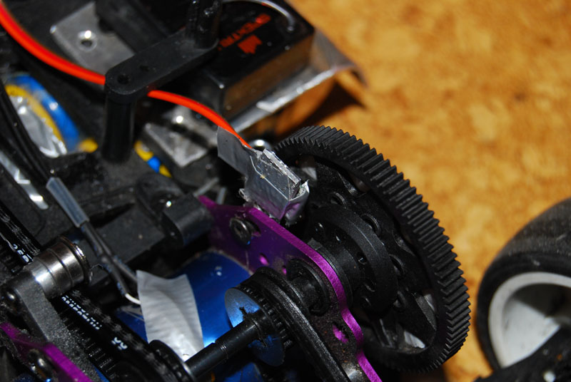

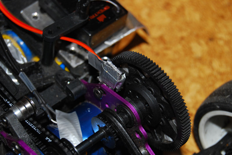

    Naja, während des Fahrens hatte ich aber leider auch immer mal wieder kleine Empfangsaussetzerchen. Ich weiss nicht wirklich, woran es liegt. Das HPI Antennenröhrchen reicht schön hoch und die Funke sollte auch schön funken, aber schon bei 10-15 Metern fängt das ganze etwas an zu stottern.

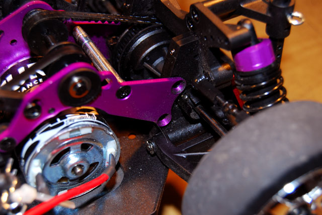

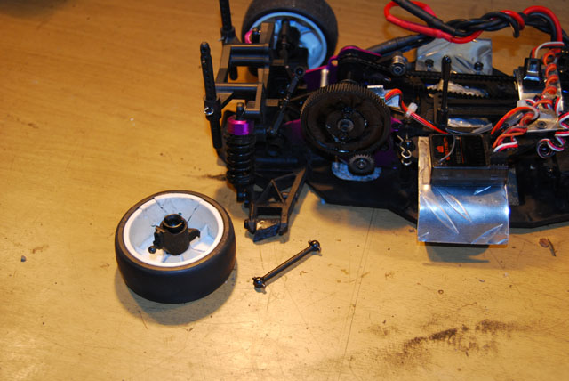

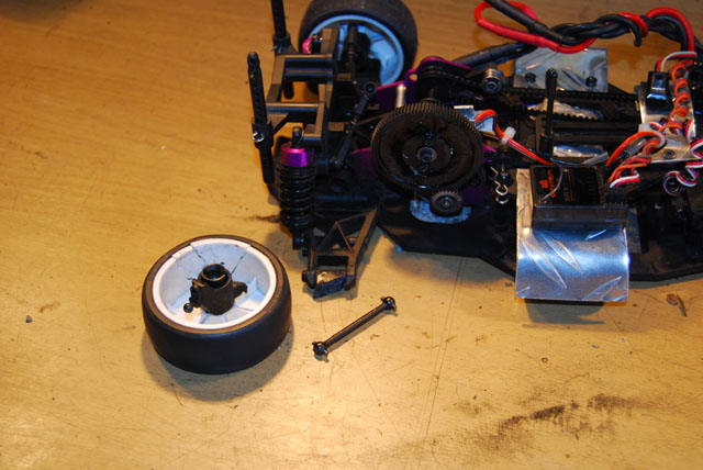

    Als ich dann ein wenig auf der Straße gefahren bin (die nicht so ganz eben und steinfrei ist), habe ich dann leichte Schleiffgeräusche gehört, wie auch schon gestern und der Rollwiderstand war höher. Dann hab ich ihn mal hochgenommen und dachte mir schon, dass sich im Raum des hinteren Diffs wieder ein Steinchen seinen Platz gesucht hat. Also bin ich wieder rein gegangen, brauche nur 8 Schrauben lösen und das Steinchen war weg.

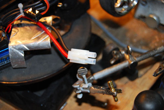

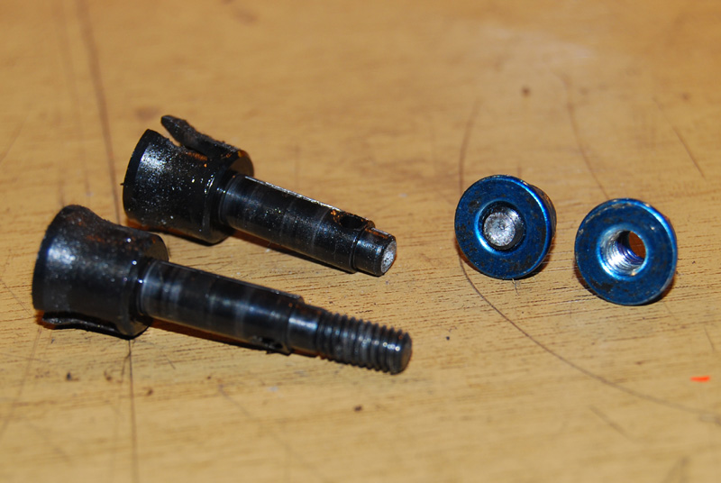

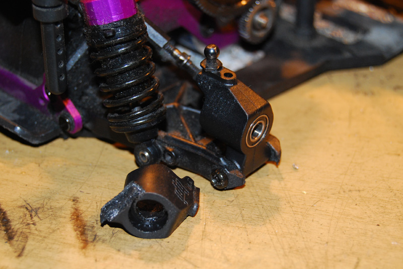

    Wo ich jetzt bei Schrauben bin: Als ich dann wieder draußen war (es war schon dunkel), habe ich nach 8 Minuten oder so ein knattern vorallem in Kurven gehört. Dachte, dass irgendwas mit den Knochen wäre, die beim Lenken schleiffen, weil sie rasugerutscht sind oder sonst was. Habe aber dann gemerkt, dass die Schrauben fehlen, die die Riemen Hauptumlenkung halten, wo auch das HZ etc dran ist. Die Schrauben waren wohl doch nicht so fest und unterm Chassie die Schhrauben hatte ich auch nochmal nachgezogen. Ich muss mal gucken, ob ich noch senkkopf grobgewinde Plastikschrauben habe...
    Aber gut finde ich, dass nahezu alle Schrauben Kreuz-Schlitz sind und nicht Inbus oder so.
    Blöderweise kann man das Auto nicht wirklich gut halten, wenn man was an der Unterseite machen will und überhaupt in der Luft, da das Chassie nicht viele Stellen bietet, die so frei sind, dass man alles dort gut festhalten könnte.
    Hier noch Bild von den fehlenden Schrauben:

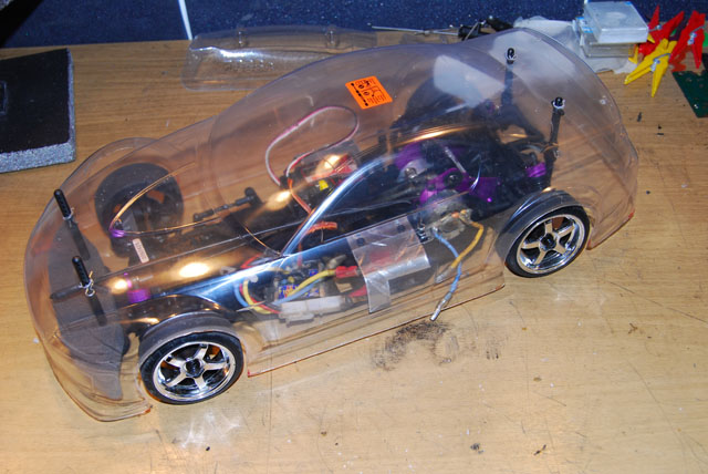

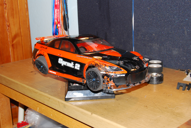

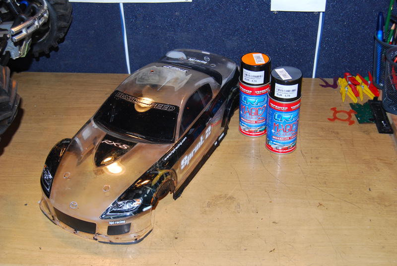

    Und von der mehr oder weniger "Fertigen" Karo:

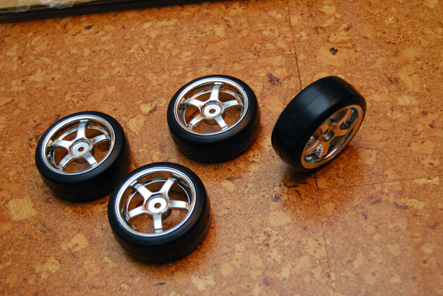

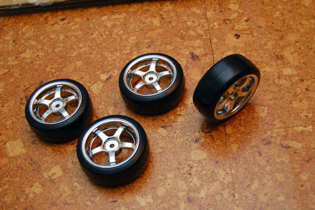

  • So, bin dabei das mit der Reifen "Plastikvariante" zu klären. Wenn ich es organisiert bekomme, so ein Rohr zu erlangen, würde ich mir schöne Drift Reifen bauen können, mit denen auch der schwächste Motor klar kommt, da das Plastik ja so gut, wie KEINEN Widerstand hat :)

  • Dass die Reifen weicher werden könnte natürlich nur Einbildung sein, aber ich denke, als ich sie ausgepackt habe, waren sie richtig hart und jetzt sind sie, ähnlich, wie normale Slicks, wie ich ja schonmal erwähnt hatte. Also irgendwie nicht so sehr für den Drift geeignet theoretisch... Ich weiss auch nicht.
    Mit der Karo habe ich keine Ahnung, was ich machen werde. Muss mich irgendwann mal ruhig hinsetzen und DESIGNEN ^^ Wird vielleicht was in so ner Zickzack Tribal art. ähnlich, wie so pinstripes :)
    Vom Bubbler habe ich den Tipp bekommen, Klebeband um die Reifen zu wickeln, als Drift hilfe. Habe das auch mal getestet und ging relativ gut. Da konnte ich mal ein paar kleinere Kürvchen im Drift fahren, aber das wahre ist es natürlich auch nicht und auch keine Dauerlösung ^^ Also die Plastikreifen werden warscheinlich schon helfen. Damit sollte selbst der Schwächste Motor zurechtkommen, aber ich denke, vielleicht kommt die nächsten Tage Brushless ins Haus :super:

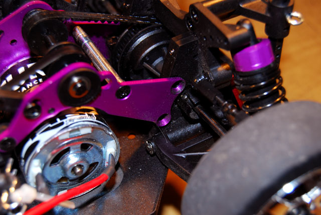

    Und wegen diesem Schleiff Problem des Rades am Dämpfer, welches Problem ich auch beim Test in der Cars & Details gelesen habe vorhanden ist, habe ich, wie die Tester auch die Dämpfer am unteren Querlenker in ein Loch weiter innen geschraubt. Jetzt ist das Problem behoben :)
  • Soso, ein neuer Tag und es gab mehr Spaß als sonst ^^
    Ich bin gestern auch noch schön gefahren und hab ein Video gemacht, jetzt gibt es nur noch viele Probleme mit Format und Upload...

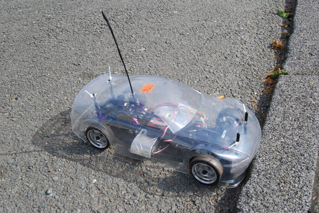

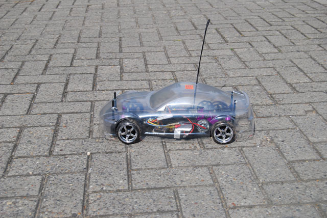

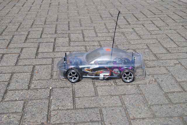

    naja, Fotos hab ich auch gemacht. Ging ein bisschen ab. mir kam die geniale Idee, WD-40 auf die Reifen zu sprühen, dadurch war dann 30 sekunden driften möglich, bis das WD-40 wieder runter war, also auch keine Dauerlösung.

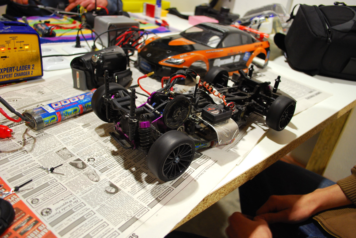

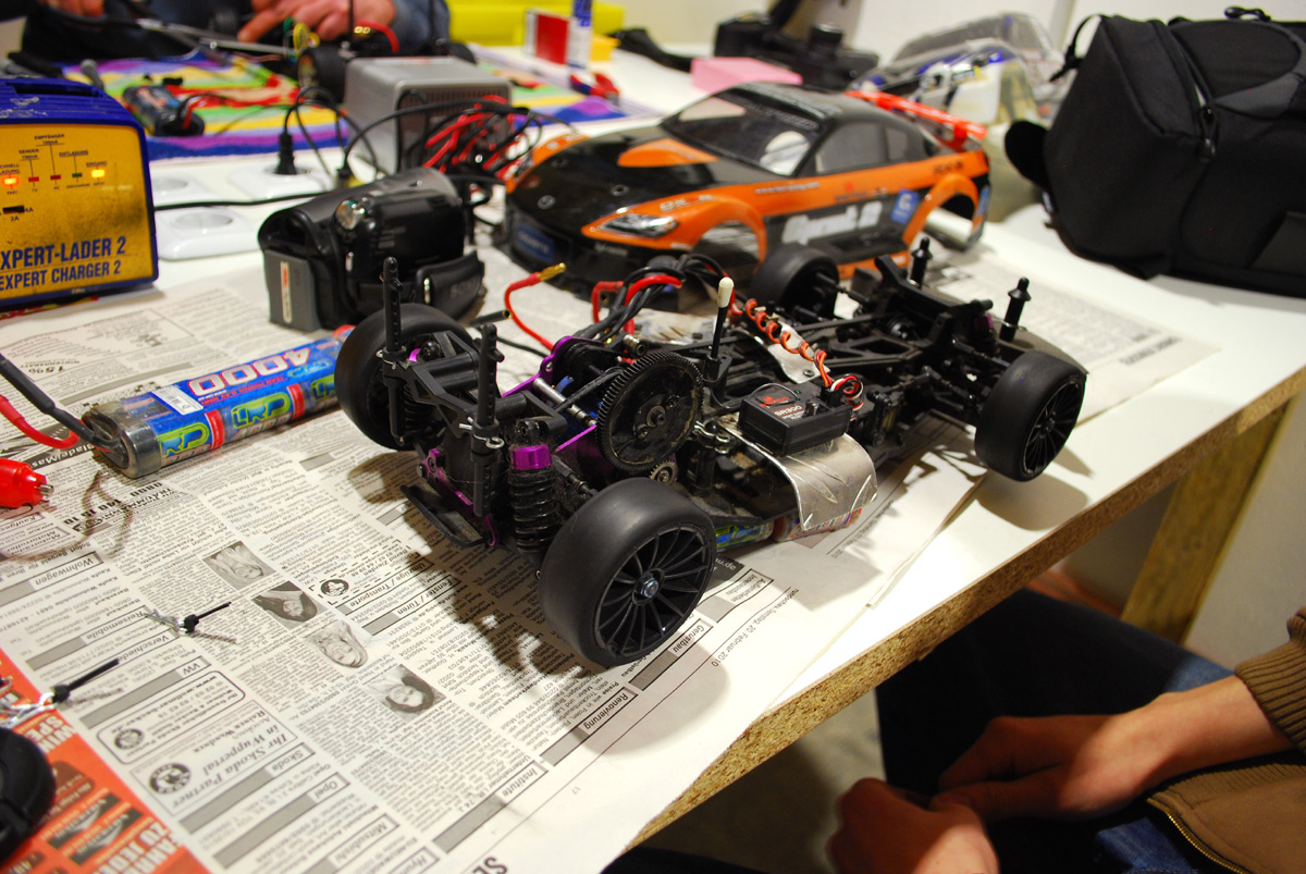

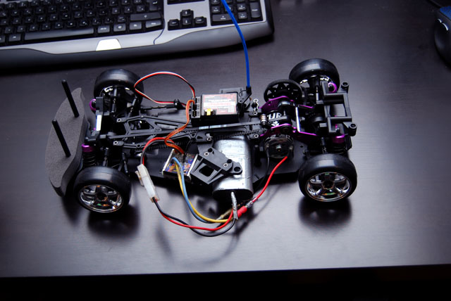

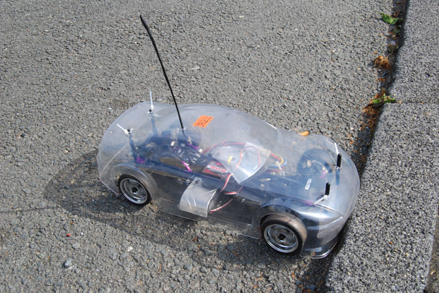

    Hier ein paar Fotos:

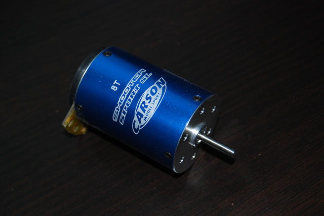

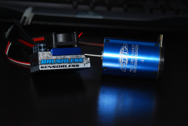

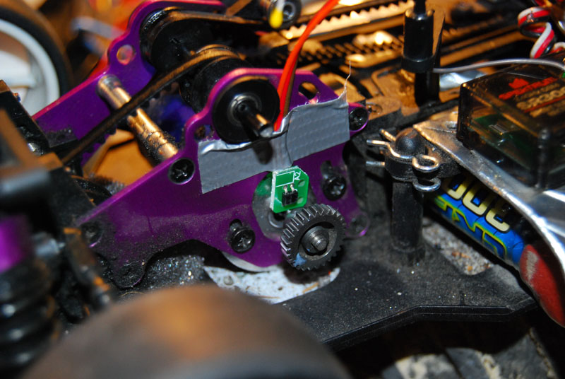

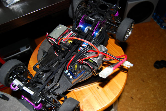

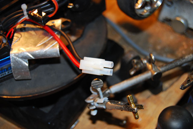

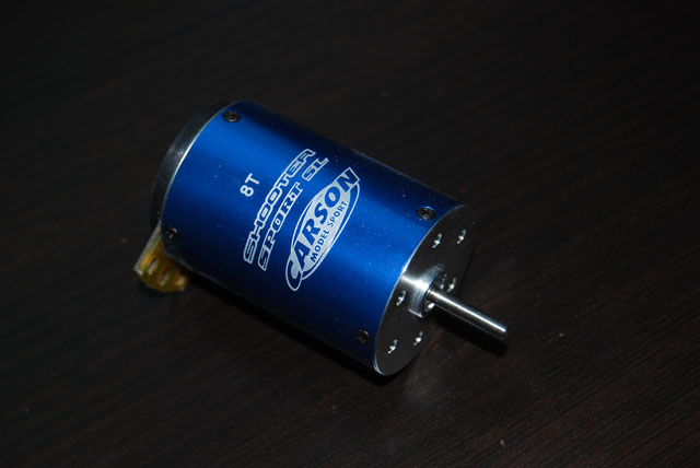

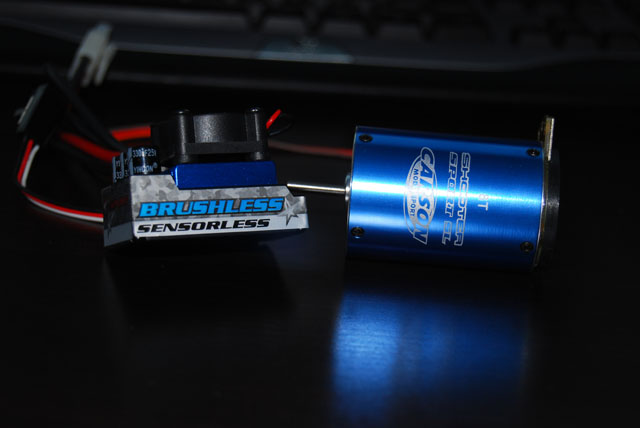

    Und jetzt lüfte ich eines mehr schönsten Geheimnisse, die ich jeh hatte ^^ Und zwar hatte ich das BL-Set von Carson bereits am 25.8. (meinem Geburtstag) zusammen mit dem Auto bestellt. Dummer Weise ist es erst heute gekommen. Sonst wäre der Effekt besser gewesen ^^ Also jedenfalls ein seehr geiles BL Set, das Carson Dragster Sport 8T, also mit einem 8 Turn Motor, der eine Menge Saft hat! Ich bin schon mit einem 7 Zeller Akku vom Maxx gefahren. Geht extrem geil ab. Die ersten Meter in der Wohnung bin ich auf minimalstem Gas gefahren und das Auto war trotzdem richtig schnell. Mit rand vollem akku kann man das Auto fast nicht ohne drehen beschleunigen, weil das ganze einfach zu krass ist. Vollgas war auf ner langen flachen Straße nichtmal 5 sekunden lang drin, geht einfach zu geil ab, vorallem hatte ich jetzt das 92er HZ drin und ich hab ja noch das 84er muhaha. Also da geht noch ne Menge.
    Driften ist jetzt kein Problem mehr :D Nur werden die Reifen so warm, dass sie dann langsam Grip aufbauen und daher fährt man kurven (im Drift) mit fast 40km/h und da noch was zu kontrollieren ist sehr schwer, daher sind die Plastikreifen für gescheite Drifts notwendig. Jetzt habe ich auch schon Goldstecker dran gelötet.
    Ich glaube, der Federweg ist zu klein ^^ bei den paar mini Bodenwellen aufm Hof ist der Sprint nur geflogen :D Echt geniaaaal! Das war eine meiner geilsten Entscheidungen mit dem Auto und BL :)
    Hier noch ein paar schöne Bilder :)

    Jetzt musst Du nur noch den "Deckel" mit ein bissl Farbe versehen! Ich bin gespannt welches Farblayout Du der "Karre" verpasst! :D
