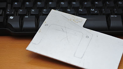

  • Hab grad geguckt bei eBay, konnte aber nichts finden, kanns sein, dass sowas momentan nicht angeboten wird ? Weil 70 € gebe ich sicher nicht aus, dann bastel ichs mir lieber selber :D
    Was hat kostet denn so ein Carbon Teil bei eBay etwa ? Sonst mach ichs mir gleich selber, bräuchte ich nur noch ein Foto direkt von oben, dann kann ichs genau so nachbauen mit den Maßen ... wär cool wenn mir jemand sowas hätte. Bin aber jetzt n paar Tage nich zu Hause also eilt nicht so ;)

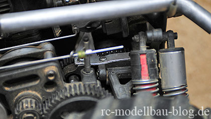

    es gibt die Dreiecksplatte hinten für den heck mit nicht verschiebare löscher für unter 10 Euro bei der Hobbytheck,dann kann sich da der abstand nicht mehr verstellen und du hast somit nie wieder knacken.
    Nochwas habt ihr das gewinde bevor ihr schraubenlack erneut reingedreht habt fettfrei gereinigt?Amsonsten haftet der lack nicht zu 100%und ist somit nicht wirksam.

    grade bei dir is mir eingefallen.... metall auf metall rutscht seeehr stark.... probier dir doch mal aus gummi z.b. ne unterlage für die motorblöcke zu basteln oder einfach solche gummiringe ... wenns nicht hilft is kein geld kaputt und es is wenigstens probiert
  • gute Idee, muss ich mal was gummimäßiges drunter packen wenn ich wieder zu hause bin ... aber so ne Platte bastel ich mit glaube ich auch, geht ja recht schnell :)
    Wär ja mal genial wenn der FG mit Vollgas über ne Wiese gejagt werden kann ohne dass nach 10 Minuten wieder knack knack kommt ^^

    dann hälts :lol: ... hatte auch schon überlegt, dass es wohl am besten wäre die Motorträger mitm Chassis zu verschweißen ... nur bekommt man den Motor dann NIE mehr ab :D
    Also wie gesagt, wenn ich wieder zu Hause bin werd ich mir da so Gummifüße basteln und die dreiecksplatte da. Ich berichte dann nach ner ordentlichen Testfahrt :)

    So, war heute fleißig und habe mir solch eine Dreiecksplatte gebastelt.
    Echt ne ganz schöne Arbeit bis man das gezeichnet, gesägt, gefeilt, gebohrt und eingebaut hat ... BOAAAAHHH ... aber jetzt endlich fertig. Ich hoffe es hat sich gelohnt. Sieht auf jeden Fall sehr gut aus und der Motor is schön nah am Diff, so wies sein soll :)
