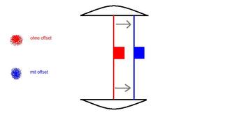

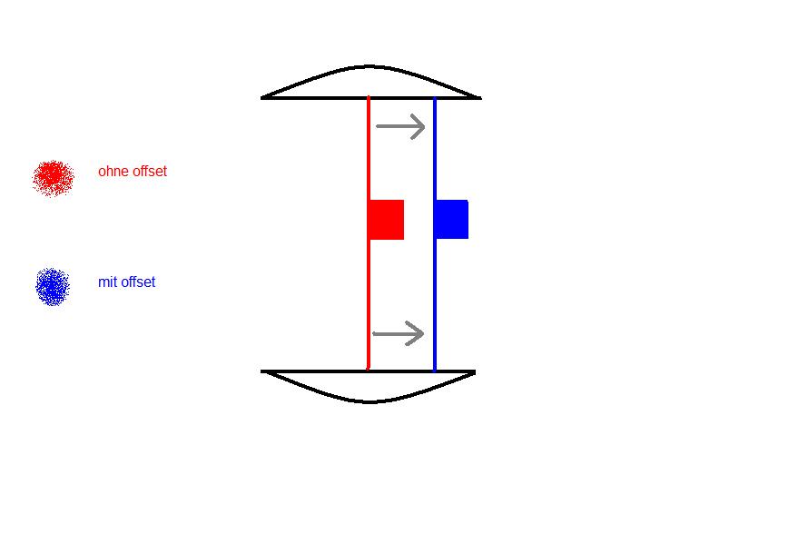

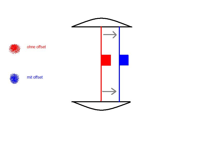

offset bedeutet spurverbreiterung. also dadurch, dass der mitnehmer in der felge weiter zur innenseite hin versetzt wurde, wird die spur breiter.
hab mal ne kleine zeichnung angehängt, damit man sichs etwas besser vorstellen kann. es zeigt den querschnitt durch eine felge mit reifen. das viereck soll die felgenmitnehmeraufnahme sein. -

nein nicht breiter reifen sondern einfach ne spurverbreiterung, ist wie wenn du jetzt unterlegscheiben und dann erst den reifen draufmachst, dann ist deine spur auch breiter, so kannst dir das bischen vorstellen... nur damit da nicht der mitnehmer breiter wird wie es in den meisten fällen ist, sondern die einpresstiefe der felge verändert wird/wurde.
jup, es bleibt alles gleich, außer die position des mitnehmers innerhalb der felge wird verändert.
