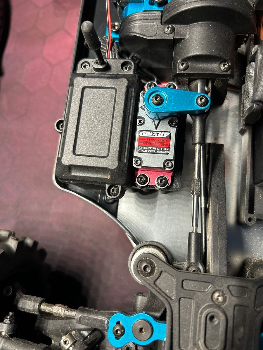

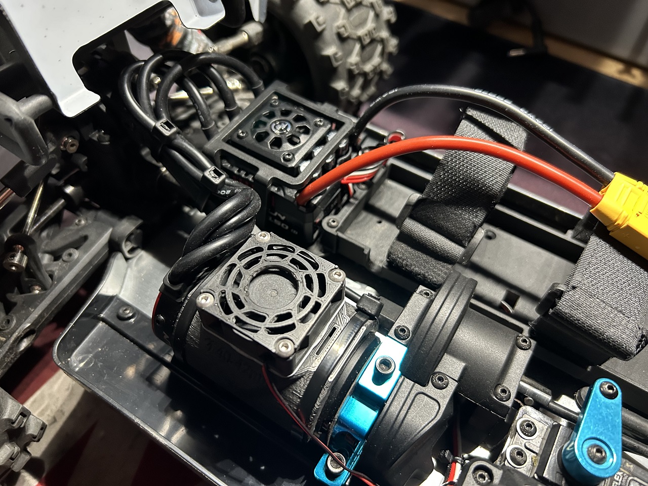

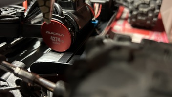

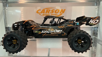

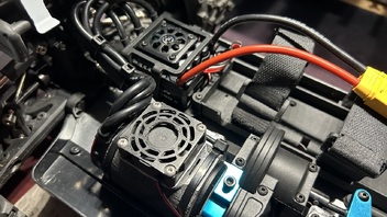

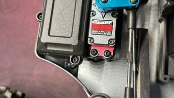

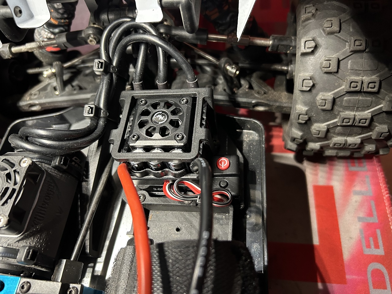

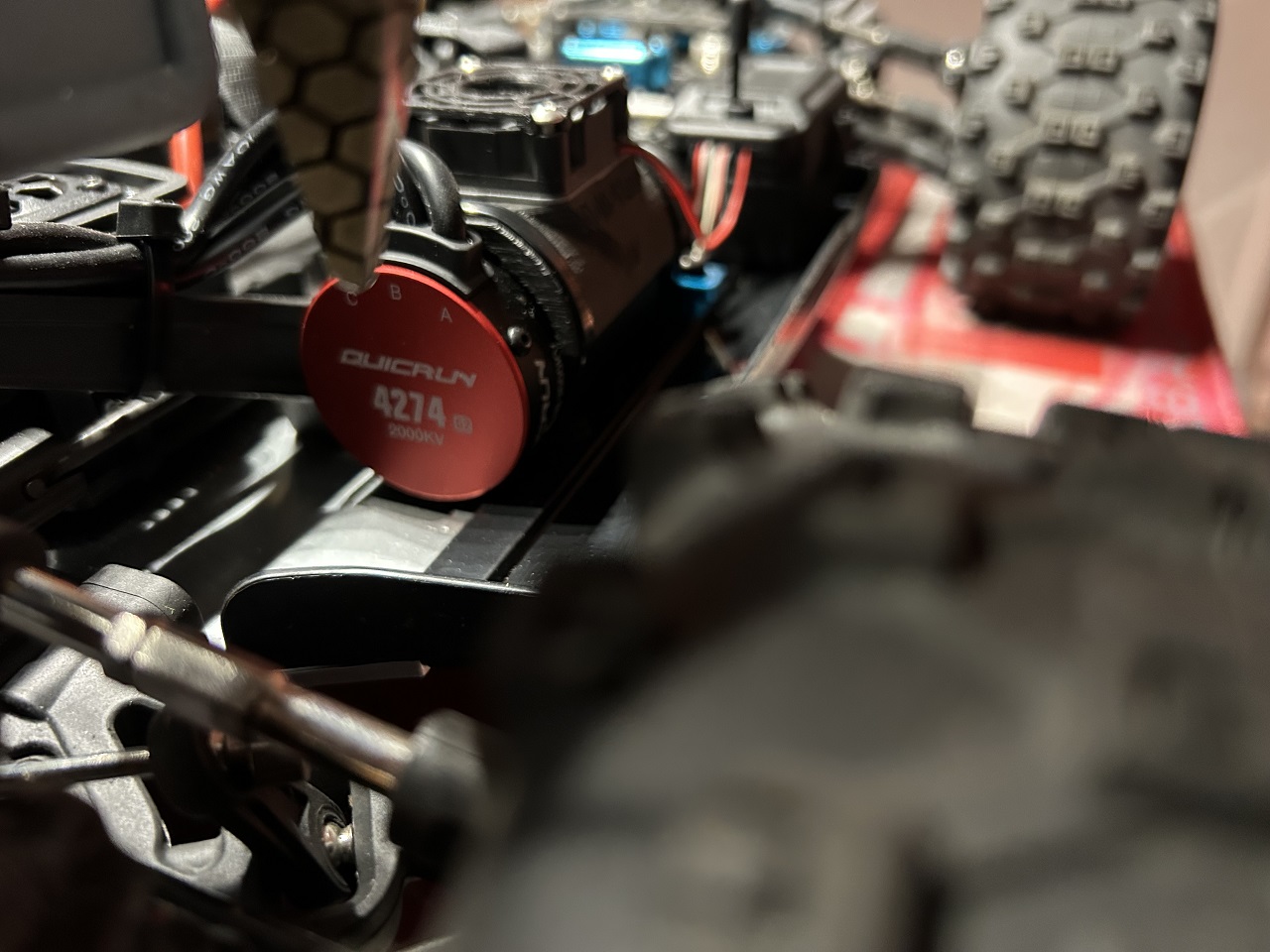

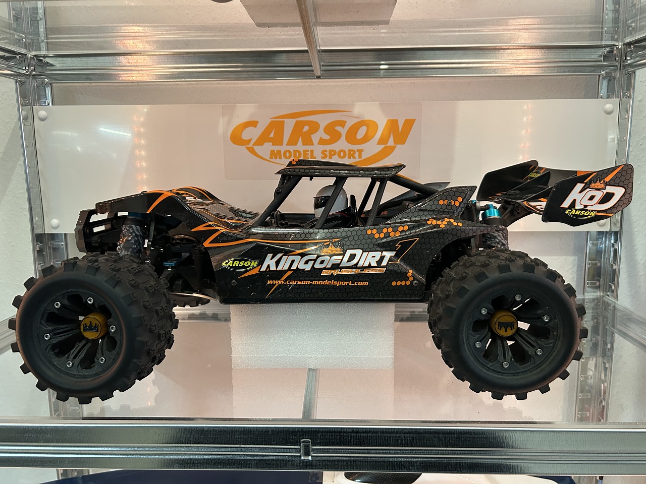

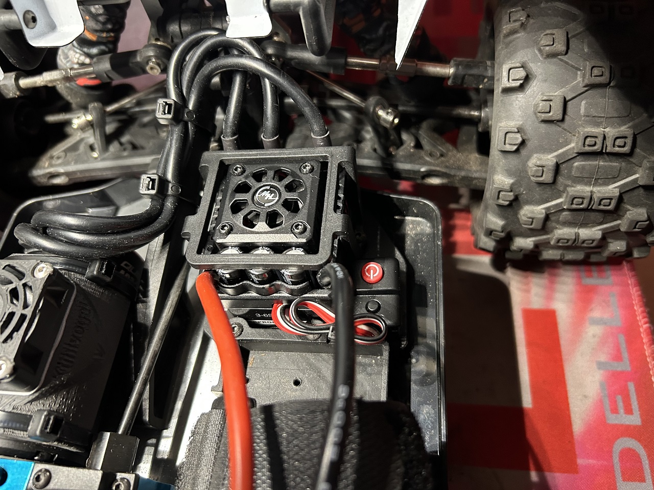

  • Ich war von den Fahreigenschaften der Buggys immer begeistert. Darum ärgert es mich heute um so mehr, das ich den Kyosho, nachdem ich den auf Elektro umgebaut habe, verkauft habe. Nun, letztes Jahr habe ich meine Team Magics verkauft, weil diese mir, vom Fahrverhalten her, zu einseitig waren. Ich habe mir also den Carson KOD Cage Buggy gekauft, weil er vom Design her einfach etwas anders ist und trotzdem das, von mir so geliebte, Fahrverhalten eines Buggys hat. Die Fernbedienung ist natürlich sofort meiner Noble gewichen, ansonsten habe ich ihn erstmal unangetastet gelassen. Die restliche Elektronik war ok. Aber für die Fahrzeuggröße, Gewicht und Bereifung nicht ganz die erste Wahl. Also habe ich in diesem Jahr ein Corally 5226 Servo sowie die neue Hobbywing Quicrun G2 Kombi, bestehend aus einem 150A Regler und einem 2000kv, 4274 Motor verbaut. Das Ritzel wurde von 16 auf 17 Zähne vergrößert, um der geringeren Motordrehzahl Rechnung zu tragen. Das Servo ist mir wohl bekannt, verrichtete Dieses doch schon im TM V-Gen seinen Dienst. Und das sehr hervorragend. Den Bewertungen nach zu urteilen, soll die Quicrun G2 Kombi richtig gut sein. Davon werde ich mich natürlich selbst überzeugen. Natürlich dürfen ein paar Bild nicht fehlen. Also viel Spaß beim Lesen und Schauen.

    Ich hatte mir das Ding mal ins Auge gefasst, das Teil ist so ein Zwiespalt zwischen gefallen und nicht gefallen, vorallem nicht als Buggy mit den Rädern, als Cage wiederum sieht es schon Stimmiger aus.

    Das CS 9 Servo... Gottseidank hast es ausgebaut, ich mag und trau diesen dinger nicht, hatte selber mal eins, war zwar ein CS6 hatte plötzlich nen Aufall, gottseidank nur auf Lenkung.
    Habe mir mal noch Bilder als Nitro angeschaut, auch da würde der mir gefallen, auch wenn er so mit dem Ursprung nicht mehr viel gemeinsam hat, ist es trotzdem ein gelungenes Auto.

  • Danke dir für dein Feedback :anbetung:. Der Standart Regler verwaltet 100A Dauerstrom. Was mir viel wichtiger erschien, war der Tausch des Motors. Der Cage Buggy ist an sich ja schon schwerer als ein Buggy. Hinzu kommen natürlich noch die breiten und stark profilierten Reifen. Da kommt ein 4268er ganz schön ins schwitzen. Ohne Lüfter kommt man da tatsächlich nicht mehr aus. Bei der Belastung ist es mit der Fahrzeit nicht mehr weit her. Das neue System hat da natürlich schon wesentlich mehr zu bieten. Ich verspreche mir davon nicht nur mehr Spaß, sondern auch längeren Spaß. :auto:

    Auch ich hätte tatwarhaftig den motor gegen einen anderen verbaut, Kombo liegt zu hause, Quickrun 150A und ein Arrma BLX4 4074, der reicht da auch dicke drin aus.
