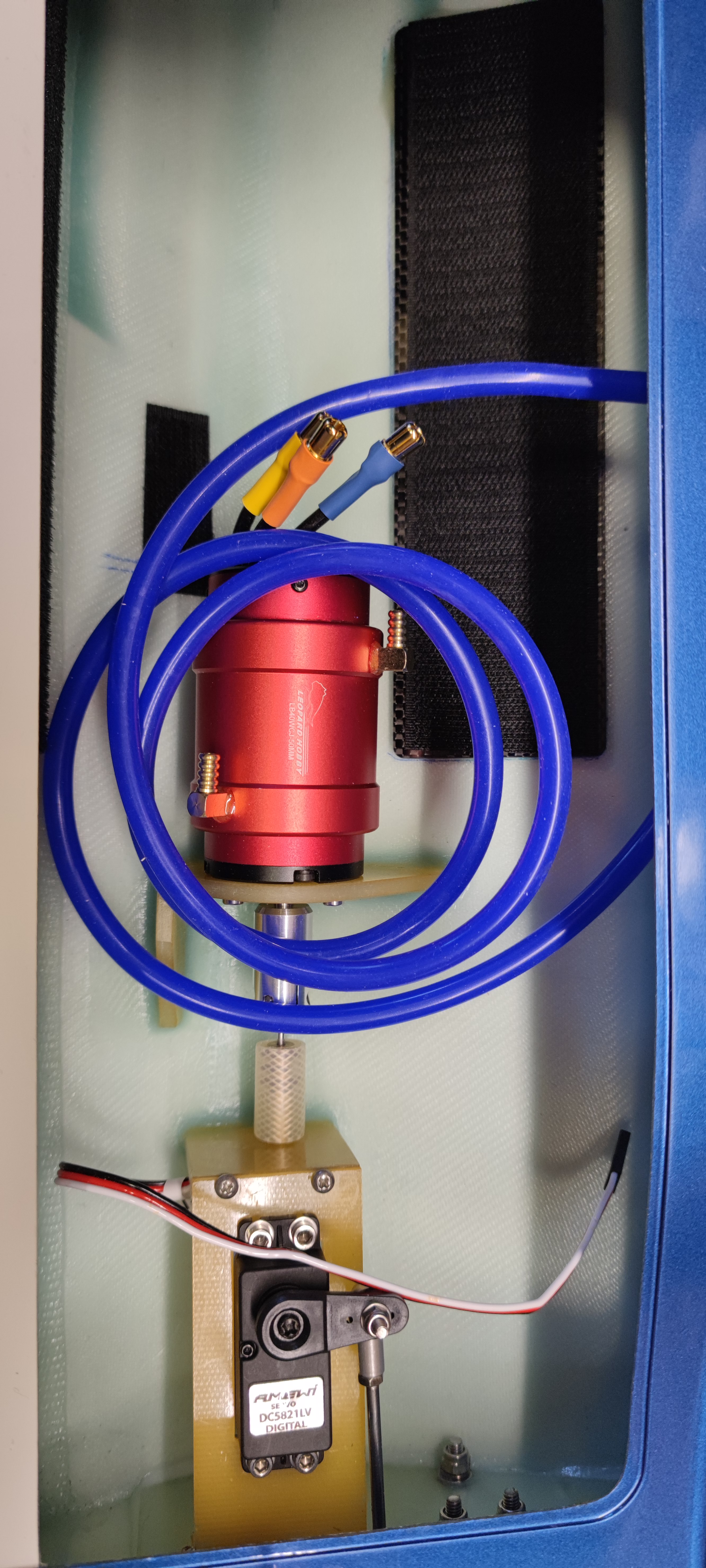

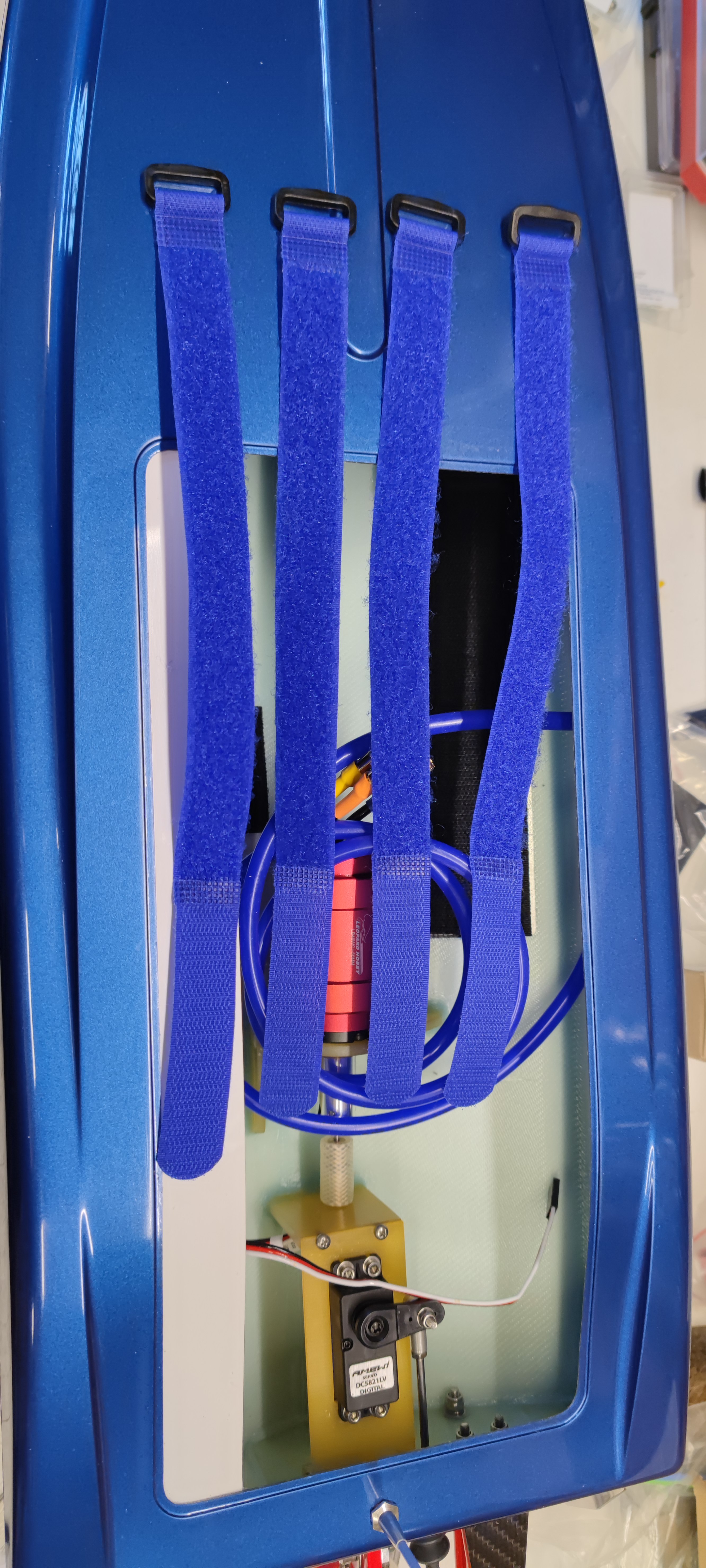

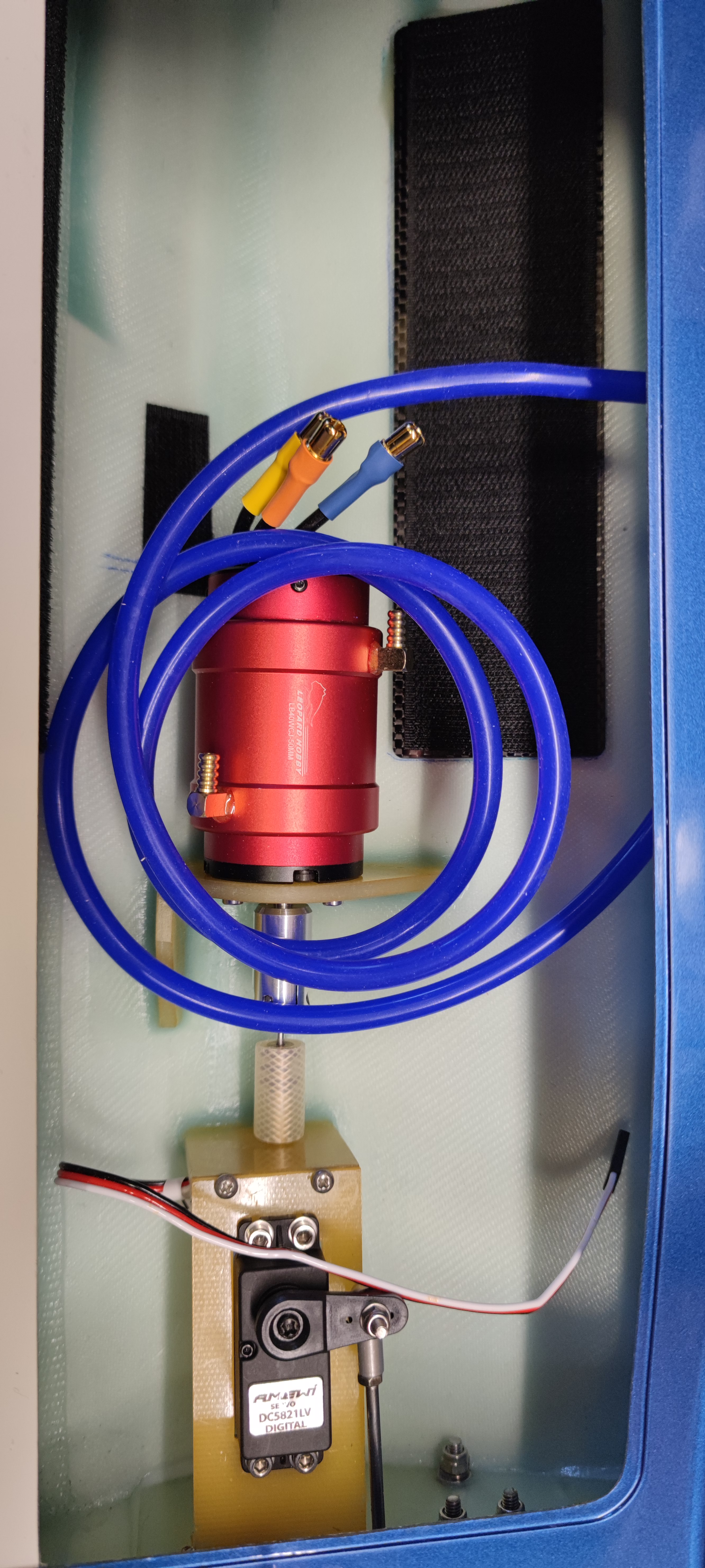

. Im Sinne der Außenfarbe sind Kühlwasserschlauch, Antennenröhrchen und Akkubänder ebenfalls in Blau gehalten. -
Safety first

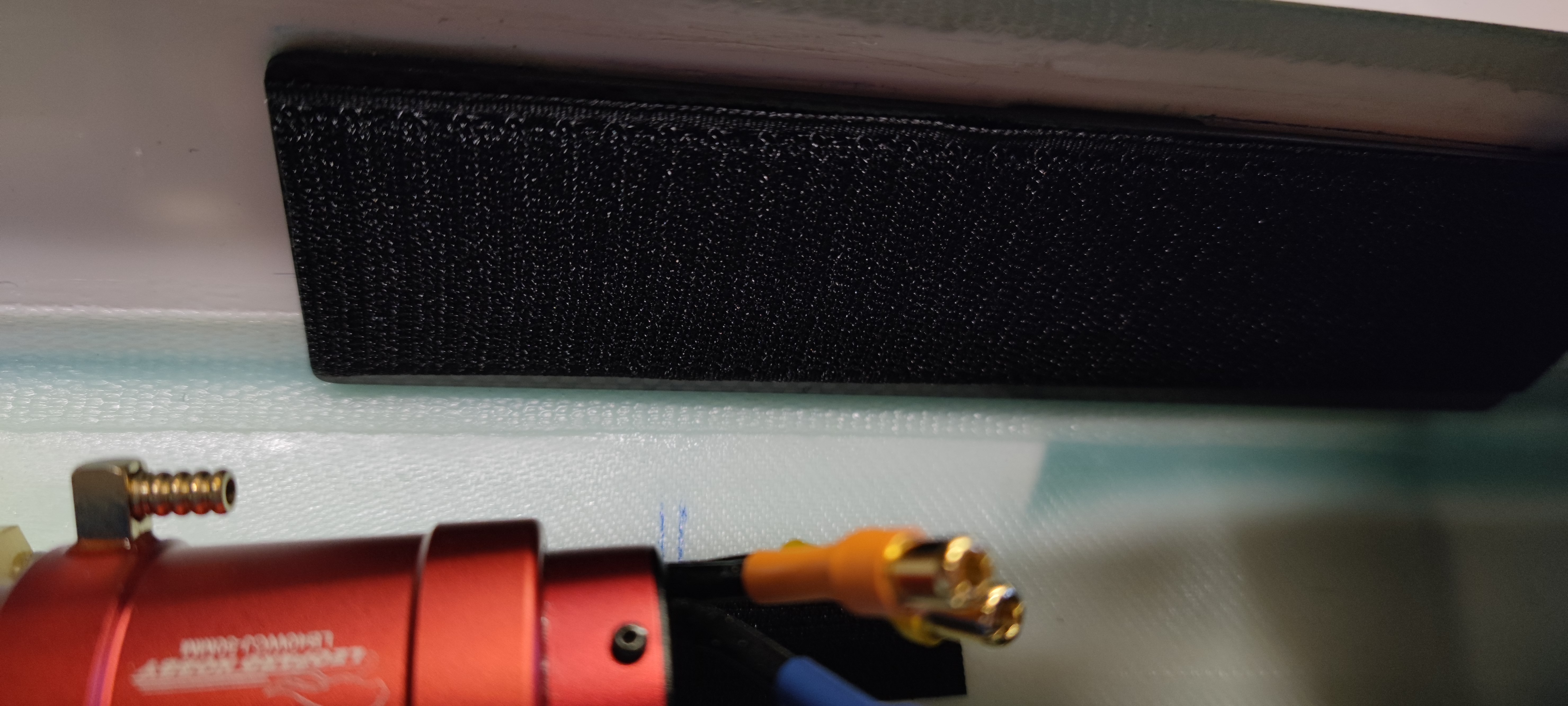

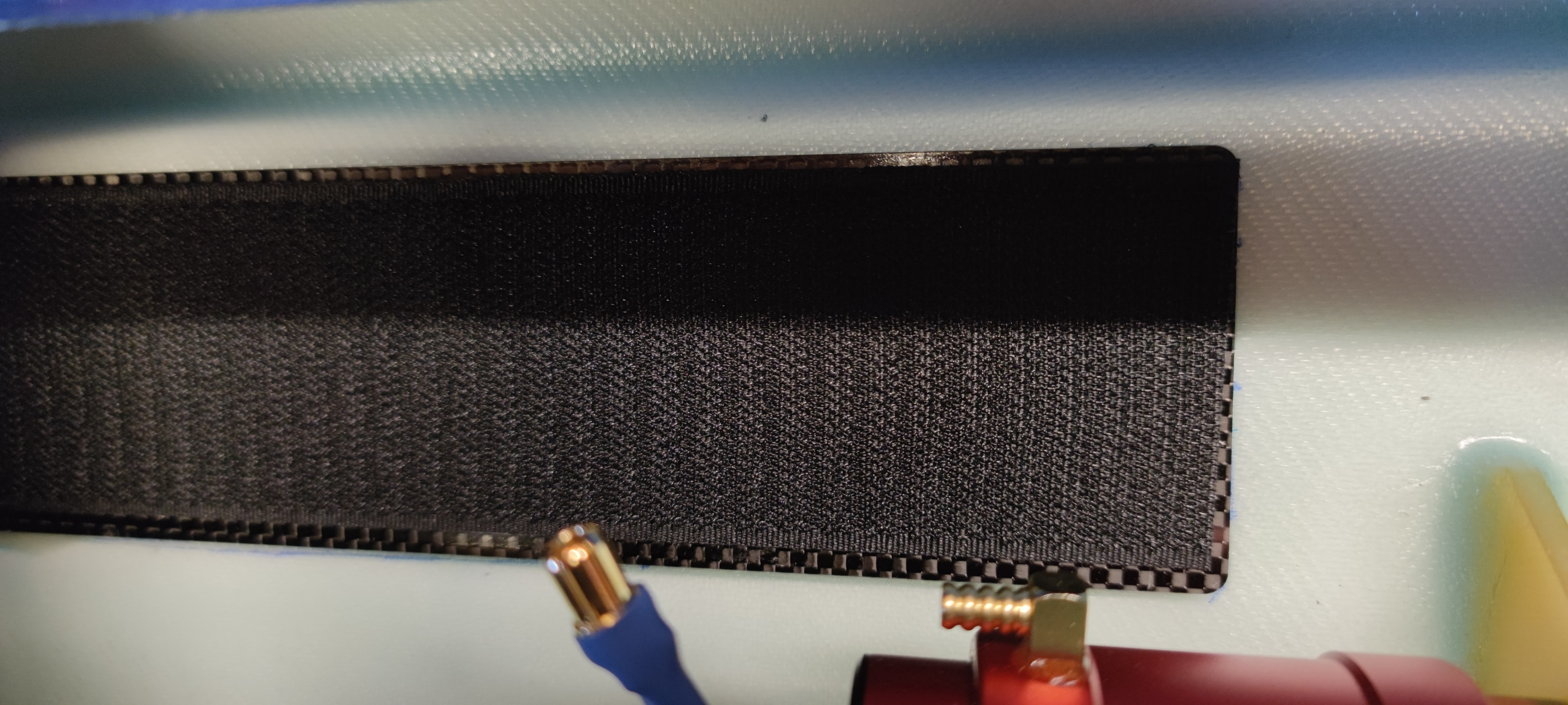

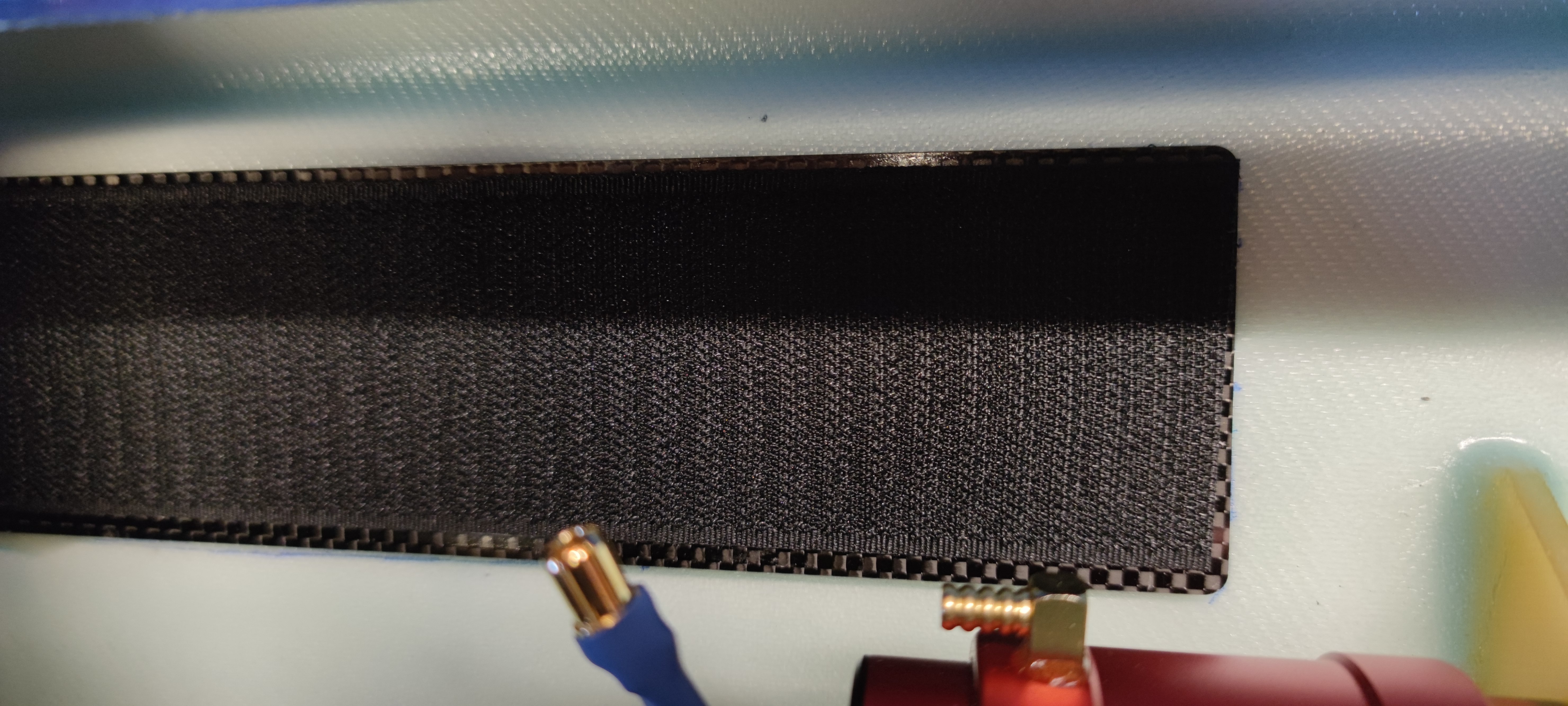

. Die schönen Karbon Akkuschienen sind zwar nicht mehr zu sehen, aber dafür bleiben die Akku's wo sie hingehören. Selbstverständlich werden die Akku's mit dem Flauschteil versehen. Macht ja sonst auch keinen Sinn

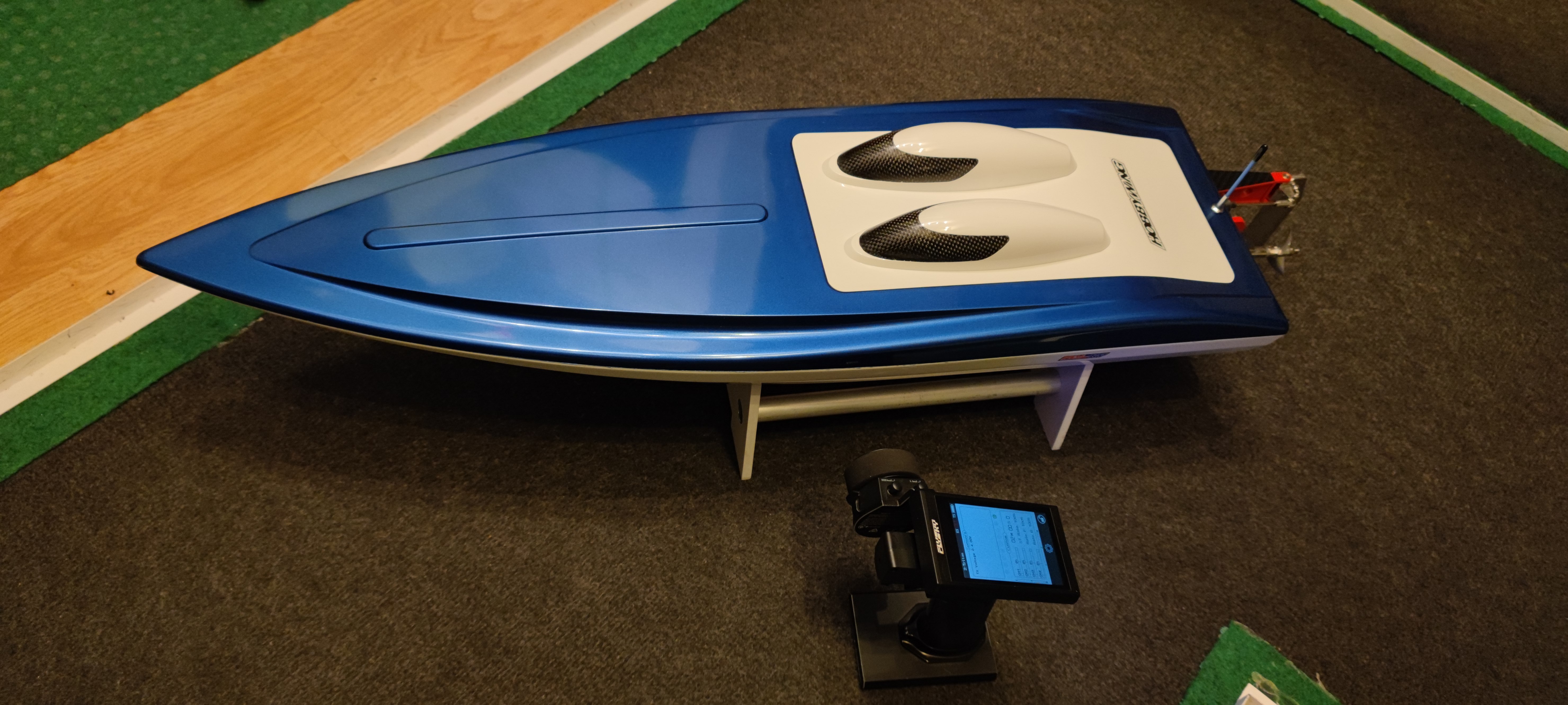

Schöner Aufbaubericht..vielen Dank. Ich bin schon sehr gespannt auf das Fahrverhalten. So eine asymmetrische Rumpfgeometrie lässt ja sicher auf hohe Kurvengeschwindigkeiten und stabiles Kurvenverhalten hoffen. Solche Boote versprechen am Ende ja viel mehr Fahrspaß, weil man nicht nur auf spiegelglatten Wasser gerade hoch und runter ballern muß, sondern auch fast mit Vollgas durch die Kurven stechen kann. Durch die "Rauhwasserfähigkeiten" ist oft auch das Springen oder Surfen auf einer Heckwelle eines 1:1 Motorboots möglich.
Schon wäre, wenn du noch Mal was Genaueres zum verwendeten Schwerpunkt und der PropellerAchsenPosition(Winkel) schreiben könntest, sobald du das endgültig ausgetestet hast.
Den Kühlwasseraustritt hätte ich bei einem auf Rechtskurven optimierten Rumpf, auf die linke Rumpfseite gemacht. Damit man die austretende Kühlwassermenge erkennen kann, und damit der Kühlwasseraustritt in einer Rechtskurve nicht bremst.
Hast du es Mal mit einem Elko zur ServospannungsStabilisierung versucht? Vieleicht kannst du damit dann auch die Servofrequenz auf 330Hz einstellen, ohne daß das Servo anfängt zu brummen.

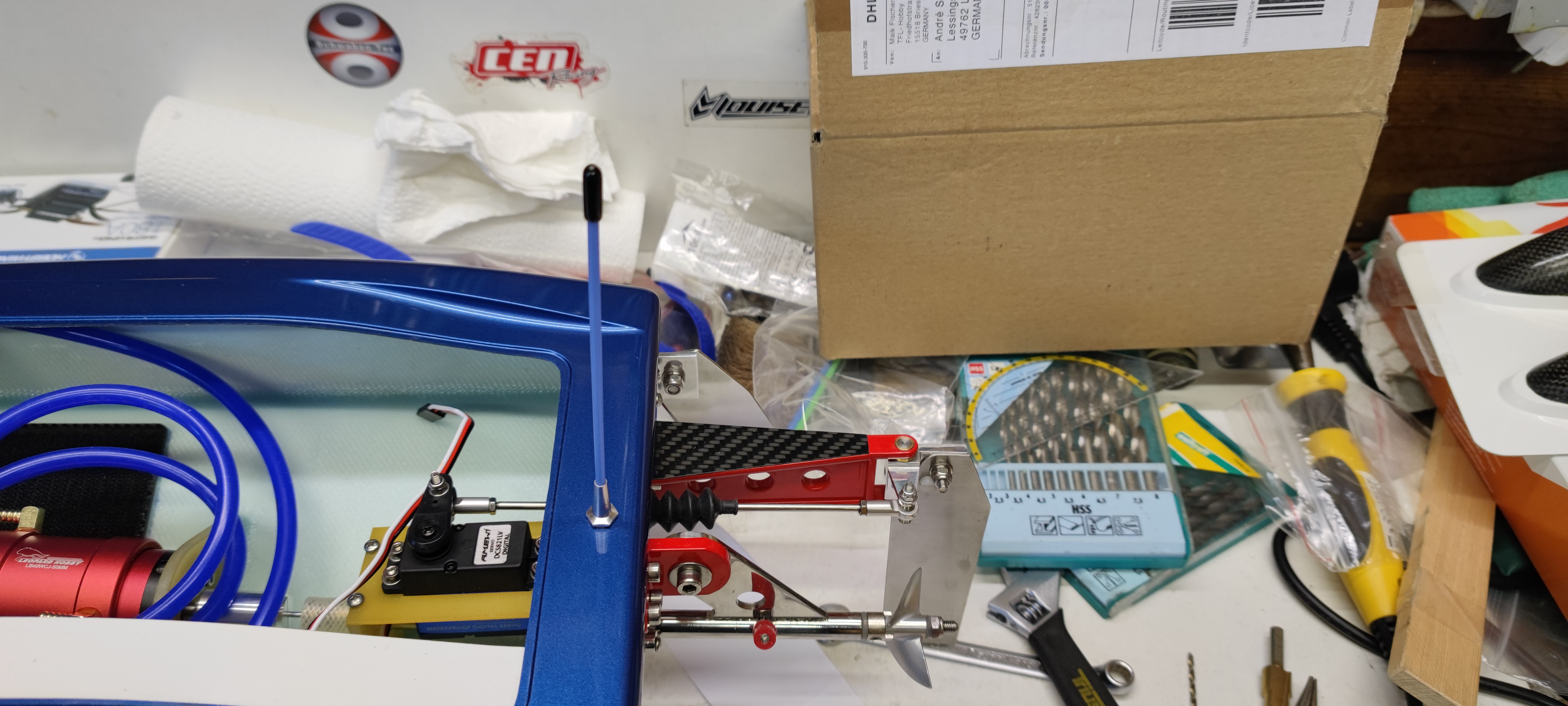

Erstmal vielen Dank für dein positives Feedback. Der Servo brummte schon, als nur dieser angeschlossen war. Und ohne Last. Da war die Anpassung der Arbeitsfrequenz schon sinnvoll. Der Kühlwasserauslass kann aufgrund des Flutkanals nicht auf die linke Seite. Der Prop ist ein 45er mit 1/4 Steigung. Sollte ich tatsächlich noch nachtragen. Der Winkel der Welle ist fest vorgegeben und ist damit nicht veränderbar. Den Schwerpunkt haben wir erstmal mit 30% angenommen. Aber durch die Länge der Akkuschienen ist dieser, in gewissen Grenzen, veränderbar.
Bei ner schwingenden Versorgungsspannung brummt jedes Servo, auch ohne Last. Wenn es in Resonanz mit der VersorgungsspannungsSchwankung kommt, brummt es lauter....
Verläuft der Kühlwasserauslass genauso fach nach hinten, wie der Kühlwassereinlass? Ist der "Ruderausleger" aus Alu?
Das Servo triggerte auch bei einer reinen Gleichspannung. Was soll da also schwingen. Wie im Video gezeigt liegt der Kühlwasserauslass auf der rechten Seite. Ich gehe mal davon aus, das der Ruderausleger aus Alu ist, da dieser ja auch lackiert ist. Auf Edelstahl hält Farbe nicht besonders gut. Kunststoff ist es aber auf gar keinen Fall.
Ein digitales Servo regelt seinen Servostellwinkel immer in mehr oder weniger großen Winkelsprüngen. Bei schlecht stabilisierter Versorgungsspannung werden diese Winkelsprünge aber deutlich größer, weil der Regelkreis in der Servoelektronik übersteuert(=Servo brummt).
Der Kühlwasserauslass steht senkrecht in deiner rechten Bordwand. Würde er abgeschrägt im flachen nach hinten zeigenden Winkel durch die rechte Bordwand stechen, könnte er einen Unterdruck im Kühlkreislauf erzeugen, ähnlich wie dein schräger Kühlwassereinlass einen Überdruck im Kreislauf erzeugt.
Ich habe das Boot aber nicht aufgebaut. Ich vertraue da dem Josef. Er hat mehrere Weltmeisterschaften mit seinen Booten gewonnen, u.a. auch mit der Triton. Er weiß, was er tut. Und ich werde das Boot jetzt nicht auseinander pflücken.
Davon ab, wenn es dermaßen Hitzeprobleme bei den verwendeten Komponenten gäbe,hätte man ganz offensichtlich ganz gehörig mit dem Setup etwas falsch gemacht.Das funktioniert so bestens,auch bei Stromhungrigere Setups wie es bei meiner Syncron der Fall ist,wer’s anzweifelt soll einfach mal ein Blick in den Tread werfen.Davon ab würde dieses bloß die Flussgeschwindigkeit des Wassers erhöhen,was auch nur bis zu einem gewissen Maß zu der Wärmeabfuhr produktiv ist,das verhält sich anders gegenüber Kühlluft.
Ich würde ein fertiges Boot auch nicht auseinander reißen. Ich mag einfach nur verstehen, warum du oder er es so aufgebaut hat, und nicht vielleicht anders.
