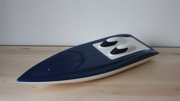

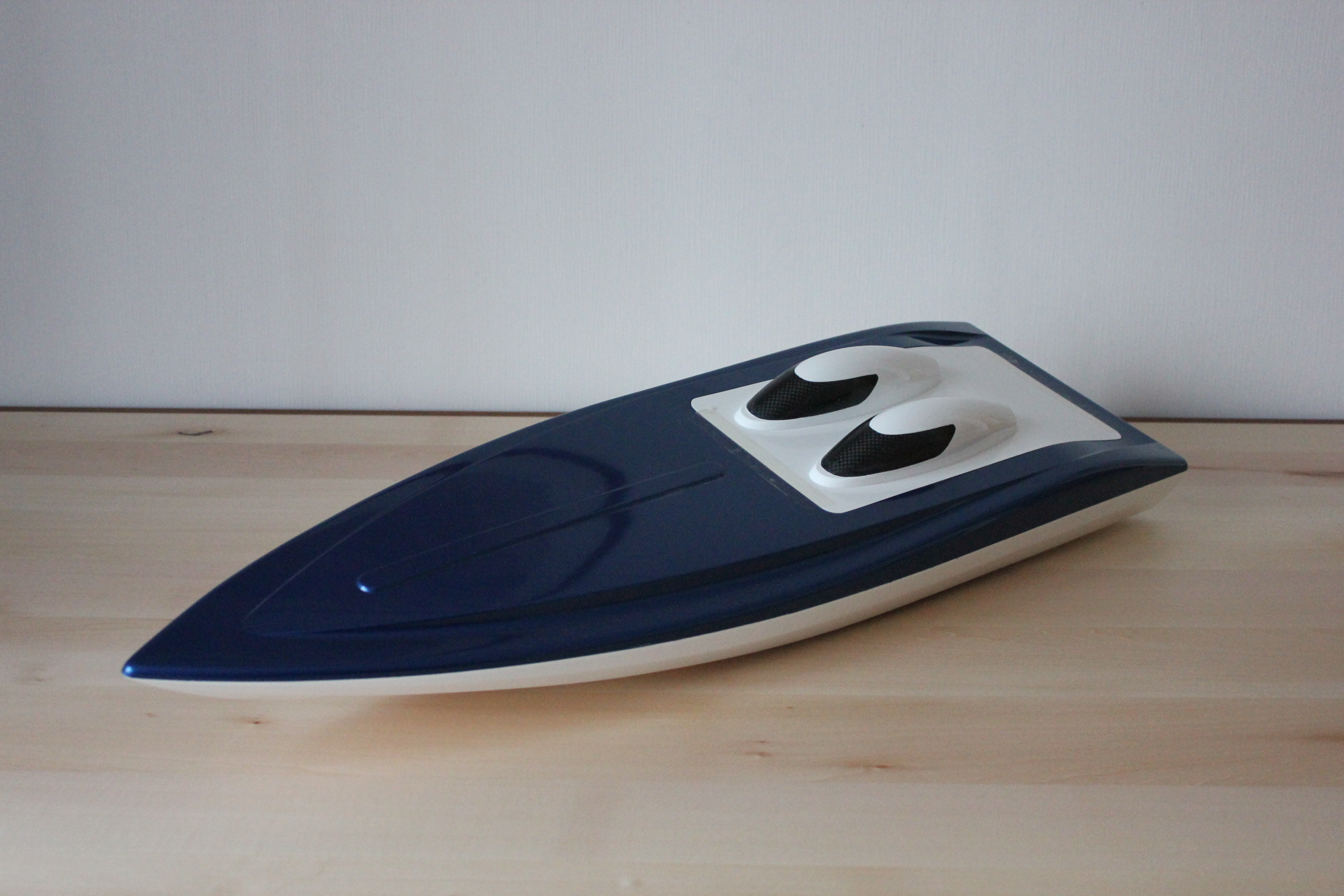

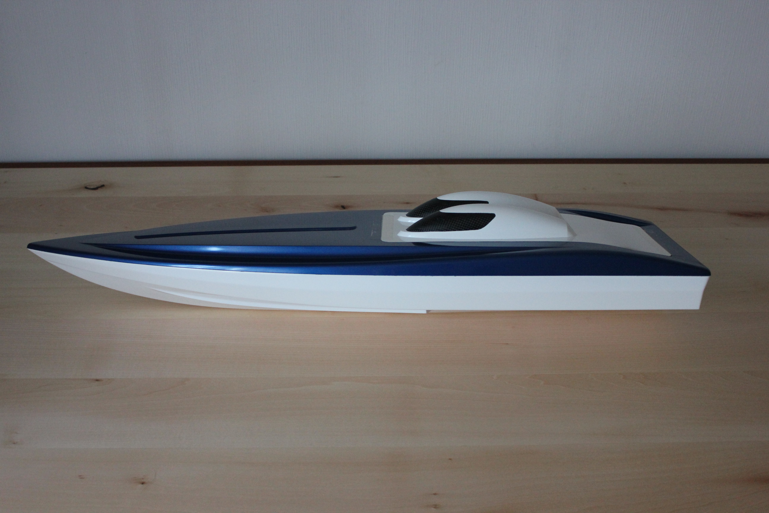

    Natürlich erlebte er dadurch auch Regelmäßig unsere Boote,unter anderem auch meine Syncron,welches ich frecher Weise Ihm zum probieren mal für zwei Minuten zur Verfügung gestellt habe,er war vom steuern des Gerätes und auch von dessen Verarbeitung ersichtlich angetan,so das er sehr schnell beschloss das auch er künftig ein Toysport Mono Boot braucht..So kam es nun dazu dass er unter eigenen Vorstellungen Toysport diese Triton im Auftrag gegeben hat..Zu kurzer Aufklärung,die Triton hat ein identisches U Schiff und somit das gleiche Handling wie meine syncron,allerdings ist es keine Mono2 sondern eine Mono 3 und somit eine Nummer größer.

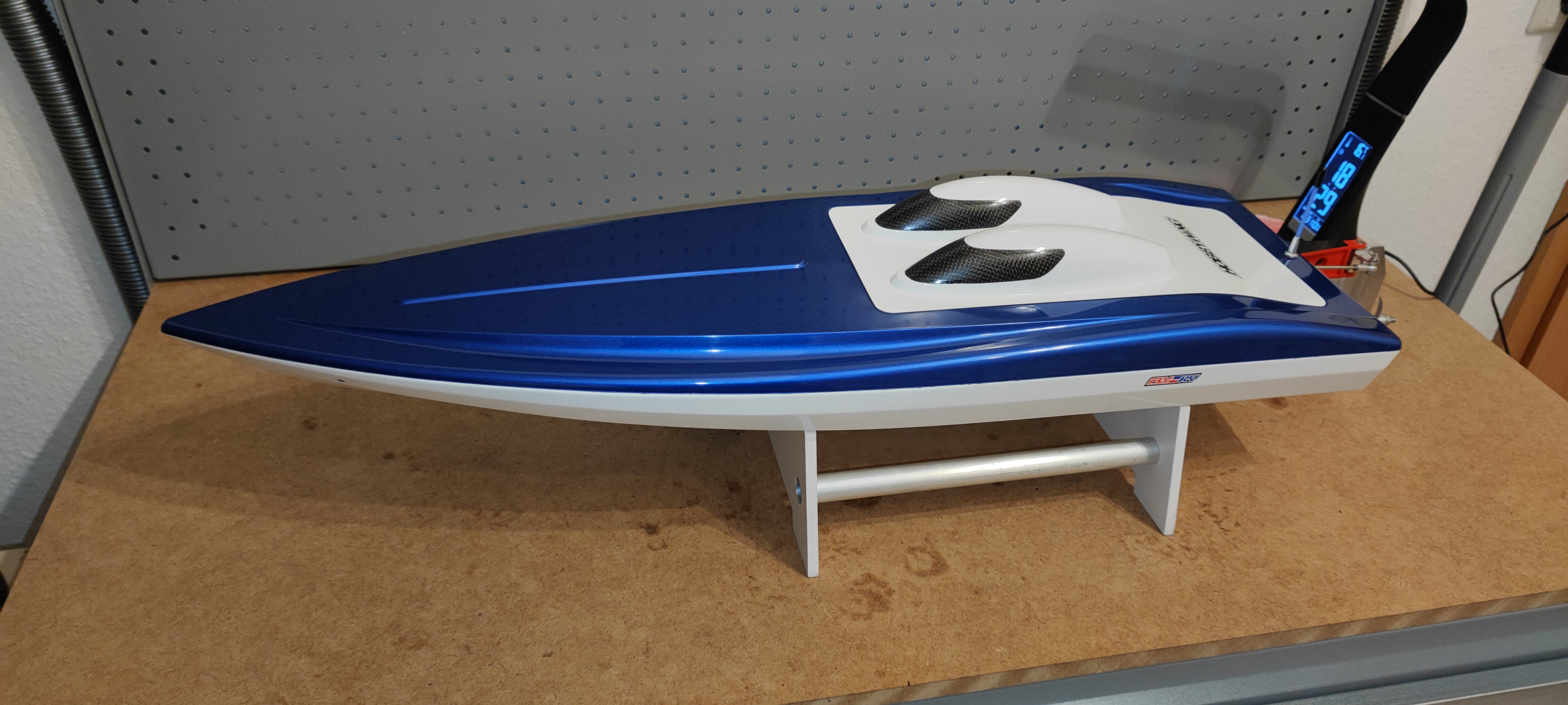

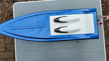

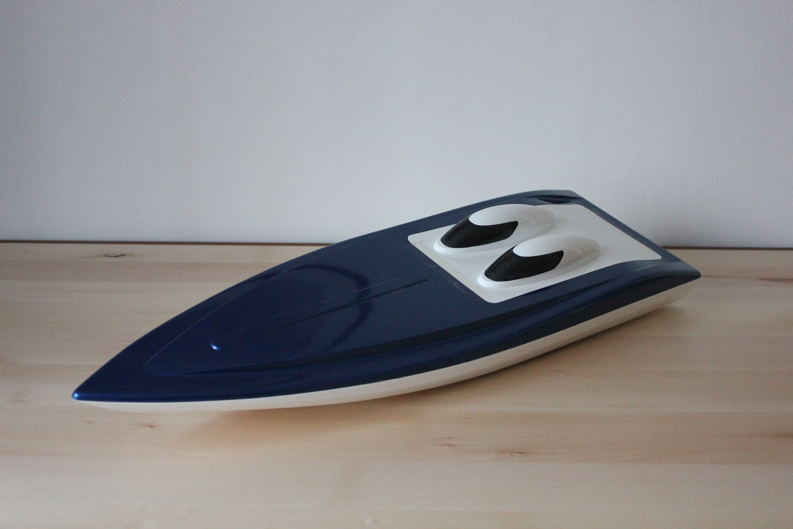

    Was man da auf den Bildern sieht,ist noch die unfertige Triton welches noch bei Toysport liegt ,aber bereits fertig nach Emsland-RC"s Wünschen lackiert wurde..Auch wenn man es da schlecht erkennt..Blau Metalic und Weiss.

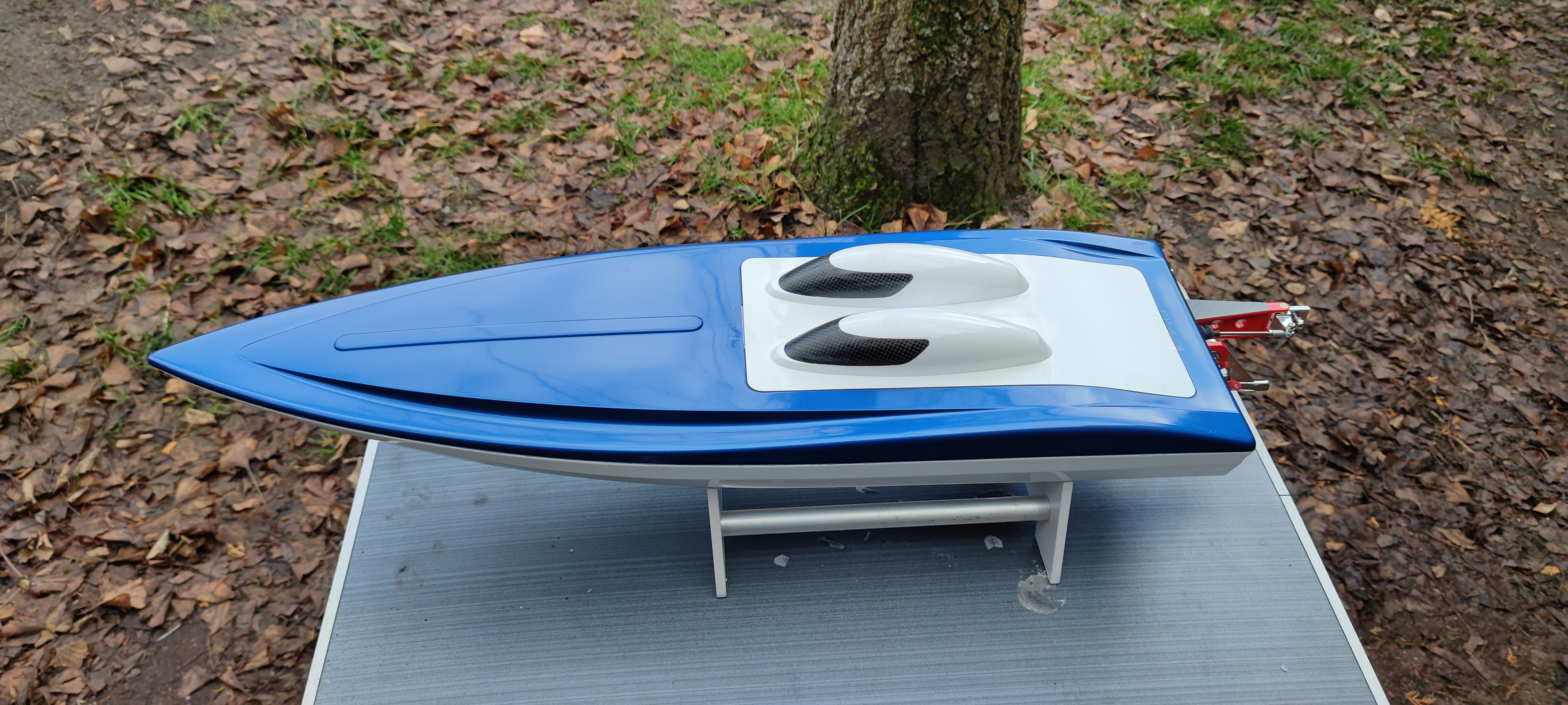

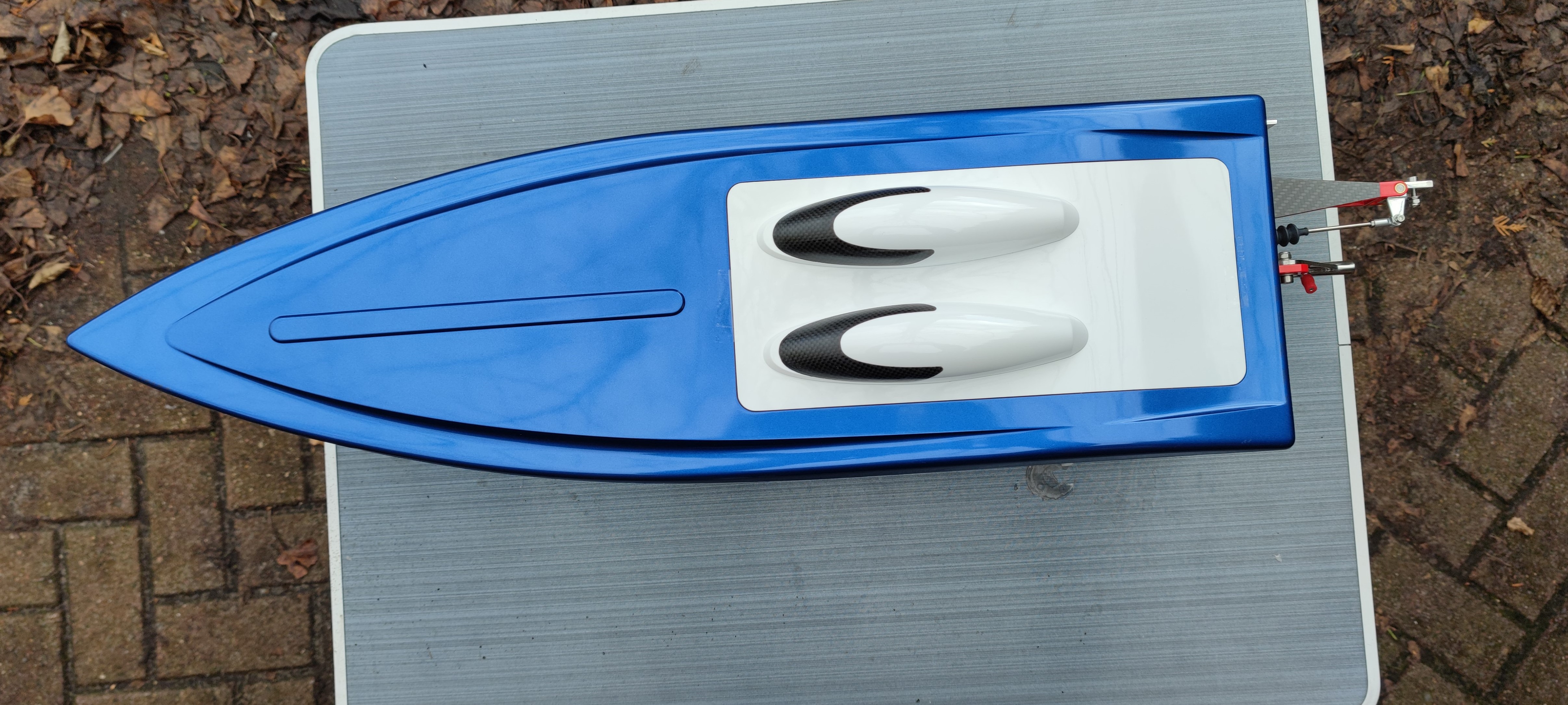

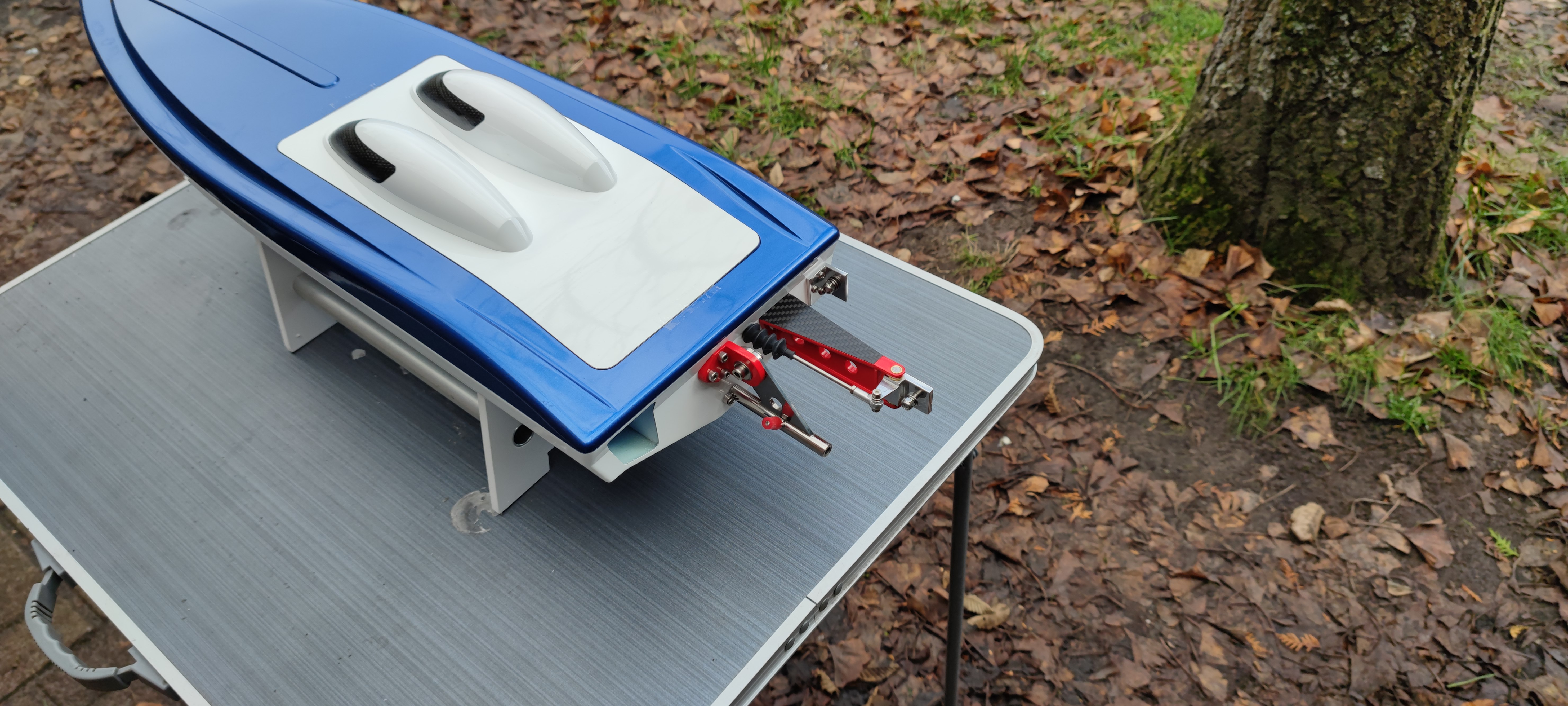

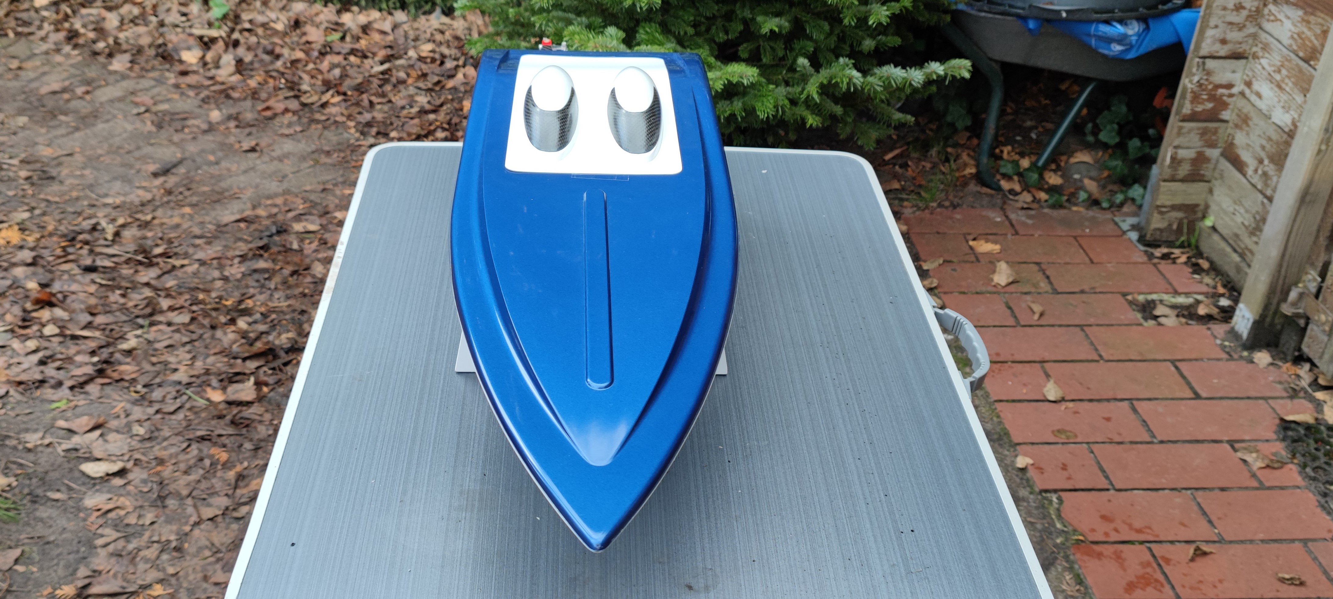

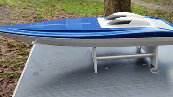

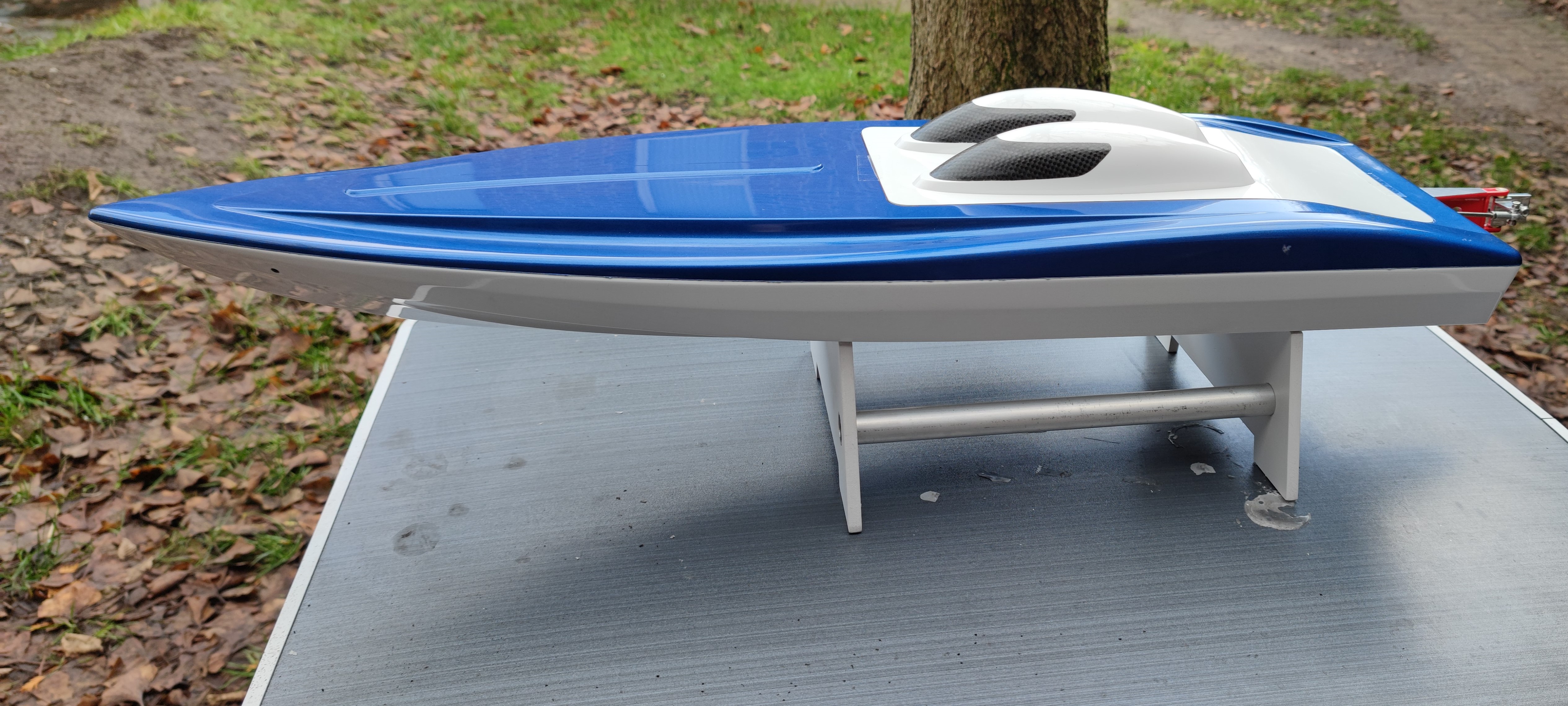

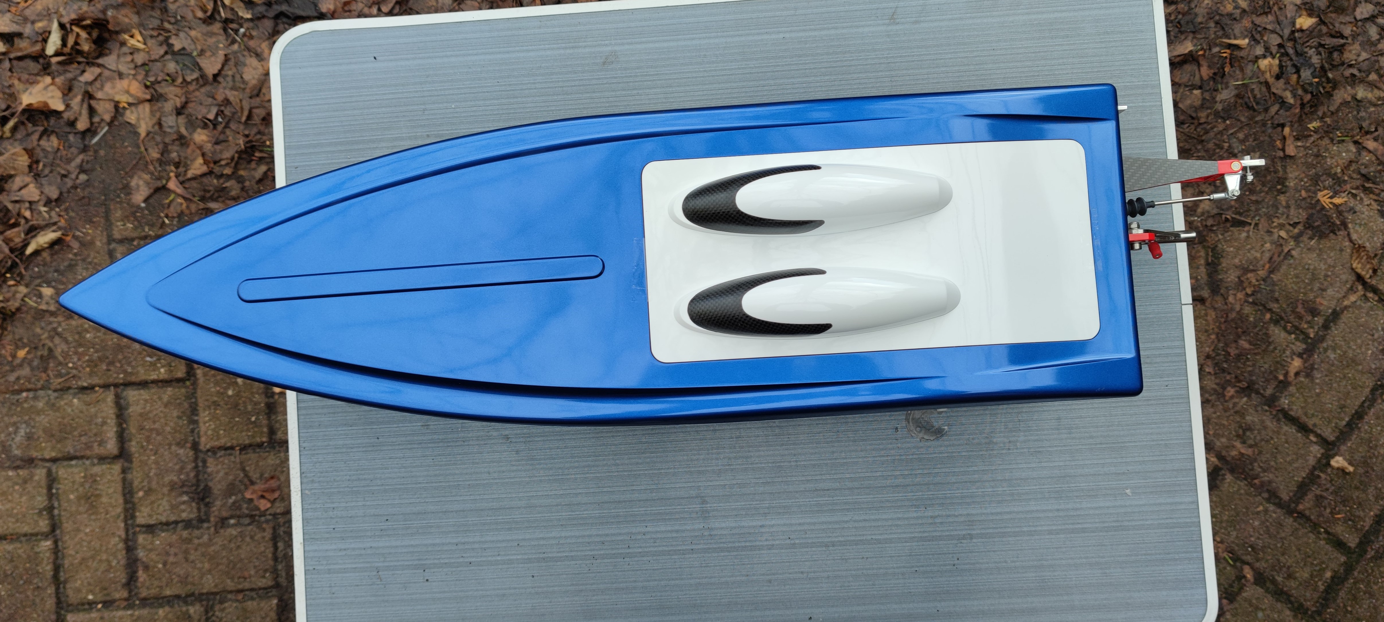

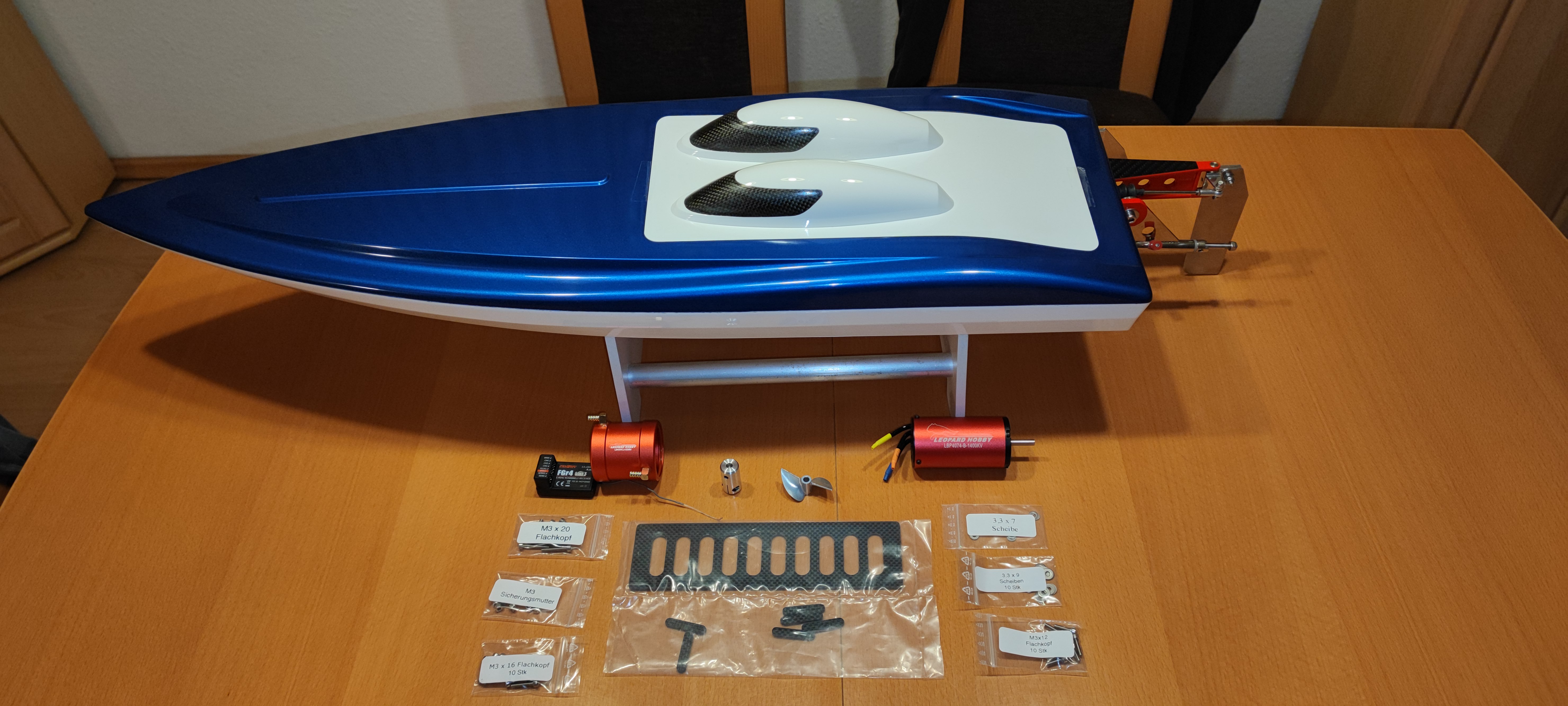

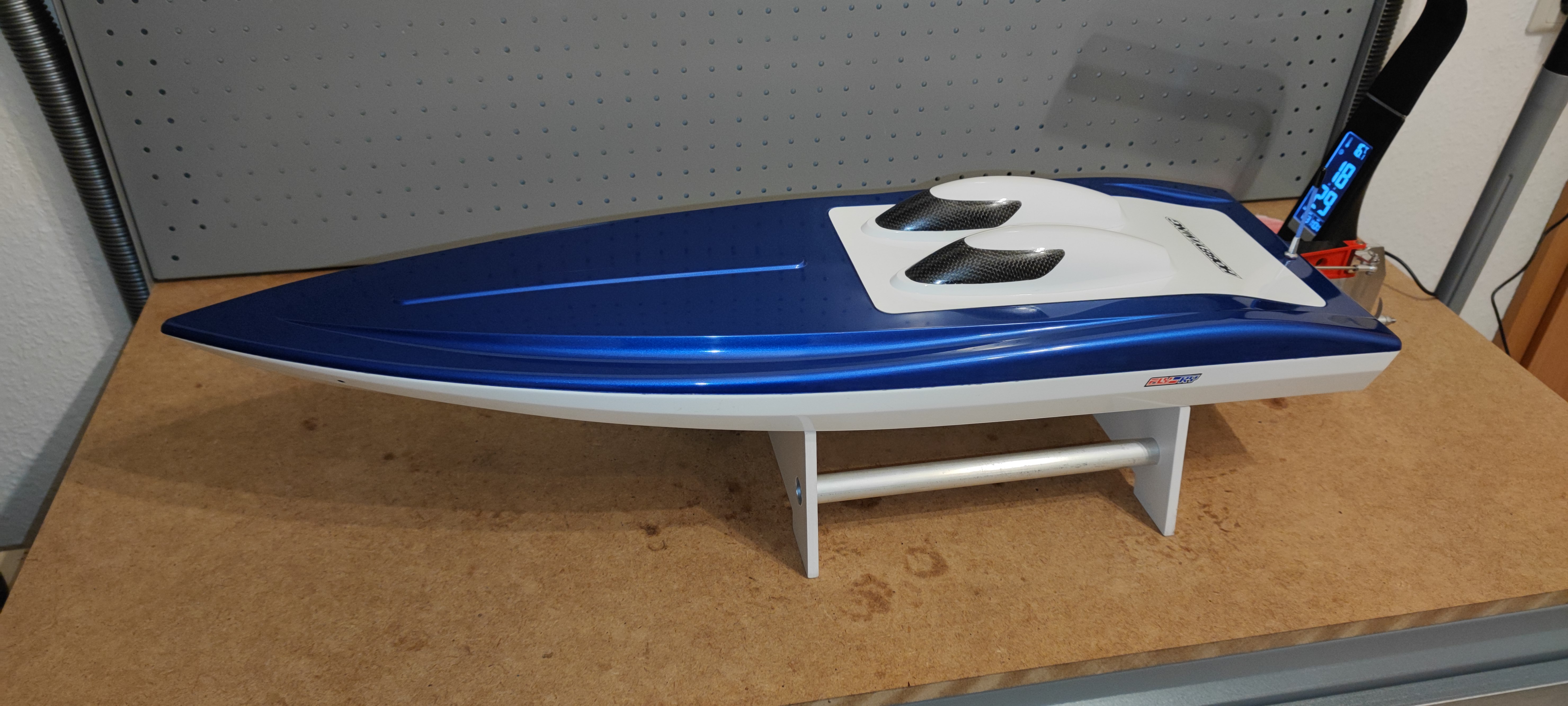

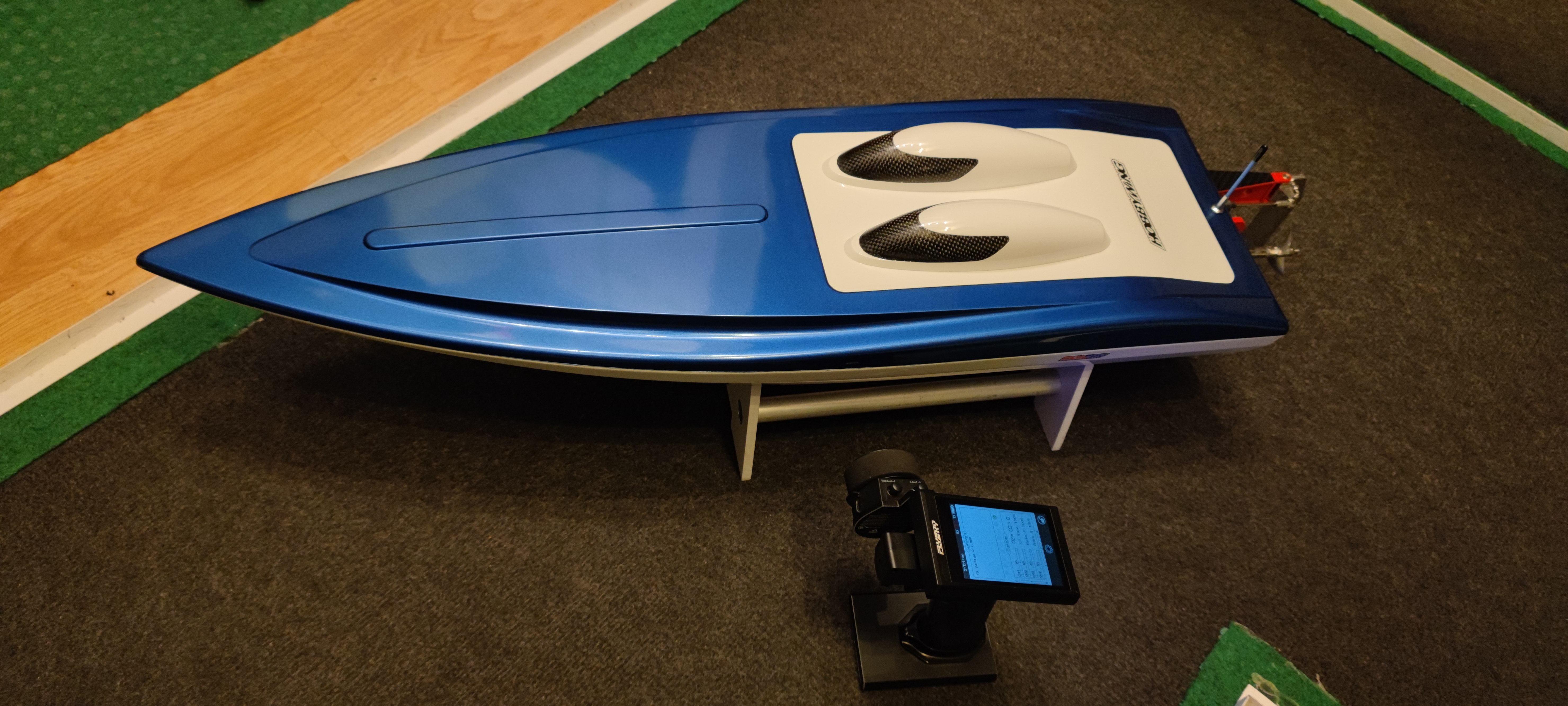

  • Meine Triton ist gestern angekommen :ele: :ele: . Und wie immer ist das Gesehene live erheblich besser, als auf irgendwelchen Bildern. Die Triton ist wirklich Bildhübsch. Die Verarbeitung erstklassig. Und das in allen Belangen. Ihr müsst euch mal nur die Linienführung am Deck ansehen. Die lange Wartezeit hat sich gelohnt. Gott sei Dank ist das Wetter noch richtig kacke :thumbup: :thumbup: . So habe ich noch Zeit genug, fehlende Elektronik nachzurüsten und das Boot im Groben voreinzustellen.
  • Noch Einmal Meinerseits ,Herzlichen Glückwunsch!!
    Ich habe es mir gestern nach Feierabend natürlich nicht nehmen lassen,Emsland-RC sofort mal stalken zu gehen um mir seine Triton anzuschauen..
    Was soll ich Sagen...Leute.."Holla die Waldfee" das Teil ist die Vollkommene Perfektion aus Handverarbeiteten Epoxyd Glasfaser <3
    Ich bin ein sehr kritischer Mensch und habe es daher sofort auf kleine fehler untersucht,doch vergebens..keine Blasen in der Verarbeitung und ein absolut perfektes Finish an dessen Unterschiff ,was die Verarbeitung angeht gibt es rein Gar nichts auf dem Markt was einen echten Toysport auch nur Ansatzweise das Wasser reichen kann..
    An für sich gefällt mir diese Synergie zwischen Zweckmässiges Performance bezogener Asymetrischen U-Schiff Prinzip gepaart mit einem gewissen Scale Ähnlichen Flair am Oberschiff sehr!
    Auch der Lack der hier leider absolut nicht Ersichtlich ist,ist nicht nur absolut sauber lackiert,sondern wirkt Dank des Metallic Tons sehr Edel..
    Weitergehend,war ich etwas von der neuen Wellenanlage überrascht, welches auf eine relativ dünne Welle aufbaut,dieses sollte Durchaus ihre positive Effekte Bezüglich der Effizienz aufweisen.
    @Emsland: Duhast alles richtig gemacht,was ein Saugeiles Kunstwerk,pass gut auf diesen Schmuckstück auf!!!

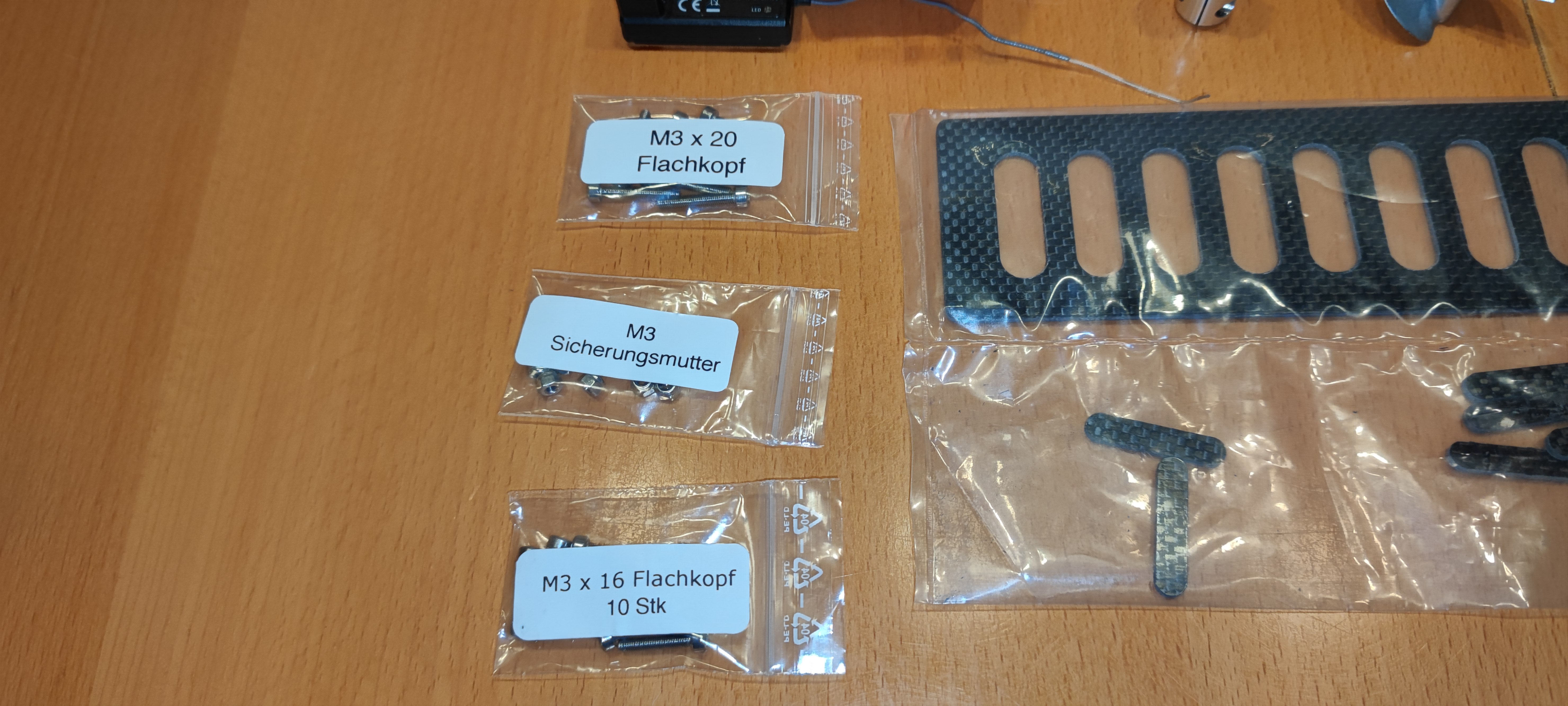

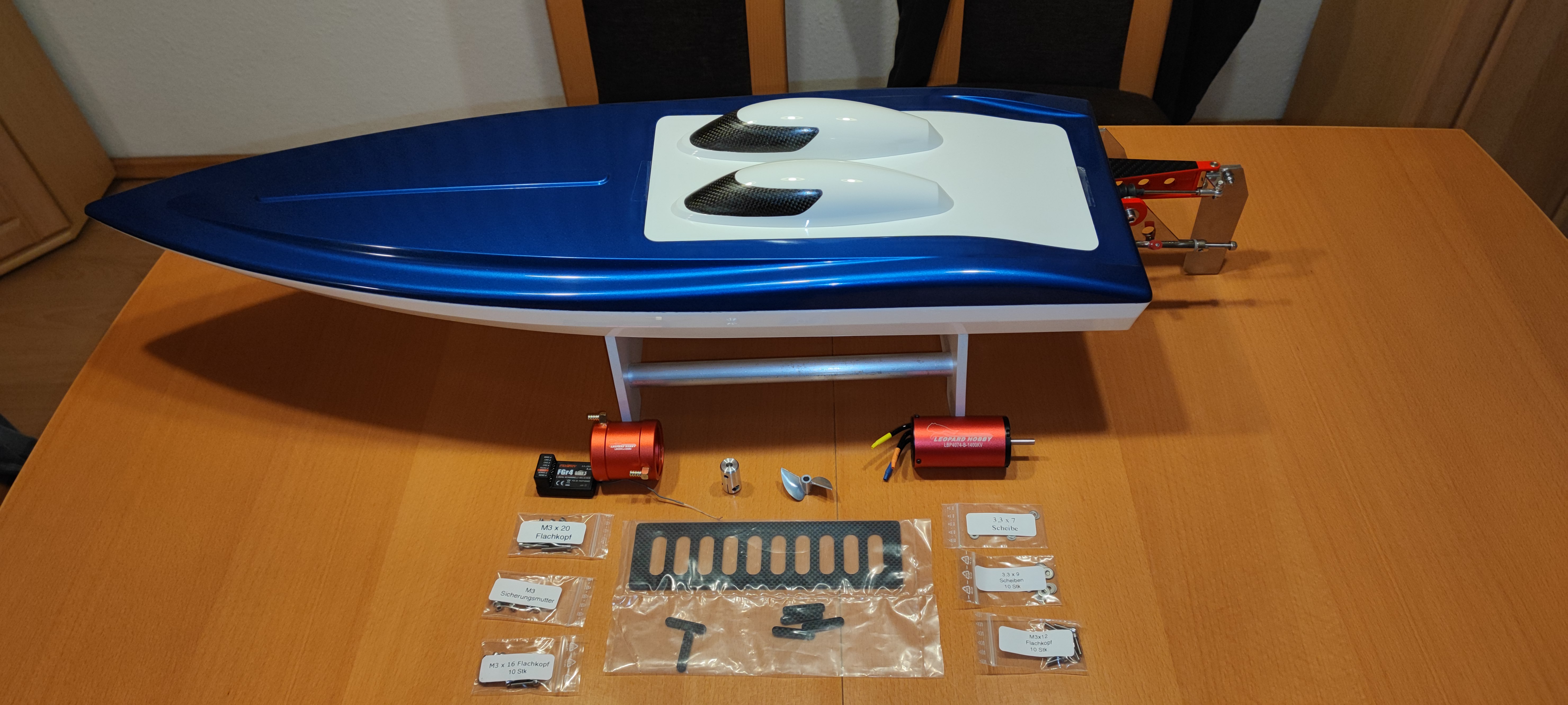

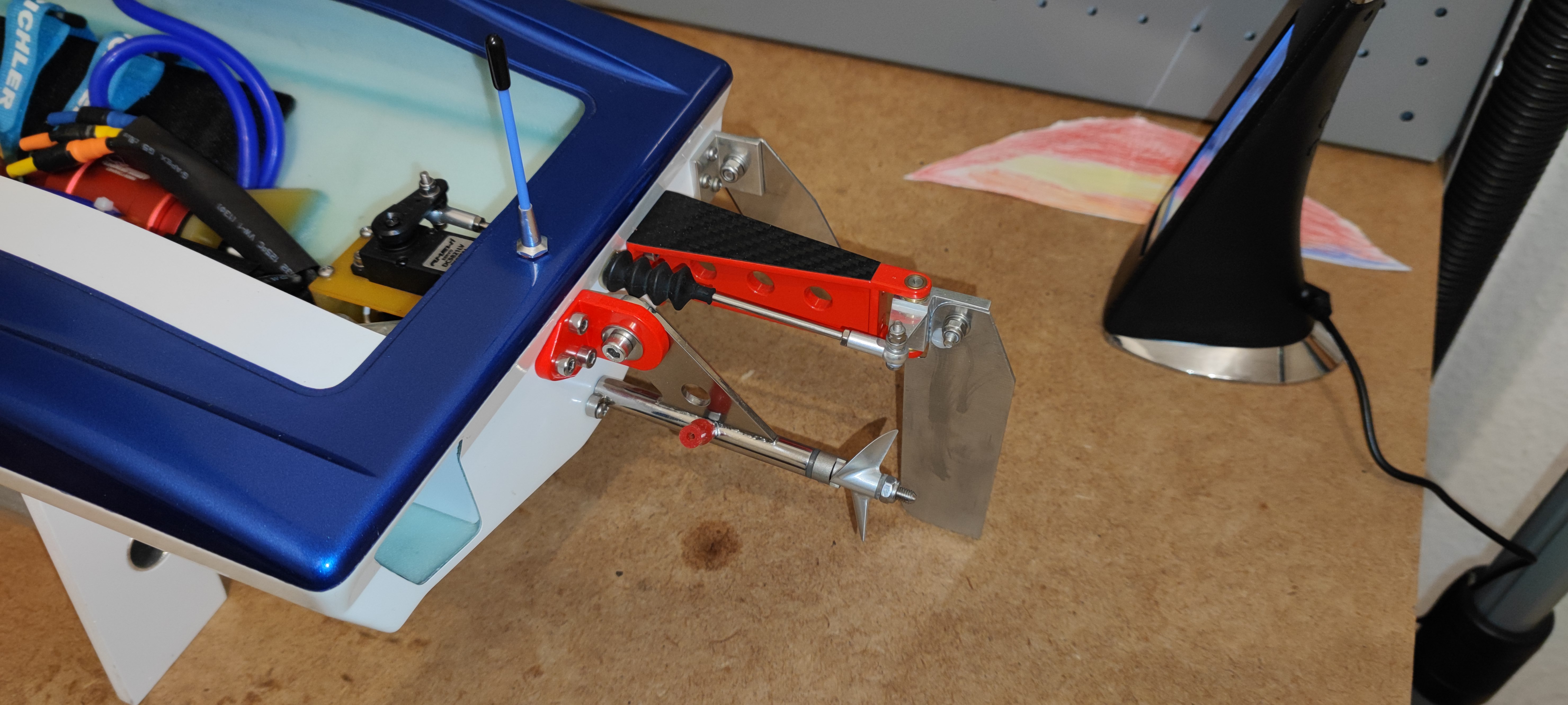

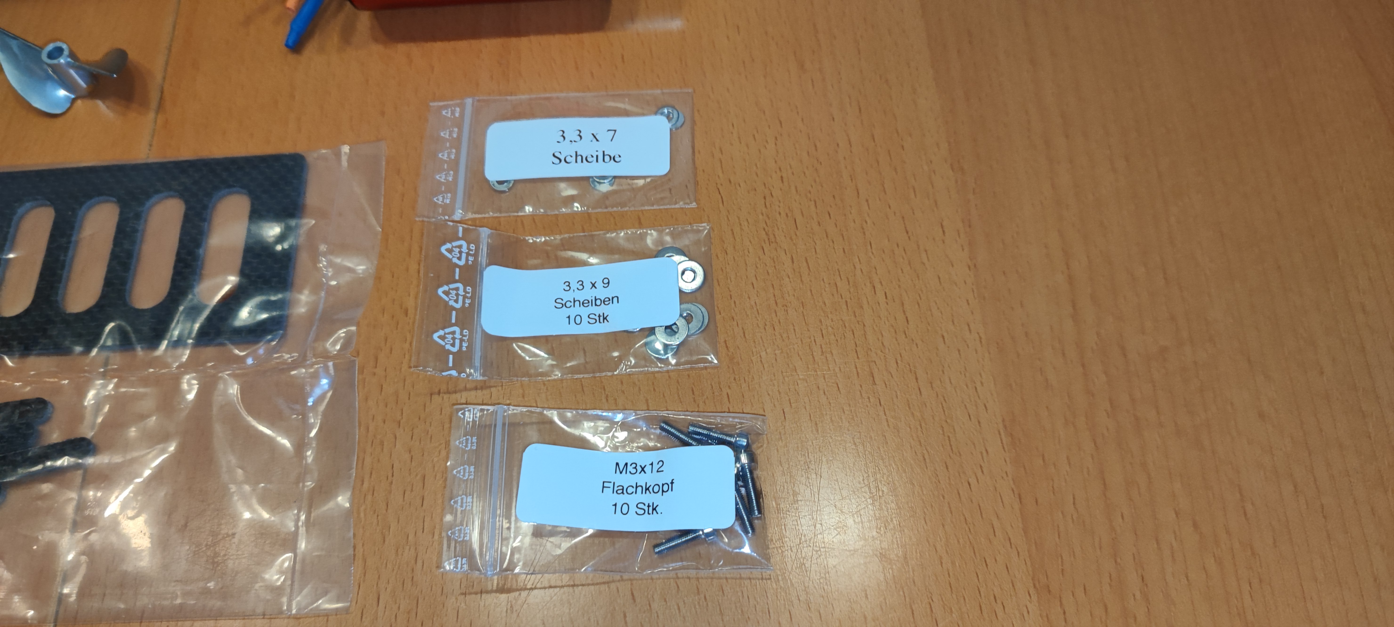

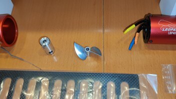

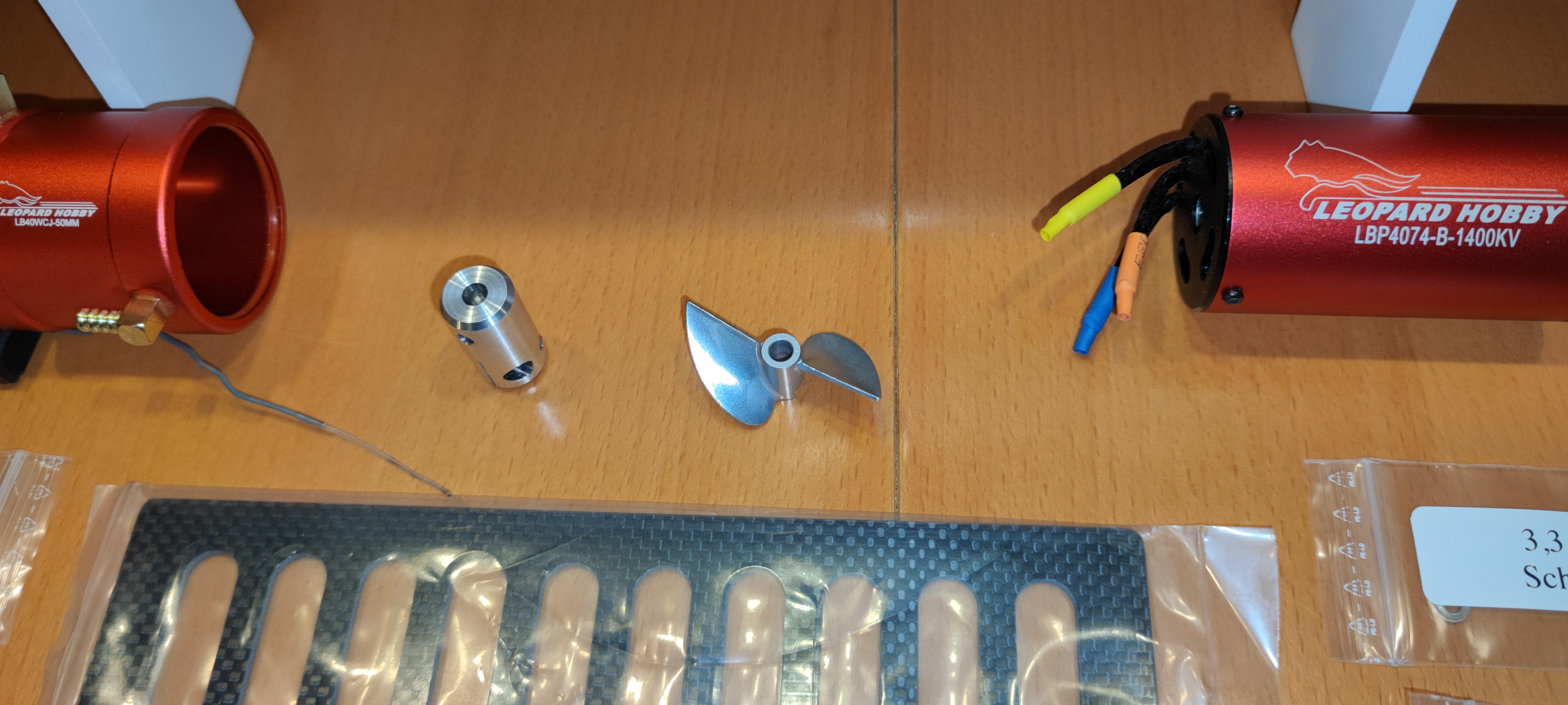

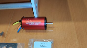

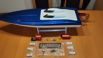

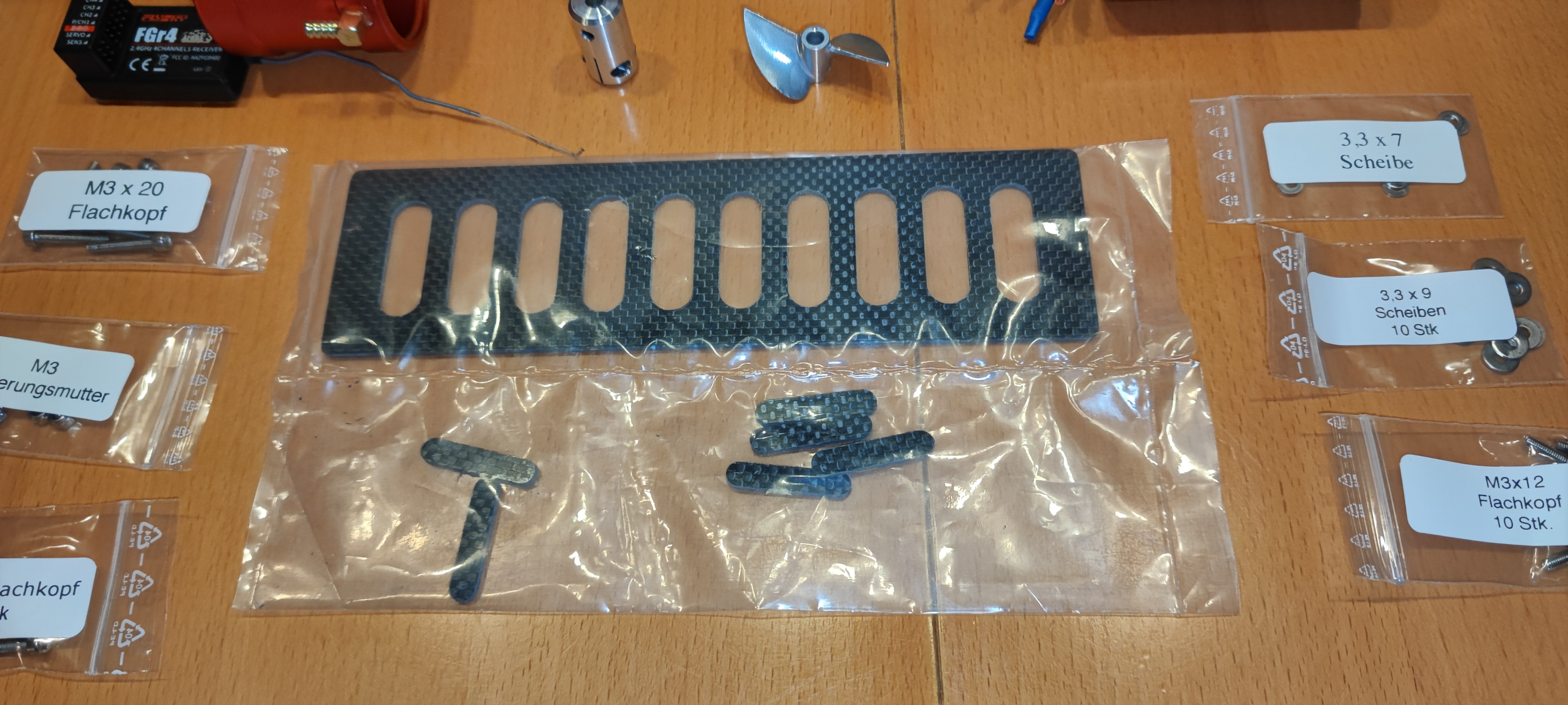

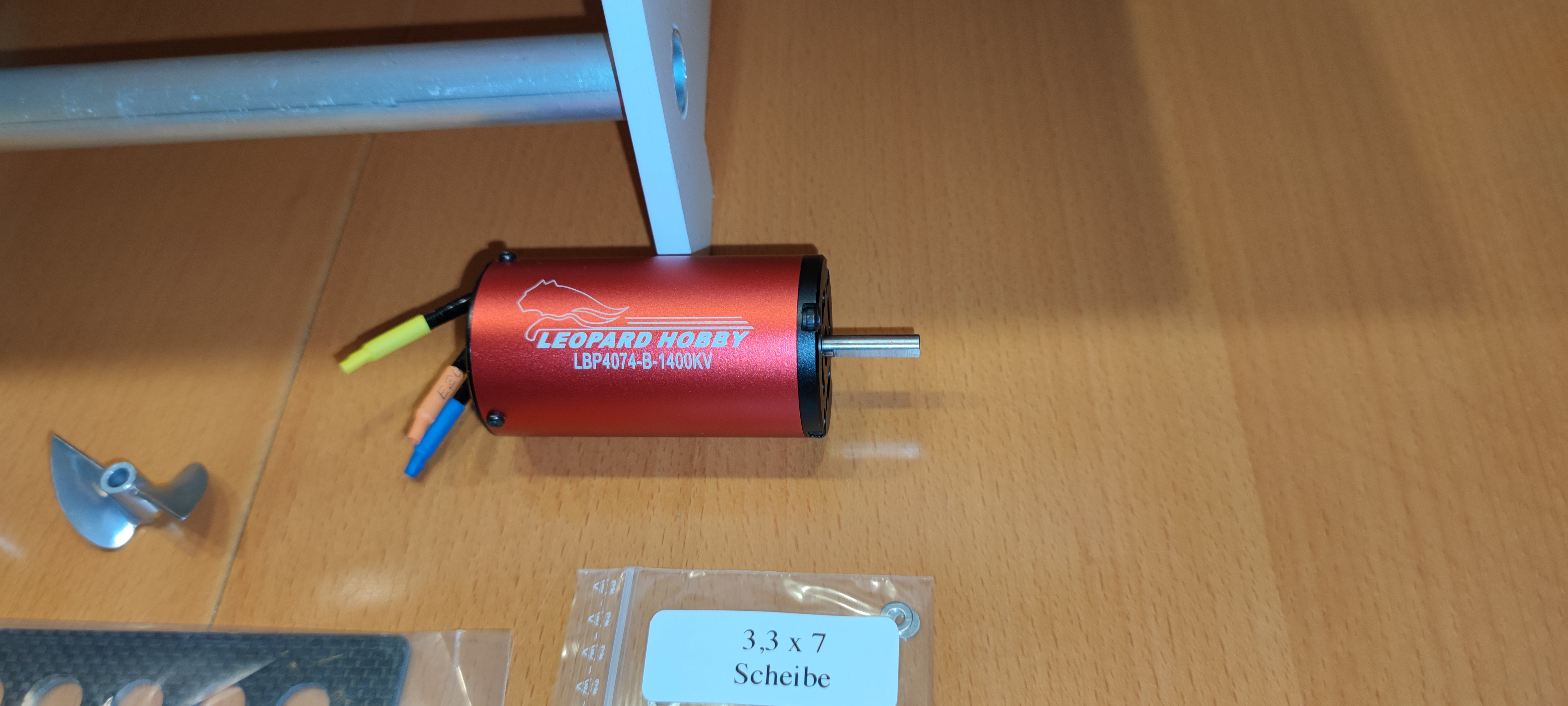

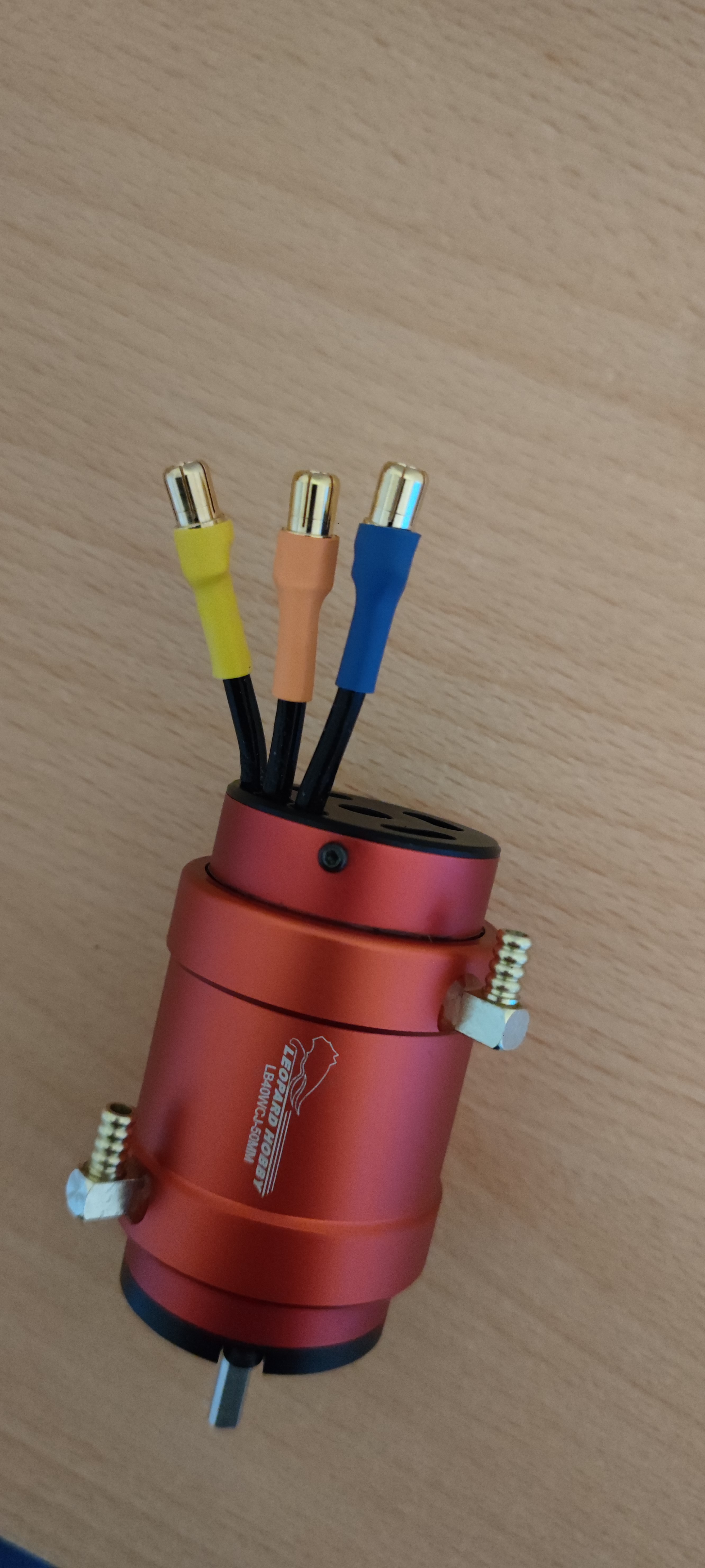

  • Heute habe ich erstmal einen passenden Motor und den dazugehörigen Kühlmantel geordert. Der Motor ist ein 4074 Leopard Hobby mit 1400kv.
    Der Kühlmantel ist ebenfalls von Leopard Hobby und ist 50mm lang. Das Servo für die Ruderanlage hatte ich schonmal im Vorfeld gekauft.
    Es ist ein AMX Racing DC5821LV WP Digital Servo wasserdicht, 21.8kg bei 6V, MG. Der Regler wird ein Seaking 180A V3 von Hobbywing. Gute Grundsteine sind daher schonmal gelegt.

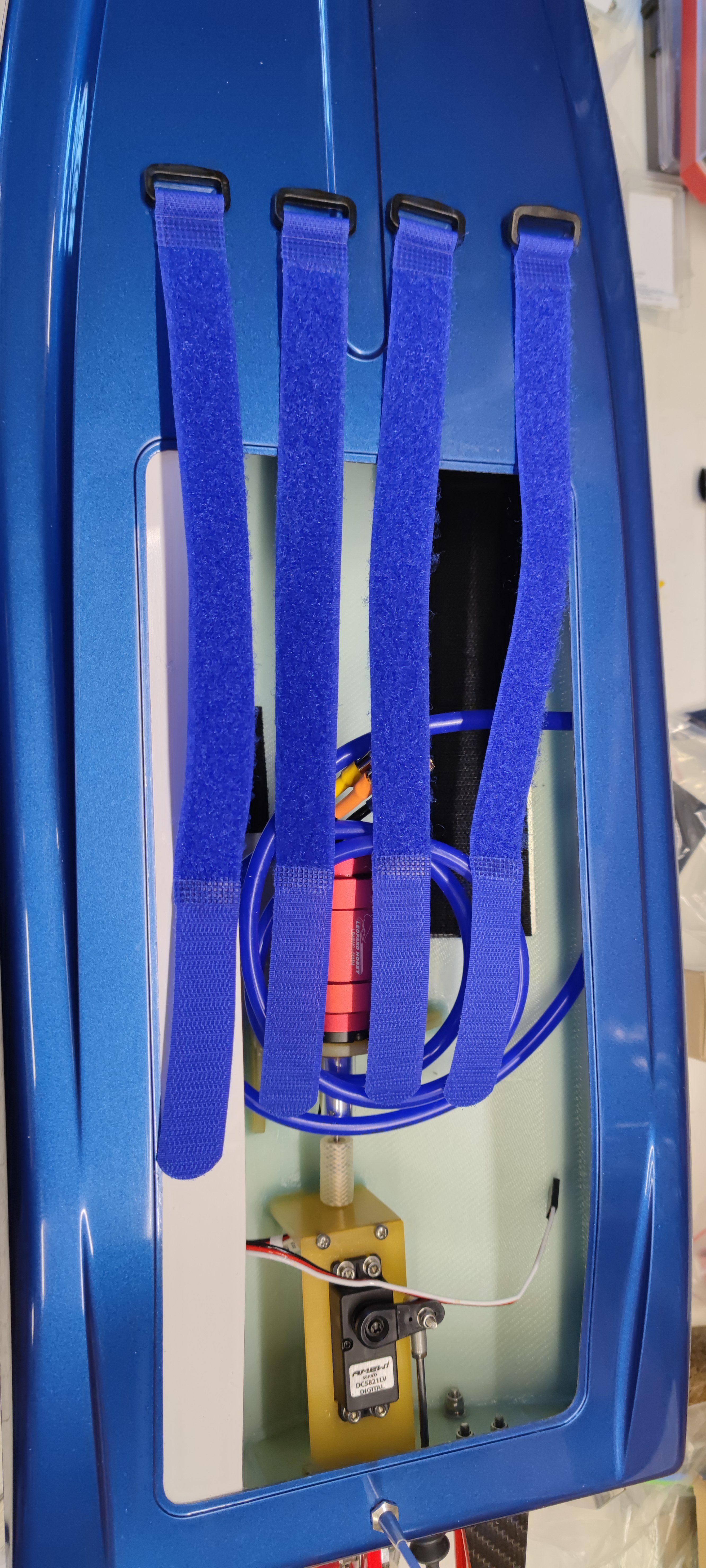

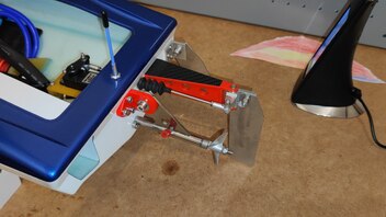

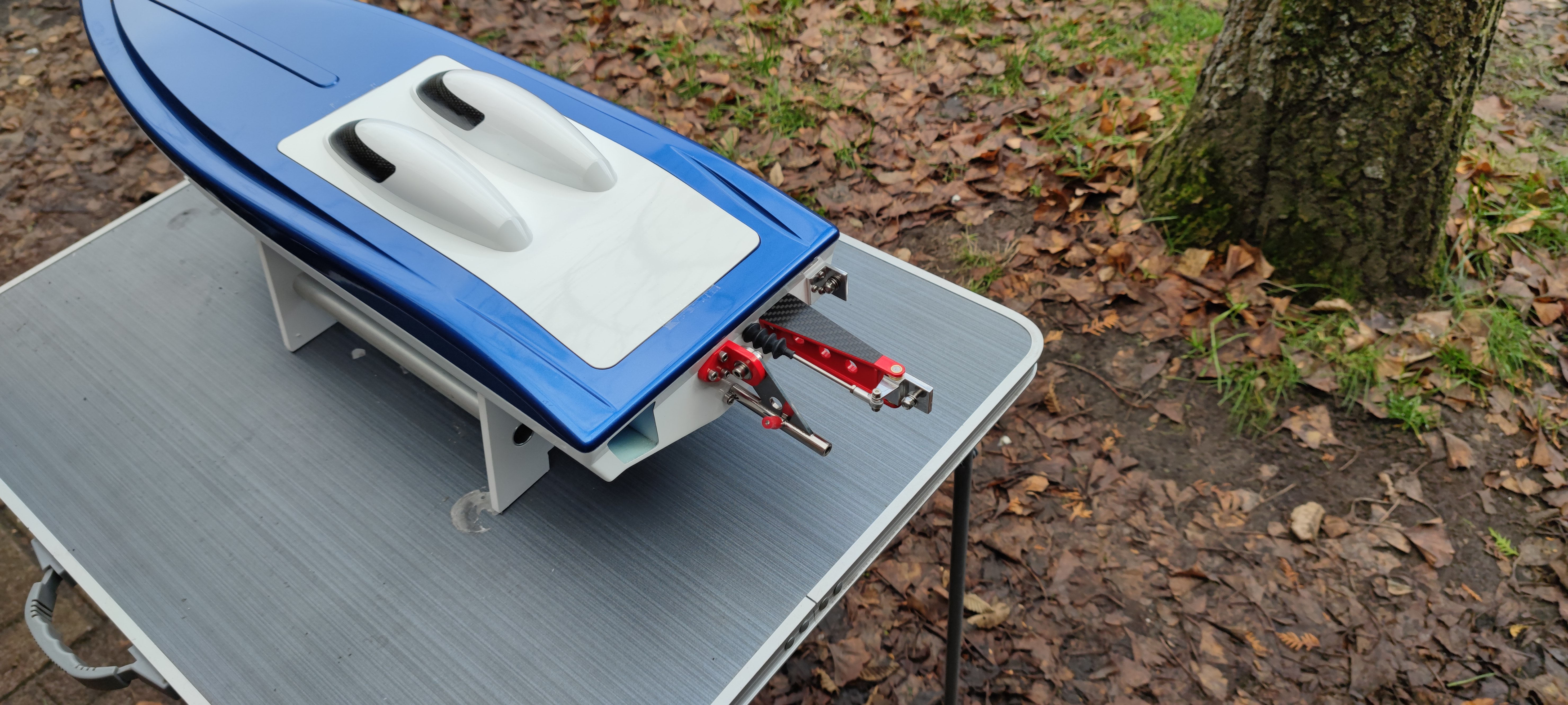

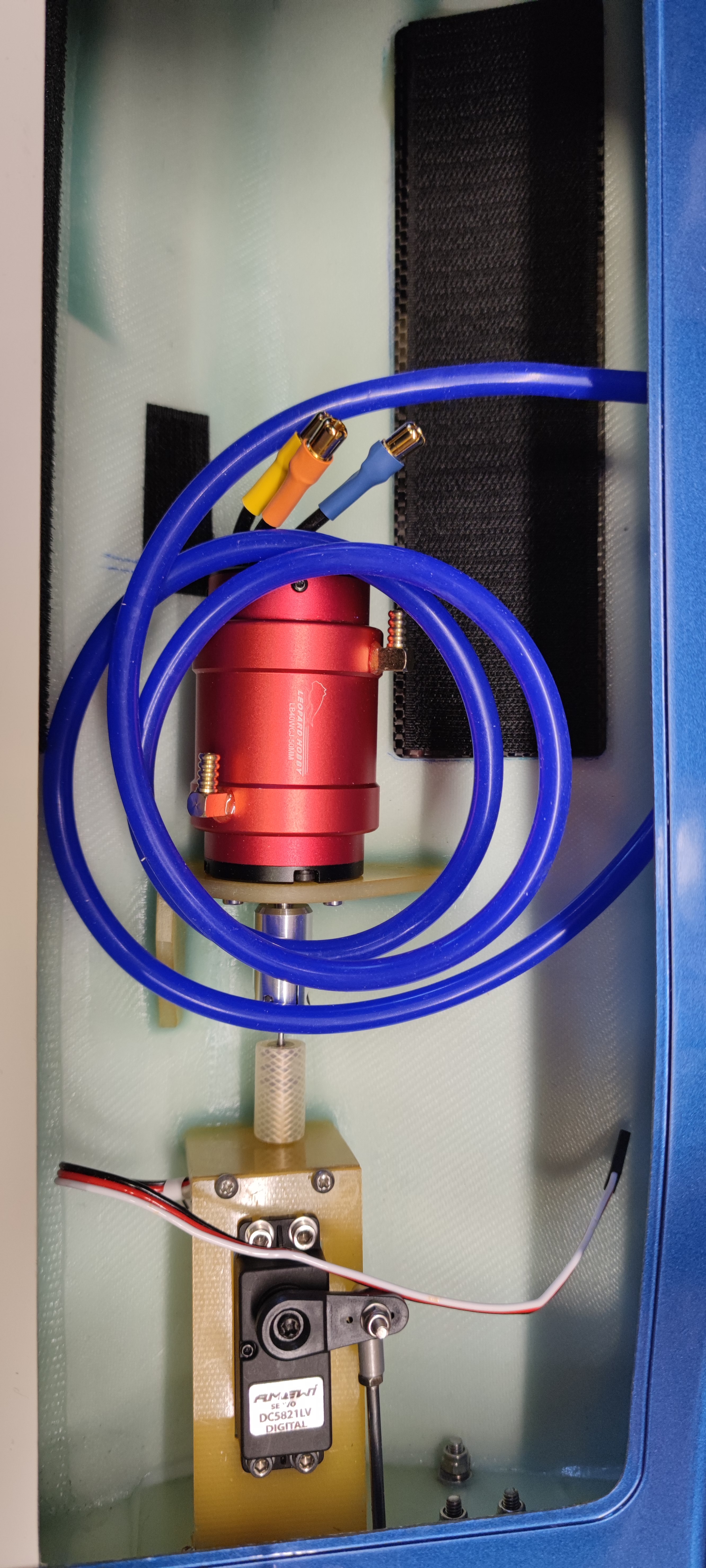

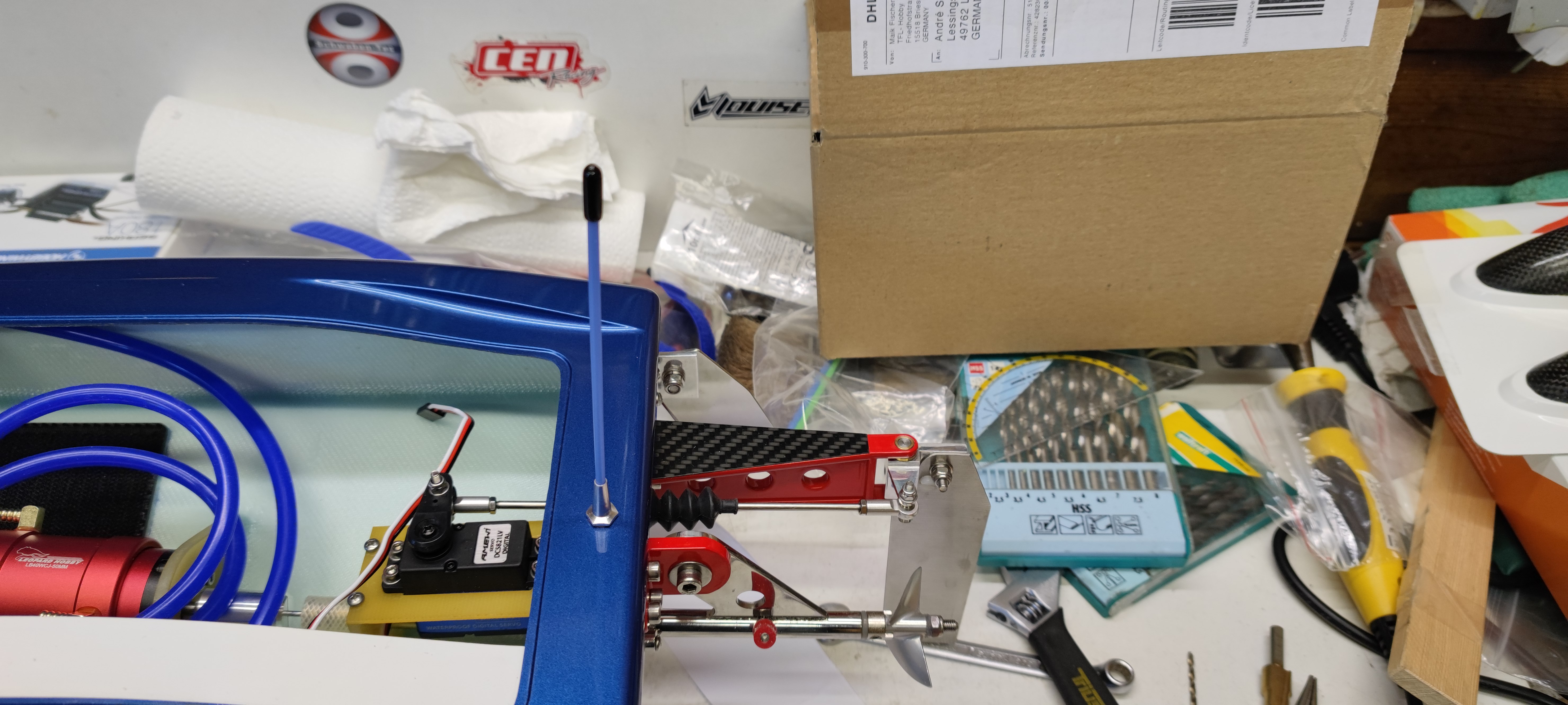

  • 2x3s. SLS Quantum 5000mAh, 40C. Der seitliche Einlass am Stevenrohr dient zur Fettung. Hab dafür extra eine Fettspritze mitgeliefert bekommen. Es ist trotzdem ratsam von Zeit zu Zeit die Welle auszubauen, zu reinigen und neu zu fetten.
