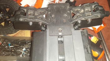

  • Ich hab mir für die hinteren Querlenker ein paar SpritzSchutzbleche aus alten FahrradSchutzblechen ausgeschnitten, damit weniger aufgewirbelter Dreck von den Vorderrädern auf den hinteren CVDs landet.

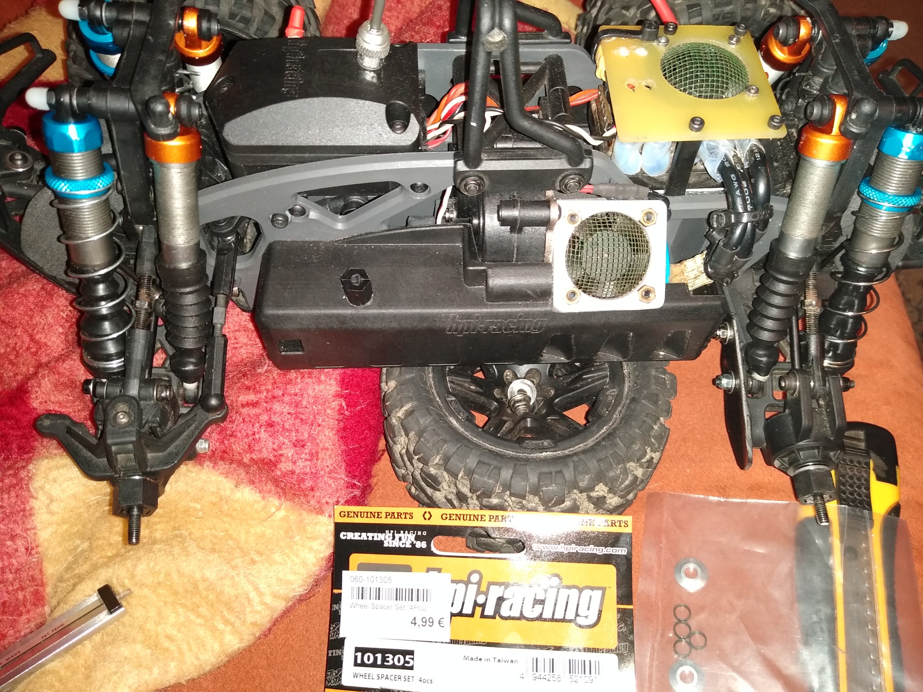

    Die Radachsen von HPI sind nicht ganz Standard. Sie haben zwar auf Höhe der Kugellager exakt 5mm Durchmesser. Auf Höhe der Felge Mitnehmer sind es aber nur 4.7mm. Also gibt es keine wirkliche Alternative zu Mitnehmer von HPI, wenn sie richtig rund laufen sollen. Zum Beispiel die Kunststoffmitnehmer vom HPI bullet. Die sind sogar noch etwas untermaßiger als 4.7mm, und klemmen so durch ihren elastischen Kunststoff schön satt auf den 4.7mm Radachsen. Aus dem Grund(Elastizität) mag ich auch generell Felgenmitnehmer aus Kunststoff viel lieber.
    Nachteil der Kunststoffmitnehmer ist aber, das es sie bei punktueller Belastung zerdrückt. Daher sinkt der Innenring vom Achskugellager in den Mitnehmer ein und schleift dann an den Kugellagerabdeckscheiben, wenn man die Randmutter richtig fest anzieht.
    Aber dafür habe ich auch eine Lösung beim HPI bullet gefunden(2mm dicke Aluscheiben) in dem Wheel Spacer Set hpi 101305. Obendrein beinhaltet dieses WheelSpacerSet auch noch passende StahldrahtistanzRinge(zwischen den Kugellagern), damit sich die Radlager auf den Radachsen nicht verspannen können.

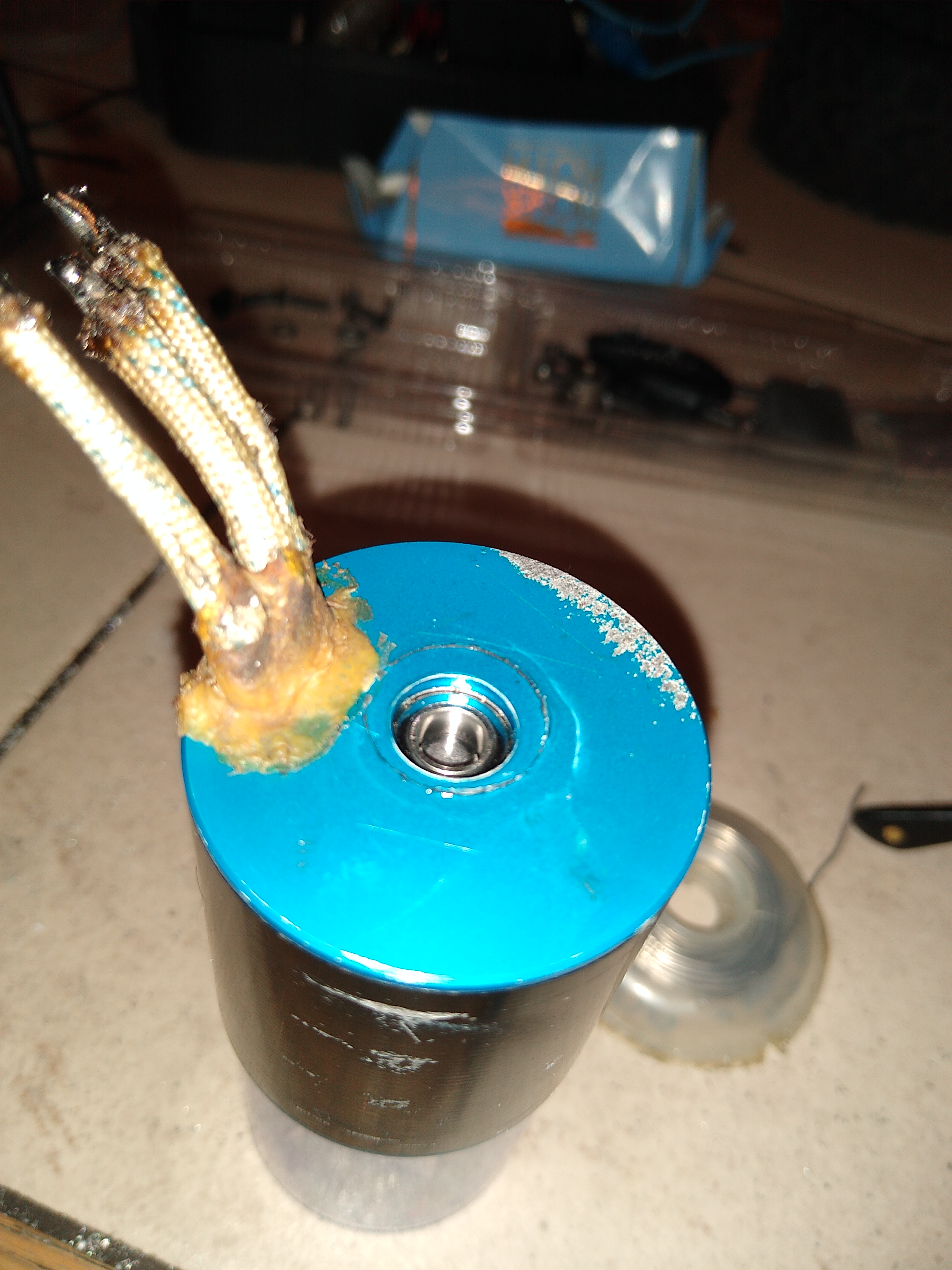

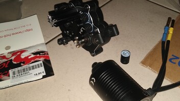

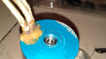

  • Heut hab ich Mal ein paar Rampen aus vereisten Schneeresten geschaufelt. Plötzlich war der Vortrieb Weck, und ich dachte schon"Ritzel lose". Das Ritzel war fest, aber die Motorwelle ist aus dem Rotor gewandert. Hat sich aber schon vorher angekündigt. Ich konnte die Anzeichen nur leider nicht deuten. Mal schauen ob das noch zu retten ist, oder doch Mal ein neuer Motor fällig wird.
  • Die Verklebung zwischen Motorwelle und Rotorkörper hat sich gelöst, und die Motorwelle ist dann langsam mit dem Ritzel zusammen nach vorne aus dem Motorgehäuse rausgewandert. Gott sei Dank hab ich es noch früh genug bemerkt, kurz bevor die Motorwelle ganz aus dem hinteren Motorlager gerutscht ist. Sonst hätte es den Rotor mit Sicherheit völlig zerschlagen. Die Lager scheinen keinen Schaden genommen zu haben.
    Ich hab mir gerade etwas Loctite648(WellenfügrLack) aus meinem MopedShop besorgt. Damit werde ich versuchen, die Motorwelle mit Rotor wieder zu kleben. Danach wäre ein erneutes Auswuchten nötig. Aber wie ich das machen soll, ist mir noch ein Rätsel. Vieleicht hab ich ja auch Glück, und der neu verklebte Rotor läuft auch ohne Auswuchten rund.

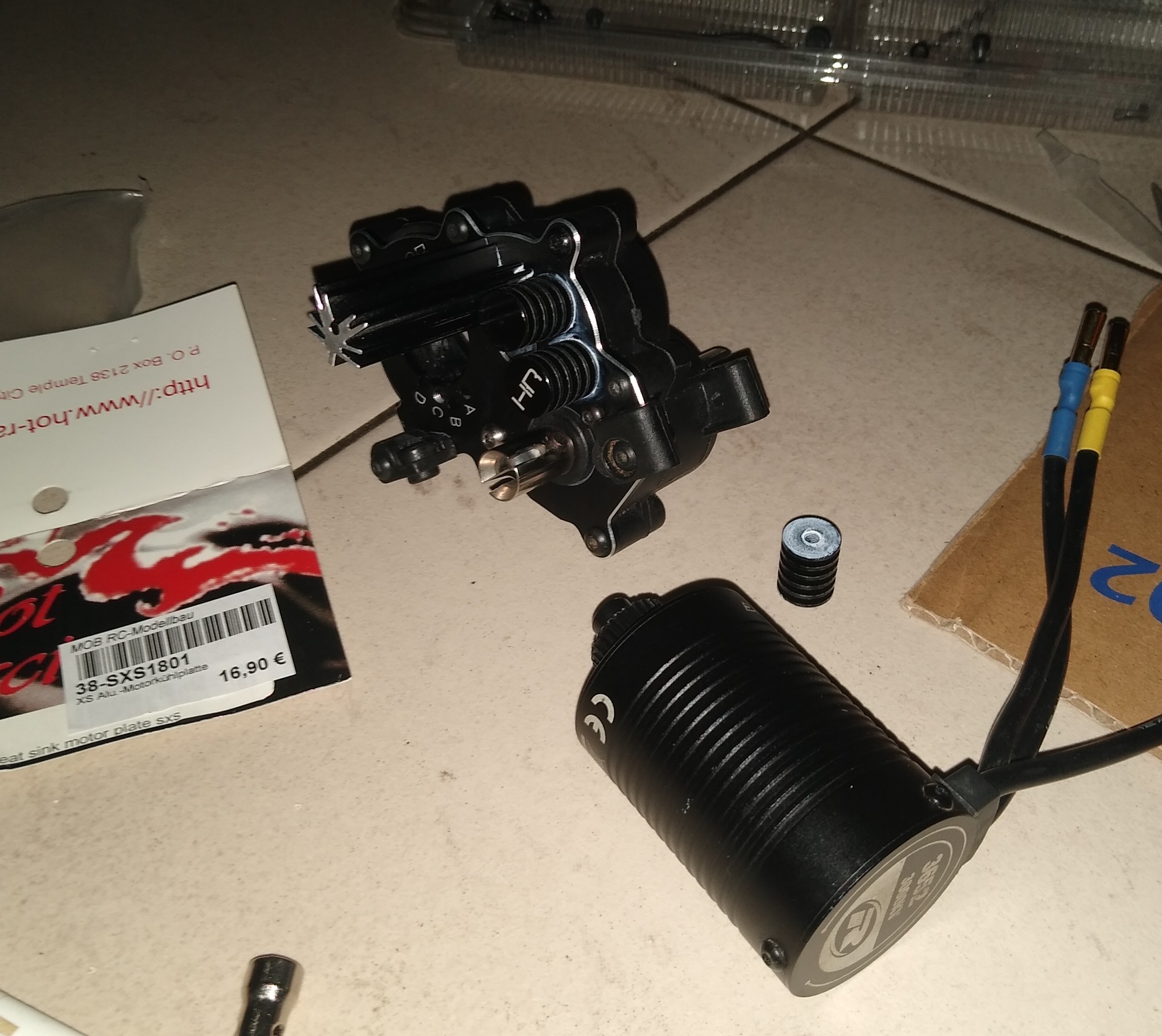

  • Da sich der Savy XS mit dem Tenshock 2220 4100kv schon bei 2s Lipo aus dem Stand aufs Dach legen kann, wollte ich Mal einen zahmen Motor versuchen, damit mein kleiner Neffe seinen Savy nicht gleich gegen die Wand setzt. Mal schauen ob der einfache Razer 3652 3000kv Motor auch ausreicht, um den Savy zünftig zu bewegen. Bei dem kurzen Achsabstand des XS ist ja eh nicht besonders viel Leistung nötig, um ihnen auf die HinterReifen zu stellen.
    Bei der Gelegenheit wollte ich gleich Mal ne passive Motorkühlung testen(ohne Lüfter). Die "Kühltürme" sollen die Oberfläche vergrößern und somit die Wärmeabgabe verbessern. Das Prinzip wurde früher oft auch zur Kühlung der Kohlebürsten an BrushedMotoren verwendet. Da hat das auch was gebracht, weil die Temperaturen an den Kohlebürsten sehr hoch werden können(100°). Ob das auch ausreicht um die relativ "niedrigen" Motorgehäuse Temperaturen zu senken(60°) wird sich zeigen.Den unteren Kühlturm habe ich gegen ein etwas längeres Stück Strangkühlkörper(sk104) ersetzt. Damit vergrößert sich nicht nur die wirksame Kühloberfläche, sondern verbessert sich auch die Wärmeausbreitung im Alu. Weil der Querschnitt bei dem längst geschlitzten Strangkühlkörper deutlich größer ist als bei dem runden und quer geschlitzten Kühltürmen.

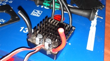

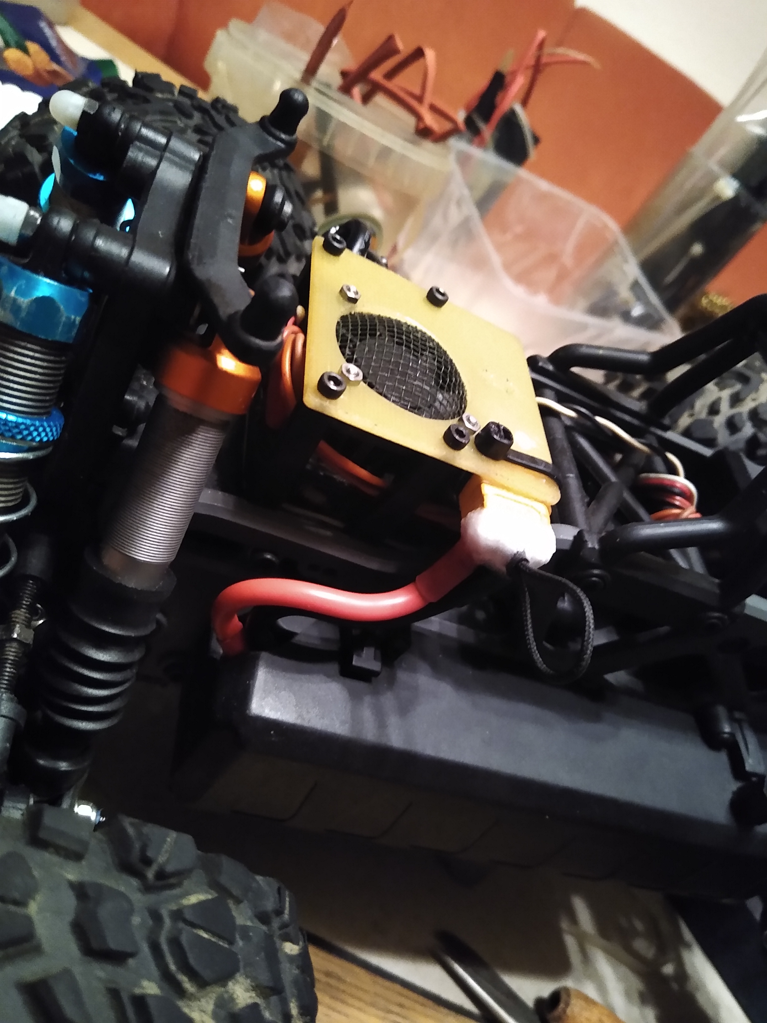

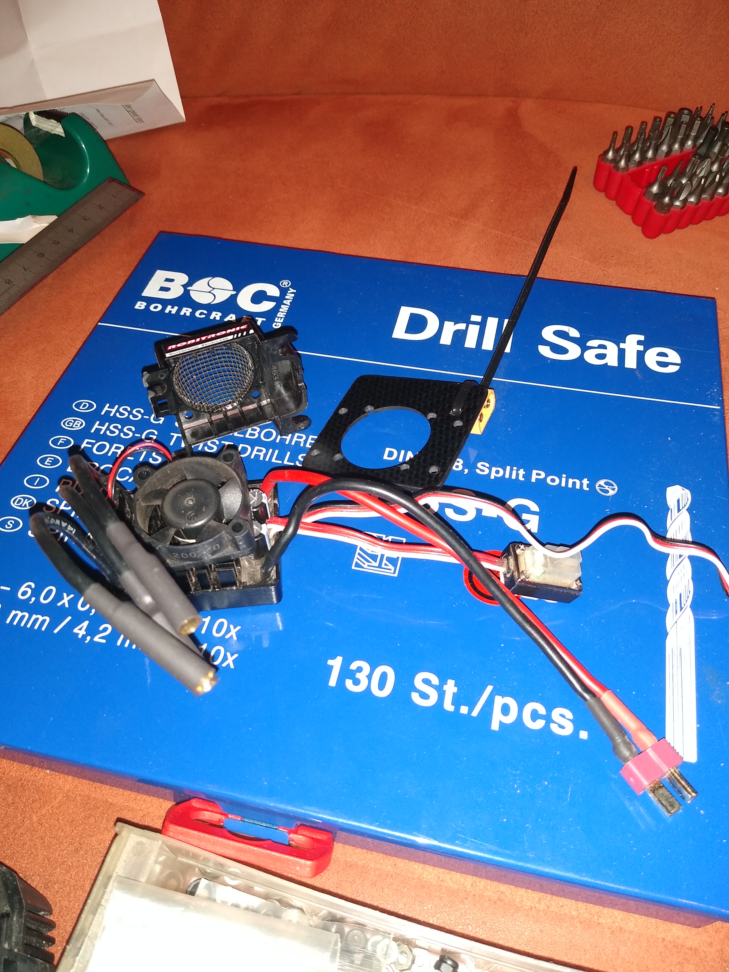

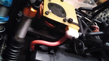

  • Der Razer ten 3652er 3000kv Motor kommt im 50€Set mit einem razer 50A/kurz300A ESC. Bei den Razer Ten Sets mit mehr als 3000kv Motor, liegt laut Anleitung ein 60A ESC bei. Wirklich reinschauen kann man leider nicht in die Razer ESCs, weil sie vergossen sind. Anhand der mit Multimeter von aussen messbaren Werte, würde ich aber vermuten, das die beiden ESC-Versionen technisch identisch sind. Die von aussen erkennbaren Rubycon Elkos (2x 16V/470μF, ZLH Serie) lassen auch "hochwertige" Innereien vermuten.
    Vor dem Einbau im XS, habe ich den Kühlkörper etwas von VergußmasseResten befreit. Ausserdem wieder so eine FliegengitterKuppel als Lüftergitter ins ESC Gehäuse geklebt. Um den XT60 Akkustecker fest montieren zu können, habe ich wieder so ein kleines "Topdeck" über dem ESC montiert. Dieses mal aber aus CFK, wegen der schwarzen Optik.

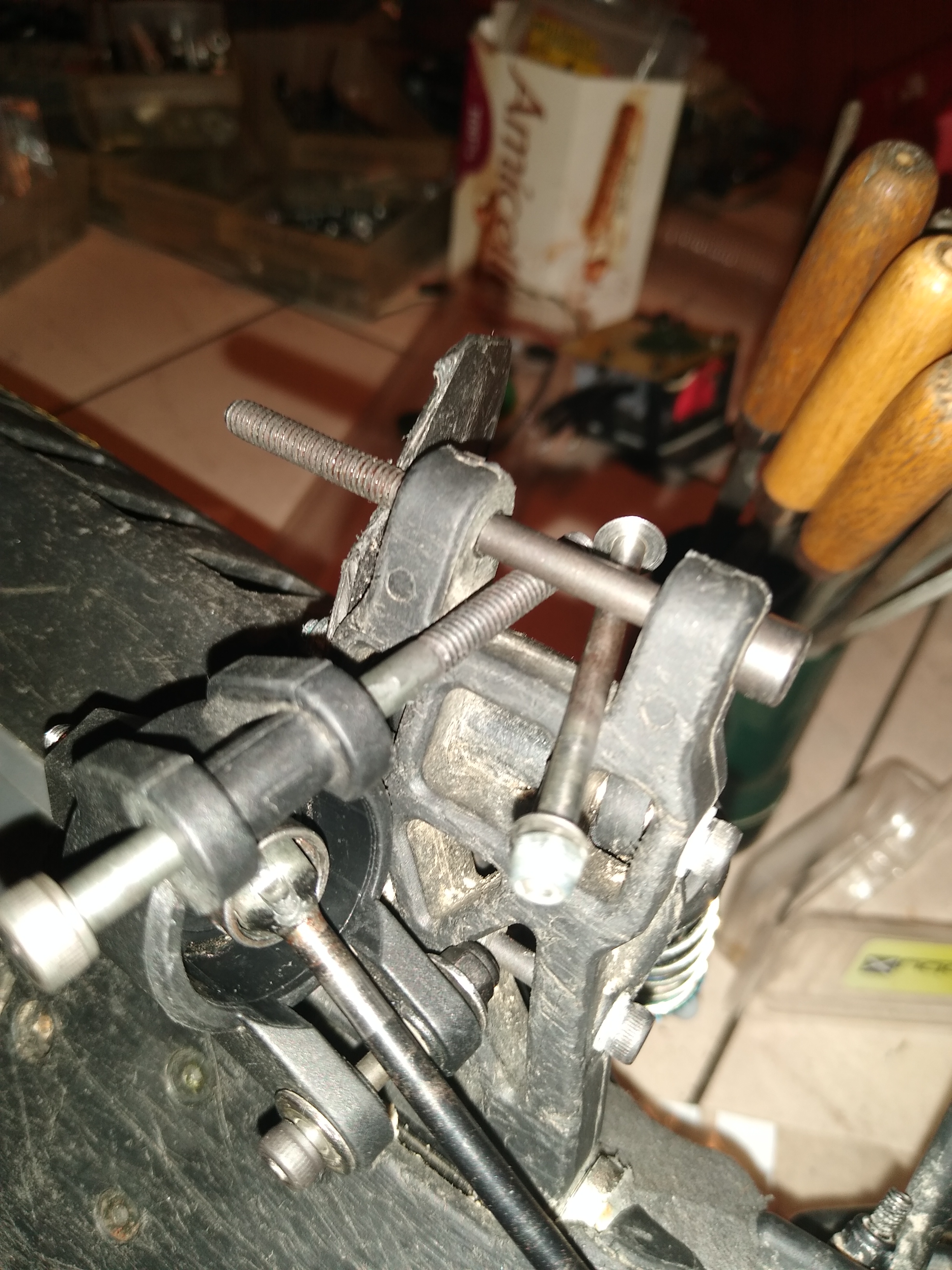

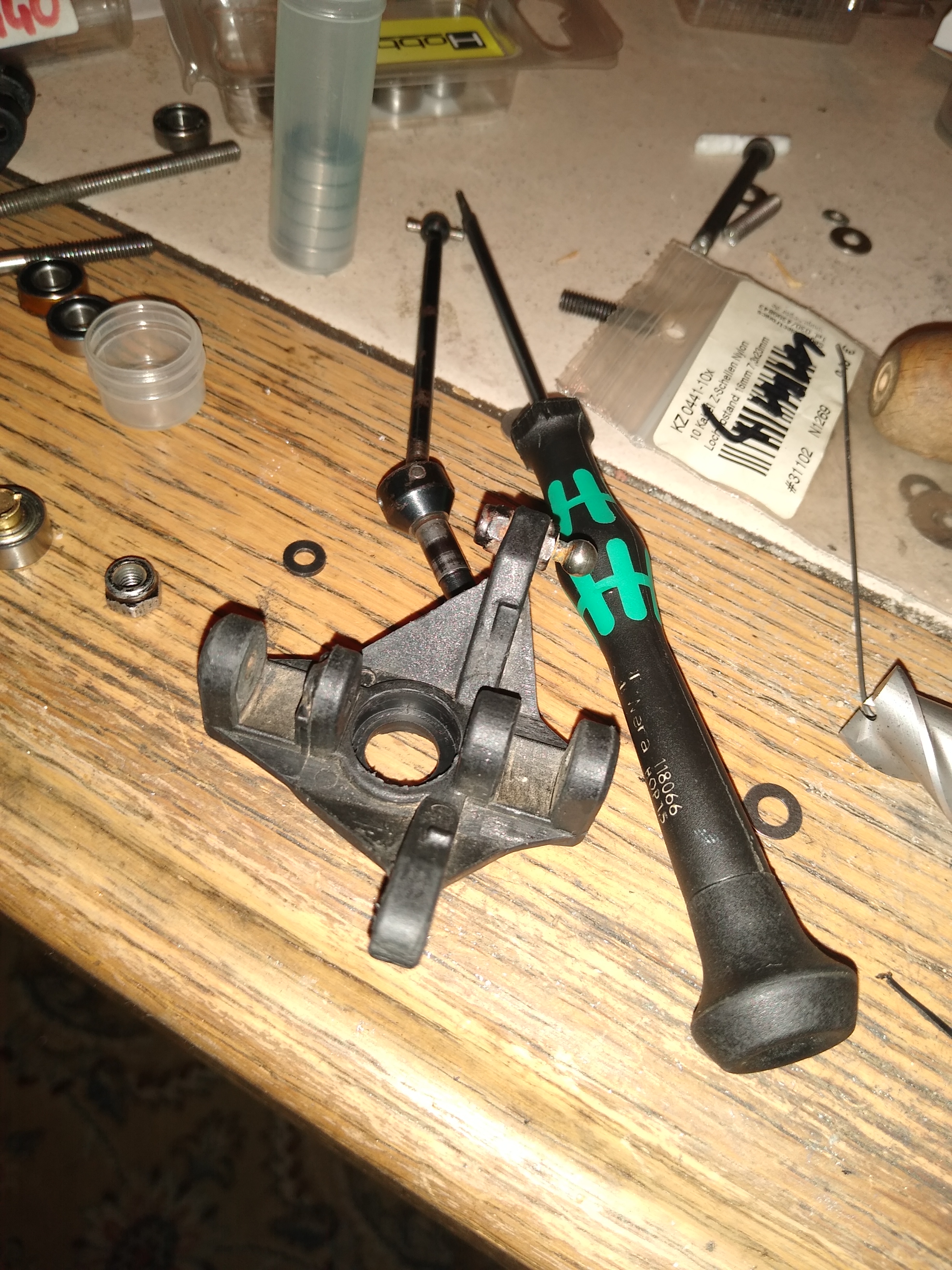

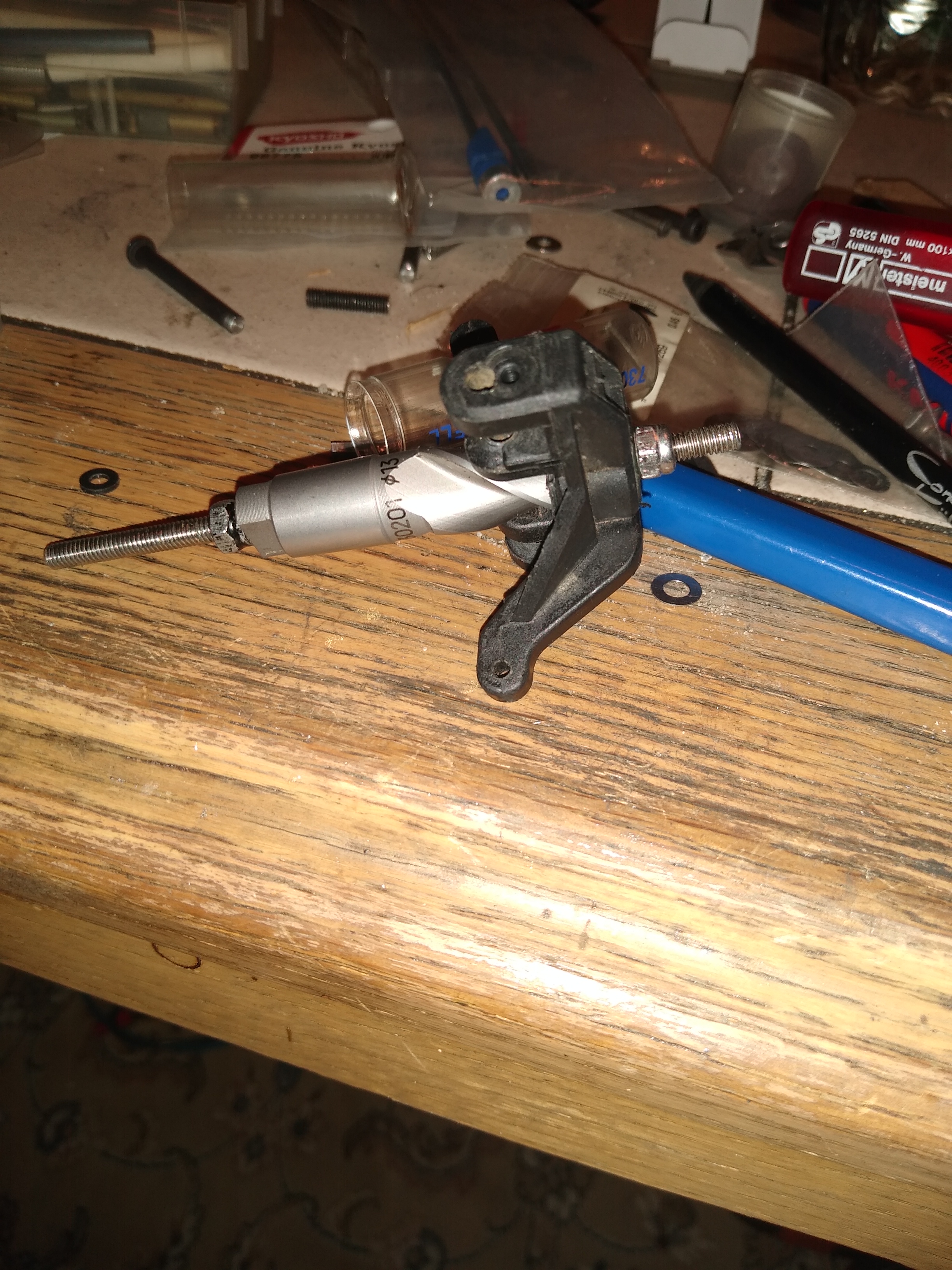

  • Die äußeren Querlenkerachsen(3.1mm) hab ich nun auch gegen 4mm dicke Achsen getauscht(wie auch schon die inneren). Weniger weil sie sich verbogen haben, sondern weil sich die 3.1mm Achsen in den Kunststoff der Querlenker gearbeitet haben(ausgeschlagen). Die dickeren Achsen haben einfach ne deutlich größere Auflagefläche, und arbeiten sich daher nicht so leicht in den Kunststoff rein.
    M4x55 Schrauben im din912 Format(12.9 Härte) eigenen sich perfekt dafür, weil ihr glatter Schaft genau die richtige Länge hat. Das Gewinde der m4x55 er Schraube auf dem Bild muss natürlich noch gekürzt werden, und den Schraubekopf Werd ich auch noch etwas abspecken.
    https://www.rosentaler-schrauben.de/Befestigungste…x-55--3910.html
    Zum weiten der 3.1mm Löcher im Querlenker und C-Hub auf 4mm, habe ich einfach ne Vierkant- und Dreikant- Schlüsselfeile verwendet. Durch ihre leicht konische Form, zentrieren sich die Schlüsselfeilen per Bohrmaschine fast automatisch in dem 3mm Loch. Das entstandene Loch ist leicht untermaßig(3.9mm). So sitzt der Schaft der M4 Schraube schön satt in dem Loch, dreht aber mit Schmierstifft geschmiert trotzdem schön leichtgängig.
    Die Lagersitze der Achslager im C-Hub habe ich dieses Mal mit Sekundenkleber "beschichtet", damit die Achslager strammer sitzen. Hat ja auch schon bei den Kugelpfannen prima funktioniert. Daher wird es an den Lagersitzen bestimmt auch gut halten.

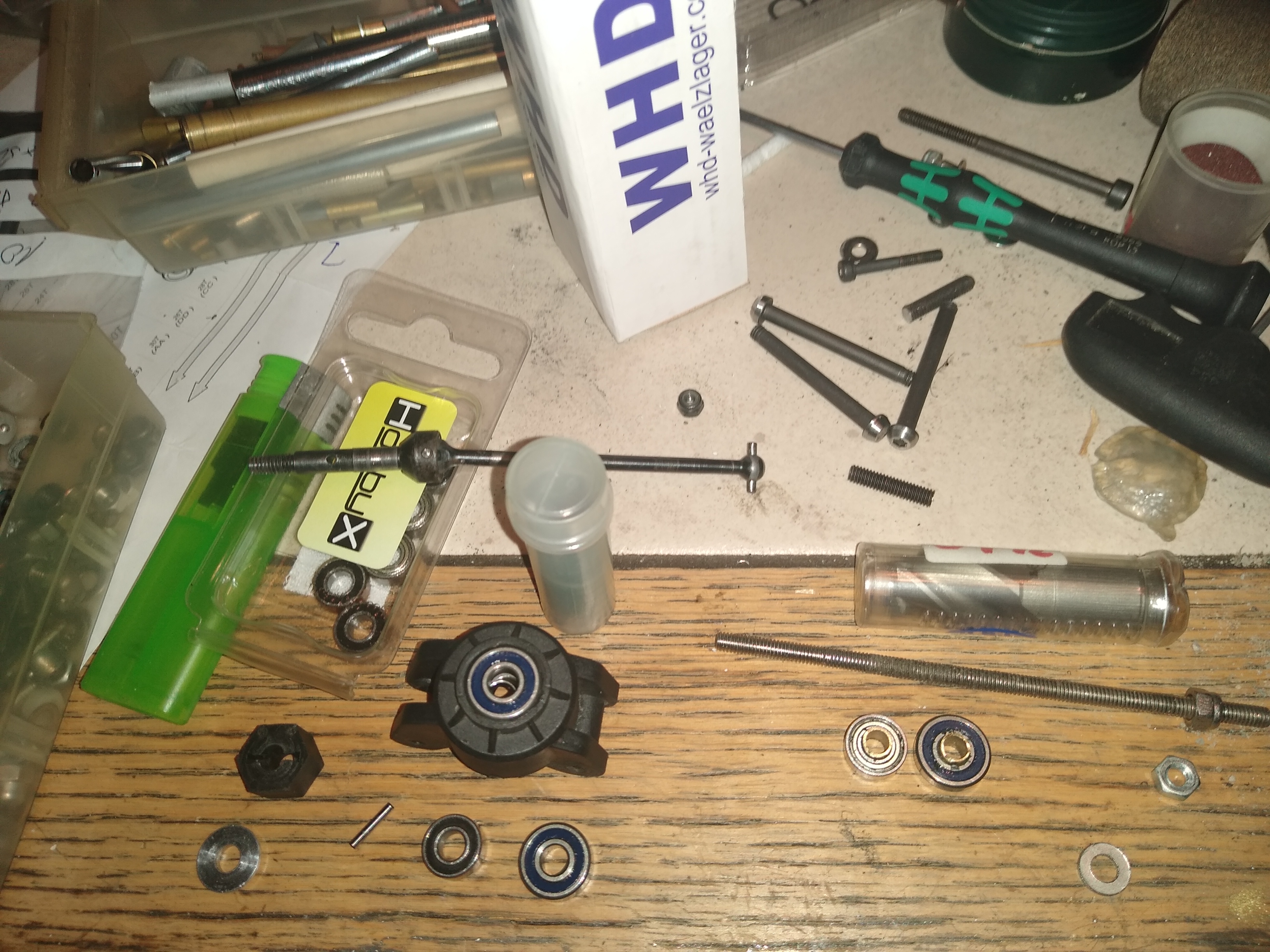

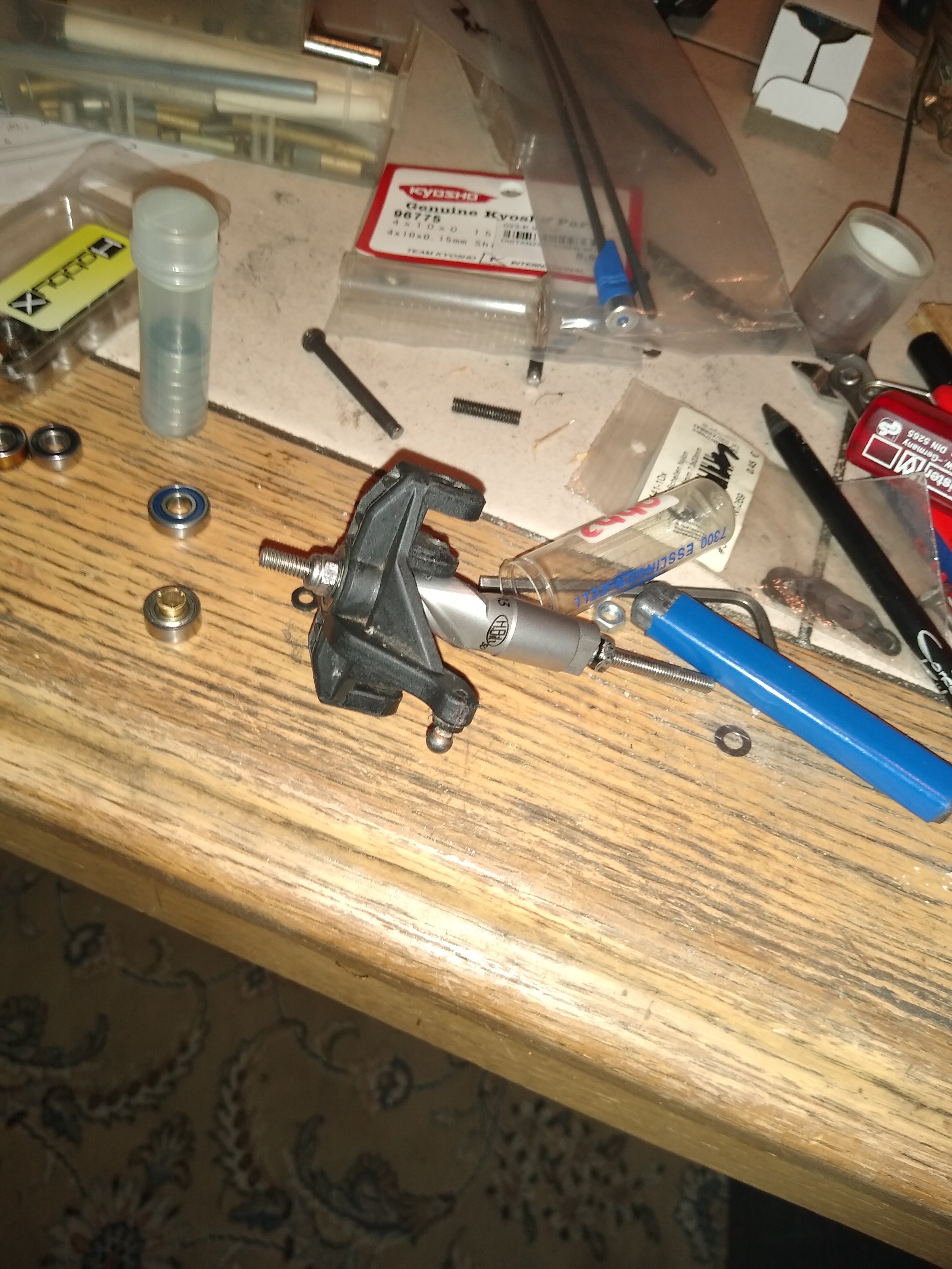

  • Die originalen 11x5x4mm Achslager halten bei mir nur gut fünf Akkuladungen durch, bevor sie anfangen zu rasseln. Also hab ich schon vor einer Weile Mal ein paar etwas größere Kugellager(695 RS2) für kleines Geld gekauft. Diese Lagergröße (13x5x4mm) wird oft in günstigen Fahrradpedalen verbaut. Das lässt mich hoffen, das diese Lager deutlich stabiler sind.
    Also hab ich heute Mal versucht die AchsLagersitze in den C-Hubs auf 13mm zu vergrößern. Hat mit dem 13mm Flachsenker und Lagerführung erstaunlich gut funktioniert. Um zu testen ob der Aufwand wirklich lohnt, hab ich erstmal nur eine Seite mit den größeren Lagern ausgestattet.

  • Mit den 5x13x4mm noname Kugellagern war ich ja nicht zu zufrieden(Stückpreis 0.70€), weil sie schon in Neuzustand sehr rauh laufen. Als Ersatz bin ich bei Revolution Design fündig geworden. Die Lager haben auf einer Seite gelbe Gummiabdeckung, und auf der anderen Seite eine MelallAbdeckscheibe. Die scheinen deutlich bessere Qualität und Passgenauigkeit zu haben, und sind bei Ruddog auch noch relativ günstig zu bekommen.
    https://revolution-rc.com/our-products/a…a-bearings.html
    Und hier nochmal Bilder vom Aufweiten der AchslagerSitze auf 13mm in den C-Hubs.
  • Ich hab mir mal die etwas rauh laufenden noname Lager genauer angeschaut. Sie haben nur sehr geringe Lagerluft(fast nicht vorhanden). Bei sehr geringen Drehzahlen (wie an einer FahrradPedale, oder an der Lenkung) kann man das machen, und hat eventuell sogar Vorteile. Bei höheren Drehzahlen(an den XS Savy Achsen 2000-3000Umin) laufen Lager mit so geringer Lagerluft aber sehr schnell heiß, und verlieren dadurch auch sehr schnell ihre Schmiermittel Füllung.
    Daher hab ich jetzt auf allen Achsen die Ruddog 5x13x4mm Lager verbaut.Die laufen nicht heiß, und halten bisher sogar hohe Axialkräften sehr gut aus. Lagerspiel ist an den Axen ist nun praktisch auch nicht mehr vorhanden. Nur die Kugelpfannen an den oberen Querlenker sind schon wieder ausgeschlagen. Da braucht ich irgendwas stabileres.

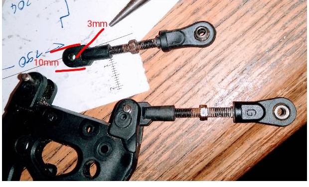

  • Die "Kugelpfannen" dürfen halt nicht mehr als 10mm Aussendurchmesser haben, damit sie sich nicht verklemmen. Das begrenzt die Auswahl deutlich. Also kann ich es nur mit dickeren Kugelpfannen versuchen. Aktuell habe ich 4mm dicke verbaut. Da der Bolzen aber nur 3mm Durchmesser hat, schlagen die Pfannen trotzdem relativ schnell aus. Bolzen mit mehr Durchmesser kann ich leider nicht verwenden.
    Die Bolzen haben ne kleine Rolle bekommen damit ich sie mit einem Seitenschneider besser fassen und rausziehen kann.
