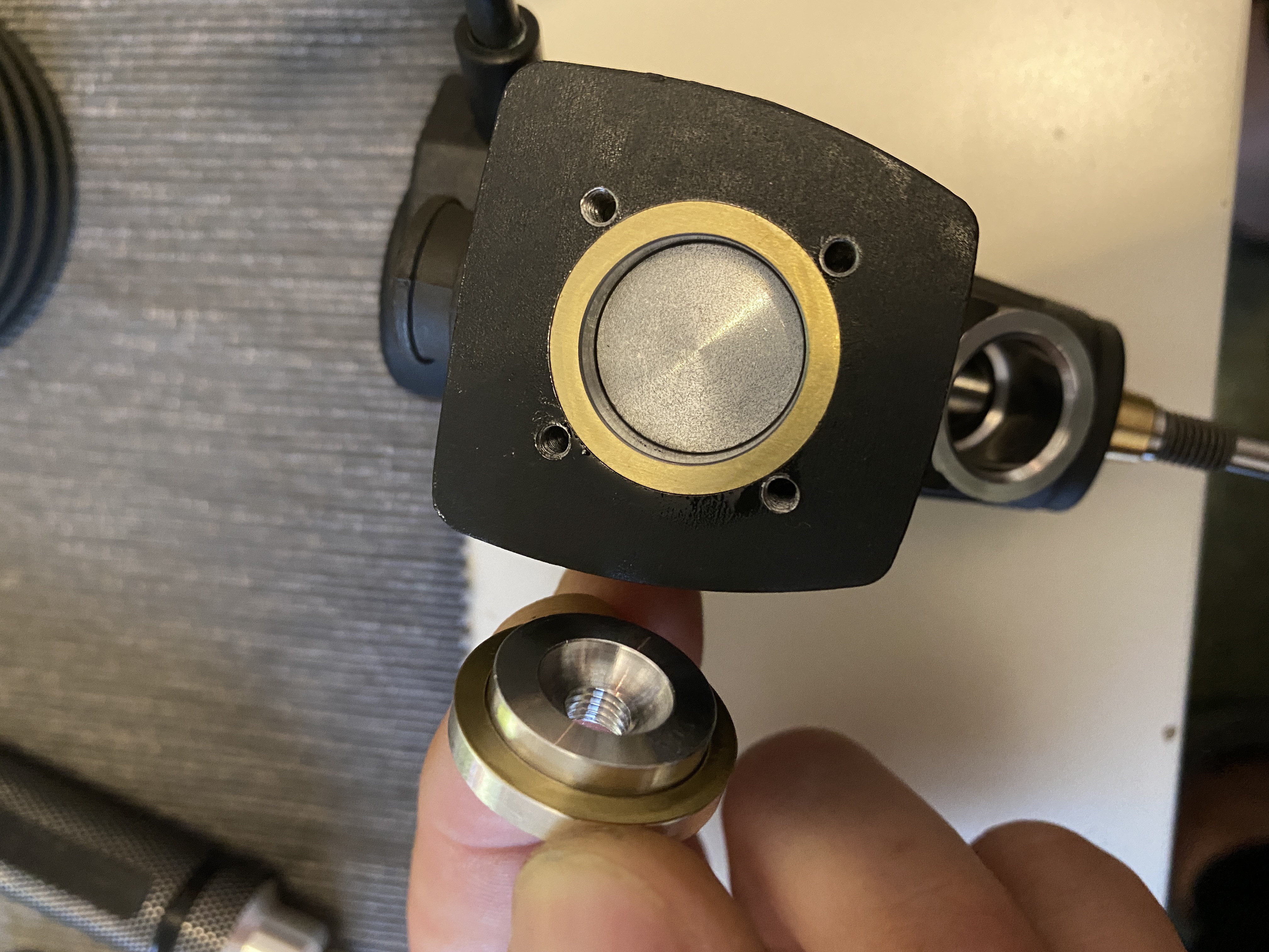

  • So hab es geschafft heute ein Video zu machen, mit einem negativen Ergebnis :(
    Nur zur kurzen Schilderung, Wenn ich die LSN nur ein bisschen rein oder raus drehe geht er entweder aus oder gibt Vollgas. Wenn ich den Spalt im Vergaser minimal verändere (auch an der Fernsteuerung) entweder aus oder Vollgas, gefühlt gibt es kein dazwischen, ich hoffe man merkt das auf den Videos. Hab einige gemacht.
    Das eine Bild hab ich gemacht von der Glühkerze im Motor, also meiner Meinung nach ist er da Nass, kann es sein das er da undicht ist ? Sowas schon mal jemand gehabt ? Ich glaube er zieht wirklich Falschluft, wenn ich den Auspuff zuhalte, dauert es gefühlt auch etwas bis der Motor aus geht.
    Anbei ein Wetransfer Link von den Videos.
    Vielen dank vorab schon mal für alles.

  • "Sowas schon mal jemand gehabt ?"
    Ich habe mindestens um die 300 Nitro Motoren verschiedenster Größen und Hersteller im verlaufe meines bisherigen Lebens zum reparieren/aufbauen,abstimmen in den Fingern gehabt, von daher ein klares "Ja". :whistling:
    Solltest du den Motor neu mit Rechnung gekauft haben, würde ich an deiner Stelle Ersatz /Geld Zurück anfordern.
    Entgegen dem was Häufig und gern so über Motoren der Firma Force geschrieben wird , halte ich diese Persönlich im Anbetracht des Preis/Leistungsverhältnis für gar keine so schlechte Motoren , ABER..
    ...Diese haben nicht selten so wie einige andere Hersteller auch Oftmals mit der Verarbeitungsqualität/Produktkontrolle so ihre Probleme.
    Ich habe es mehrmals erlebt das Motoren der Firma Force zwischen Vergaserhals und Vergaseraufnahme am Motorgehäuse nicht zu 100% dicht waren ,was natürlich ein einstellen praktisch unmöglich macht.Soll solch ein Motor dennoch zum laufen überredet werden, besteht dort daher Handlungsbedarf.
    Es ist zwar gemäß meiner Erfahrung die häufigste Ursache, leider aber nicht die einzige Möglichkeit wo solch ein Motor falsch Luft ziehen kann.
    Folgendes gilt daher zu prüfen:
    -Bronze Dichtungsring an der Kerze vorhanden?
    - Fester Sitz der vier Schrauben am Kühlkopf (es ist zu empfehlen diese komplett zu lockern und vernünftig Stück für Stück über Kreuz fest zu ziehen).
    -Seilzugstarter entfernen und die die Dichtigkeit der "Backplate" kontrollieren (ebenfalls vier Schrauben und häufig mit einer Papierdichtung versehen ,beim verschrauben wie beim oberen Hinweis vorgehen).
    -Korrekte Montage des Vergasers und korrekter Sitz der zwei am Vergaserhals befindliche O Ring Dichtungen
    -Vorderes Kurbelwellenlager (welches mit dem Motorgehäuse nach Außen hin abschliesst) auf Dichtigkeit kontrollieren)
    Es ist vieles Machbar und prinzipiell kann man selbst einen leicht unförmigen Vergaserhals Nachträglich vernünftig abdichten. :thumbup:
    Eine Ferndiagnose ist immer schwierig ,doch das sind definitiv die "Top .5 " Ursachen die ich bisher an Motoren mit ähnlicher Symptomatik erlebt habe. ^^

    Aber was würdest du anhand der Videos und Bilder sagen ? Also ich denke auf jedenfall Falschluft. Weil minimale änderungen dazu führen das er aus geht oder direkt sehr hochdreht.
    Sprit oben in der Kerze hatte ich noch nie, obwohl ich die bei meinen alten Motoren zum Starten sogar immer etwas gelockert habe.
    Kann das eventuell an der lockeren Führungshülse vom Kolben liegen ?
    Klar ist eine Ferndiagnose immer schwer, aber was wäre deine Vermutung ?

  • So, jetzt aber!
    Zwecks Händler, falls in Deutschland gekauft, steht dir das zu!
    Na dann gehe ich mal die Punkte durch :anstossen:
    1.Gut
    2.Es ist vollkommen normal das du mit dem Kolben die Laufgarnitur hochschieben kannst,das liegt daran, dass die Kompression anders als bei den "großen Motoren" über die leicht konische Form der Laufgarnitur erzeugt wird.Jedoch bleibt diese ,sobald der Brennraum welches ja unter dem Kühlkopf sitzt verschraubt ist , an Ort und Stelle,wichtig ist das diese nicht verdreht ist! Schrauben waren also fest,das ist schon mal gut!
    3.Das würde ich sogar vorher bereits tun,den kommt die luft von dort, so ist das Problem schnell beseitigt!
    4.Bei dem Sitz des Vergasers im Gehäuse reicht tatsächlich die kleinste Undichtigkeit,welches schwer mit dem blossen Auge zu erkennen ist, oftmals kann man das jedoch an Gemischrückständen erkennen.Eine schöne Methode Unddichtigkeiten zu ermitteln, ist es Schritt für Schritt die verdächtigen Stellen bei laufendem Motor mit Handelsüblichen Bremsenreiniger einzusprühen,dieses dichtet nämlich für wenige Sekunden ab, was sich sofort an der Laufkultur vom Motor bemerkbar macht!
    5.Ist wie bei Punkt 4. so eine Sache,zu 100% weiss man es erst nach dem einsprühen..Den Spaß hatte ich vorheriges Jahr an einen Zenoah Motor von eines meiner Großmodelle gehabt.
    "Aber was würdest du anhand der Videos und Bilder sagen ? Also ich denke auf jedenfall Falschluft. Weil minimale änderungen dazu führen das er aus geht oder direkt sehr hochdreht."
    Es ist definitiv Falschluft und alles andere als "Geringfügig" Weshalb ich die Stelle zwischen Vergaserhals und Motorgehäuse sehr stark in Vermutung habe.Deshalb die Bitte es mal bei laufendem Motor einzusprühen!!! Ein weiteres Indiz dazu gibt mir die extrem geringe Drosselkücken Öffnung in Proportion zu dessen Reaktion bezüglich des hochdrehens!
    "Achso der Motor hatte heute nachdem er mehrmals gelaufen ist wenn auch etwas höher maximal 73 Grad."
