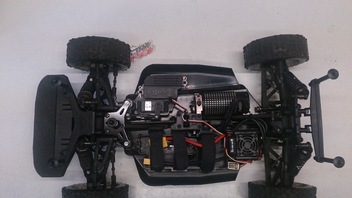

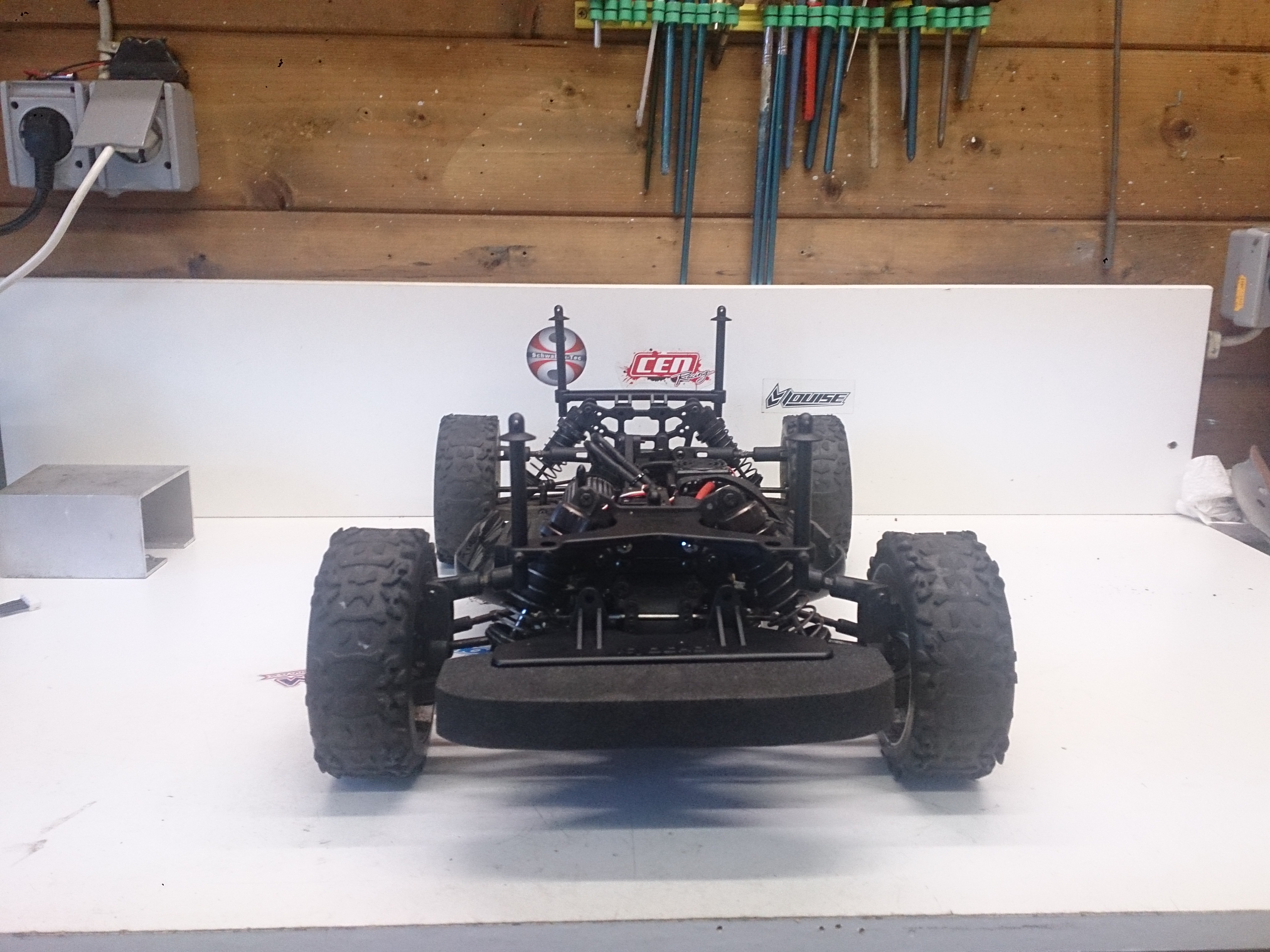

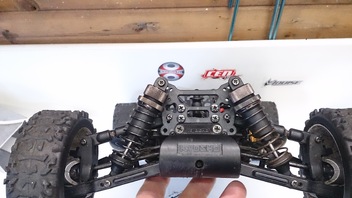

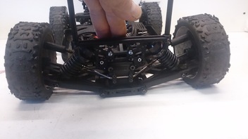

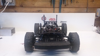

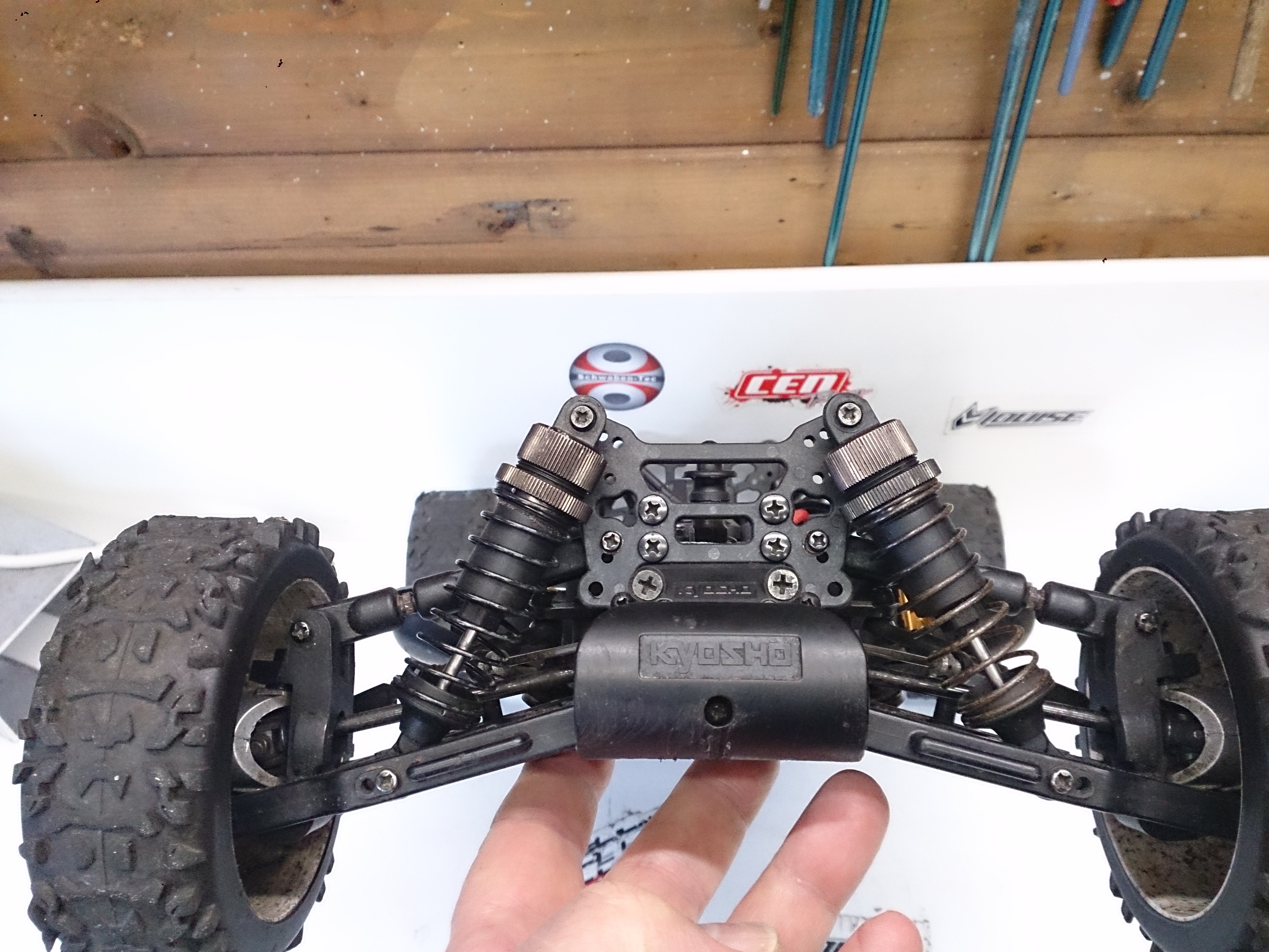

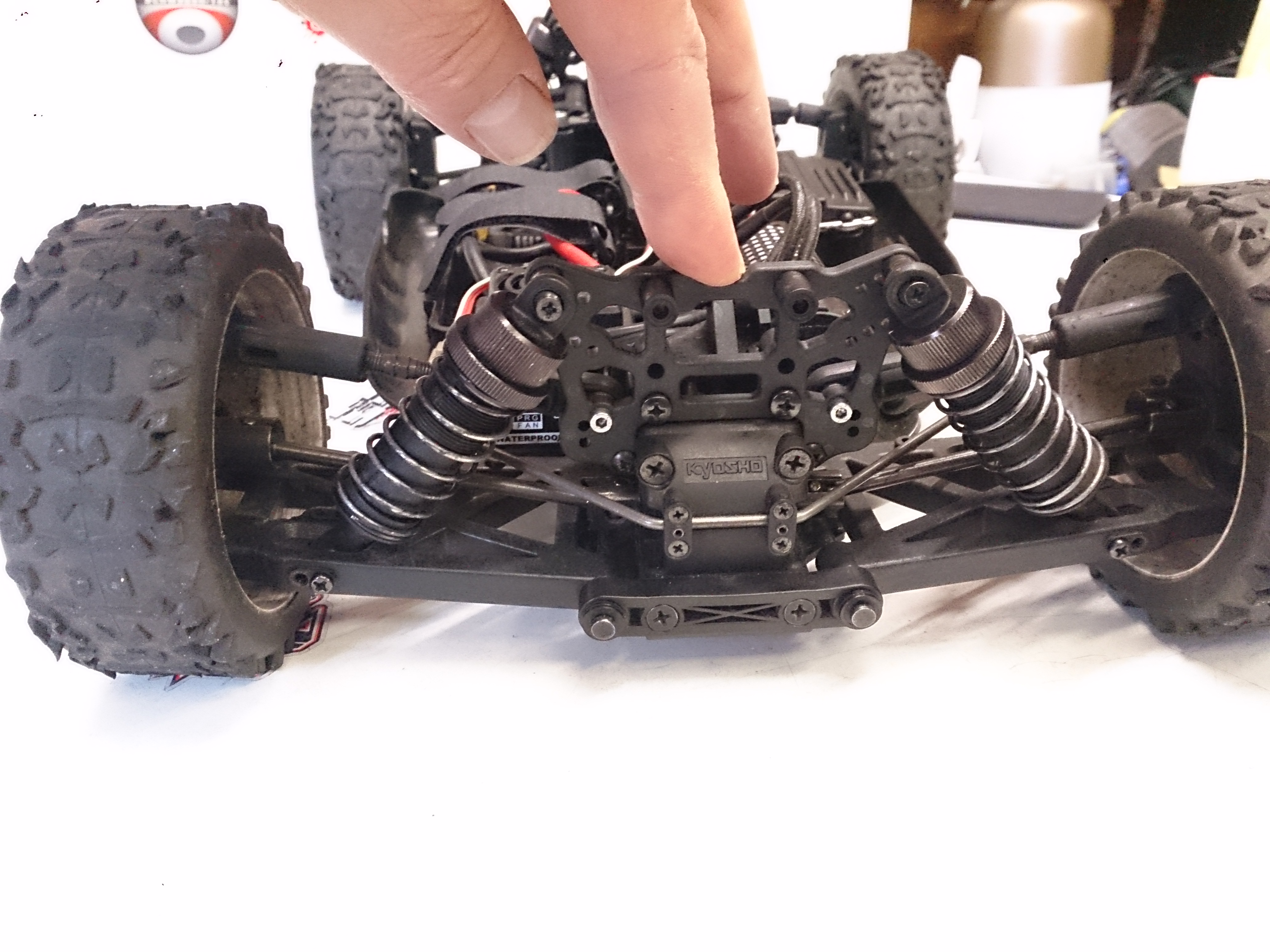

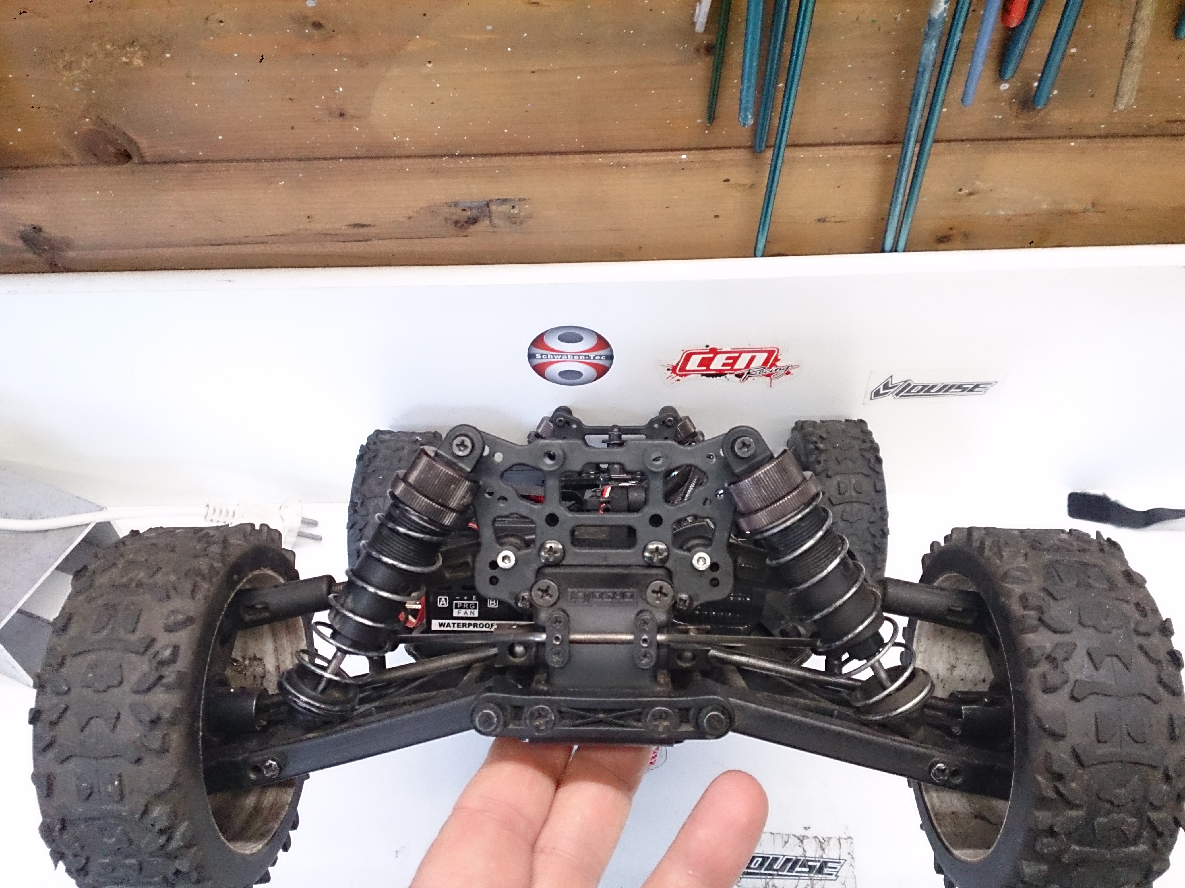

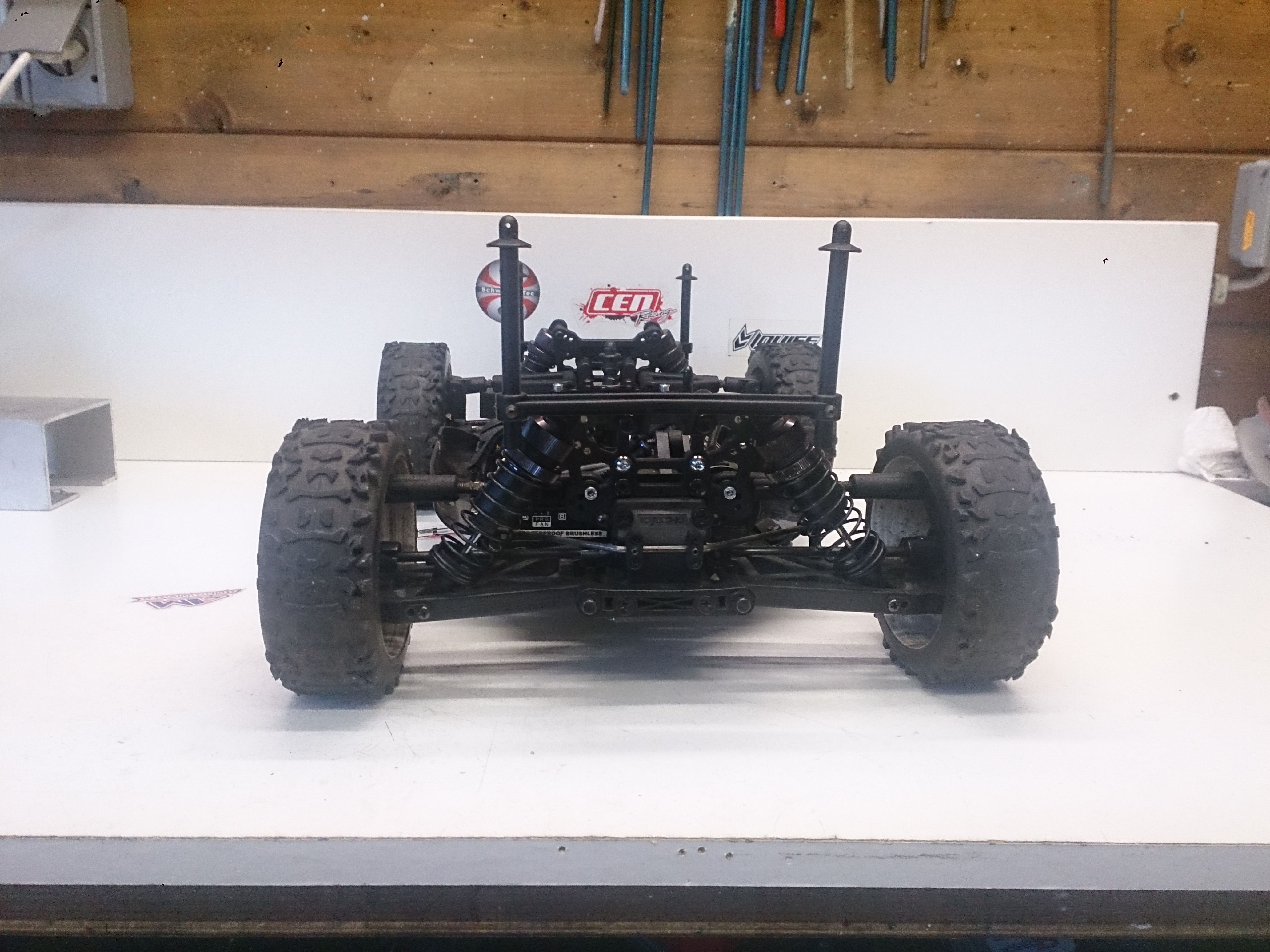

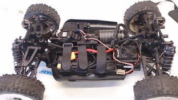

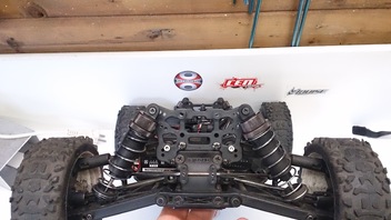

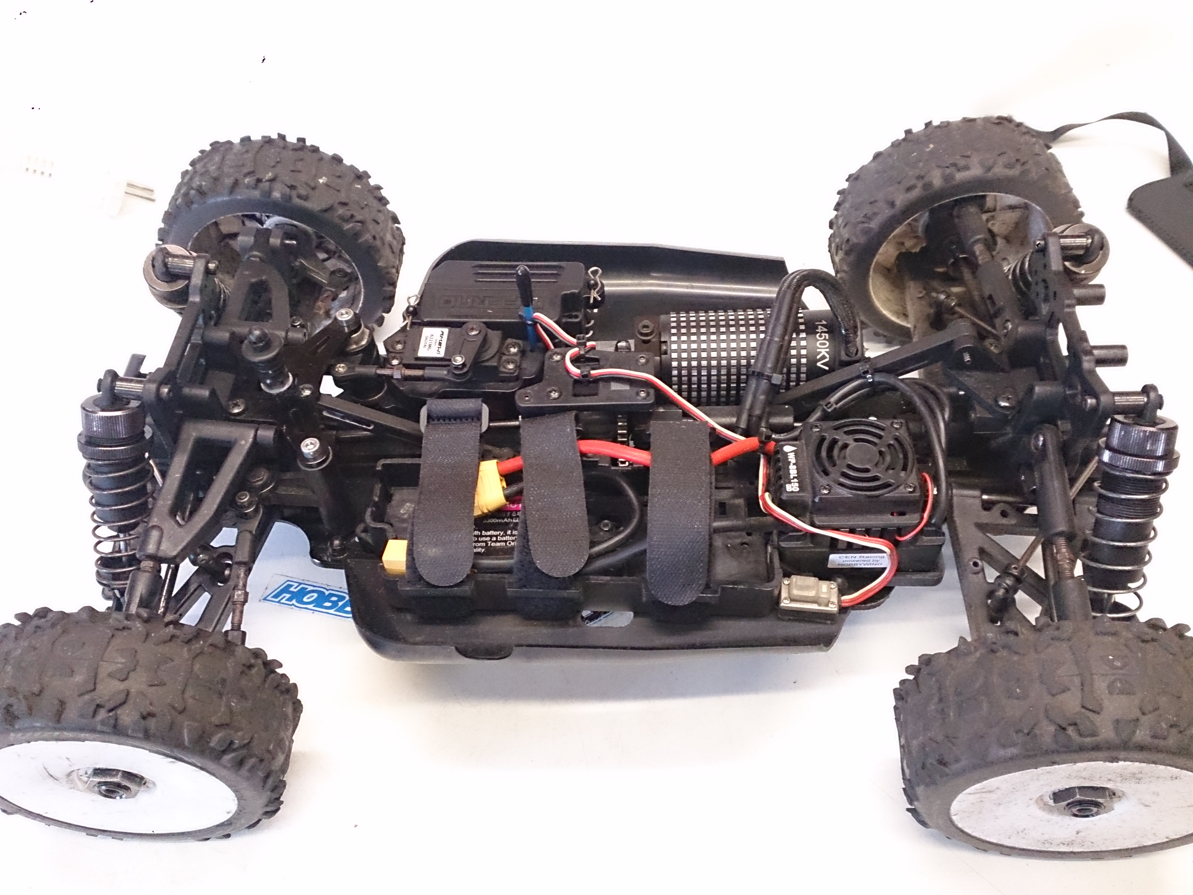

Der Umbau geht in die nächste Runde. Der Kyosho wird zum GT umgebaut. Die Dämpferbrücken sind schon mal drin und passten 1:1. Baukastenprinzip sei Dank. Die vorderen Stoßdämpfer können verbaut bleiben, die hinteren leider nicht. Die sind nämlich zu lang. Da schlagen die Stößdämpfer auf und nicht das Chassis. Habe die vorderen Dämpfer jetzt geordert. Die werden dann hinten eingebaut, weil die Höhe durch die neuen Dämpferbrücken gleich ist. Hier ein paar Bilder:

Ein wirklich sehr interessantes Projekt!Die Bilder sehen sehr vielversprechend aus

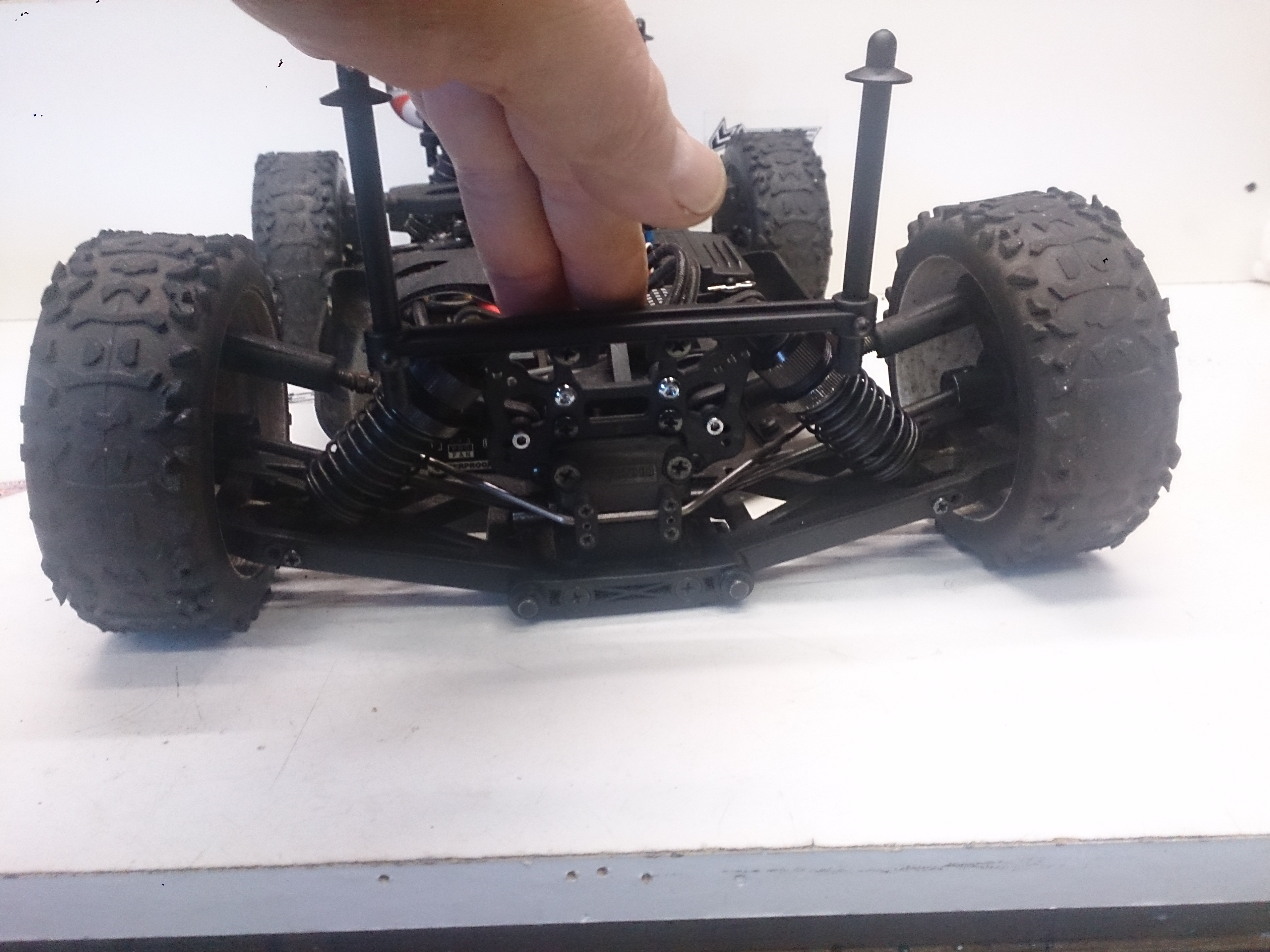

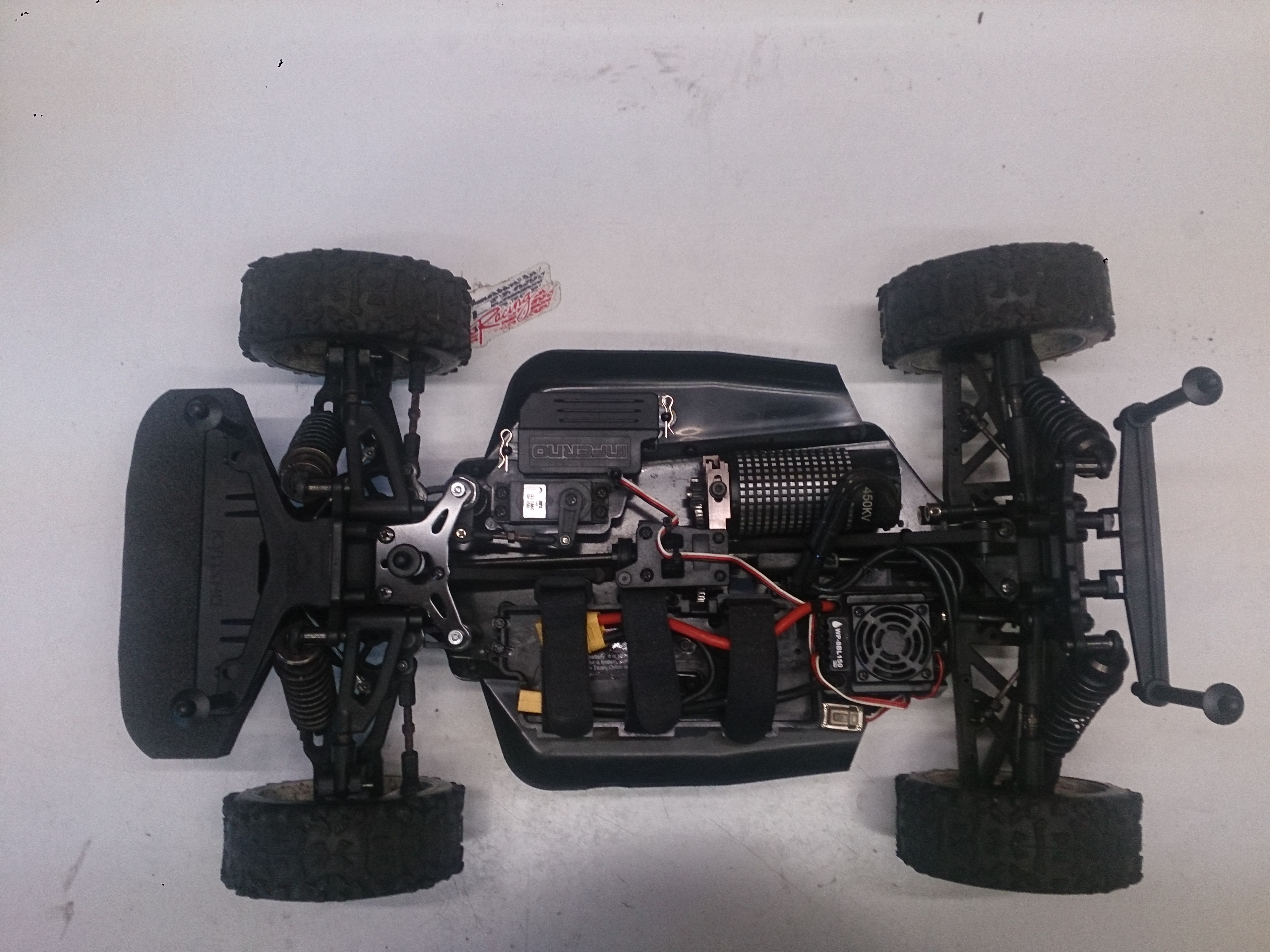

Es geht weiter. Karohalter, neue Federbeine hinten und Frontrammer sind dran. Es fehlt nur noch die Karo und neue Reifen. Das muss allerdings noch ein bisschen warten. Wir haben noch 2 Geburtstage zu feiern. Meinen und den von meinem Sohn

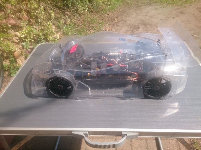

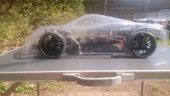

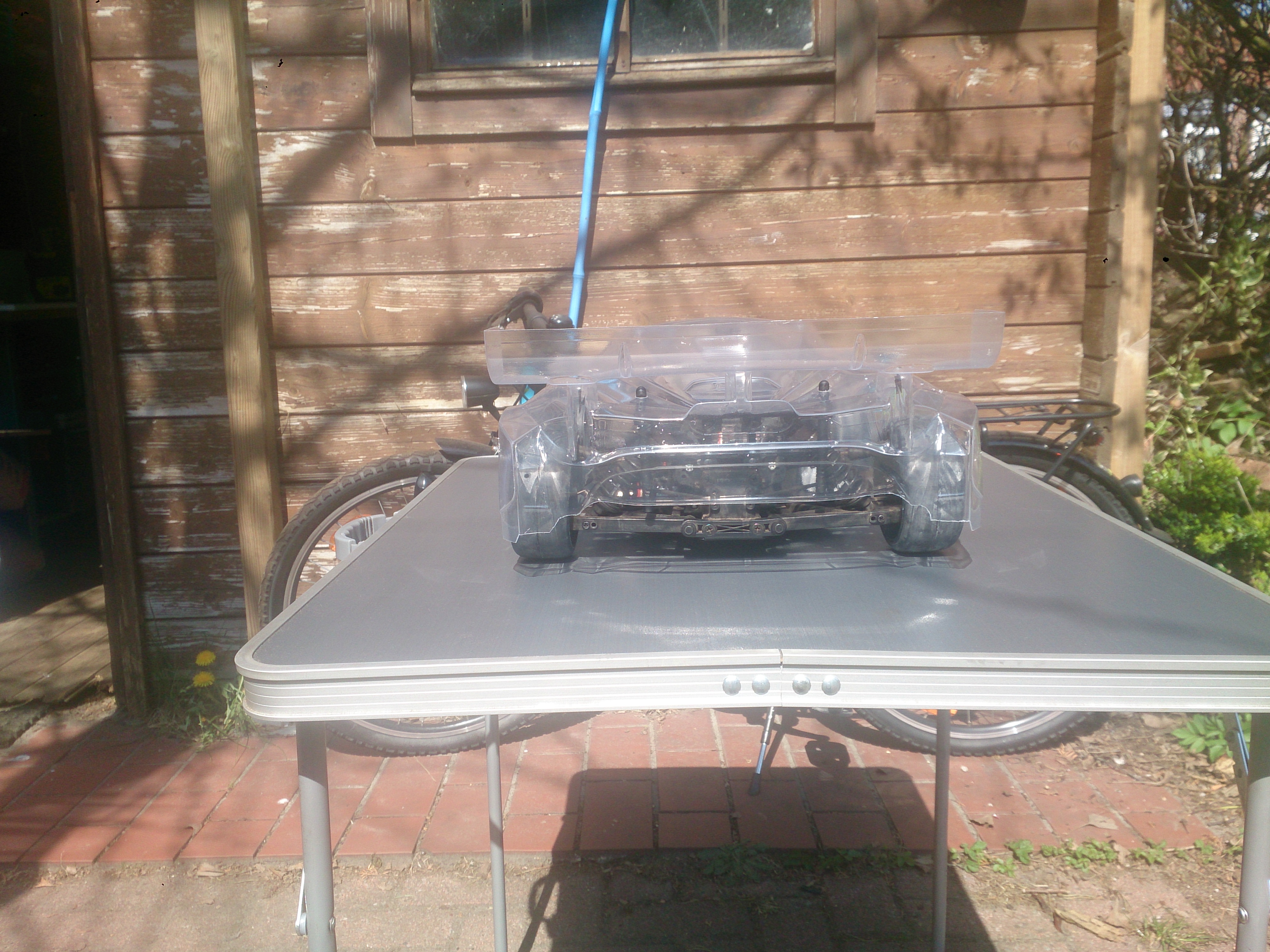

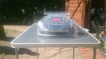

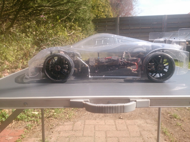

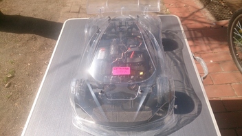

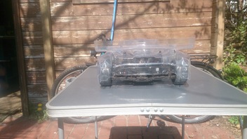

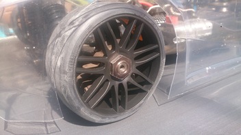

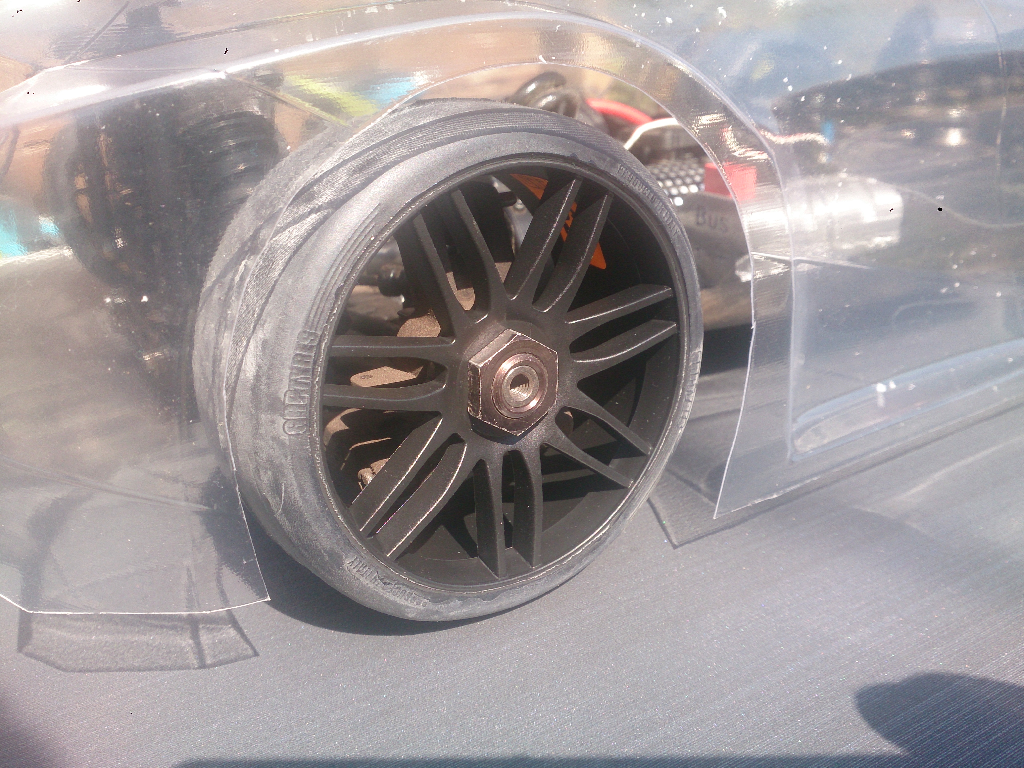

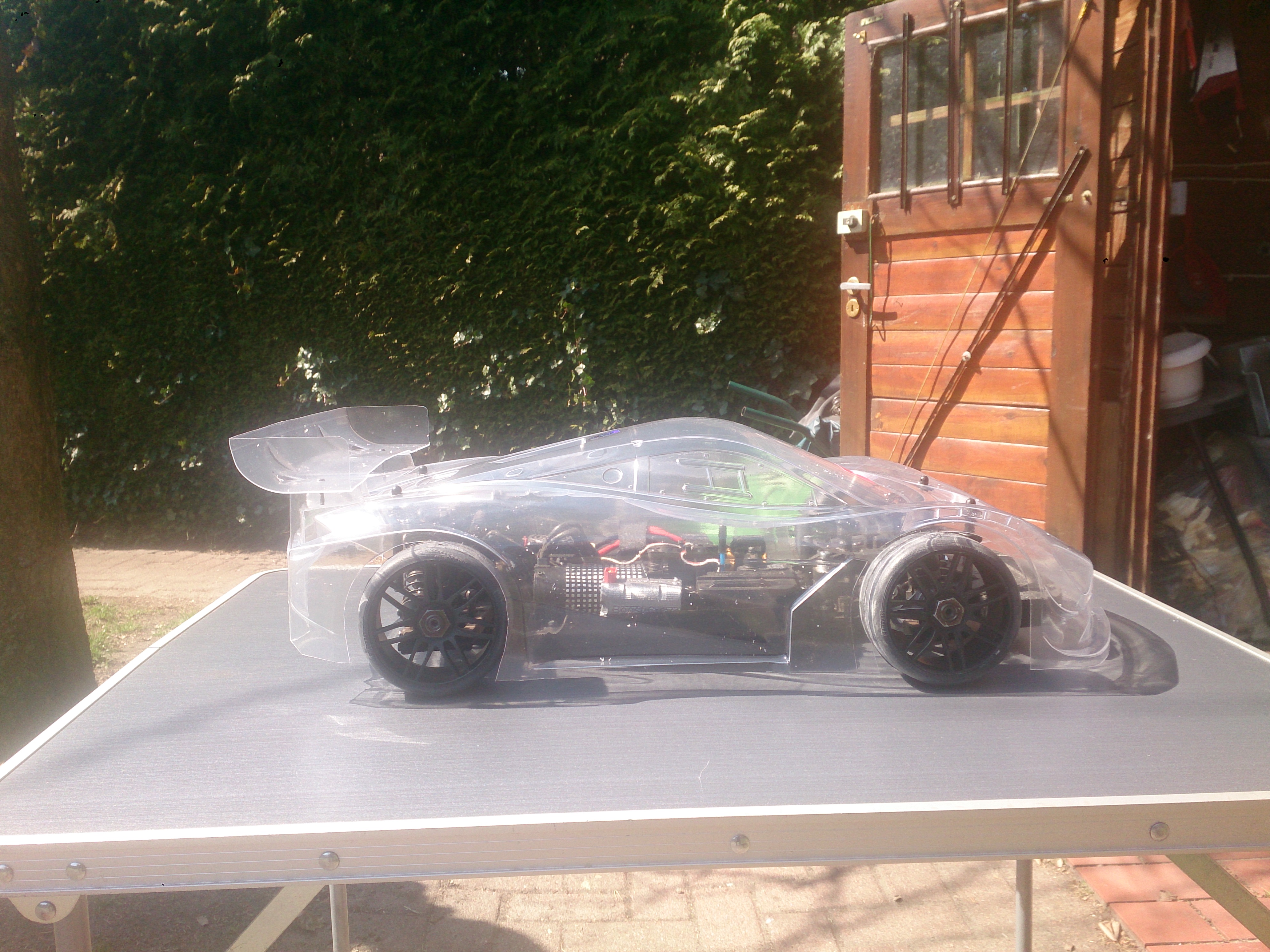

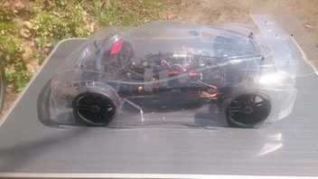

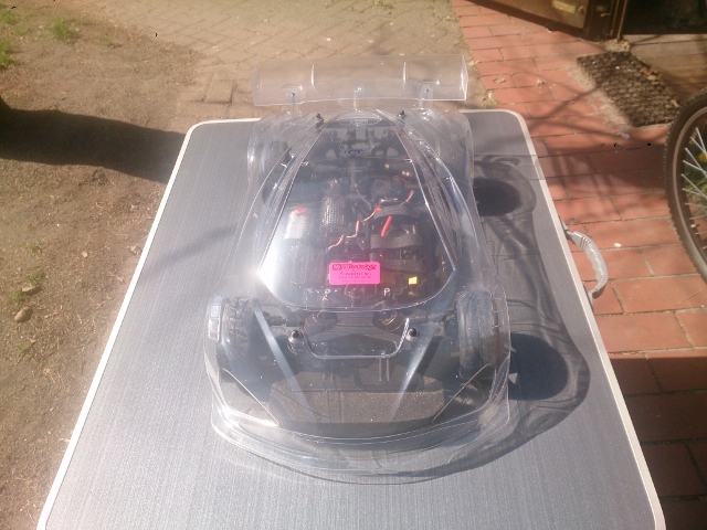

Es geht was vorwärts. Habe letzte Woche Donnerstag bei RMV Reifen und Karo geordert. Samstag waren die Sachen schon da. Das nenn ich mal fix. Reifen sind schon montiert und Karo ist auch schon ausgeschnitten. Ich musste allerdings feststellen, das die Federn viel zu weich sind. Beim Bremsen taucht das Auto so tief ein, daß die Karo auf der Straße schleifen wird. Also auch da ist noch Nachholbedarf. Ansonsten sieht das ganze echt scharf aus. Lackieren werde ich die Karo im knalligen Orange. Die schwarzen Aufkleber bilden dazu einen prima Kontrast. Schon mal ein paar Bilder vorab mit unlackierter Karo.
schicke Karosse
