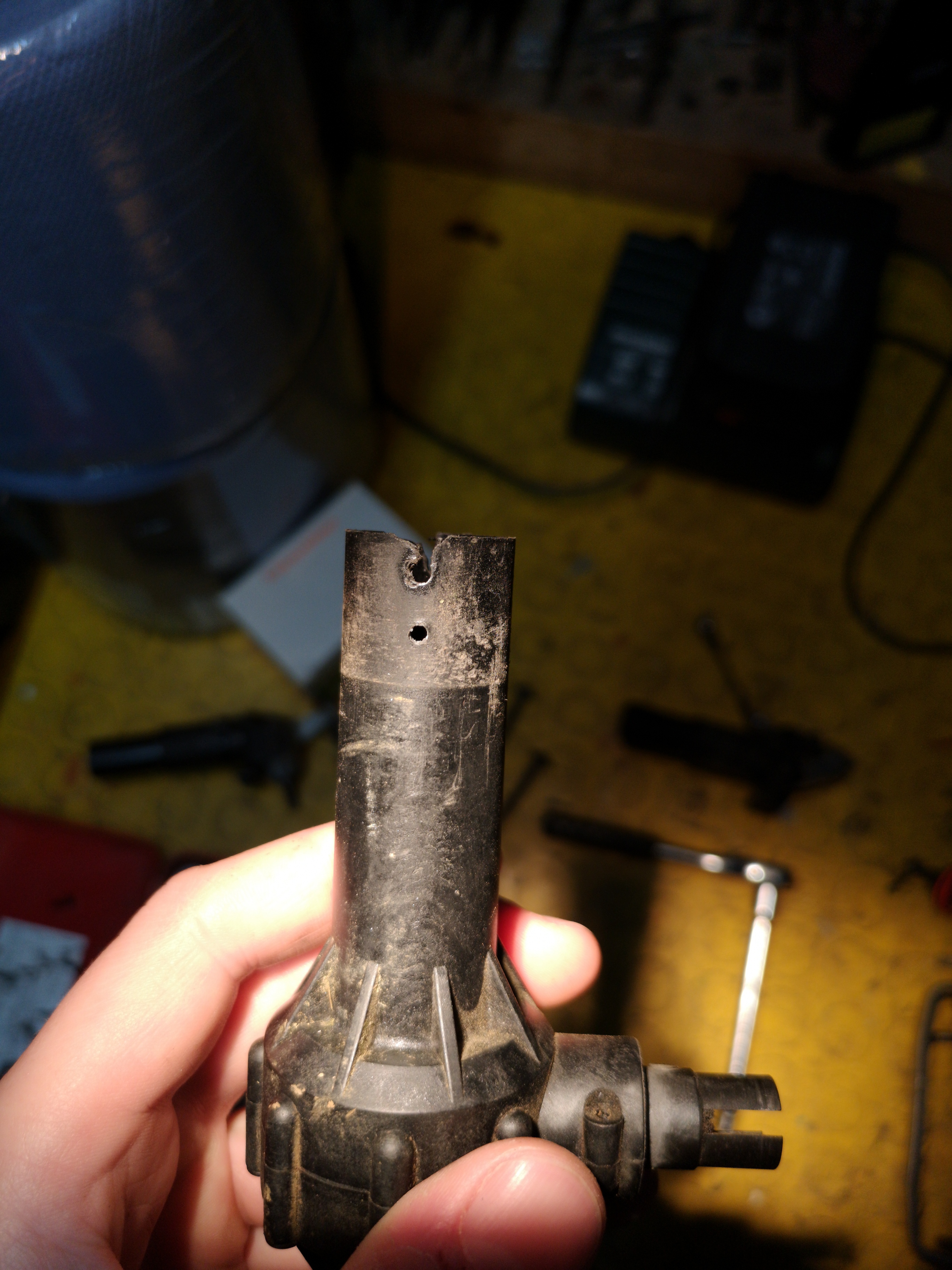

  • Heute mal die Vorderachse zerlegt.
    Als erstes Ist mir wieder eingefallen dass eine Achsseite gebrochen war und ich das mit nem Kabelbinder fixiert hatte :P. Ersatzteil hatte ich mal als Vorrat gekauft und wird nun ersetzt.
    Dann hab ich bemerkt, dass die Schrauben welche die Achssteile zusammenhalten etwas zu lang sind. Zumindest weißen beide Antriebswellen Kerben an exakt den Stellen auf wo eben auch die Schrauben sitzen..
    Beim Zerlegen des zentralen Diffkastens hab ich dann bemerkt, dass der Triebling sowie beide Cups im Diff enormes Spiel aufwiesen. Beim Triebling kann ich das Theoretisch über den Cup von der Kardanwelle und ner Shimscheibe regeln. Es ist ne Unterlegscheibe drin, diese muss laut Explosionszeichnung auf die Innenseite des inneren Lagers. Damit könnte es sogar sein dass man das ohne Shimscheibe lösen kann.
    Beim Diff müssen definitv Shimscheiben ran. Das hat alles so viel Spiel, das ist ein Graus.
    Warum jetzt allerdings genau meine Kardanwelle immer rausfliegt ist mir ein Rätsel. Könnte an den Schrauben verhaken. Dachte zuerst liegt an der gebrochenen Achse, allerdings hauts mir die Welle immer auf der Seite der intakten Achse raus.
    Im Diff war außer Fett au nix drin.

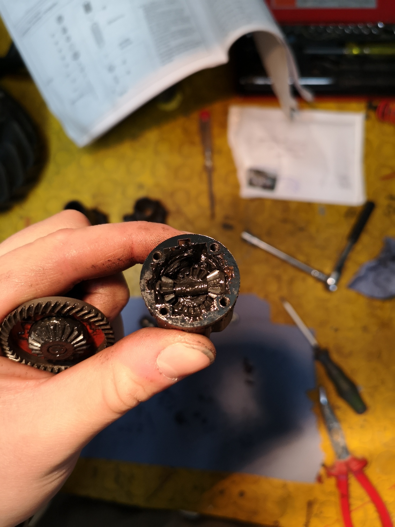

  • So heute gings am Madforce weiter.

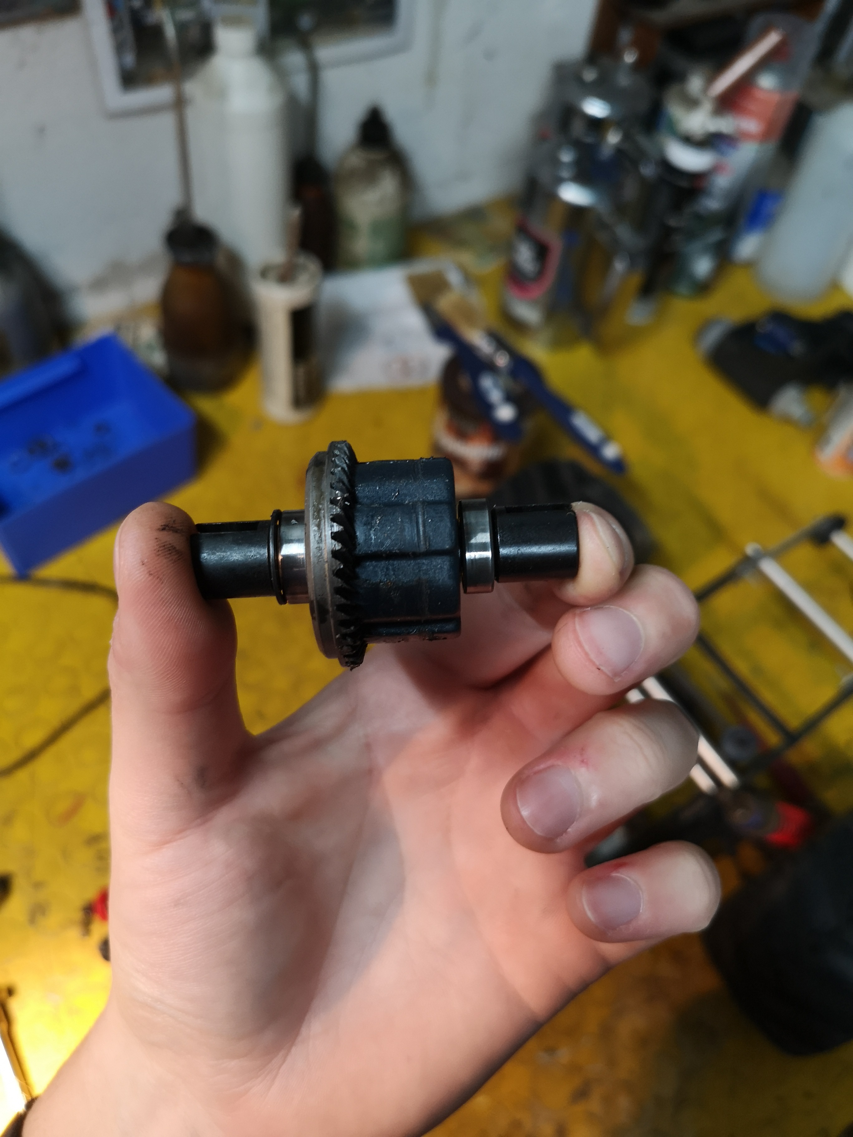

    Habe ja das Diff shimmen wollen. Shimmen an sich ging nicht so wie ich das mir dachte. Innerhalb des Diffs schon gar nicht und dann halt etwas außen am Cup. Das hätte man sich aber auch sparen können.
    Witzigerweise ist mir diesesmal aufgefallen, dass das Tellerrad außen am Diff nen Defekt aufweißt und neu muss.
    DAnn besteht das Diff nur aus zwei kleinen Kegelzahnrädern anstatt 4, so wie ichs bei jedem anderen DIff kenne.
    Die Teile hab ich online gefunden und wird auf vier Zahnräder umgebaut.
    WAs ich online allerdings nicht finde ist das Tellerrad ... Teilenummer ist MA050 und ganz wichtig: SCHRÄGVERZAHNT.
    Ich finde das online nirgends, falls mir da wer ne Adresse hat bitte melden!

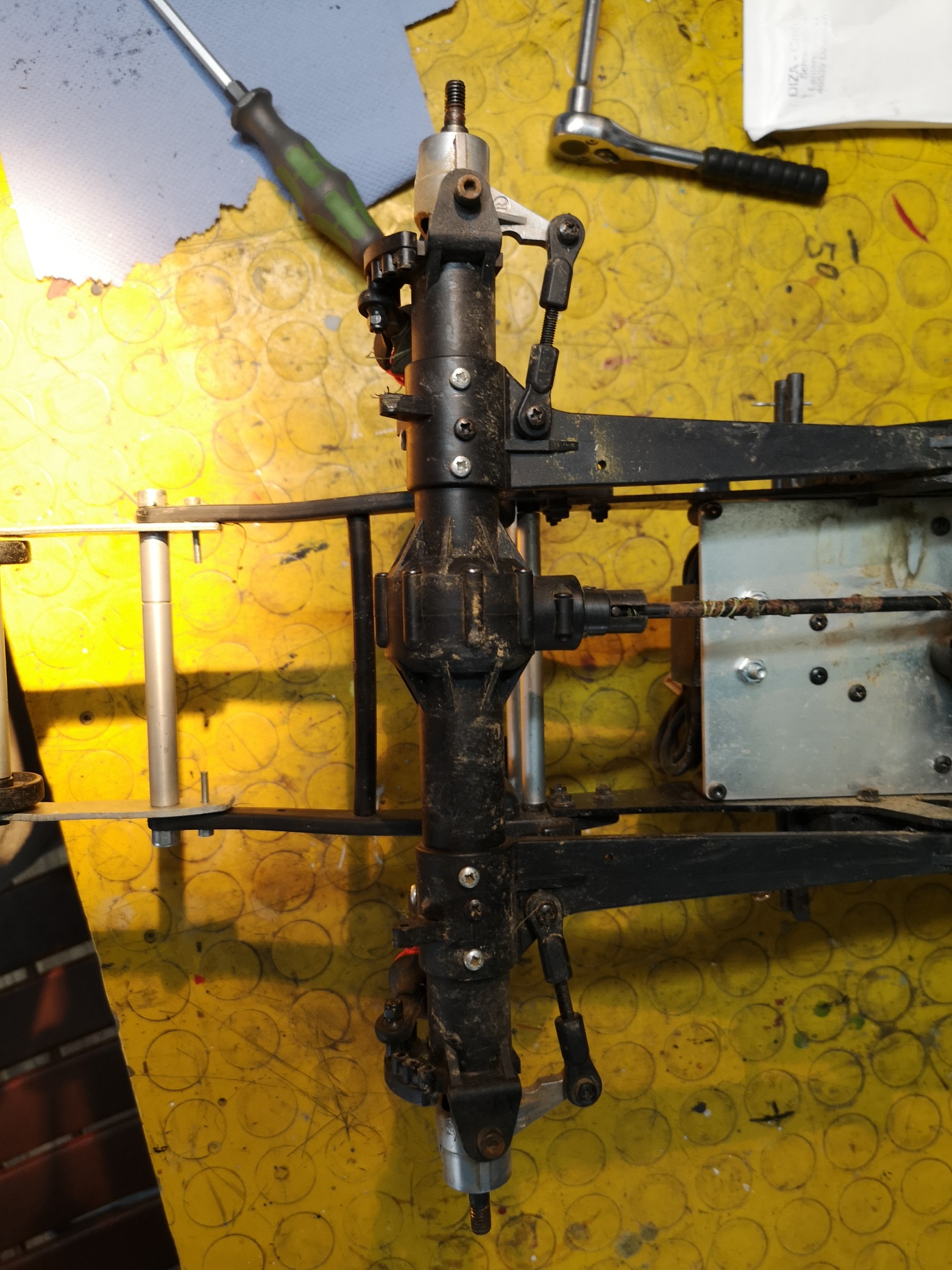

    Dann hab ich die Hinterachse ebenfalls zerlegt. Hier war zum Glück alles heile und so hab ich nur alles etwas sauber gemacht, bissle nachgeshimmt und gut wars.
    DAnn hab ich sämtliche SChraube am Fahrzeug nachgezogen sowie fehlende ersetzt..
  • Wenn du die Wahl zwischen einem schrägverzahnten/ungehärteten Tellerrad und einem geradeverzahnten/gehärteten Tellerrad hast, würde ich das gehärtete Tellerrad mit gerader Verzahnung(inkl. geradem Triebling) verwenden.
    Wie sieht denn der Triebling aus, der dein Tellerrad zerbröselt hat?
  • Wie kommst du drauf dass das schrägverzahnte ungehärtet ist?
    Wenn ich wüsste welche Teller/ und Kegelräder von anderen Kyosho Modellen da passen, so könnte ich meine Suche erweitern..
    Losi 5ive-T (ZTW Beast@10S)
    Kyosho Mad Force Kruiser VE
  • Nehmen kannste alle Diferrentiale die in den Starrachsen verbaut sind, also Mad Force, FOXX, USA1.
    Aber soweit ich mich richtig erinnere waren die schräg verzahnten schon vor Jahren schwierig zu kriegen.

  • Anhand der Materialfarbe würde ich vermuten, das die auf deinem Bild nicht gehärtet sind. Aber da kann ich mich natürlich auch täuschen. Richtig gehärteter und verschleißarmer "HudyStahl" sieht jedenfalls anders aus.
    Hat denn der Triebling die gleiche Oberflächen- und Material Färbung, wie das Tellerrad?
    Danke für den Hinweis!
    ALso müsste folgendes passen:
    https://www.mkracing.eu/kyosho-kegelza…-5-kyoif21.html
    https://www.mkracing.eu/kyosho-tellerr…5-kyoif106.html

  • Das Material sieht optisch auch besser/härter aus.
    Unterschiedliche Stahlsorten kann man aber eigendlich nur per Funkenprobe(Funkenbild, Funkenfarbe) mit Dremelschleifscheibe unterscheiden(an einer unauffälligen Stelle machen). Auch unterschiedlich weiche Schrauben, lassen sich damit sehr gut auseinander halten.
  • Die Teile sollten eigendlich passen auch wenn der Mad Force nicht explizit aufgelistet ist.
    Aber das ist bei einigen Teilen im Shop so.
