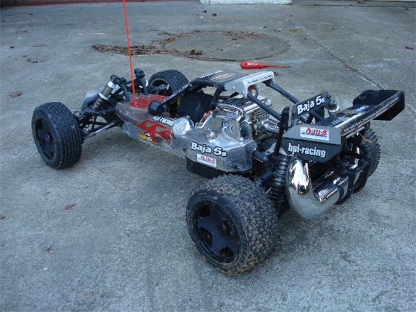

Und jetzt geht der doch tatsächlich noch mehr ab als zuvor mit den breiten schweren FG Wheels, und jetzt beschleunigt er auch so wie ich es will
Einfach Wahnsinn wie der abgeht, werde evtl. heute mal die Speed Übersetztung wida einbauen, und mal schaun wie sichs fahren lässt

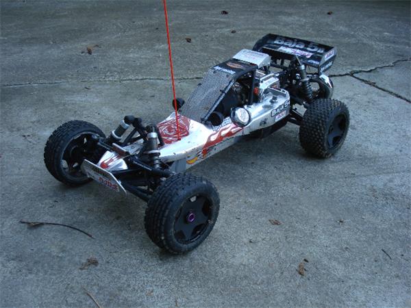

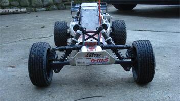

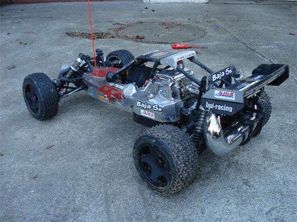

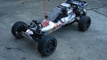

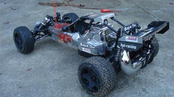

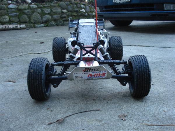

Und hier noch paar Pics mit den stock wheels und schwarzen FelgenringeGrüüssss
PS: Jetzt schaffe ich sogar ein Burnout auf Asphalt
oha sehr geil, hätte nicht gedacht dass der unterschied so groß ist zwischen FG wheels und baja bereifung, weil eigentlich hat der motor ja genug leistung, egal ob FG wheels oder baja reifen hehe.
sieht jetzt richtig ungewohnt aus aber geil
Sieht ja garnicht so schlecht aus
Richtig cool. Wieder so, wie ein Baja aussehen tut
Hätte auch nicht gedacht, dass der jetzt so viel mehr abgeht... Man könnte ja mal an einen FG die baja reifen dran machen, dann sollte der ja auch mehr abgehen
Doggy -
Ja hätte ich auch nicht gedacht das es an den Reifen liegt, also obenraus spürt man ja keinen Unterschied, aber habe ja auch am Vergaser leicht was verstellt, vl würde es auch mit den FG's klappen
