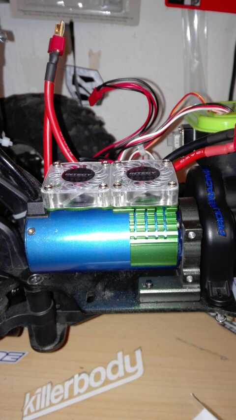

  • Moin :)
    Da mir ja gleich nach der ersten Fahrt der Lüfter zu bruch ging und ich darauf hin einen alten notdürftig zum leben erwecken musste wollte ich den Lüfter erst weg lassen.Habe mich aber doch anders entschieden und mir einen doppel Lüfter mit alu kühl körper bestellt (von Integy) und bin damit sehr zu Frieden.jetzt warte ich nur noch auf die Karosserie halter von Proline.
  • Beste Lösung ist ja die Klemmhalterung für den Motor vom Nitro-Circus.
    Ansonsten die großen Klemmkühlkörper von Hobbywing oder aber auch
    von Novak ohne Lüfter.
    Lieber mehr Kühlkörper um den Motor als Lüfter, die ständig verrecken
    und auch noch Strom ziehen.
    Ich fahr die Kiste an 6S mit dem Motor ohne Lüfter am Motor.
    Ist unnötig, Motor wird nie wärmer als 53°C.
    Mittlerweile habe ich sogar den Lüfter vom Regler demontiert.
    Der schaltet bei Übertemperatur ab... bis jetzt nicht 1x passiert.
    Somit ist mein Truck komplett ohne Lüfter und funktioniert 1A. [size=10] [/size]:)[size=10] [/size]
  • Danke hört sich ja nicht schlecht an ABER ohne Lüfter am Regler :huh: ich glaube den las ich drann,und wenn mir der Lüfter am Motor jetzt den Geist aufgegeben sollte bleibt der auch weg aber solange er läuft bleibt der :)

  • Früher hatten die brushless Regler alle keine Lüfter....
    Schulze, BK-Electronics, Quark Monster, usw...
    Wichtig ist halt, dass man ein brushless Set so auslegt,
    dass man ausreichend Leistung hat, viel Fahrzeit und
    wenig Strom! Dann müssen Regler, Motor und Akku
    auch nicht am Limit laufen und mit Lüftern dann
    runtergekühlt werden.
    Und dabei hilft halt viel Spannung (6S!). [size=10] [/size];)[size=10] [/size]
