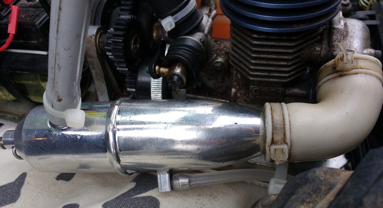

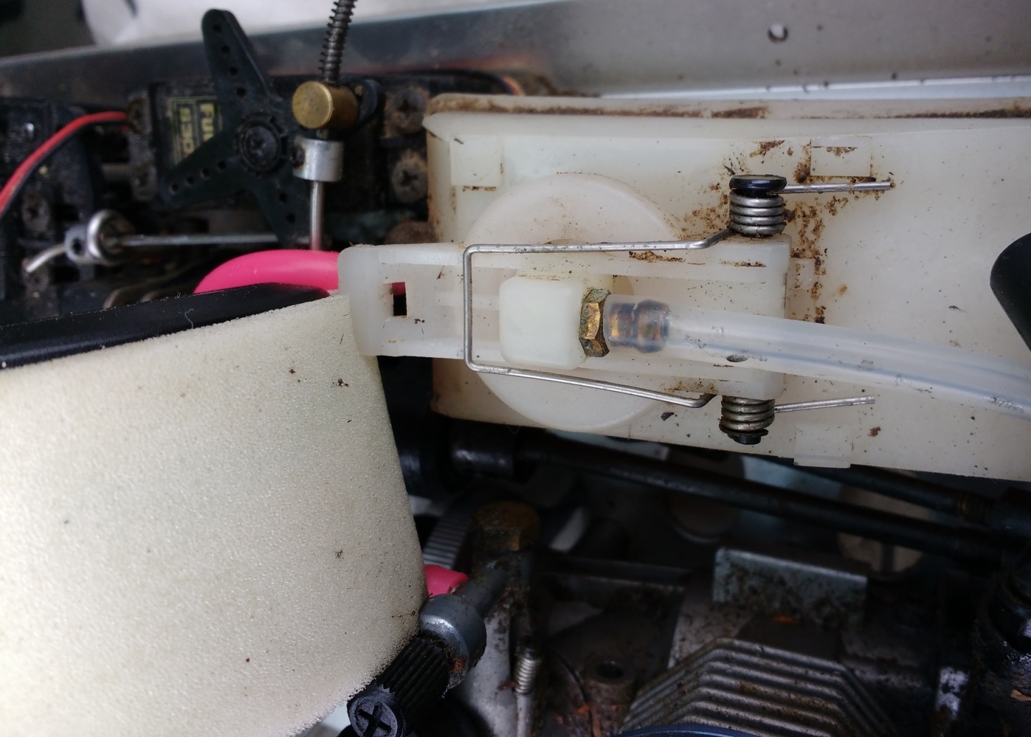

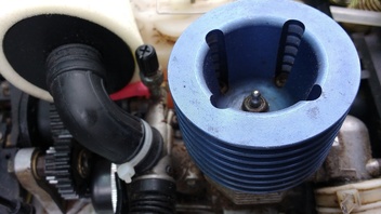

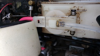

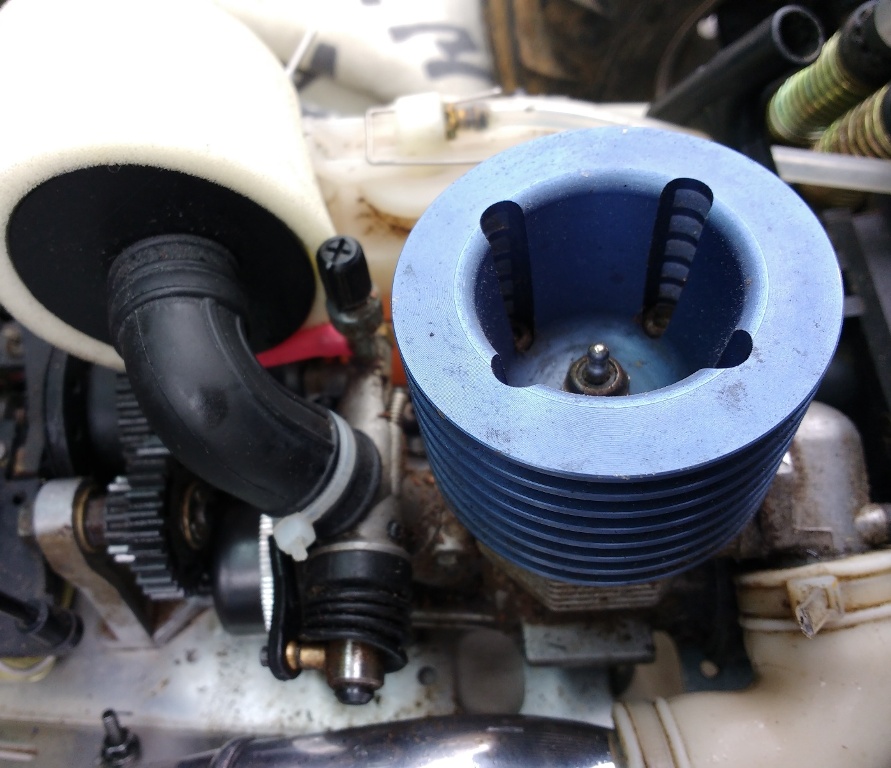

  • So, hier noch einige Fotos
    Da sieht man das neue Resonanzrohr, der neue Luftfilter und auf dem Bild wo der Motor gross in der Mitte sitzt sieht man oben den Schlauch für den Überdruck. Der kommt vom Resonanzrohr, geht hinter den Federbeinen durch und kommt eben dort wieder zum Tank zurück. Alles in allem ca. 20cm.

    Was mir gerade noch einfiel, spielt es eine rolle wo der Anschluss für den Überdruckschlauch ist? Also beim Original Reso ist der Anschluss oben und bei diesem hier unten
