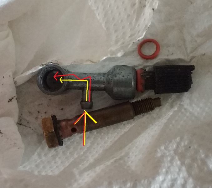

Yeaaaahhhh Leute, das Monster läuft.
Das ganze Mühsame alles prüfen und Bauteile ersetzen und am Ende war nur dieses Teil verstopft. Endlich läuft das Teil

Hat sich quasi erledigt. Ich habe einen feineren Draht genommen der sich biegen lässt aber trotzdem hart genug bleibt. Damit ein paar mal dring "rumgestochert" und plötzlich war der Draht durch. Danach ging auch der stabile Draht gerade durch. War also so wie es aussieht ziemlich verstopft.

Um Undichtigkeiten oder verstopfungen auszuschliessen habe ich folgendes gemacht:
Fahrradpumpe genommen und den Schlauch vom Resonanzrohr daran angeschlossen und gepumpt.
Es baute sich Druck im Tank auf, bis es den Deckel "lupfte". Dabei wurde am anderen Ende Nitro in den Kraftstoffschlauch gespritzt.
Somit kann ich eine Undichtigkeit vom Reso bis zum "Vergaser" ausschliessen.
Was ich nun nicht ausschliessen kann ist dass das Resorohr zuwenig Druck aufbaut. Doch das möchte ich jetzt mal aussen vor lassen.
Mir ist beim Test was anderes aufgefallen.
Und zwar das Bauteil auf dem Foto, keine Ahnung wie dessen Name ist, da fliesst ja das Nitro zum Motor durch.
Doch wie fliesst es durch? Geht es rein und in einer geraden Linie (gelblich Markiert) oder geht sie eben NICHT gerade durch (rot Markiert)?
Ich Frage deswegen, ich habe versucht dort die Pumpe anzuschliessen und habe gepumpt, doch es ist keine Luft rausgekommen. Also habe ich mit einem Draht versucht den Weg zu Reinigen, doch ich komme mit dem Draht nicht durch. Daher eben die Frage, ist der Durchgang gerade, dann ist da was gewaltig verstopft oder geht der Durchgang eben nicht gerade?
Wenn ich wüsste wie das Teil sich nennt, könnte ich auch versuchen im Netz Zeichnungen zu finden, aber der Name fehlt mir. Hoffe mir kann jemand helfen....
Viel zu zerlegen gibt es da nicht und was man zerlegen kann, habe ich schon zerlegt.

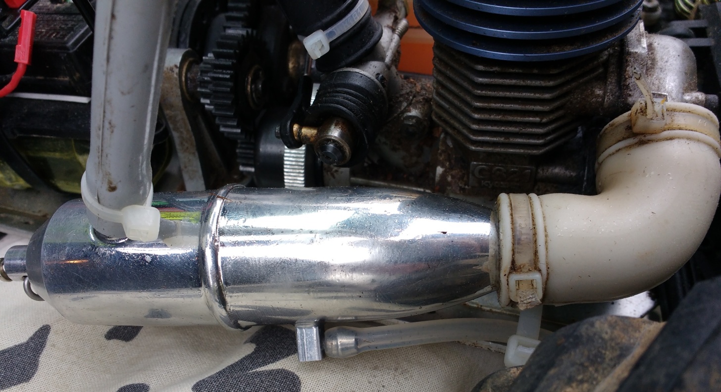

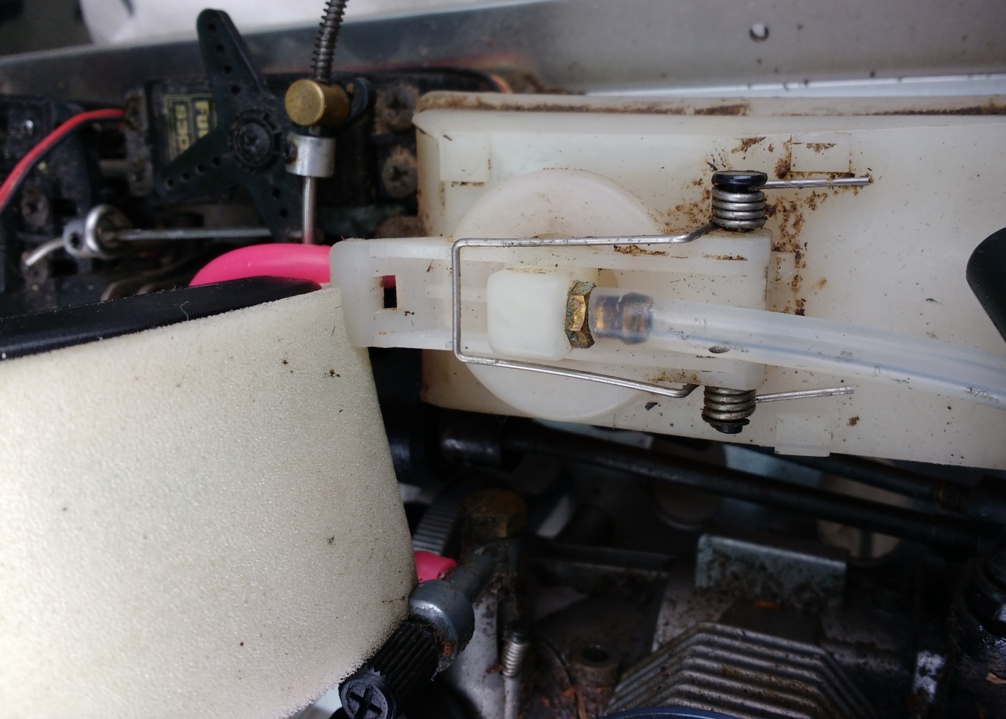

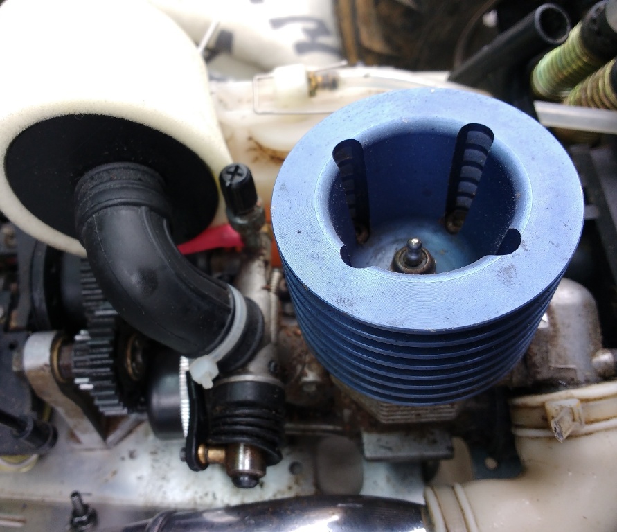

Da sieht man das neue Resonanzrohr, der neue Luftfilter und auf dem Bild wo der Motor gross in der Mitte sitzt sieht man oben den Schlauch für den Überdruck. Der kommt vom Resonanzrohr, geht hinter den Federbeinen durch und kommt eben dort wieder zum Tank zurück. Alles in allem ca. 20cm.

Kurz zur Vorgeschichte, es ist ein Kyosho USA-1 Nitro Crusher und ich habe den Tank gereinigt, den Kraftstoffschlauch ersetzt, neues Resonanzrohr verbaut, neuer Schlauch vom Resonanzrohr zum Tank und keine Ahnung was noch alles.
Dann gebe ich etwas Nitro in den Vergaser, starte den Motor und er läuft super, aber nur solange bis das Nitro im Vergaser durch ist. Dann stellt er ab.
Es scheint als würde der Überdruck einfach nicht im Tank ankommen.
Der Tank ist dicht, zumindest "plopt" es jedesmal wenn ich den Tankdeckel öffne.
Der Auspuff ist ein NoName Teil, vermute ich, obwohl ich ihn unter Kyosho im Netz gefunden habe.
Kann es wirklich am Resonanzrohr liegen? Wie bekomme ich es doch noch hin das alles läuft?
