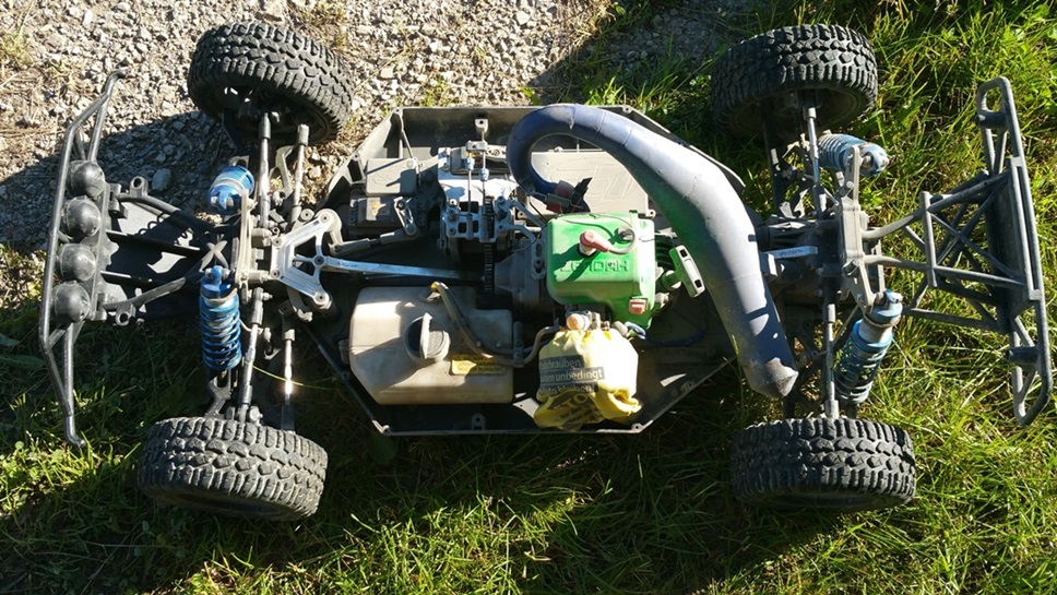

  • Also ich glaube, lieber hat man etwas mehr Volumen als zu wenig.
    Der 29er wird mit dem größeren Reso trotzdem signifkant mehr Leistung haben als mit der Fischdose^^
    Wer weiß, vllt hat er auch mehr Leistung als mit der BB.
    Weil die BZM Pipe kann man ja auch am 29er wie auch am 320er fahren. Ich denke es wird ned sonderlich viel ausmachen.

  • Solange er nicht zu heiß läuft :), nun mal sehen was es bringt?
    Fischdose, ja hatte schon gut leistung was aber auch was mit dem Walbro WT990 soger zu tun hat.

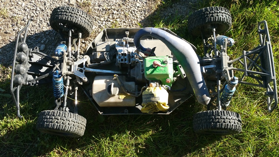

  • So, reso wurde mal schnell getestet, power ist da, aber noch nicht die Gewünschte, evt hat das reso tatsächlich zu viel volumen, aber sonst ist der abzug schonmal besser als davor.
    Gut, ich solte mal auf eine wiese oder so gehen, wo man dies ausgibig testen kann.
    Am LRP haben alle reifen schön durchgedreht, und hinterliesen schonmal schöne streifen auf dem Boden.
    ist beim losi leider nicht so, gut, das 50k öl ist evt auch noch etwas zu weich, sollte 70k nehmen.
    Aber zum reso wird ein weiterer bericht folgen.
    Was mir auch aufgefallen ist, die Bremse packt erst, wenn sie warm ist, davor kann man sie ja total vergessen.
    PS : hier noch nen bild, das er doch mehr power bekommen hat
    Einmal editiert, zuletzt von Colagesöff (6. Februar 2016 um 15:03)
  • nen 290er wirkt halt anderst auf 19kg als nen 320er.
    Vllt macht das größere Volumen mehr aus, vllt auch nicht. Ich kann mir da nur ne Meinung bilden, nachdem ich nen Video gesehen hab.
    Ja wenn das Alu heiß wird dann schmiert es und klebt etwas. Aber bei mir hab ihc auch im kalten Zustand alle 4 Räder blockieren können. Mit meiner Stahl/RCR Kombo geht das nicht mehr so gut.

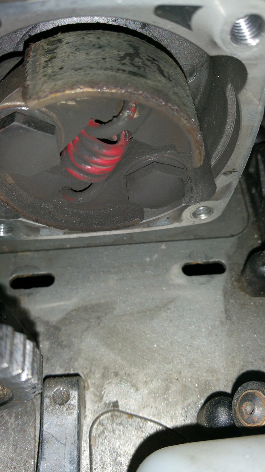

  • So, letzte woche bin ich ja schon gefahren, aber nach 15 min hat sich meine Kupplung verabschiedet :motz: .
    Hier mal ein bild von der Kupplung, voll die Beläge weggeflogen.
    Und heute bin ich auch mal wieder gefahren, habe jetzt die Longlife kupplung von DSM drinne, mit der 9500 er Feder, knallt schon noch bissel am antrieb, aber nicht mehr so arg wie mit der 8000 er Feder.

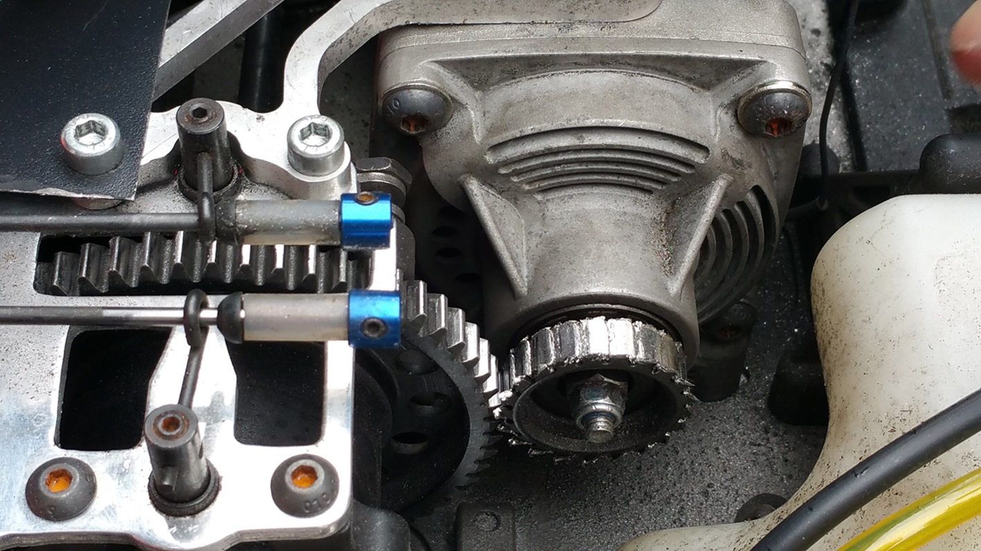

    Aber es gab auch eiige Probleme mit dem Ritzelspiel und 2 zerstörten 21 iger Ritzeln :wand: :wand: :motz: :motz: :firedevil: :firedevil: .
    Naja ich werde es mal mit einem 20 iger versuchen, da 21 iger bei 180 iger reifen villt zu viel sind, habe es nur mit 170 iger reifen getestet, und das hat gereicht.
