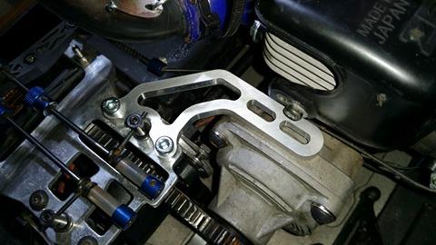

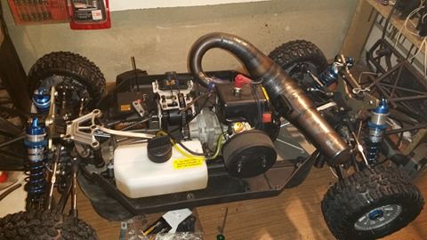

  • Ei ei ei, was hammer den da? Ein reso, aber voll das gefummel die Feder anzubringen und eigentlich alles was an dem Reso ran muss!
    Bei der nächsten Demonatge wird das Reso Lackiert.
  • Na eeeeendlich :D
    Ja die Feder nervt anfangs. aber wenn du das Reso nen paar mal ausbaust, dann geht die auch relativ easy drauf. Alles ne Gewohnheitssache =)
    LAckierste das mit Klarlack oder farbig?

  • Hat ja auch so lange gedauert bis es kam:)
    Bei dem geht das Tuning schneller voran als Beim LRP.
    Mann kann das ganze auch im ganzen demontieren, ist zwar etwas blöd aber es geht.
    Farbe, muss ich mal schauen, laut meines wissens haben wir Schwarz Rot Silber und Blau, muss ich mal im geschäft schauen.
