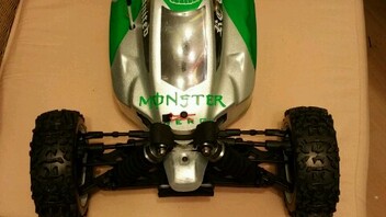

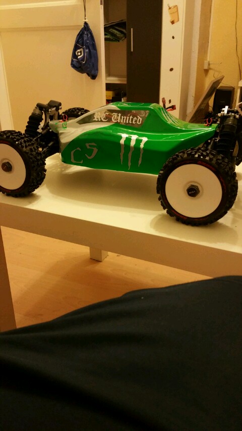

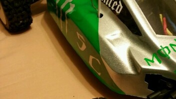

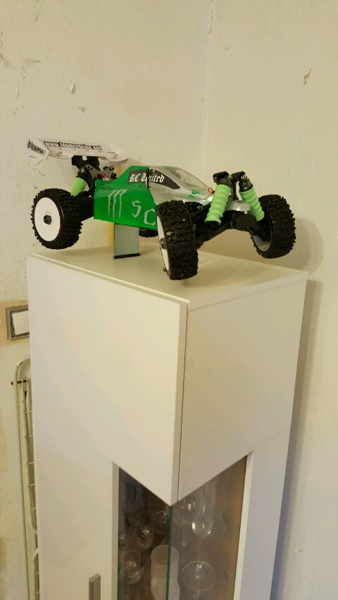

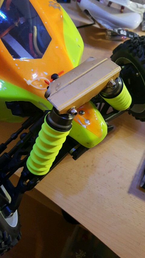

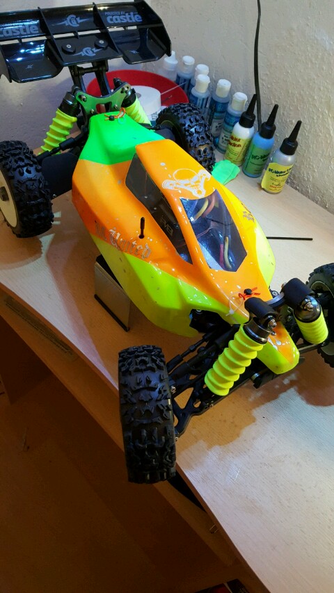

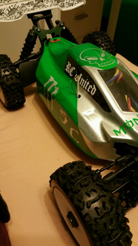

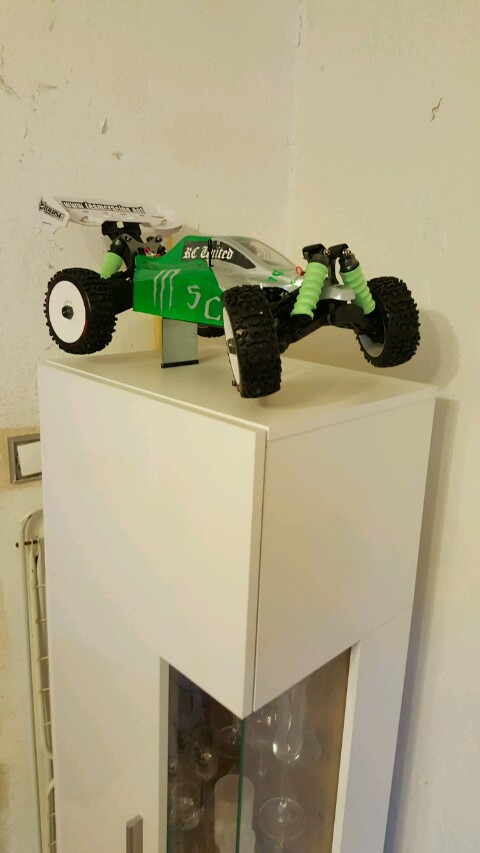

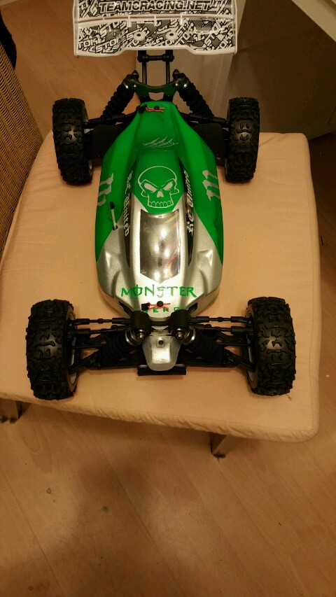

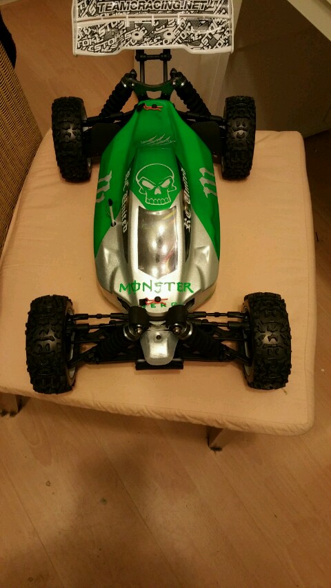

• :) So ich wollte euch mal mein Projekt für nächstes Jahr zeigen wo ich schon länger dran zu gange bin :D

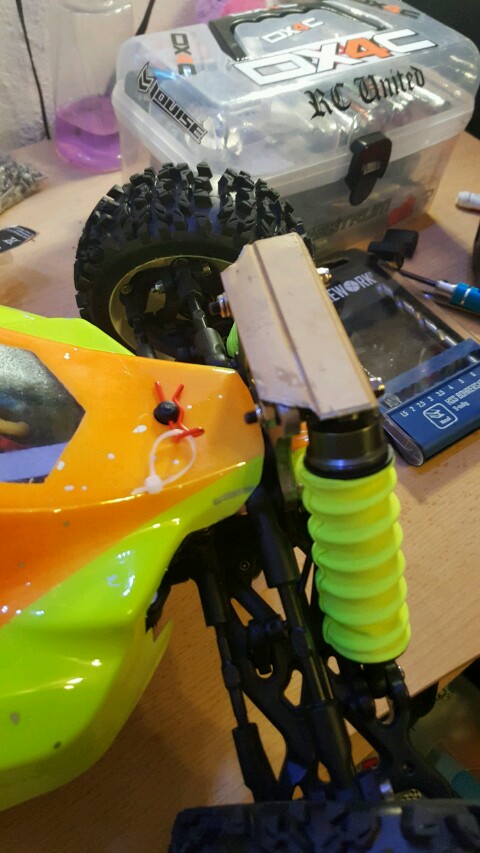

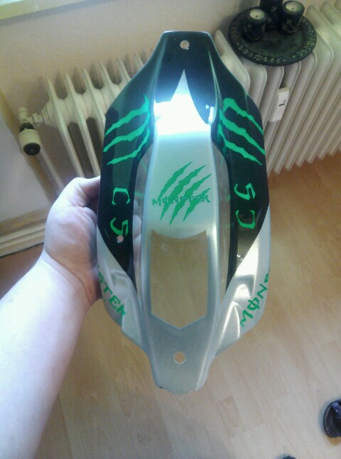

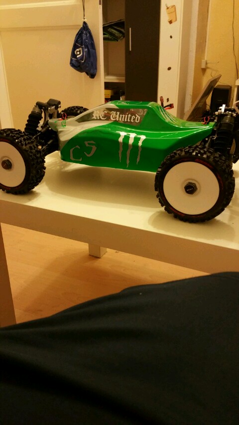

    Und zwar haben ich und ein Kollege vor den Schleswig Holstein Coup mit zu fahren in der 1:8 buggy klasse mit zu fahren [size=10] [/size]:)[size=10] habe das Modell ein bisl auf competischen umgebaut diff mitnehmer vorne-hinten-und Mitte louise reifen drauf thunder tiger 1015 servo dämpfer mit socken überzogen und eine eigene caro erstellt die mein Kollege gelackt hat [/size][size=10] [/size]:)[size=10] [/size]
  • Danke dir :thumbup:

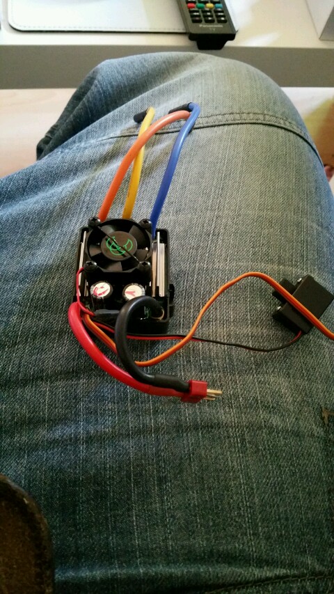

    Muß dazu sagen bin damit noch nicht wirklich gefahren hatte nur umbauten musste mir auch nen stecker löten wo ich akkus drann machen kann und der nicht so viel Kabel hat also Längen mäßig da in dem Modell kaum Platz is habe noch eine alu strebe verbaut wo ich den stecker befestigen konnte nu hab ich das Problem das die akku Kabel zu lang sind und die hinten bisl raus schauen naja modellbau oder !?[size=10] [/size]:D[size=10] Eine Distanz Scheibe die zwischen Motor und motor Halter kommt is auch in Arbeit da die Welle gegen den Akku kommt glaube das is nicht so toll dämpfer sind neu befüllt in dem Modell stecken gute 250 euro bis jetzt[/size][size=10] [/size]:rolleyes:[size=10] weitere Kosten folgen Ersatzteile habe ich deutlich genug und reifen auch habe jedes Teil und jede schraube 3 mal als Ersatz liegen sollte reichen oder ?[/size]

  • Hi,
    der V1 Servosaver soll sich manchmal verklemmen, was bei einem Rennen natürlich sehr blöd ist, wenn diese nicht zurück springt. Kleines, aber mMn Sinnvolles tuning. Kenne mehrer Team-C Fahrer und alle haben diese Teile verbaut.
  • Danke für den Tipp werde ich berücksichtigen und natürlich ändern :anbetung:

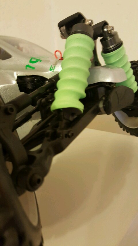

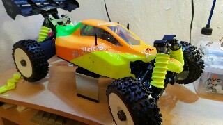

    Was auch sehr doof is egal ob original oder selbst gemachte caro der Servo arm haut immer gegen die caro das ganz schön blöd warum auch immer das passiert [size=10] [/size]8|[size=10] werde das wohl oder übel ausschneiden müssen [/size][size=10] [/size]:S[size=10] und einen Transponder muss ich ja auch noch haben ...So wie Akkus habe zwar 2 Sätze aber damit komme ich nicht weit ....Reifen muss ich mir auch noch parr Sätze besorgen habe zwar die louise reifen drauf und die Standard Dinger aber die normalen sind auch nicht das Ware werde bei louise oder proline bleiben [/size][size=10] [/size]:D[size=10] [/size]

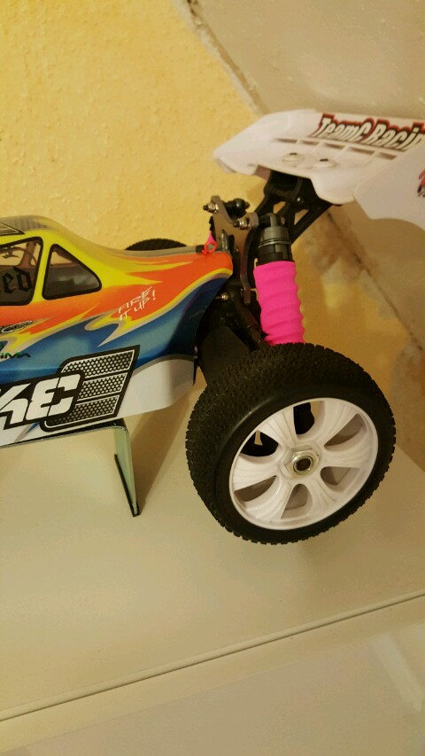

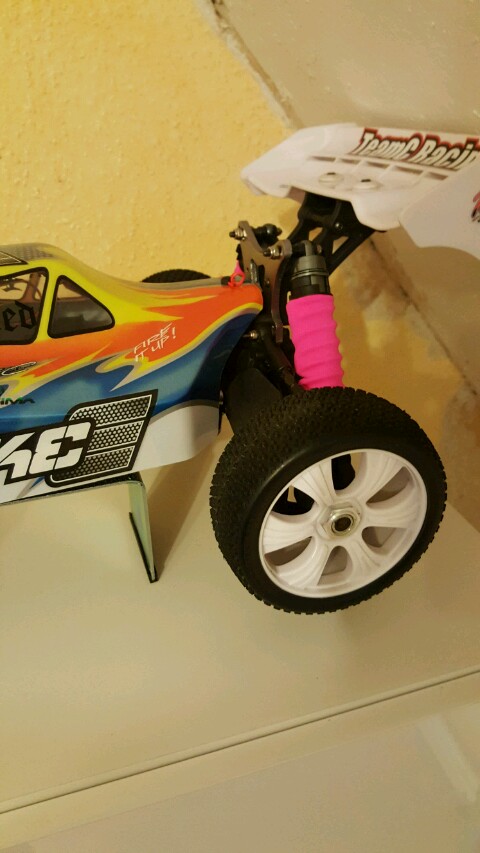

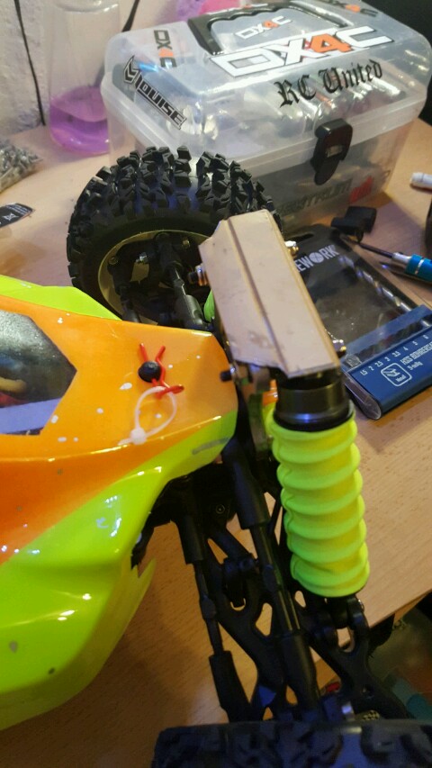

  • mal eine kleine frage da die gummi Manschetten die über nen kollbenstangen sitzen immer porös werden habe ich die entfernt und mir socken für die dämpfer besorgt ABER die die ich habe sind nicht wirklich das gelbe vom EI kennt jemand gute die er mir empfehlen kann
    Kyosho mini Inferno :super:
    [size=10] [/size]
    Kyosho Mad Force :top:
    Reely Bad Boy :banger:
    Zeig Mir Wie Du Fährst Und Ich Sag Dir Wer Du Bist
  • Also eigentlich werden die Gummidinger nicht porös sondern scheuern eher durch. Kannst mal schauen, ob es von HB, Kyosho oder Mugen was gibt. Gummi unterliegt meistens erhöhtem Verschleiß. Vielleicht waren deine TeamC einfach nur schon recht alt. Ich würde die Originalen einfach noch mal kaufen und schauen wie lange die halten.
  • SIND Dämpfer Socken den so verkehrt ?
    Oder sind die gummi dinger einfach nur besser?
