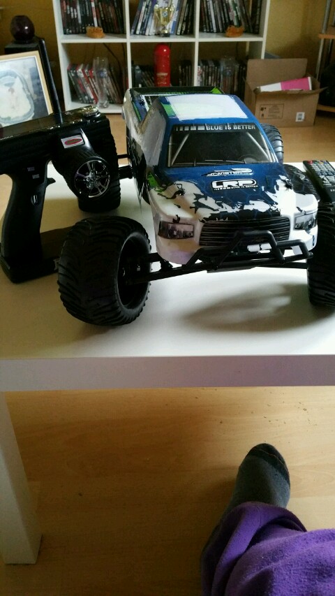

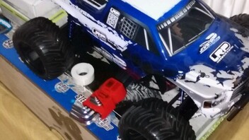

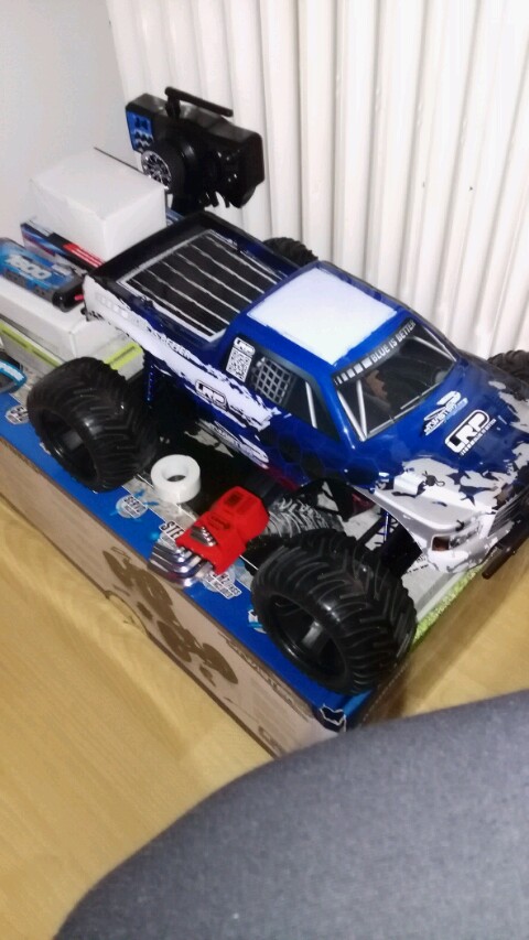

So den berichte ich mal über meine Neue Errungenschaft
Habe mir heute erstmal parr alu tuning Teile besorgt cvd Wellen alu Rat Träger vorne und hinten und vieles mehr[size=10] [/size]:D[size=10] [/size]

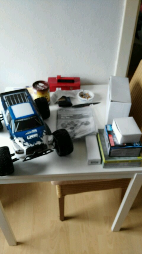

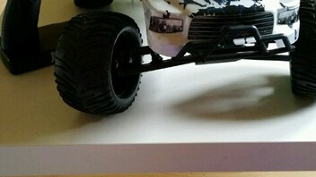

Sieht schick aus, schön blau auf deinem Tisch. ![]()
Alu Radträger sind immer gut, mit den CVD Wellen wäre ich vorsichtig.
Die normalen Knochen sind zwar nicht sonderlich effizient, halten aber ganz gut.
Ich hatte für meinen Savage XS mal solche CVD Wellen (nur hinten, vorne Standard Knochen), weil die als ultra robust beworben wurden.
5 Fahrten später waren sie kaputt. Beide ![]()
Ich habe auch mal gehört, dass die nur bei 1:8 was bringen, weil sonst der Stift im Gelenk zu klein ist.
Vielleicht ist das bei dir anders, dein Wagen ist ja bisschen größer, ich wäre nur vorsichtig mit Sprüngen oder Sand. Was sich auch anbietet, wären Gummiüberzüge an den Gelenken, damit sie sauber bleiben.

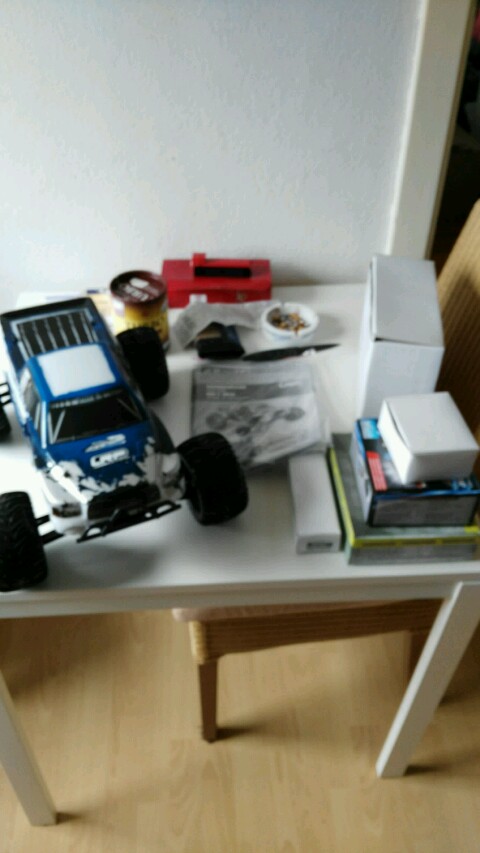

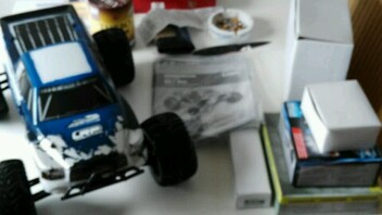

Heute habe ich mir erst mal eine jamara 3kanal bestellt und ein savöx Servo Bilder folgen ![]()
Schick, schick!
Den Kaufpreis hast du doch locker schon verdoppelt.
