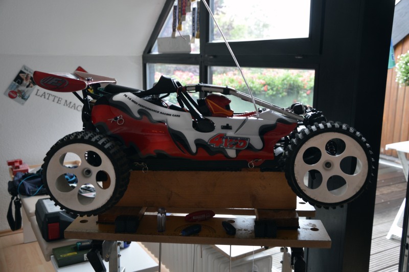

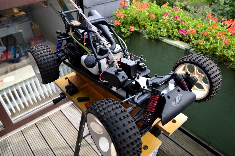

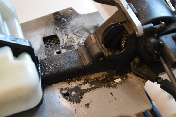

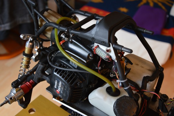

Nur ein kleiner Erfahrungsbericht und die ganzen Umbauarbeiten die ich gemacht habe damit er einigermaßen haltbar ist und vernünftig läuft. Im Juli 2015 habe ich den gekauft und bisher ganz gut investiert. Von gebrochener Getriebeplatte
, runde Ritzel
, verlorene Pins
der Antriebswelle und etliche verlorene und gelöste Schrauben war alles dabei. Dann angefangen alles zu ändern und zu stabilisieren , und siehe da nun kann man tatsächlich 2-3 Tanks fahren ohne das was ist, oder wenn dann nur Kleinigkeiten die sich zumeist vor Ort beheben lassen. ![]()

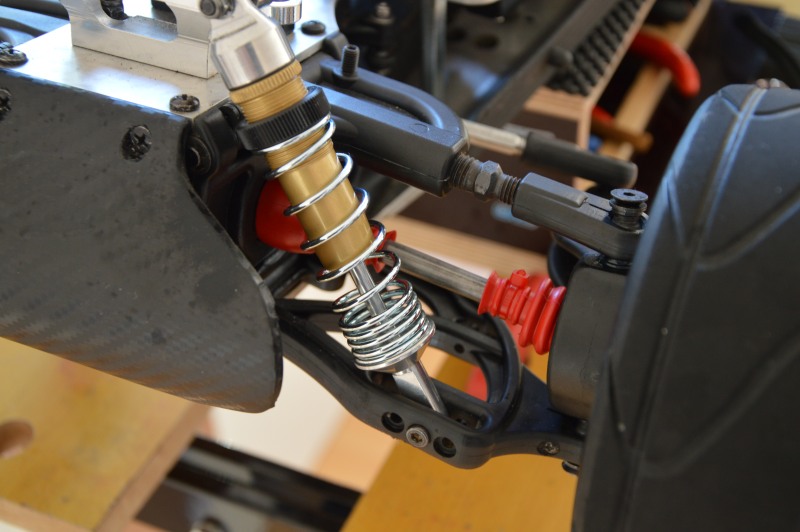

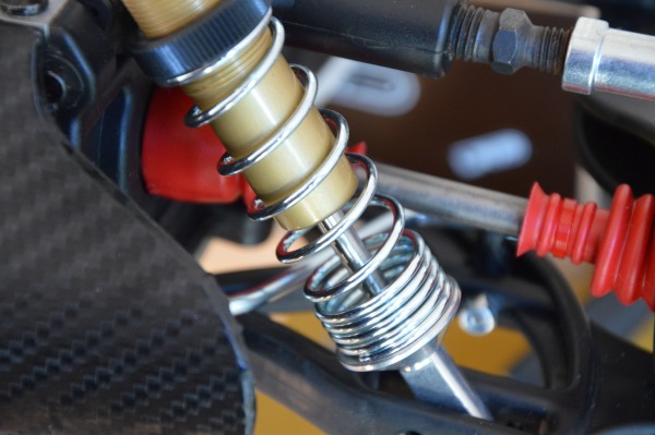

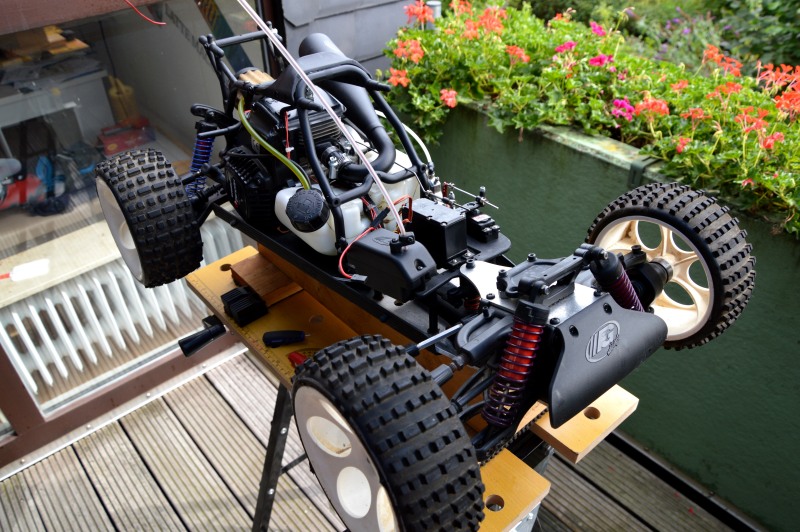

Fertig ist er zwar noch lange nicht aber es muss ja auch alles bezahlbar bleiben. Ich habe schon einiges von Lauterbacher bestellt da es etwas günstiger ist und meiner Meinung nach ebenso gut, vor allem die Dämpfer sind TOP , er lässt sich damit sehr gut fahren , sowohl Strasse als auch auf der Wiese 1A
Mein FG Baja WB 535

Dann hat er mir den angeboten nachdem er bei Facebook meinen Thunder Tiger ST1 gesehen hat. Hingefahren ,bezahlt und schon hatte ich meinen Gröschl. Allerdings war ich mir über die Folgen nicht im klaren, zumindest nicht so heftig. Mittlerweile schon 500 Euro reingesteckt und er wird eben immer besser und stabiler. In der Richtung bin ich ziemlich penibel und genau, daß muss alles ordentlich sein. Putzen tue ich ihn viel ja klar, ich mag die glänzenden Aluteile und die Dämpfer mit den verchromten Federn gerne leiden, und es sind echt feine Teile. Hätte nicht gedacht das der Unterschied so groß ist. Alu Motorböcke, Achsböcke aus Alu und Chromteile für den Motor liegen hier schon, die verbaue ich die Tage noch ,dann folgen neue Bilder. Ich mag das Auto, ein echt ultimatives Car für Strasse und Gelände, mit dem kann man alles machen.

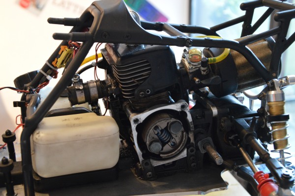

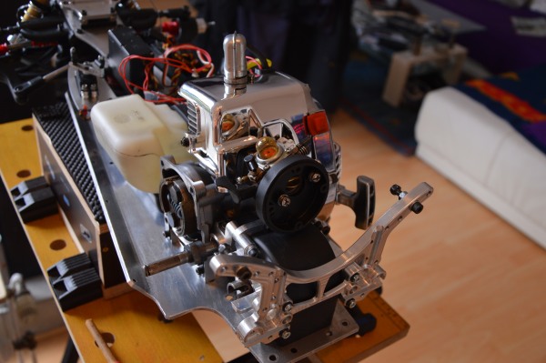

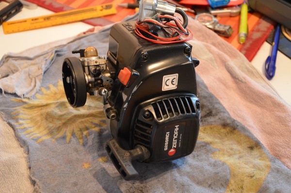

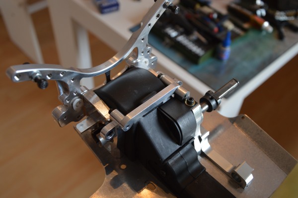

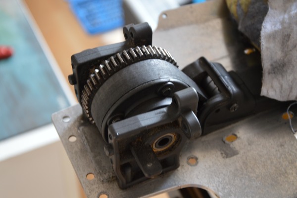

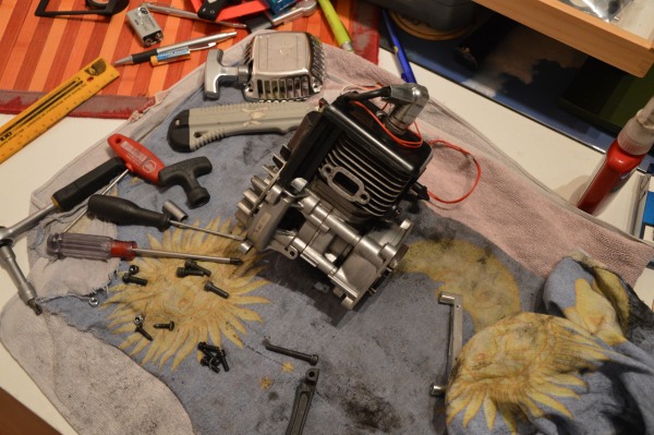

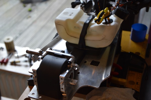

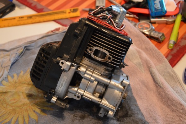

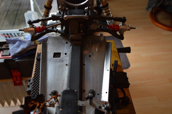

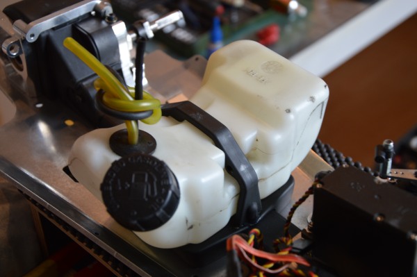

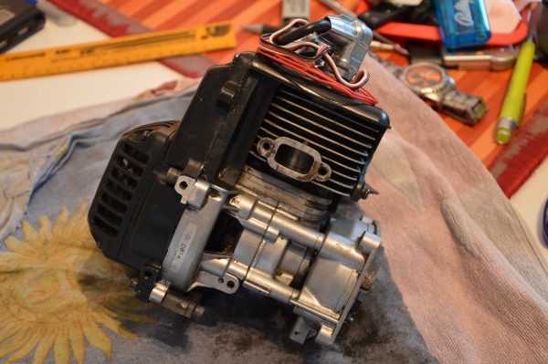

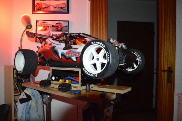

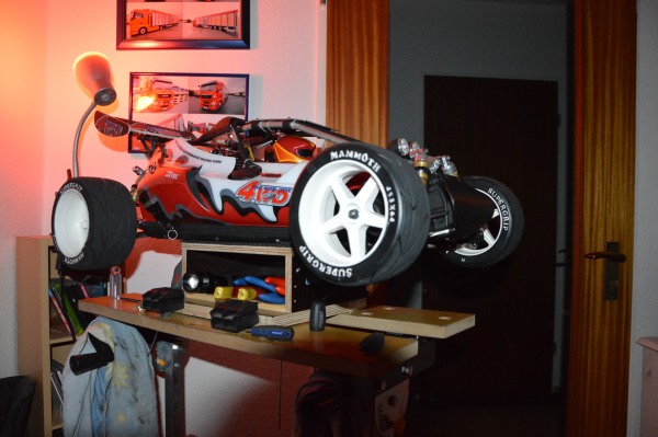

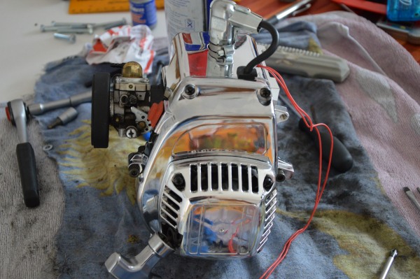

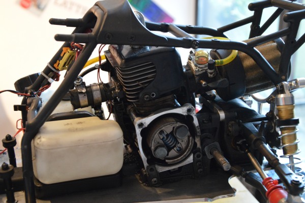

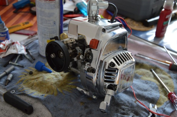

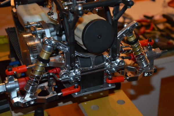

So nach langem hin und her bin ich schon mal angefangen alles soweit zu zerlegen ,Neuteile bestellt für HA und Dichtungssatz für den Motor ......
Kanäle poliert und alles gesäubert was nur ging

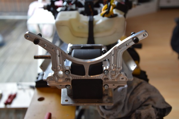

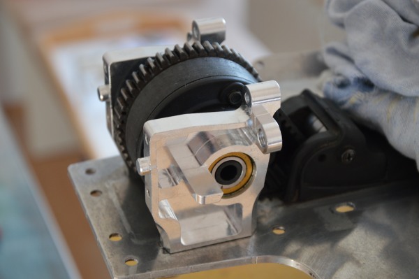

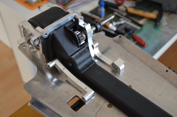

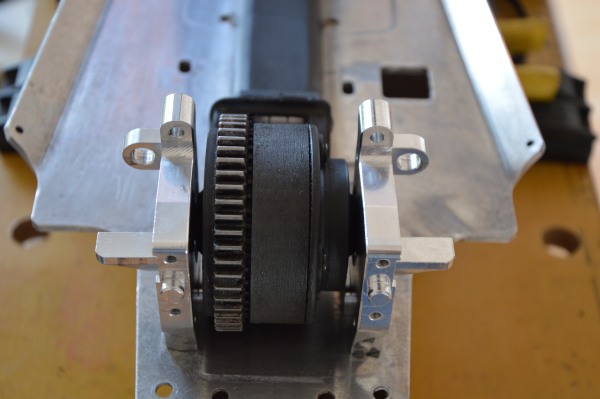

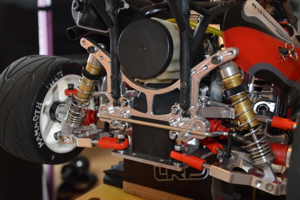

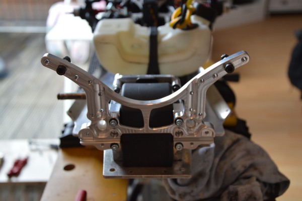

Motorböcke und Achsböcke aus Alu verbaut , Unterlenker ,Oberlenker und Gelenke aus ALU bestellt
Macht ja Laune

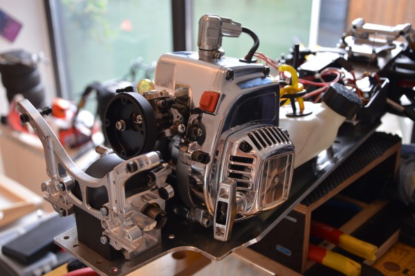

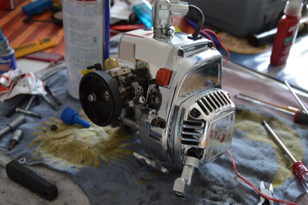

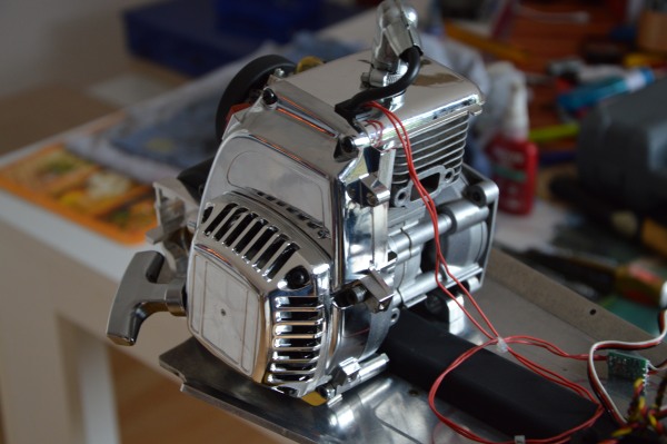

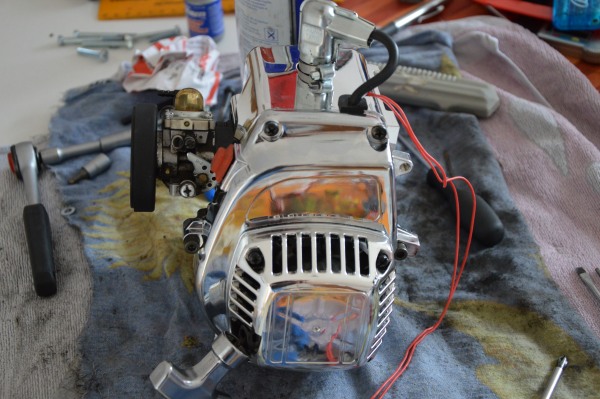

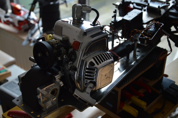

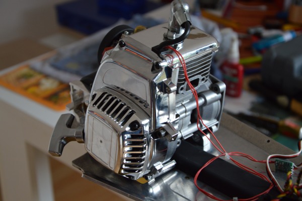

Noch was zum gucken, Chromteile musste ich verbauen , daß Auge isst ja mit
Das wars dann vorerst, wenn die Teile kommen für die HA und ich dann alles verbaut habe kommen mehr Bilder .....
Sieht klasse aus der Wagen! Saubere Arbeit. AAAAAAber das Chromgehäuse geht mal gar nicht!
SIeht eh nach ein paar Fahrten nur noch matt aus. Aber naja Geschmäcker sind verschieden. Ich steh zum Beispiel drauf wenn alles komplett schwarz ist

Ja sieht geil aus aber wie auch schon geschrieben wurde,habe ich auch die Befürchtung das die Chromteile vom Motor matt werden. Naja allzu teuer war es nicht und die original Teile habe ich ja auch noch, die wollte ich wohl lackieren ,evtl rot oder vielleicht Airbrush mal sehen .

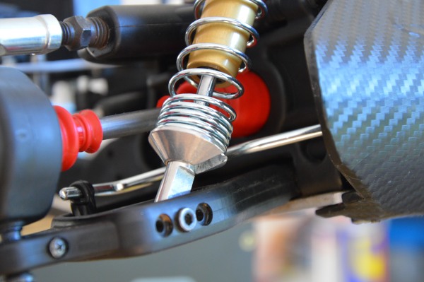

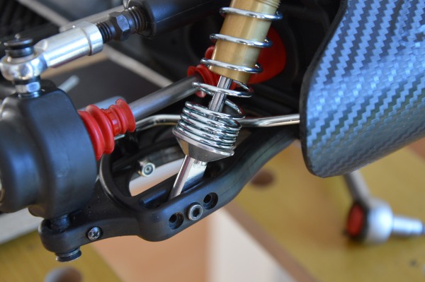

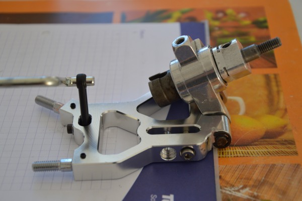

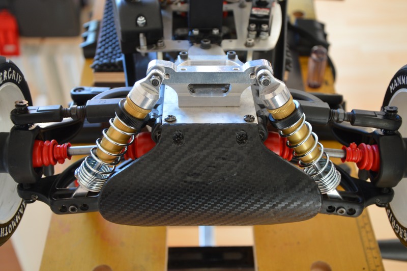

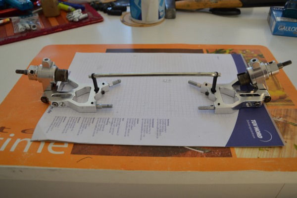

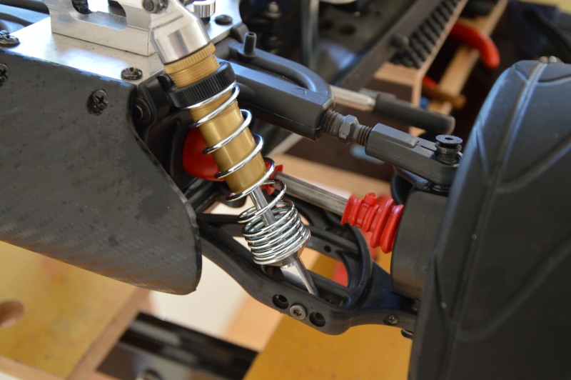

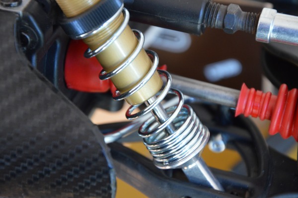

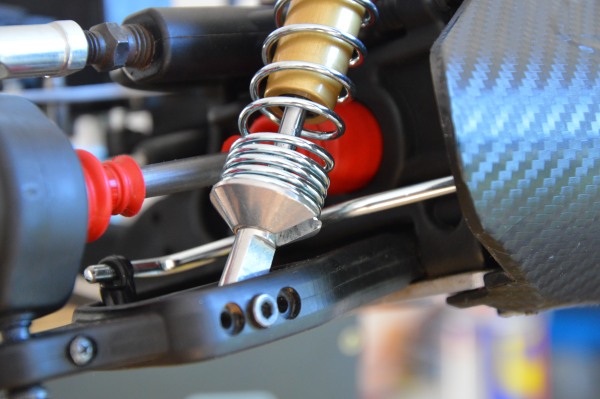

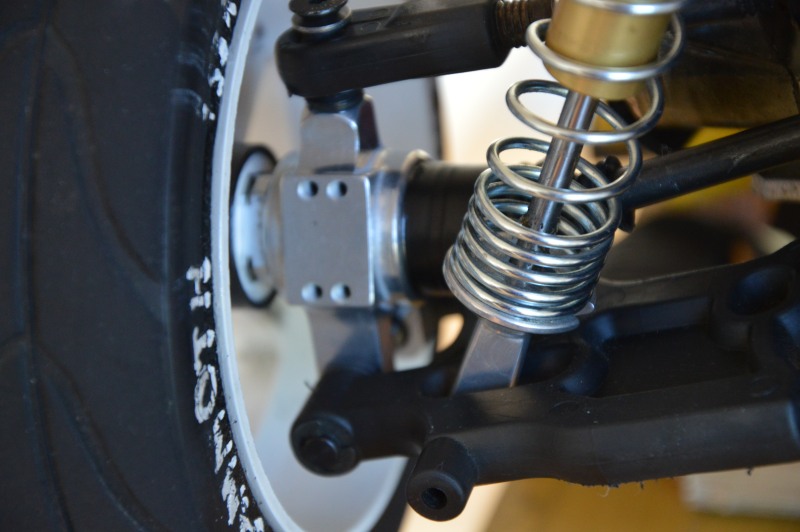

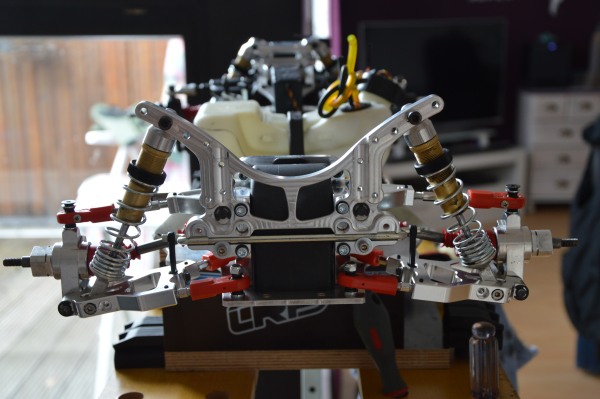

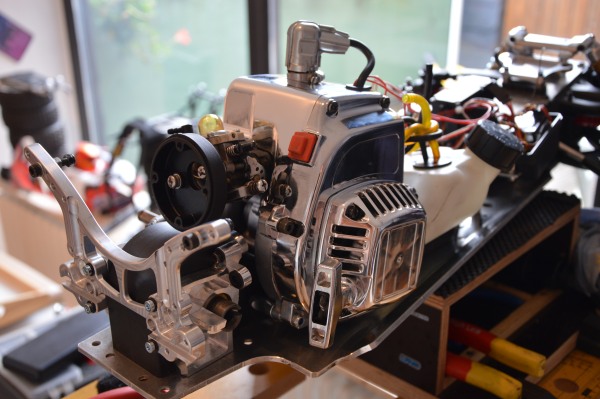

Die HA Teile sind heute gekommen und beim angucken und anschließendem Verbauen musste ich leider feststellen das die Kugelgelenke M6 Gewinde haben, bestellt hatte ich M8 , ganz Klasse. Da werd ich mir was einfallen lassen müssen. Ferner musste ich die Teile auch noch bearbeiten, an der Aufnahme für den Achschenkel musste ich pro Seite 1 mm wegnehmen sonst hätten die Federringe nicht gepasst, und für die Federwegbegrenzer sind nur Löcher da, entweder muss da ne Schraube rein oder ich muss noch Gewinde schneiden
. Zwar nicht das Problem aber dafür waren sie günstiger und im Gegensatz zu den FG Alu Teilen stabiler und dicker, da kann ich mit Leben. Ansonsten sehr passgenau. Bilder mache ich wenn die HA fertig verbaut ist und Motor und Getriebe wieder verbaut sind. Er wird immer besser , wenn das alles so bleibt dann sollte er einige Tanks laufen ohne das was passiert, daß ist mein Ziel. Neue Servos sollen da auch noch rein, entweder Savöx oder der Rhino , schaun wir mal , eilt auch nicht

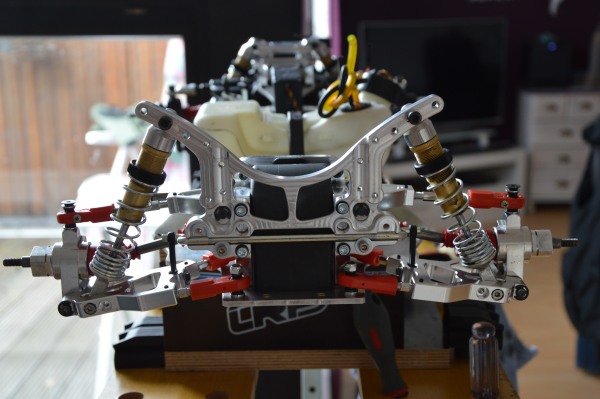

Stabi vorne auch noch verbaut und nun muss ich leider warten auf die Kugelgelenke in M6. Leider habe ich hier nun 8 nagelneue in M8 und in Alu liegen ,jeweils 4 mit Links und Rechtsgewinde, was ein Ärger. Naja fressen ja kein Brot , aber die HA wäre schon verbaut und man könnte fast schon wieder fahren.

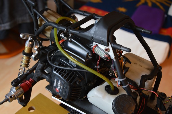

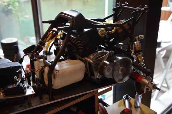

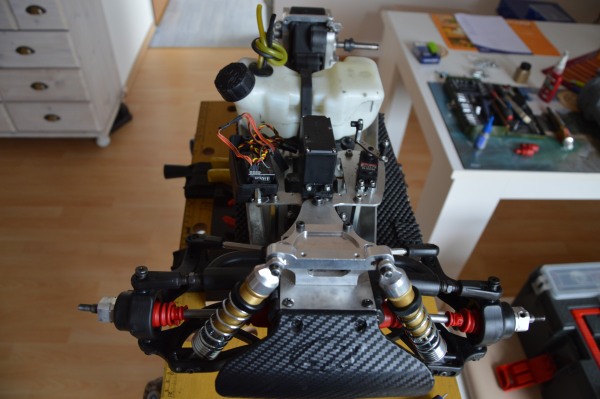

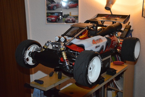

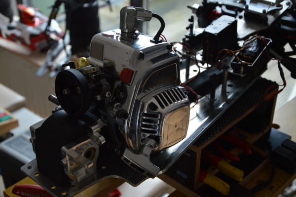

Aus lauter Langeweile hab ich die Antriebswellen sogar poliert , ich weiss man kanns übertreiben , aber es sieht gut aus

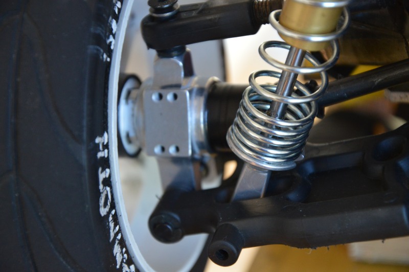

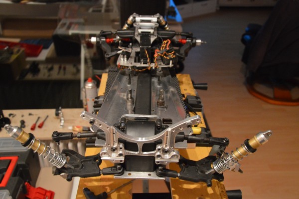

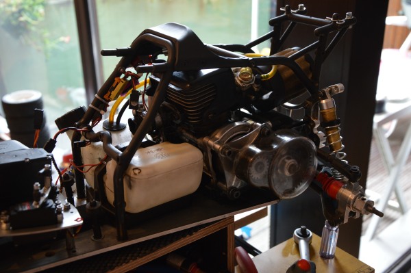

Erstmal soweit alles wieder zusammen und alles verbaut, war auch nichts übrig ausser der ganze Plastikkram. Irgendwie sticht mir die schwarze Vorderachse ja doch immer ins Auge. Eigentlich sollte die so bleiben , evtl Achsschenkel aus Alu aber die Ober und Unterlenker? Bei nem Crash steht man schnell da mit kurzem Hemd
Dein Tuning find ich bis jetzt ganz gut,empfehle dir aber ein gescheites Alu Sperrdifferential einzubauen,weil mit der Zeit und harten Einsatz dein Diff dort ausschlägt wo die Cups aus dem Kunstoffgehäuse kommen. Spar nicht an den falschen stellen.
Noch einen Tipp von mir......hol dir den Kugelantrieb der hat so gut wie keinen verschleiss und hält im gegensatz zu den normalen Antrieb wesentlich länger,aber gut Fett unter die Staubmanchetten.
Frank

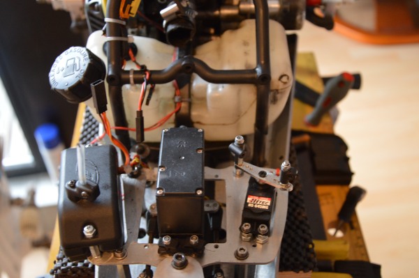

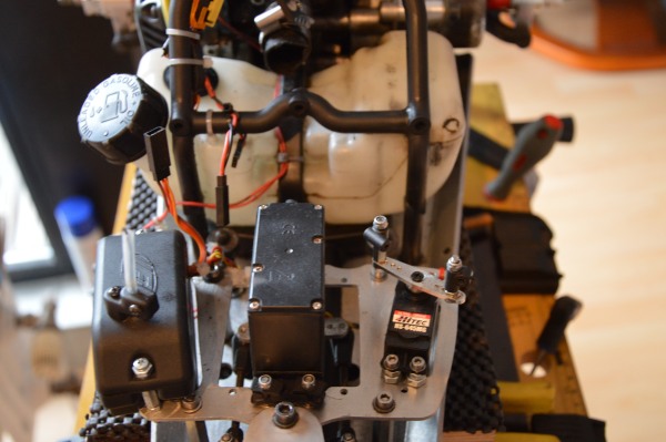

Hallo ,hatte ich das nicht erwähnt , ein Alu Diff ist drin, vorne und hinten auch ..... Was mir im Moment so bißchen auf den Keks geht , ist die Vorderachse, daß einzige was nicht aus Alu ist. Zumindest die Achsschenkel werd ich mir noch aus ALU bestellen und die oberen Lenker auch. Mit dem Kugelantrieb bin ich auch am überlegen, aber orig. FG gibt es nur für den Leopard, von GPM wurde abgeraten. Lauterbacher bietet den auch an obwohl ich lieber Orig. hätte. Es sei denn der von Lauterbacher taugt was. Wenn das Wetter besser wird werd ich mal fahren ,mal sehen wie er sich verhält jetzt nach dem Umbau und wie der Motor läuft, den hatte ich ja komplett auseinander.
Optisch gefällt er mir ja schon ganz gut, wenn er auch so läuft dann bin ich zufrieden. Servos wollte ich auch noch tauschen, da muss ein Rhino rein für die Lenkung oder ein Savöx, mal gucken -
Für die Lenkung gibt es nix besseres wie die Rhino Digi 4 .Tipp Servo auf machen mit Fett voll kloppen zumachen und das Servo hält und hält und hält....und überlebt dein Modell.
Frank
PS:Das mache ich mit all meinen Servos weil die meisten nur leich gefettet od.geölt sind oder teilweise garnicht
Auf Gas/Bremse empfehle ich ich dir das Thundertiger ACE 1015 Digital MG, ist für mich eines der besten Servos auf dem Markt.
