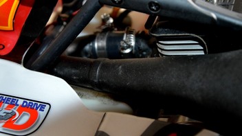

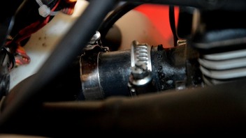

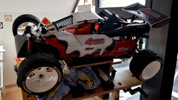

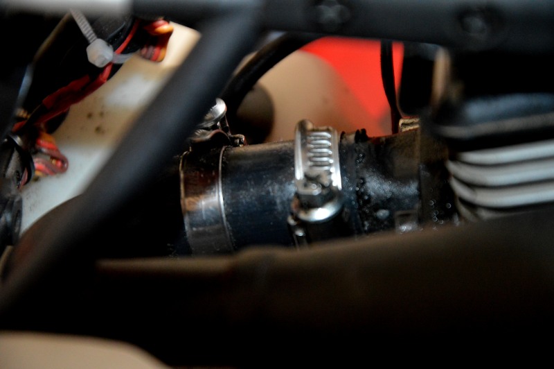

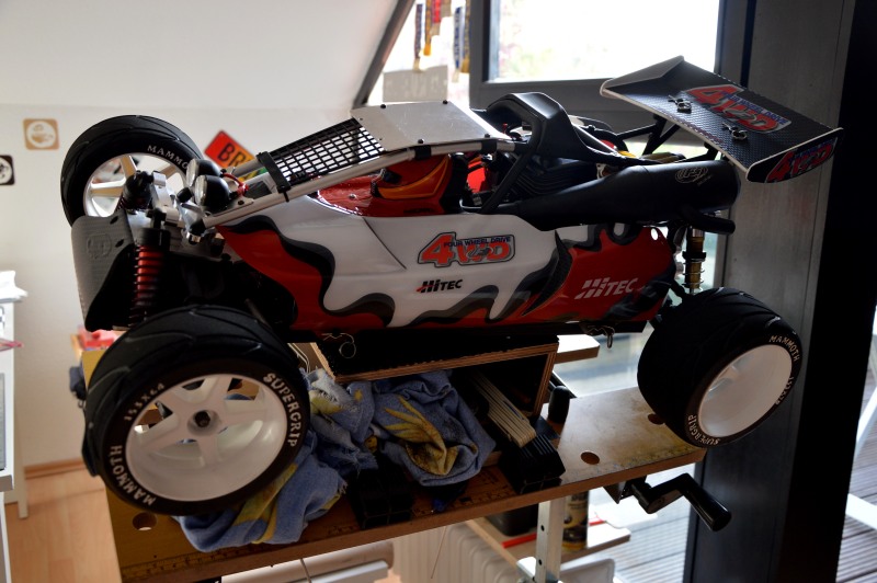

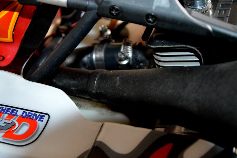

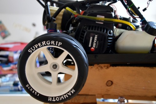

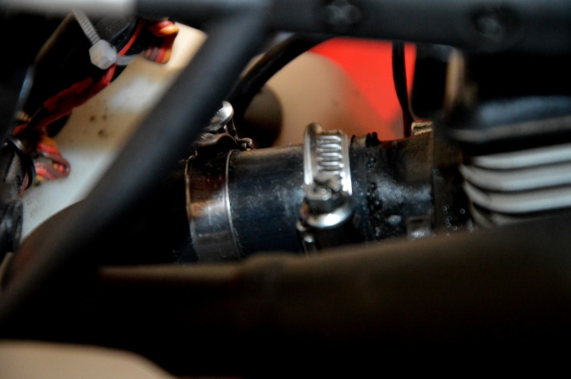

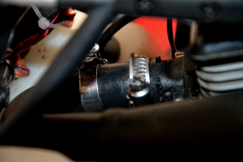

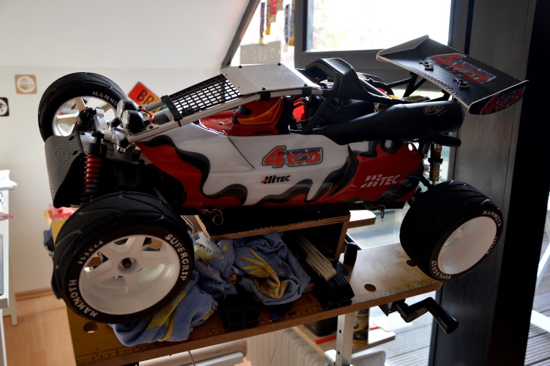

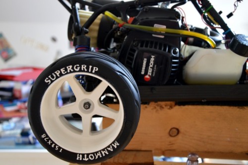

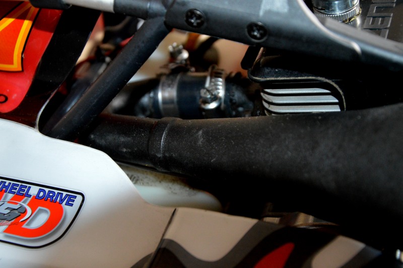

    Ich habe heute 2 Tanks verballert und über ne Stunde Gesamtlaufleistung hatte ich anfangs wieder Bedenken was da nun alles zu und vollgesifft ist. Karosserie runter und dann die reinste Ernüchterung. Kleine Ölspritzer im Bereich der Fahrerpuppe und die Schellen am Krümmer ,die sonst rein schwarz waren sind sogar noch sauber. Am Auslass etwas ölig aber alles im grünen Bereich gewesen. RC Anlage trocken und selbst hinten die Dämpferbrücke und Stossdämpfer sauber ,siehe Bilder. Das ist und bleibt mein Mix, auch der Motor lief sauberer und hatte mehr Zug. Das leichte Veränderungen eintreten hatte ich erwartet , aber derartige positiven Eindrücke hatte ich nicht erwartet. Chassisplatte leicht verölter Staub ,mit einem Wisch weg, alles andere TOP
