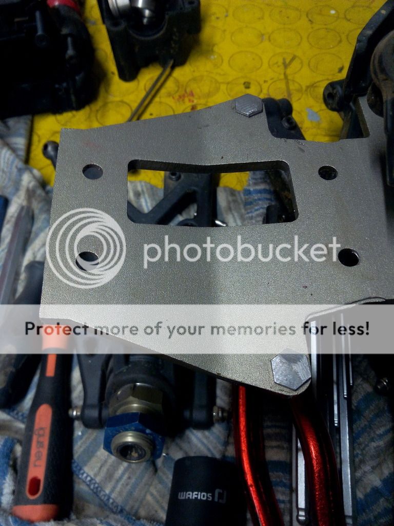

    Außerdem sieht man schon ganz schöne Kerben im Chassis von den Ausfederwegbegrenzern:

  • SO hab mal was gegen die Kerben am Chassis von den Ausfederwegbegrenzern gemacht. Sechskantschrauben abgesägt und Köpfe auf ungefähr 1mm abgefeilt und mit Locitite ins Chassis geschraubt:

  • Die Idee hatte ich auch schon, einfach Sechskant Schrauben nehmen, und abfeilen.
    Aber, wird der Querlenker jetzt nicht komplett aufliegen?
  • Nö. Da sind ja immernoch Madenschrauben drin. Der Losi liegt halt jetzt etwas tiefer.
    Rausdrehen kann ich die Madenschrauben nur gerinfügig, weil da nur 1 Gewindegang unten ausm Querlenker schaut.
    FG Monstertruck 4WD WB535
    Losi 5ive-T (G320+VRC)
    Kyosho Mad Force Kruiser VE
    Arrma Notorious 6S V6
  • könnte man nicht die schraube von unten reindrhen, und plan mit der chassisplatte machen?
    Oder ust für soetwas die chassisplatte zu dünn?
  • meine erste Idee war auch ne Madenschraube von unten reinzudrehen.
    Aber bohr da mal das Loch an der falschen Stelle und dann passts neme. DA hab ich lieber oben ne schöne Auflagefläche. Das passt schon so mit den Schrauben.
  • ja ne madenschraube wäre Bündig gewesen.<
    Du hast doch schon die vorgabe wo du bohren kannst, danach kannst ja breitere madenschrauben nehmen.
  • Hi,
    genau das wollte ich dir auch gerade vorschlagen. Ansonsten, wenn es bündig sein muss einfach eine M4 oder M5 Senkkopf schraube. Kann man ja mal wechseln, wenn die Kerbe zu groß wird. Die Senkopfschrauben habe ich bei meinem Truggy nachgerüstet.

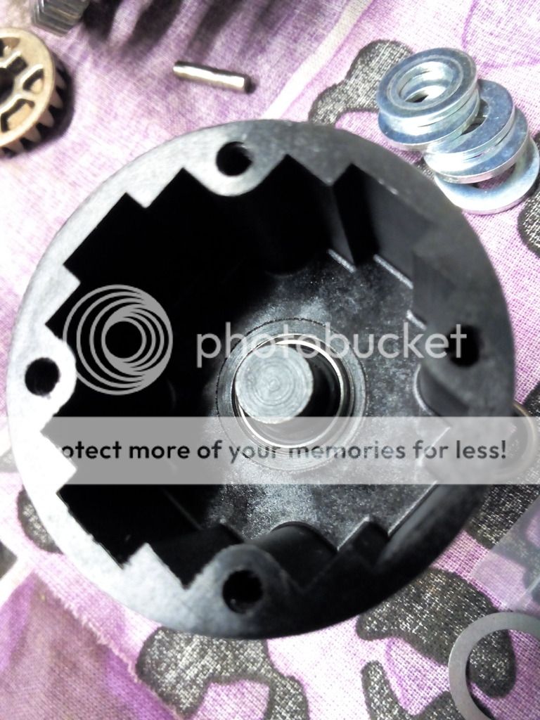

  • So es war endlich so weit. Heute konnt ich meine restlichen Teile bei DSM abholen.
    Die neuen Teile, welche ich heute verbaut habe wären dann:
    - GPM Alu-Chassisstrebe vorne
    - FID Alu-Chassisstrebe hinten
    - Extra harte Cups
    - Extra harte Pins
    - Neue Lager für die Diffs
    - Alu-Mitteldiffböcke
    - Wellendichtringumbau der Diffs
    - Dicke Stahlbremsscheiben von DSM
    Zuerst habe ihc das Mittel und Heckdiff auf Wellendichtring anstelle des Gummidichtrings umgebaut:
    Geht leider nur auf einer Seite. Auf der Zahnradseite bleibt nach wie vor der Gummiring.
    Dann hab ich das Mitteldiff mit 100k und das Heckdiff mit 40k und etwas Fett befüllt. Hab etwas weniger reingetan als beim ersten mal. Zusätzlich hab ich das Diff noch mit Bindulin abgedichtet:
    Hier die Mitteldiffböcke und die neuen Bremsscheiben aus hochfestem Stahl und den harten Cups:
    Hier das Heckdiff mit den harten Cups:
    Hier die drei Wellen an denen ich die Pins getauscht habe. Hab die Pins ne Weile in der Gefriertruhe liegen lassen und die Welle erwärmt und dann mitm Schraubstock eingepresst:

    Leider muss ich das Mitteldiff morgen nochmla zerlegen. Der vordere Cup hat enormes Spiel. Muss wahrscheinlich noch ne dritte Schimmscheibe drunter... Beim Heckdiff und bei der Welle nach hinten passt das SPiel einigermaßen.

  • ich hab die lösung zu meinem Problem mit dem Spiel der Cups im Mitteldiff...
    die shimscheibe vom umbau auf WeDis hat 0,2mm und die wo schon drin war hat 0,5mm Stärke.
    Somit hat das ganze 0,7mm Dicke. Da allerdings kein Gummiring mehr drunter ist, den man noch etwas drücken kann hat das nun zuviel spiel.
    Hab mal ne Kunststoffscheibe drunter gelegt mit 0,8mm. Dann ists nahezu spielfrei. Werd mir nun also nen paar 0,1er shimscheiben bestellen und das Diff ausrichten.
    Komisch nur, dass das enorme SPiel beim Heckdiff nicht da war...

  • Heute kamen meine Shimscheiben an.
    Bilderhab ich keine gemacht, da ich voller silikonöl war =)
    hab jetzt unten den Zahnrädern, welche innen auf die cups gesteckt werden jeweils 0,8mm geshimmt. Wenn man das diff so in derhand hat und an den cups wackelt, dann ist das spiel deutlich weniger geworden. baut man es allerdings zusammen mit den lagern und den diffböcken ind en losi ein und wackelt dann, dann ists das spiel wieder größer.
    Ich glaube, dass sich das spiel über aus dem Lagerspiel, dem Spiel des Lagersitzes auf der Buchse vom diff und vom spiel des Cups in der DIffbuchse aufsummiert.

  • Hi,
    wegen deinem Diff: Kannst du das Spiel lokalisieren? Manchmal hilft die Lager aus dem Block näher an das HZ und das Gehäuse zu bringen. Auch kann es helfen Shims sowohl im als auch außen am Gehäuse zu haben, um das Diff wirklich fest zu bekommen. Das sollte sich nichts mehr bewegen vor und zurück. Auf dem einen Bild ist im Diff noch zu wenig Öl drin und erst recht zu viel Öl. Ich hoffe mal, dass du das noch geändert hast, weil sonnst geht das Diff wieder baden. Die Luft dehnt sich aus und drückt das Öl raus. Dadurch wird das Diff noch wärmer und alles geht noch schneller in die Grätsche.
    Wegen dem Motor: Zündfunke hast aber richtig? Nicht das ein Kabel/ Spule der Zündanlage defekt ist. Manchmal reicht auch ein Riss in der Isolierung.
  • das spiel vom cup muss sich summieren. eigentlich sollte noch ne zehntel shimscheibe drunter, aber dann bekomm ich den stift neme rein.
    wegen dem öl. ich hab etwas weniger drin als auf dem einen bild wo das so bissl "silbrig" aussieht. davor hatte ich allerdings noch nen ticken mehr öl drin und das hat exakt 8,4 liter gehalten. und das bei 34grad außentemperatur und 130 grad heißem cup. Das problem wird wohl am kunststoffbock gelegen haben. wenn da das lagerspiel spiel hat zerlegt es mir da die komplette diffseite.
